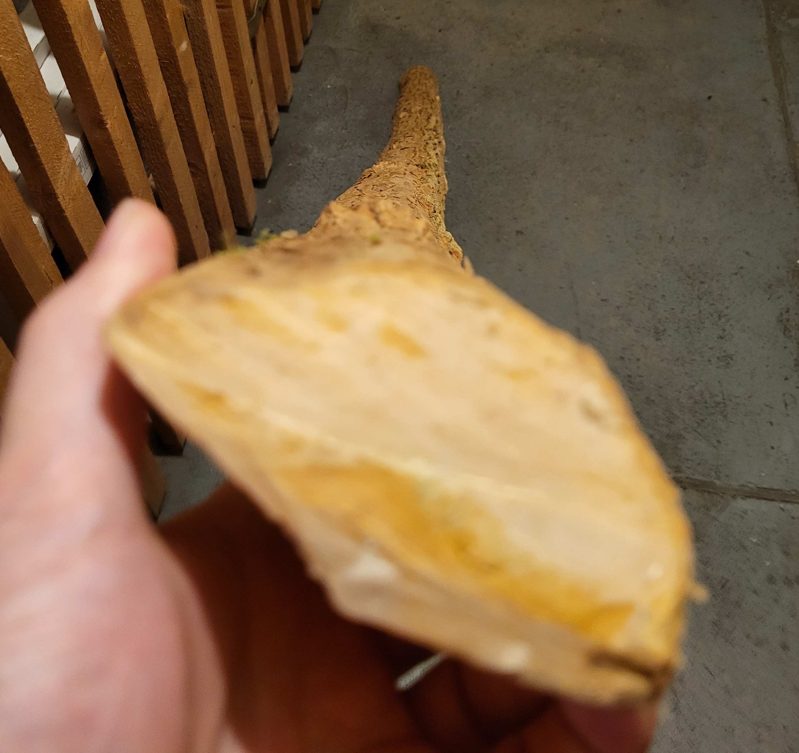

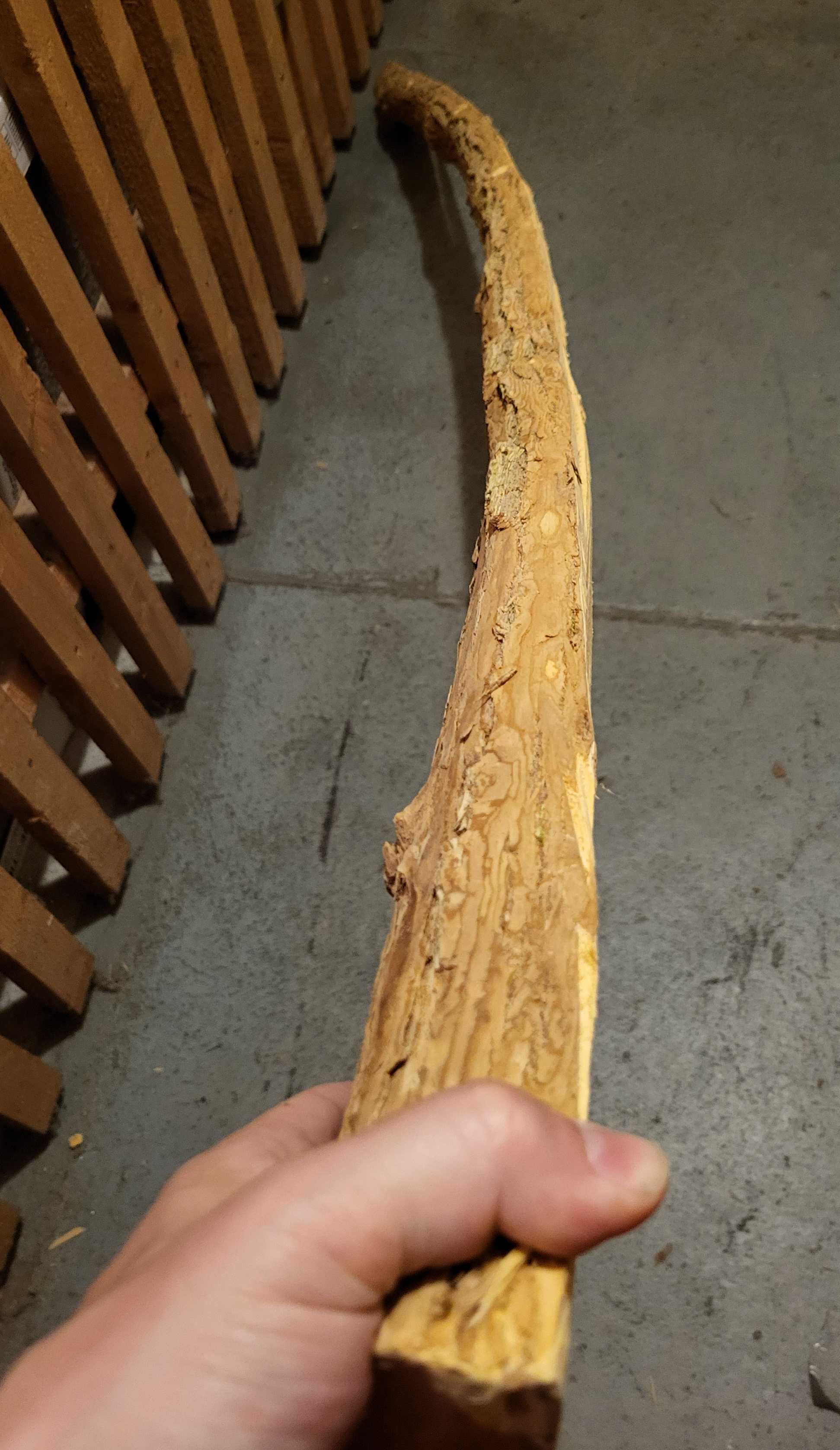

Habe einen Holunder Stave der nach den Spalten und trocknen ca 45° verdreht ist, und deutlichen Reflex aufweist. (Bzw. der Bruderstave hat entsprechend Deflex)
Kann man die Staves trotz Drewuchs so verwenden, oder sollte man probieren den Drehwuchs zu korrigieren? Wenn ja wie?
Und bezüglich Reflex bzw Deflex, würdet ihr ihn so belassen, oder ggfs durch dämpfen im Griffbereich etwas entgegen krümmen?

Moin, Deine Fotos sind hier und meinem Bildschirm leider nicht sehr aussagekräftig- aber schneid mal einen Bogen raus, dann hast du es auch ggf mit Korrektur und Umformung leichter.

Da ist für mich kaum eine Verdrehung zu erkennen, so sind 90 % meiner Spaltlinge...

HinLucky Luke,
schon mutig, nen Holler einfach zu spalten.
Den Reflex keinesfalls rausdämpfen,den brauchst du noch beim Tillern.
Das Längsbild verspricht (ein schmales Profil vorausgesetzt) aus meiner Sicht eigentlich nen guten Bogen. Soo schlimm sieht der Dreh nicht aus.
Aus meiner Sicht mit etwas gefühlvollem Schnitzen gut beherrschbar.
So meine Sicht.
Grüßle,
Kemoauc
So meine Sicht.
Grüßle,
Kemoauc
