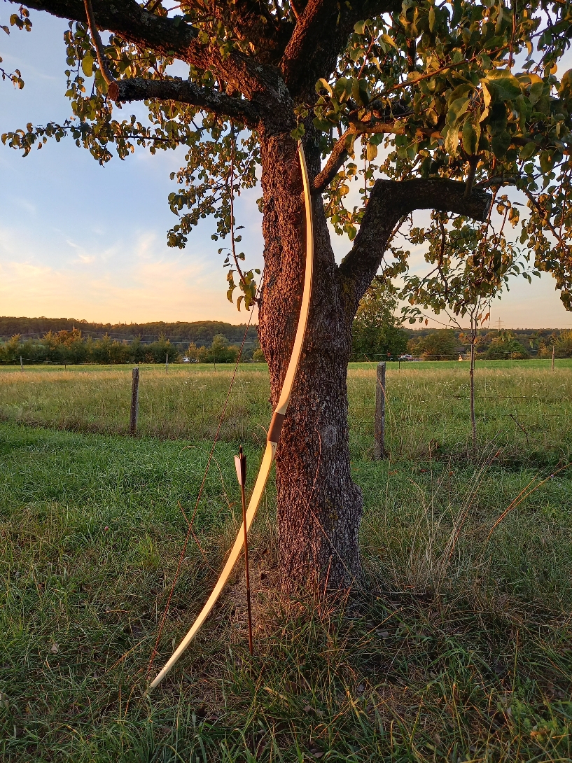

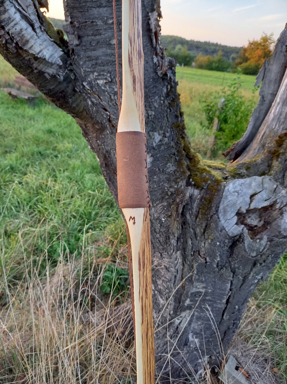

Hallo Zusammen,
Haselnusbogen 2.0 für diesen Monat.
Hier ein paar Daten:
Holz: Hasel (Jan 2023)
Zuggewicht: 38#@28" 41#@29"
Vollauszug AMO: 29,5"
Gewicht inkl Sehne: 550g
Länge: 188cm NtN
Nocken: naturbelassen
Griff: Leder
Finish: 4xLeinöl+Bienenwachs
Sehne: Dacron 12 Stg
