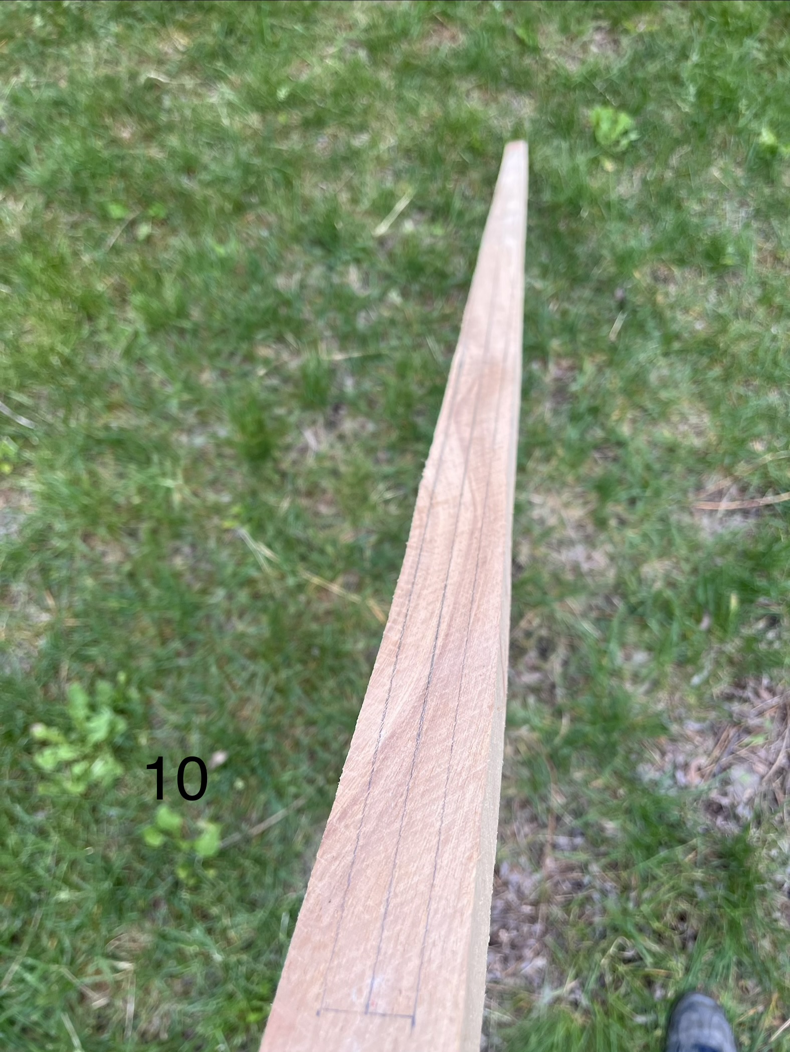

Ich hatte schonmal ein Design aufgezeichnet(sieht man mit Bleistift am Bogen) mich aber dann entschieden die andere Seite zu nehmen da ich fand die Jahresringe ergänzen sich nicht positiv mit dem Design siehe Foto Nr. 10. Deswegen hatte ich das Holz um 90 Grad gedreht und den ring versucht anzuzeichnen bei Nr.9.
Einig bin ich mir selbst bei den mit rot markierten Bereichen ich ich wegschneiden möchte. Sonst bin ich sehr verwirrt was jetzt eine gute Seite wäre und welche gar nicht. Ich habe den Stave von Yousakka Webshop und der äußert nette Verkäufer meinte eigentlich lässt hickory jedes Design halbwegs zu und ich soll nicht so viel über Jahresringe nachdenken. Was meint ihr?

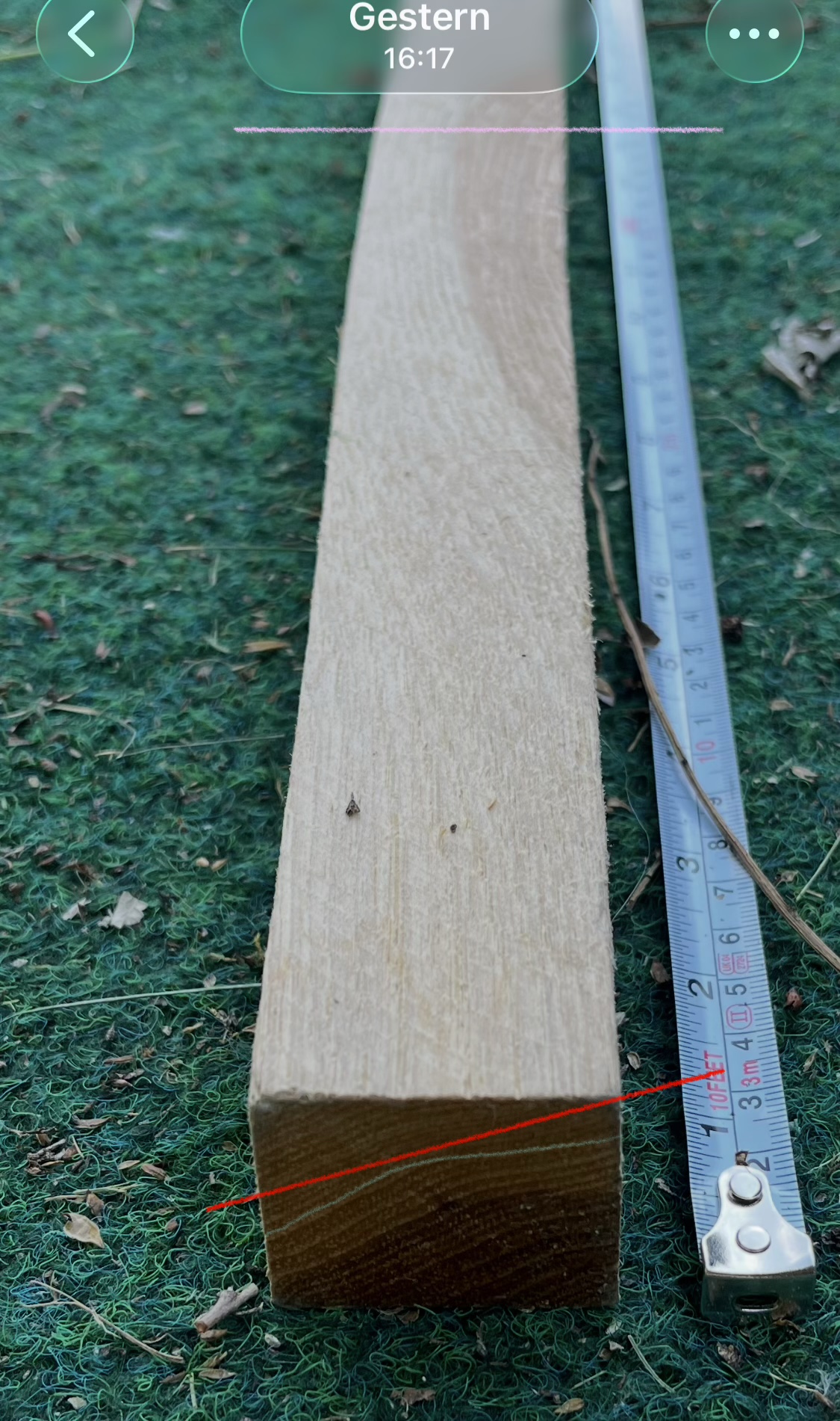

Der Stave hat wie gesagt die Maße 200x3,9x3,3cm. Beim Griff bin ich überfragt. Meine beiden Bögen haben ein D Profil. Der eine aus Rattan Manau der andere auch aus Hickory. Für Beide hatte ich eine Anleitung die alles vorgegeben hat. Der aus Manau wurde ein Recurve. Der andere ein klassischer Langbogen.

Ich würde diese Seite als Bogenrücken nehmen.
Über die Jahresringe musst du dir für den Anfang keine weiteren Gedanken machen. Einfach auf der von mir markierten Seite nochmal aufzeichnen was du auf der anderen gezeichnet hast. Nur mach die Enden ein wenig schmäler. 12-15mm sind da genug. Wenn du schon einen Bogen hast, kannst du ja anhand dessen ca schätzen ob er etwas stärker oder schwächer werden soll.

Hmmja, doof ist allerdings, wenn eine Seitenhälfte aus Kernholz, die andere Hälfte aus Splintholz besteht, dann könnte er schief ziehen...
Leider sieht.man auf keinem Foto den Maserungsverlauf über die ganze Länge... aber falls machbar, würde ich hier zu liegenden Ringen tendieren..

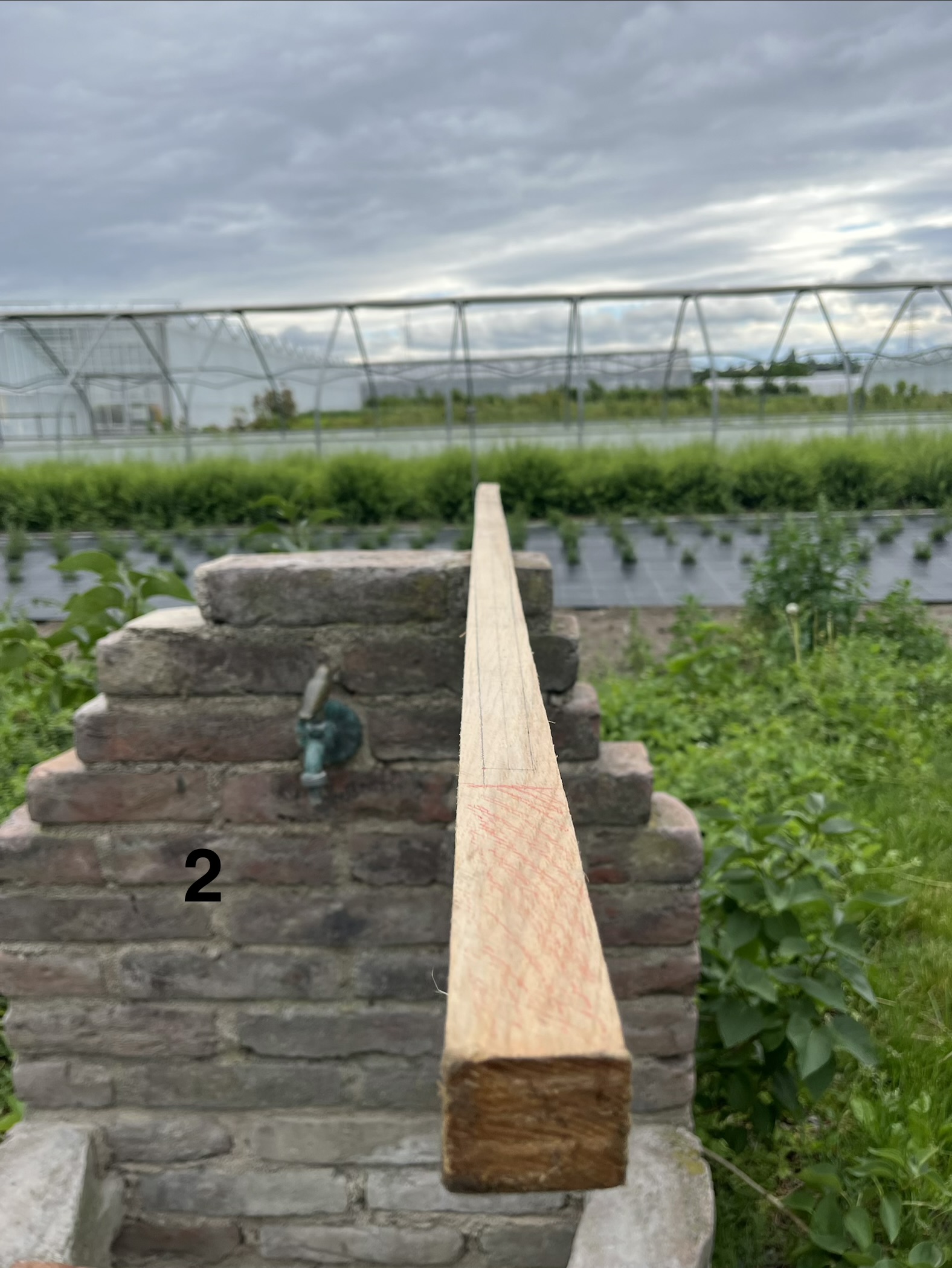

Ich habe alle Seiten abfotografiert und sortiert in diesem Ordner abgelegt:
https://www.dropbox.com/scl/fo/rcfq2ght ... 3dzq6&dl=0
Seite A ist die Seite die Bogenbas schon erwähnt hatte. Das mit dem Kern und Splintholz hatte ich mir auch schon gedacht. Eigentlich müsste ich den Rücken entlang des Splintholzes anlegen. Nur dafür ist der Schnitt des Staves zu schräg.Um Es komplett neu zu Hobeln ist zu wenig Material da denke ich.

Danke erst mal für die fleißigen Fotos!
Leider frisst der grüne Hintergrund viel Kontrast.
Ja, der Maserungsverlauf sieht leider nicht so aus, als könne man einen durchgehenden Ring finden (und noch genug Dicke behalten)...
Vielleicht gibt es ja 2 Ringe in verschiedenen Lagen, die sich dann im Griff überlappen?
Auf den ersten Blick allerdings nicht, weil die größten Wellen eher an ungünstigen Stellen sitzen...
Trotzdem bleibe ich dabei: am besten wäre, man hätte einen Splintrücken und einen Kernbauch... auch wenn die Ringe dann im Verlauf wechseln.
Gelingt das gar nicht, gibt es immer noch eine ganz andere Lösung:
Arbeite einen Stab heraus, der so gut es geht dem Faserverlauf folgt, und an jeder Stelle einen kreisrunden Querschnitt hat, zu den Enden hin dünner wird und sich ein wenig biegt.
Dann bringe eine Sehne an und ziehe ein wenig aus.
Dabei dreht sich der Stab von selber in eine Position, die ausgewogen ist.
Nun markiere auf der Oberseite auf ganzer Länge den höchsten Punkt der Wölbung. Das ist dann Deine Rücken-Mittellinie.
Dann versuche den Rücken so zu bearbeiten, dass seine Ringe möglichst lang durchlaufen. Ich sag mal als Daumenwert: 4, max 5 Ringwechsel über die ganze Länge.
Dann bearbeite den Bauch, so dass Du einen gleichmäßig verlaufenden Dickentaper hast.
Jetzt noch mal etwas ausziehen und checken, ob die Rückenlinie immer noch oben ist. Falls nicht, neue Rückenlinie definieren. Du musst dem Holz folgen, nicht es zwingen.
Hast Du die Rückenlinie bestätigt oder nachjustiert, beginne mit dem Tillern.

Danke Rabe. Das Design am Bogen des Fotos hatte ich schon zu Beginn verworfen. Hätte diese Seite an der das Design aufgezeichnet ist, als Bauch verwendet damit das Kernholz sich nicht strecken muss.
Somit kommt nur Seite A in Frage.

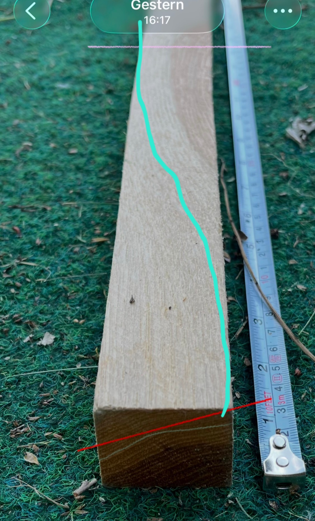

Was hältst du davon mit dem E-hobel bei rot eine Linie zu ziehen und dann dort das Design aufzutragen. Dann könnt ich versuchen dem Jahresring bzw. den Rücken dort anzulegen wo die natürlich Rundung des Baumes/Rinde war.
Meine Zweite Idee wäre, einfach den Bogen kürzer zu machen und Seite A an der Lila Linie zu trennen. Dann lasse ich die Windung fast außen vor und habe nur in den Tips die letzten Ausreißer - dafür im Wurfarm gerade fasern.
Wie würdet ihr eigentlich den Stave beurteilen ;)? Ich habe so das Gefühl als sind die Vergleiche die ich in Büchern oder Blogeinträgen sehe wesentlich besser.

Der Faserverlauf an der Sägekante sieht ja etwa so aus:
Elektrohobel wäre da die falsche Wahl...
Du könntest mit dem Zeihmesser an der linken Kante, also an der Ecke beginnend Ring für Ring abtragen. Immer einen Ring zur Zeit, bis zum Griffbereich, also bis zur halben Stablänge, aber vmtl werden die vorher enden.
Nach den ersten 2 - 3 Rngen kannst Du dann den Verlauf und die Lage schon besser erkennen. Dann neues Bild machen.

Johnny Bravo hat geschrieben: ↑03.06.2026, 10:20 Wie würdet ihr eigentlich den Stave beurteilen ;)? Ich habe so das Gefühl als sind die Vergleiche die ich in Büchern oder Blogeinträgen sehe wesentlich besser.
Ich muss dir ehrlich sagen, ich hab noch nie so einen schlechten Faserverlauf bei einer Hickorykantel gesehen. Ich hatte schon mal eine, wo die Fasern so schräg drin lagen, das über die ganze Länge ca 20 Ringe am Rücken rausgelaufen sind, aber solche Wirbel waren nicht drin. Der Bogen hällt trotzdem 80# aus, also Hickory macht schon einiges mit, aber das ist schon extrem. Sowas sollte mMn eigentlich nicht mehr als Bogenrohling verkauft werden. Wie lange würde er denn bleiben wenn du bis zu deiner Linie kürzt?
