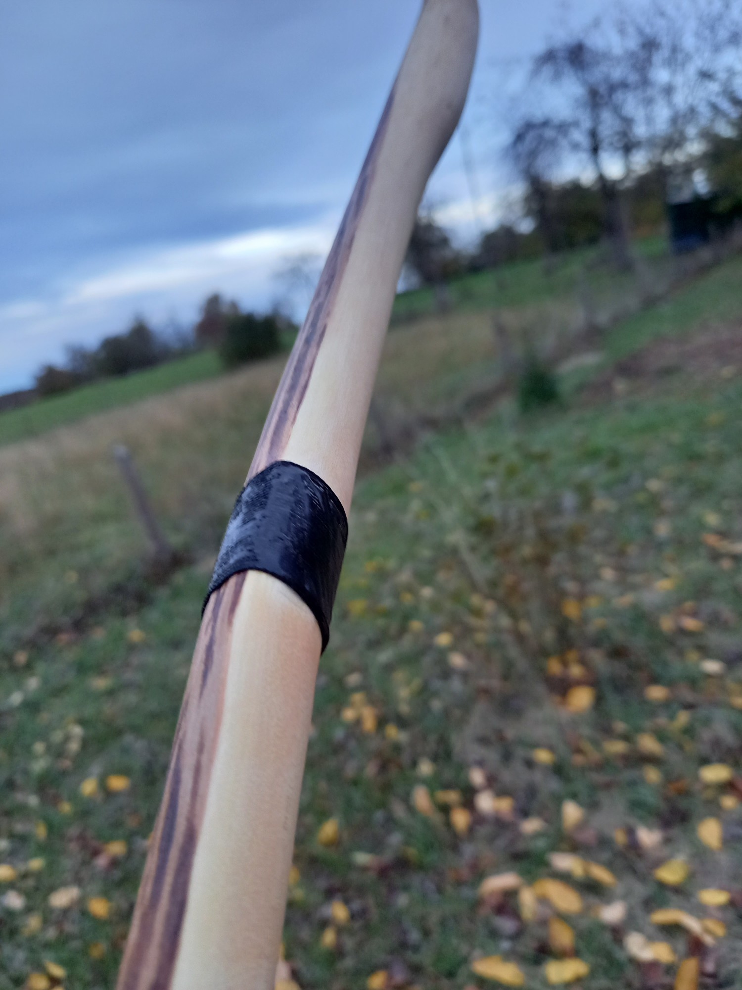

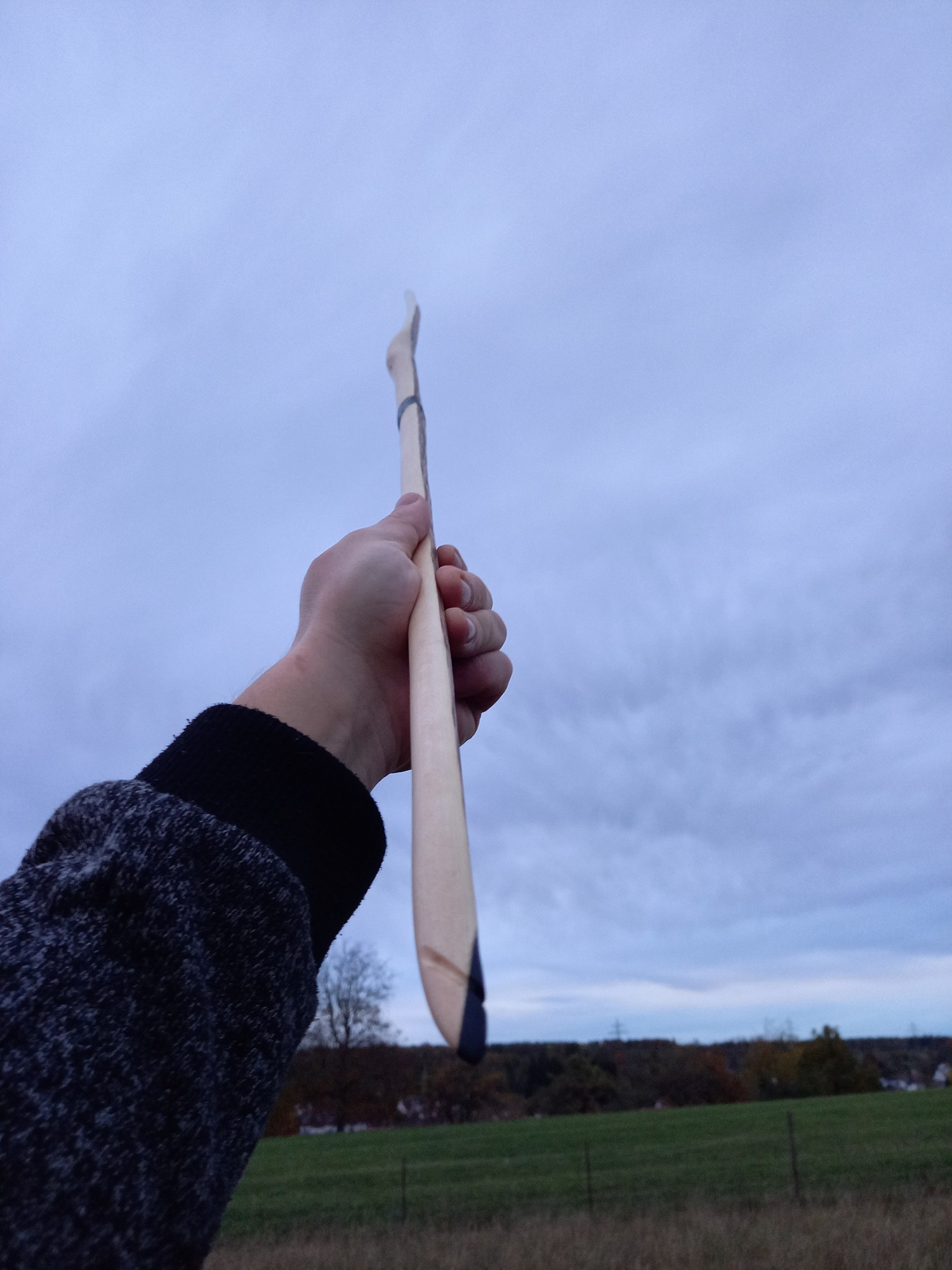

Hier mal wieder ein Hartriegelbogen von mir.
Musste ich insgesamt 3x dämpfen und zurechtbiegen da er sich immer wieder seitlich verzogen hat. Hat nicht mal 1" Set und das macht es echt teilweise schwer ihn aufzuspannen ohne dass er sich einmal rumdreht.

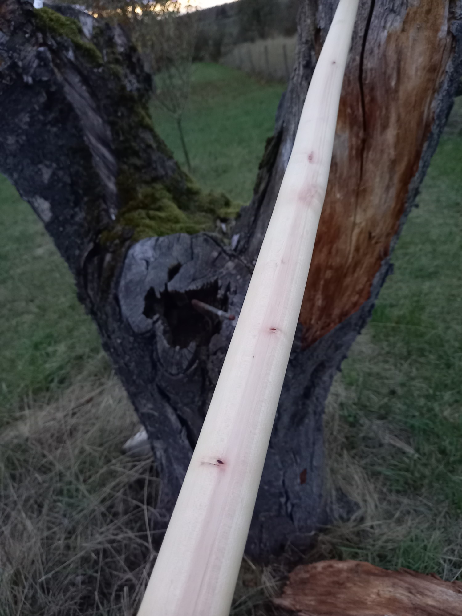

Im Bereich der Wicklung hatte er ein größeres Astauge. Leichte knitter hat man deswegen im vollauszug gesehen.
Deshalb von mir ein bissl 2k und Wicklung zur Sicherheit.
Aber kam was dabei raus:
Hier ein paar Daten:
Holz: Hartriegel (Nov 2022)
Zuggewicht: 55# 28"
Gewicht inkl Sehne: 570g
Länge: 175cm NtN
Nocken: Horn-Overlays
Griff: Natur
Finish: 6xLeinöl
Sehne: Dacron 12 Stg

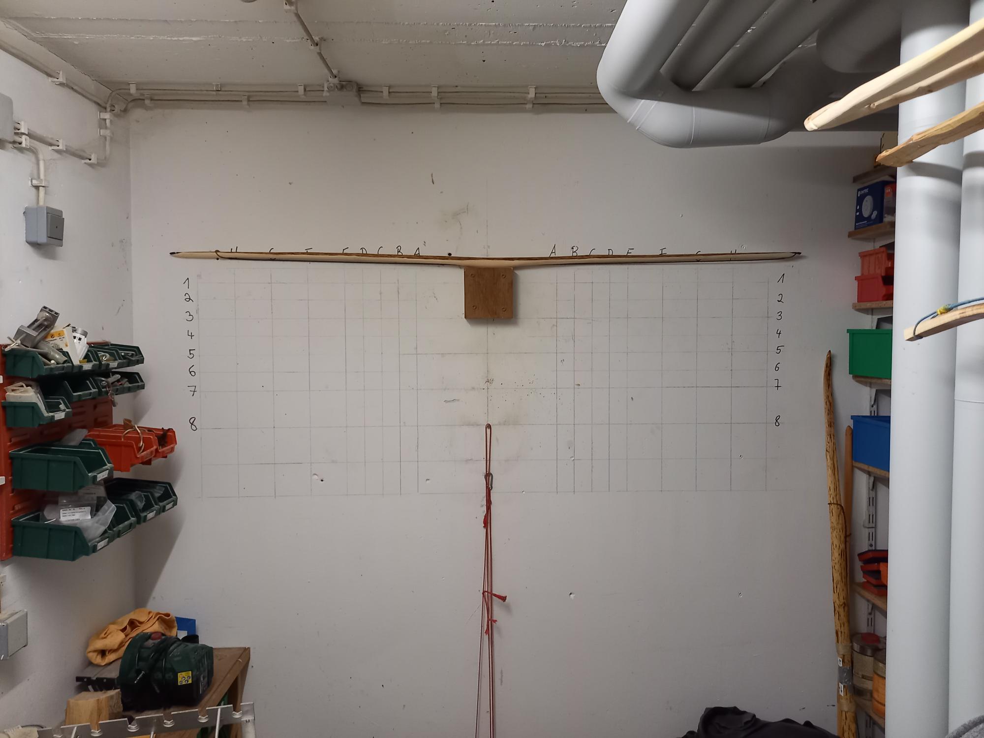

Der Tiller sieht gut aus, allerdings fehlt das Foto des abgespannten Bogens.
Warum ist es schwierig den Bogen aufzuspannen - ist der Griff zurückgesetzt?

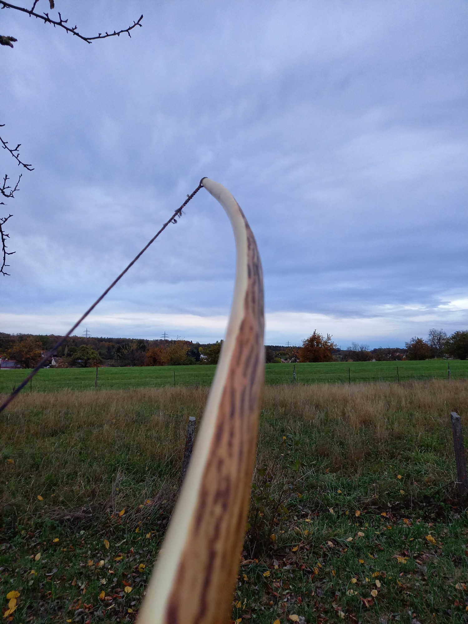

Gefällt mir auch richtig gut der Bogen.
Richtig schöne schlanke Enden!

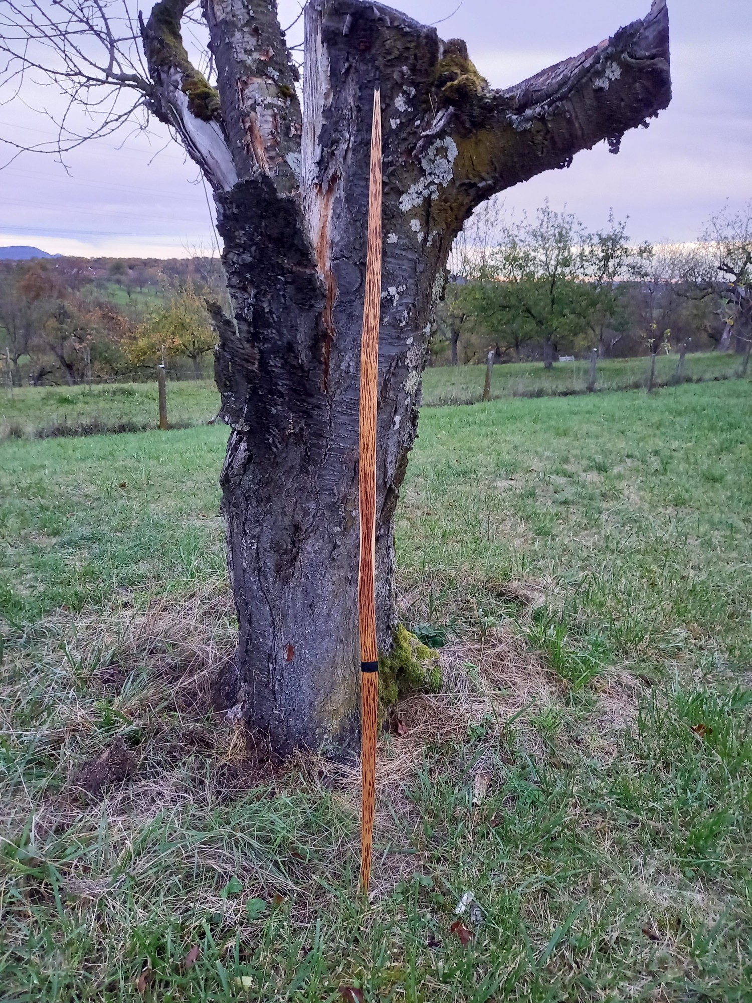

Neumi hat geschrieben: 08.11.2023, 09:27 Der Tiller sieht gut aus, allerdings fehlt das Foto des abgespannten Bogens.

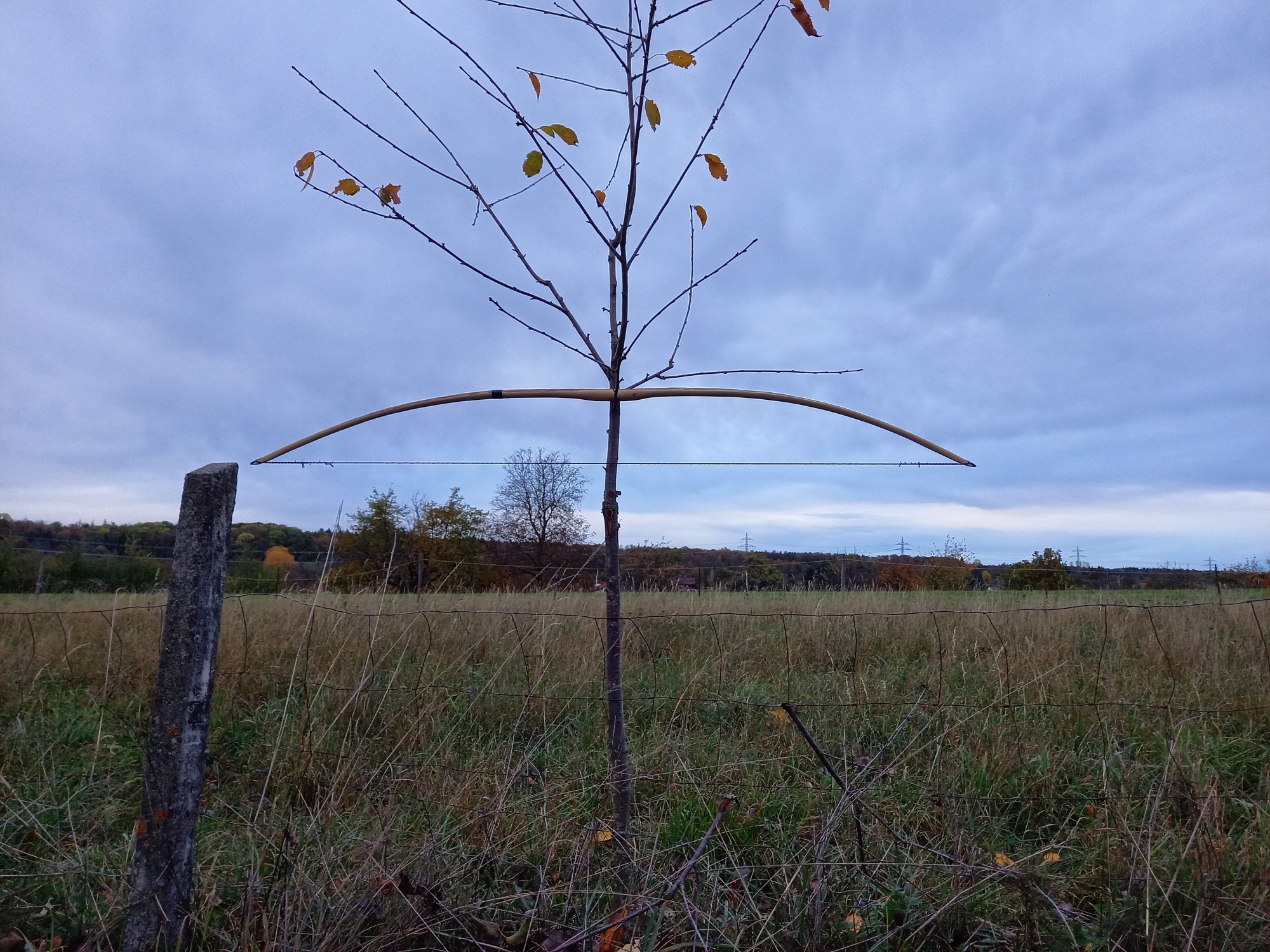

Hast du Recht. Lag daran, dass der Bogen an dem kleinen Bäumle nicht gehalten hat ;D
Ich schicke nachher noch ein Bild von der Tillerwand am gleichen Tag.

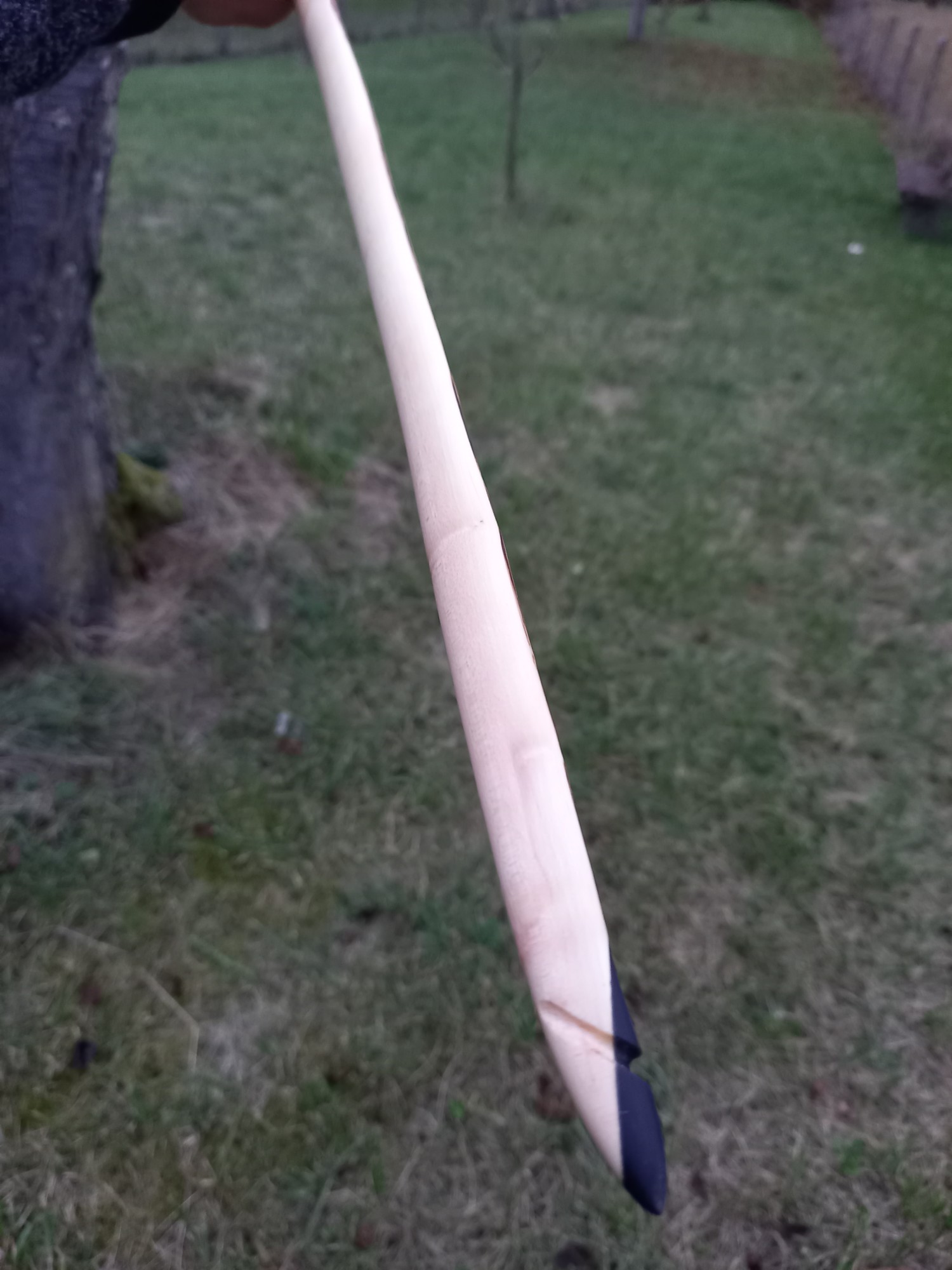

Der Bogen bzw die WA sind immer noch leicht reflex, daher muss man aufpassen, dass es den Bogen nicht in der Hand verdreht.
Wenn er aufgespannt ist, ist alles im grünen Bereich, Sehne läuft mittig über den Griff.

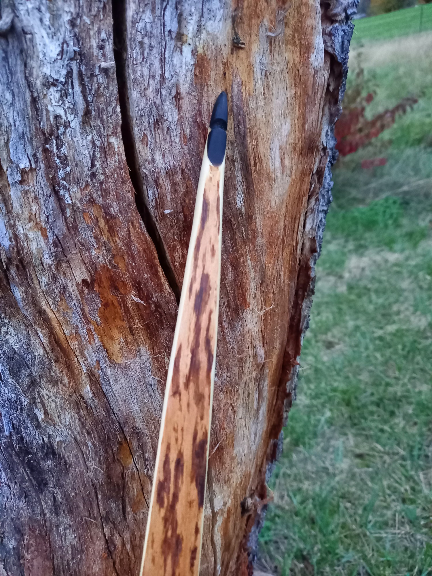

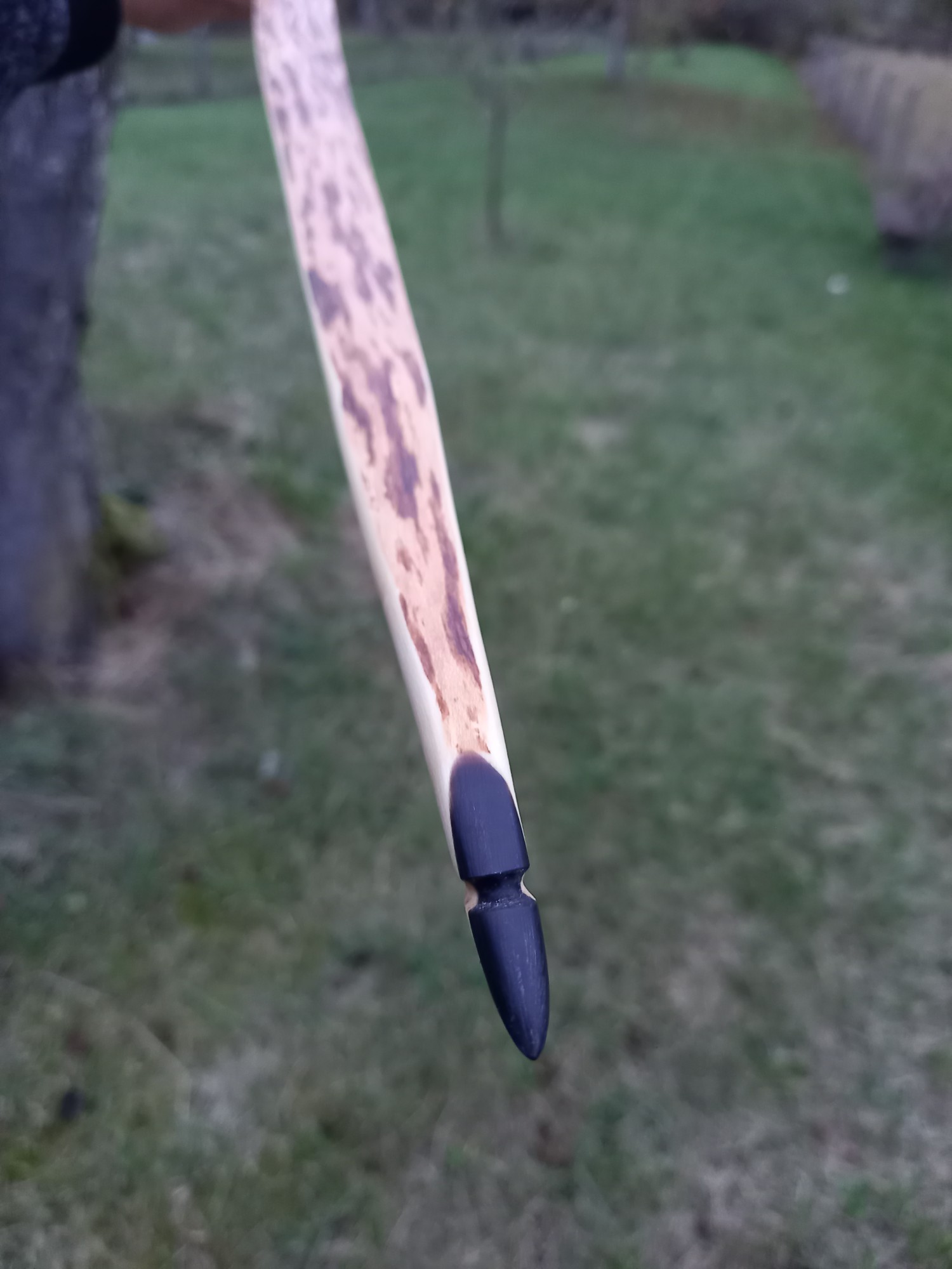

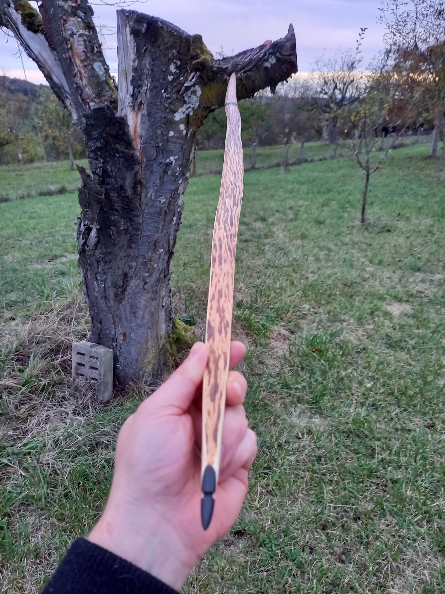

Wie gewohnt, ein schöner Bogen! Der Rücken sieht richtig schick aus mit den Bast Resten. Tiller sieht gut aus.

Hier noch mein Nachtrag.
Ist halt aus der Werkstatt aber ist ja egal.
War am gleichen Tag, ne Stunde davor. Da sieht man auch wie er noch schön reflex ist

Japp, hübsches seitliches Profil! 😁👍

Du kannst das Foto vom abgespannten Bogen noch im ersten Beitrag einfügen, da 48 Std. geändert werden kann.

Bogenbas!
Ist der Rücken etwas gebeizt oder entsteht das schöne Braun zwischen den Bastresten nur durchs Ölen? LG Stephan
Beiträge: 1389
Hat gedankt: 54 Mal
Hat Dank erhalten: 80 Mal
Re: Hartriegel 55# 28"
nur geölt
