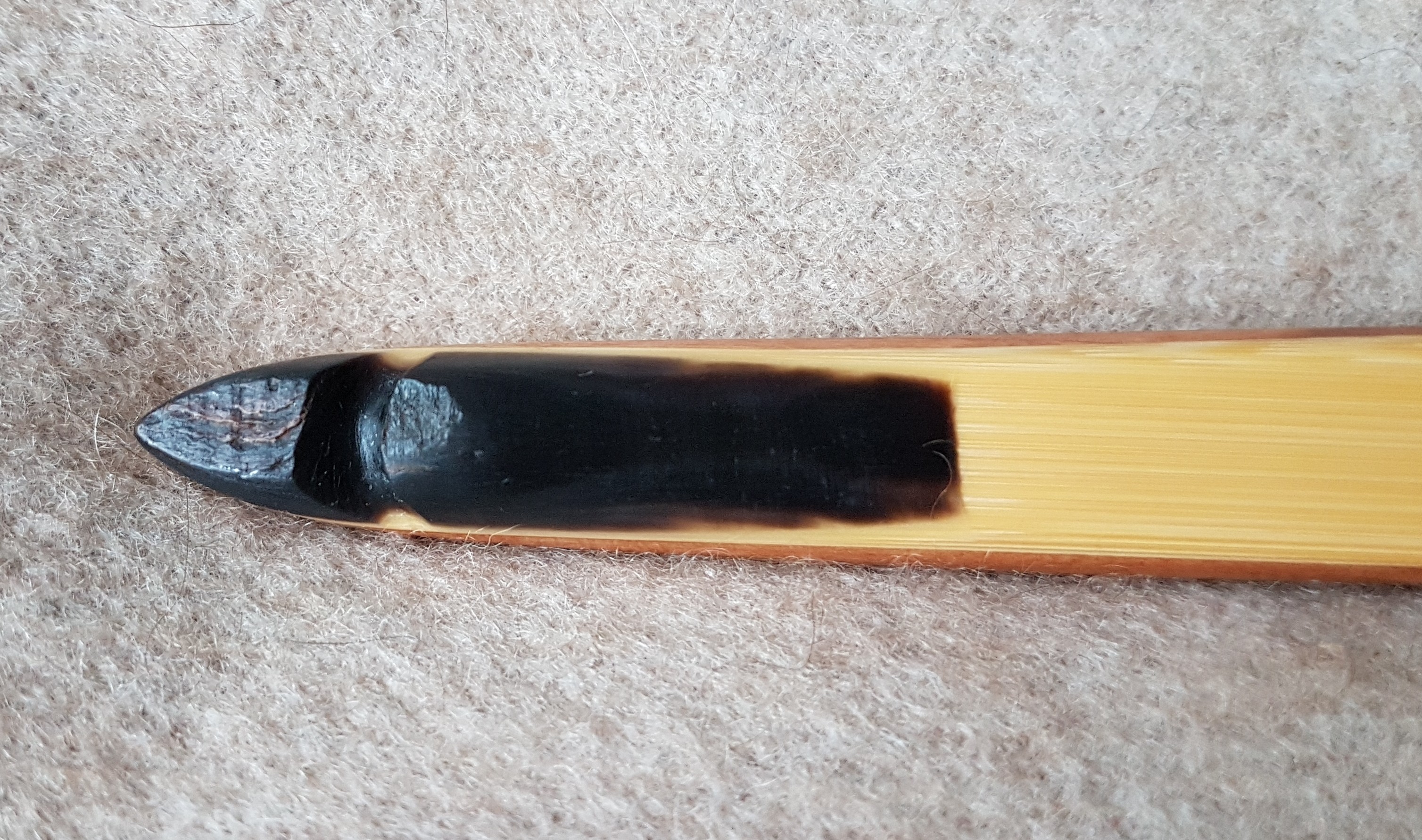

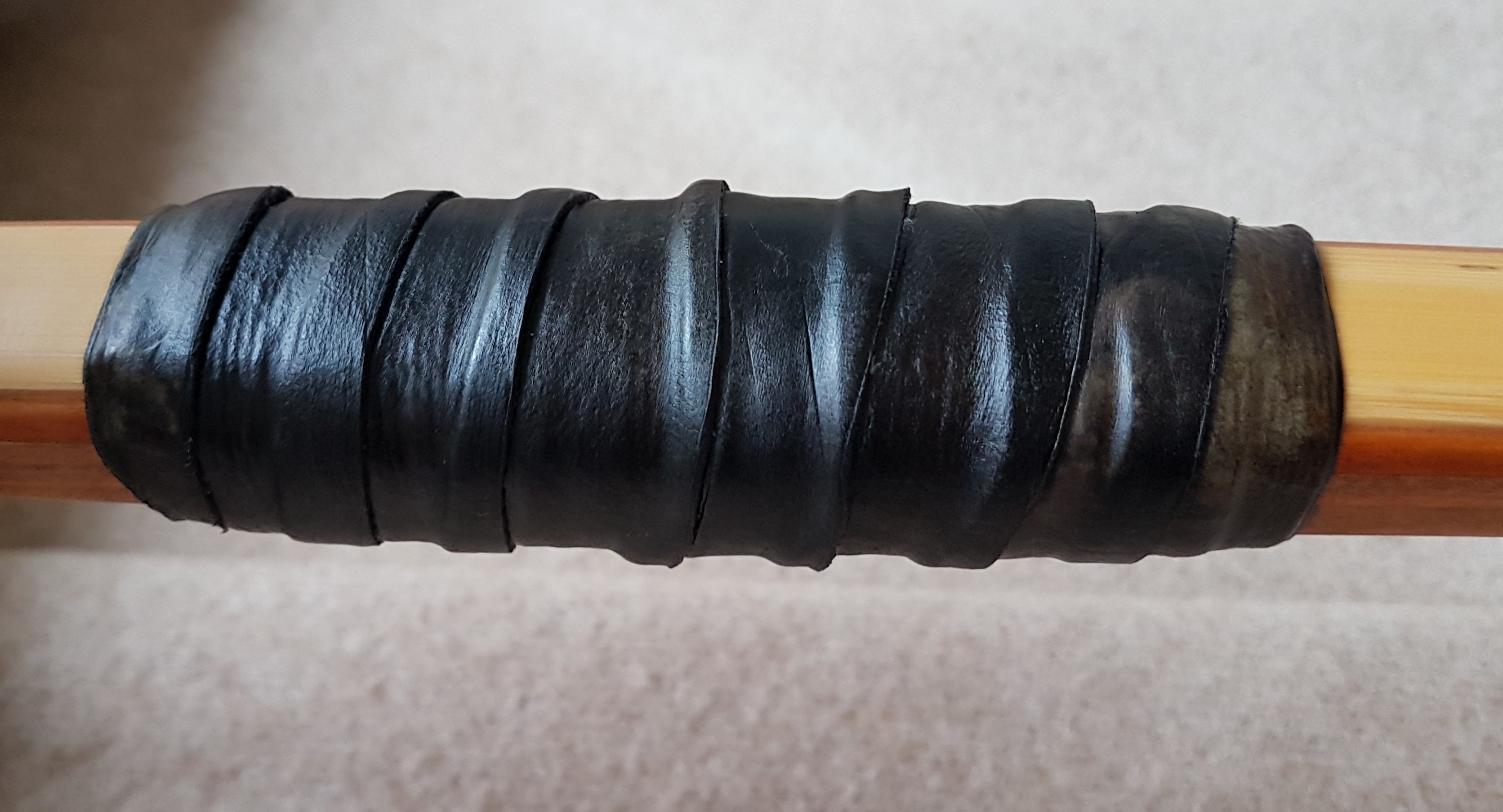

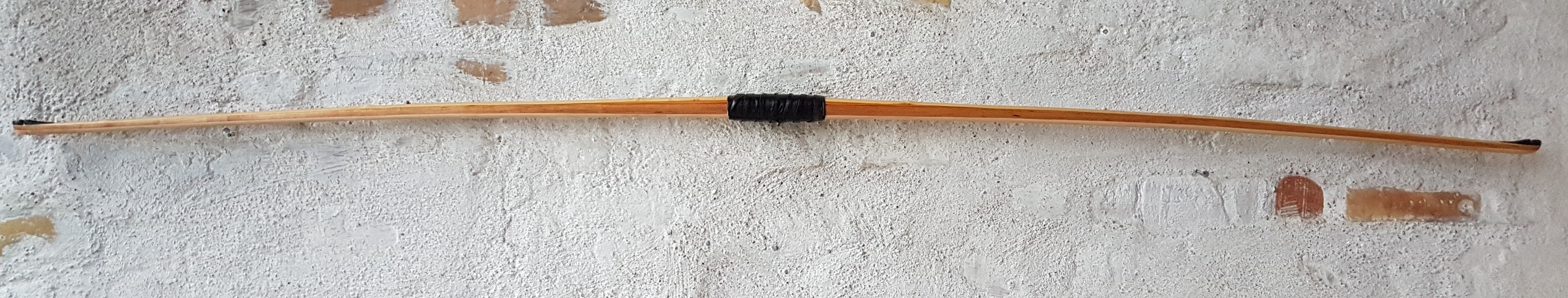

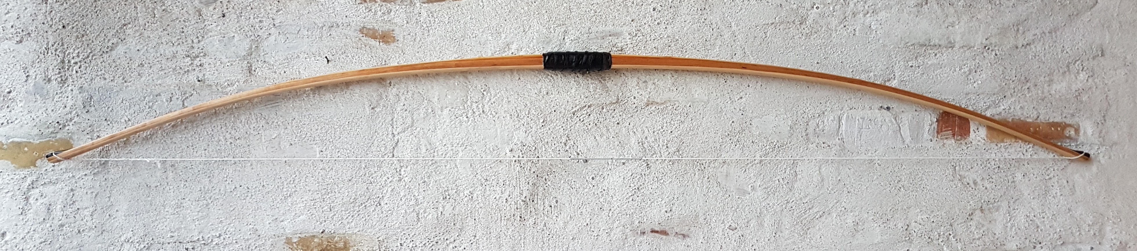

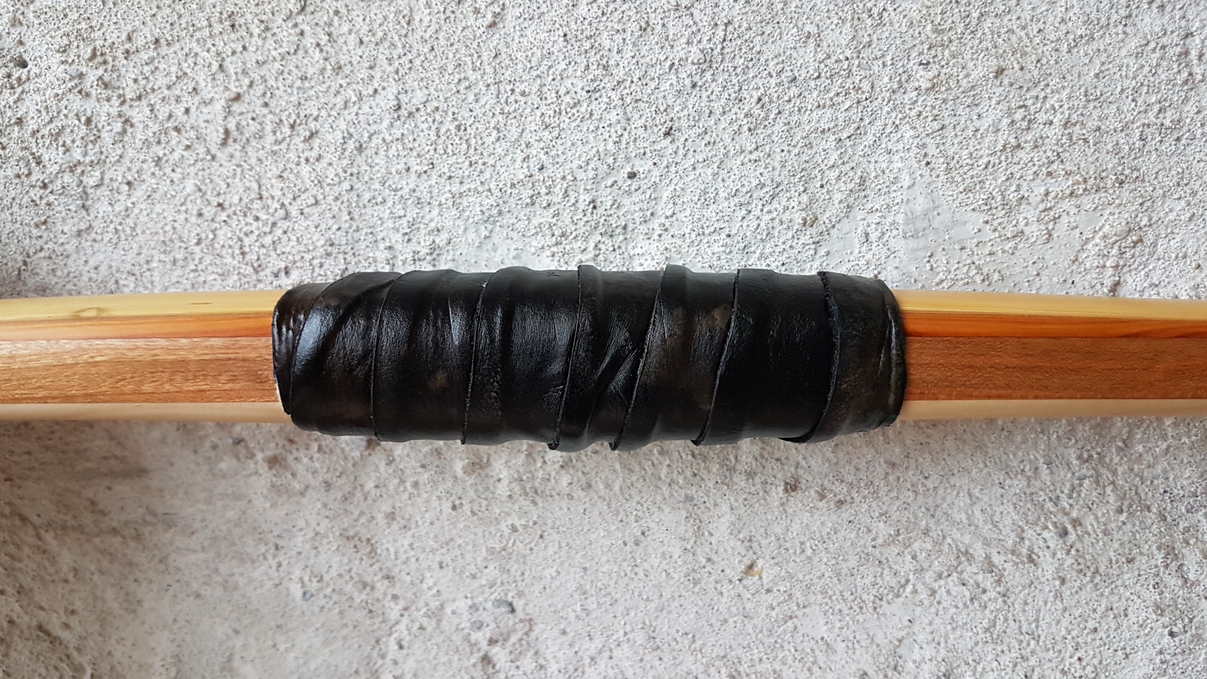

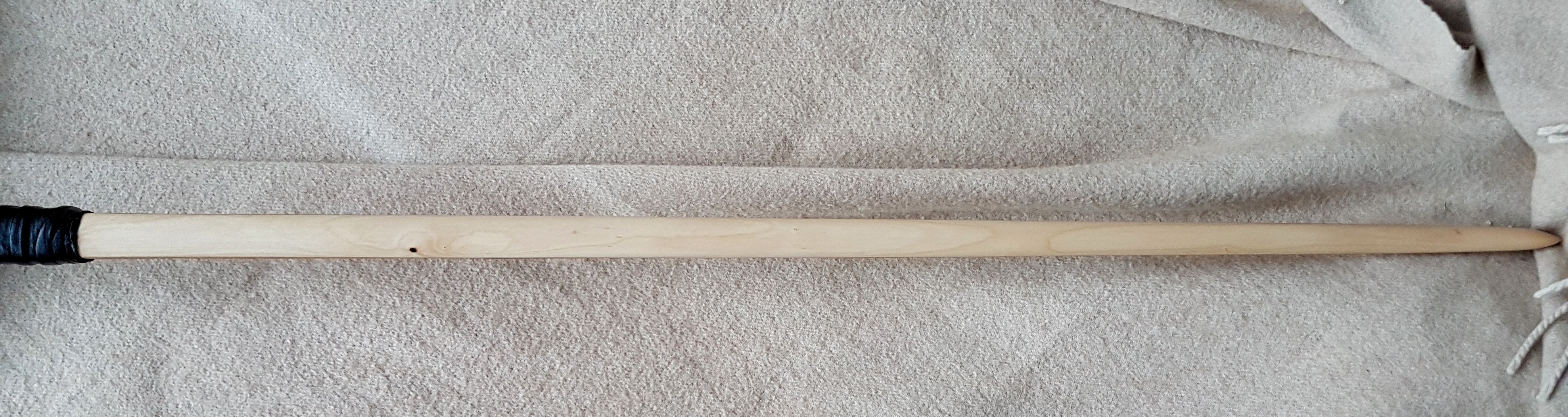

Hier noch ein laminierteer zu Sylvester. Wieder eine neue Holzkombi.
Länge: 175 cm
Hölzer: Moso Bambus, Eibe Powerlam, Späte Traubenkirsche und Kornelkirsche
Gewicht: 540 g
Nockoverlays: Wasserbüffelhorn
Griffwicklung Rohhaut mit Tannin gegerbt und mit Eisenacetat gefärbt
Länge: 175 cm
Gewicht: 540 g

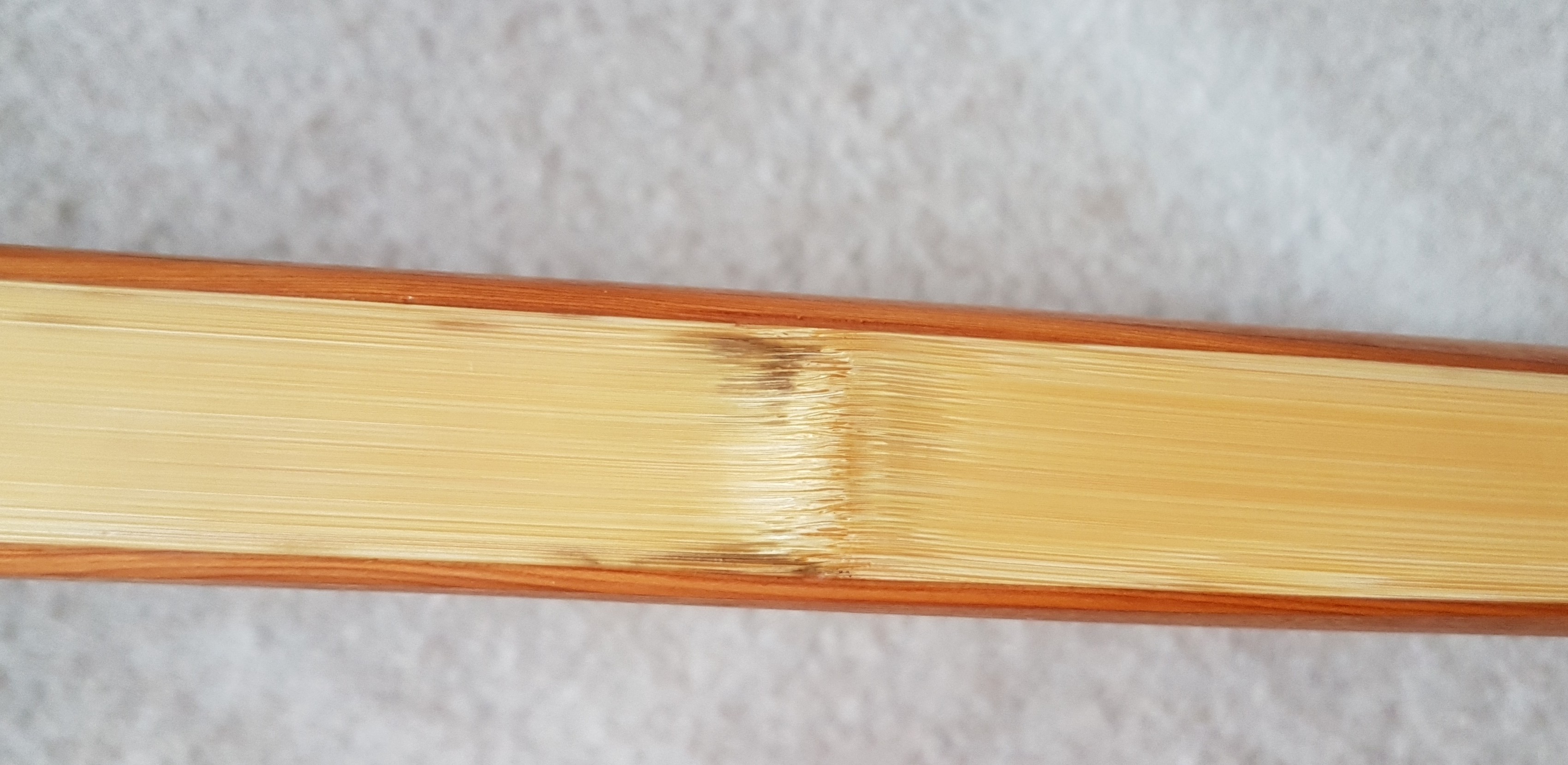

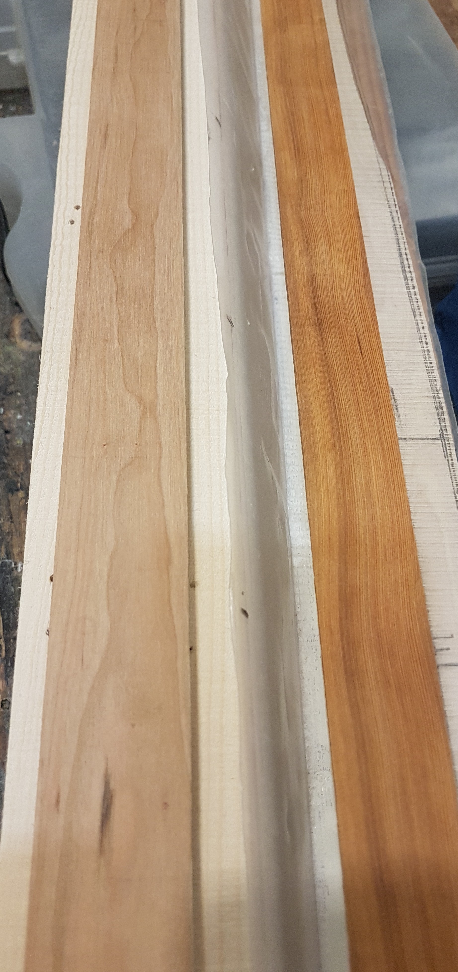

Beim Bambus arbeite ich mit Ziehmesser und Schweifhobel, das geht sehr schnell und zum Schluss benutz ich einen kleinen, alten Bosch Bandschleifer.
Für die Holzlaminate benutze ich zum einen meine Bandsäge, damit kann ich sehr präzise sägen. Zum anderen den Bandschleifer. Das dauert leider entsprechend lange (nur bei der Mittellage) trotz gutem Mirka Schleifgewebe. Das Bauchlaminat wird nicht getapert, sondern nur gesägt und plan geschliffen. Die übrige Bearbeitung dann mit Raspeln, Feile, Schleifpapier und Ziehklingen.

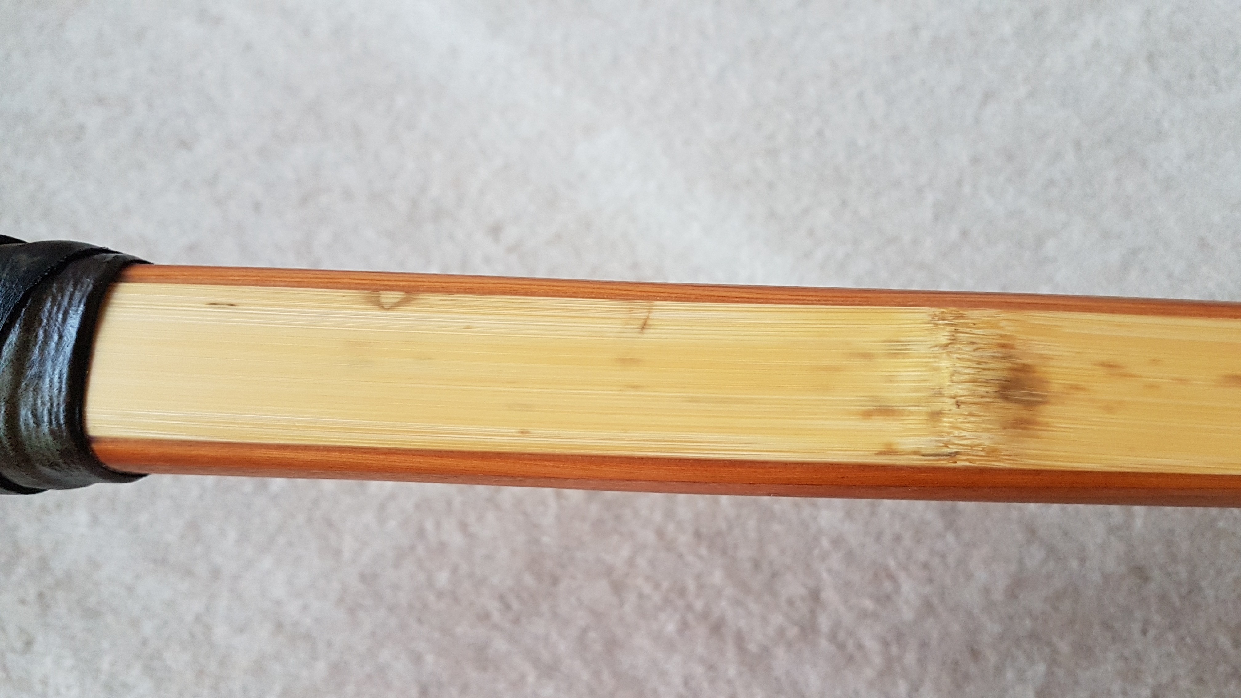

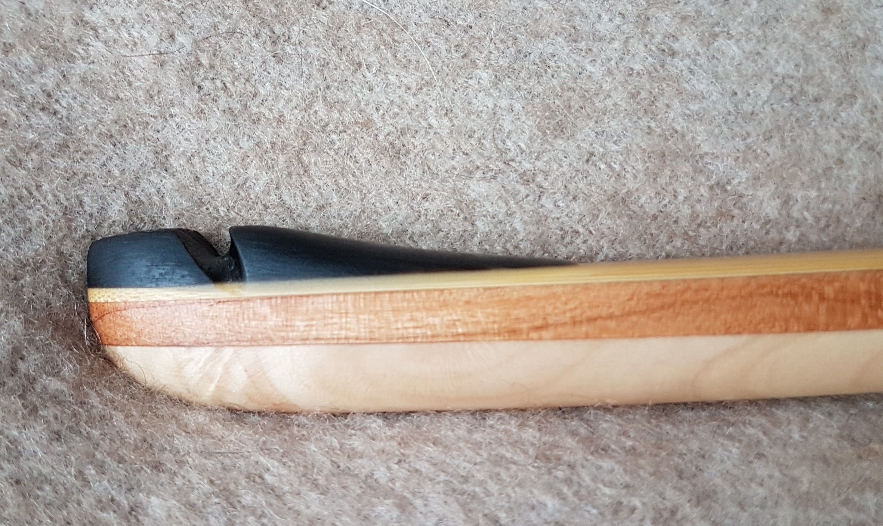

Servus, schöner laminierter Bogen gefällt mir sehr gut.
Die Kornelkirsche ist am Bauch?? und die Traubenkirsche in der Mitte?
- Beiträge: 6625
- Hat gedankt: 263 Mal
- Hat Dank erhalten: 356 Mal
Re: Neumi's kurzer Langbogen 68,9" 58#@31"
Danke.schnabelkanne hat geschrieben: ↑01.01.2024, 16:53 Die Kornelkirsche ist am Bauch?? und die Traubenkirsche in der Mitte?
Ja klar, umgekehrt wäre es nicht besonders sinnvoll, sag ich mal. Auf den Griffbereich-Fotos und nem Nock-Foto sieht man es gut.
Toller Bogen!
Hast du die Totäste in der Kornelkirsche irgendwie bearbeitet, oder einfach so gelassen, wie sie sind?
Ich schnitze gerade an einem Langbogen aus Kornelkirsche und frage mich, was es da an Ästen und Totästen verträgt...
Gruss Philipp
Gruss Philipp
Danke. Ich muss mal nachschauen aber ich glaube dass ich bei der griffnahen Aststelle das schwarze Totholz rausgedrückt und beim kleben mit Epoxid gefüllt habe.
Kritisch sind meiner Meinung nach die kleinen Totäste, wenn diese bauchseitig in der Mitte des WA liegen. Da gibt es schon mal Stauchbrüche.
An dem Bogen hier konnte ich noch nichts feststellen, obwohl der Bogen regelmäßig als Trainingsbogen mit 32" Auszug benutzt wird. Aber die Aststellen liegen auch nicht in der Mitte.
Ich denk das ist bei Kornelle auch ned anders als bei Hartriegel. Da sollte man schwarze Aeste duebeln, wenn sie im Druckbereich liegen
