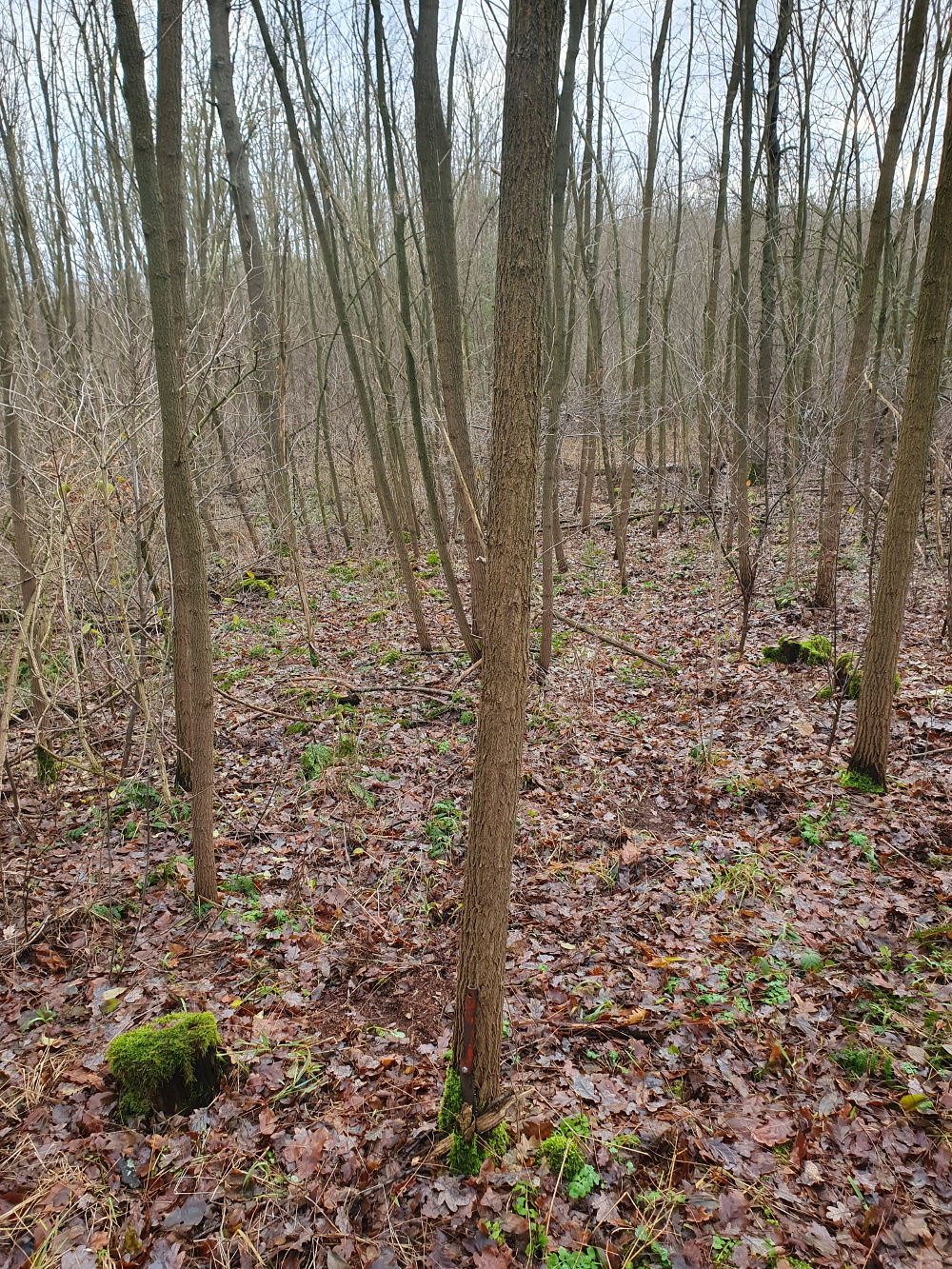

Bin heute morgen bei strahlenden Sonnenschein losgezogen und habe meine Kandidaten geholt, eine Schweiß treibende
Angelegenheit wars allemal. In meiner Gegend wächst viel Robinie und ich finde, es ist ein tolles Bogenholz.
Also lasst die Spiele beginnen!
ziemlich lange gesucht bei der großen Auswahl

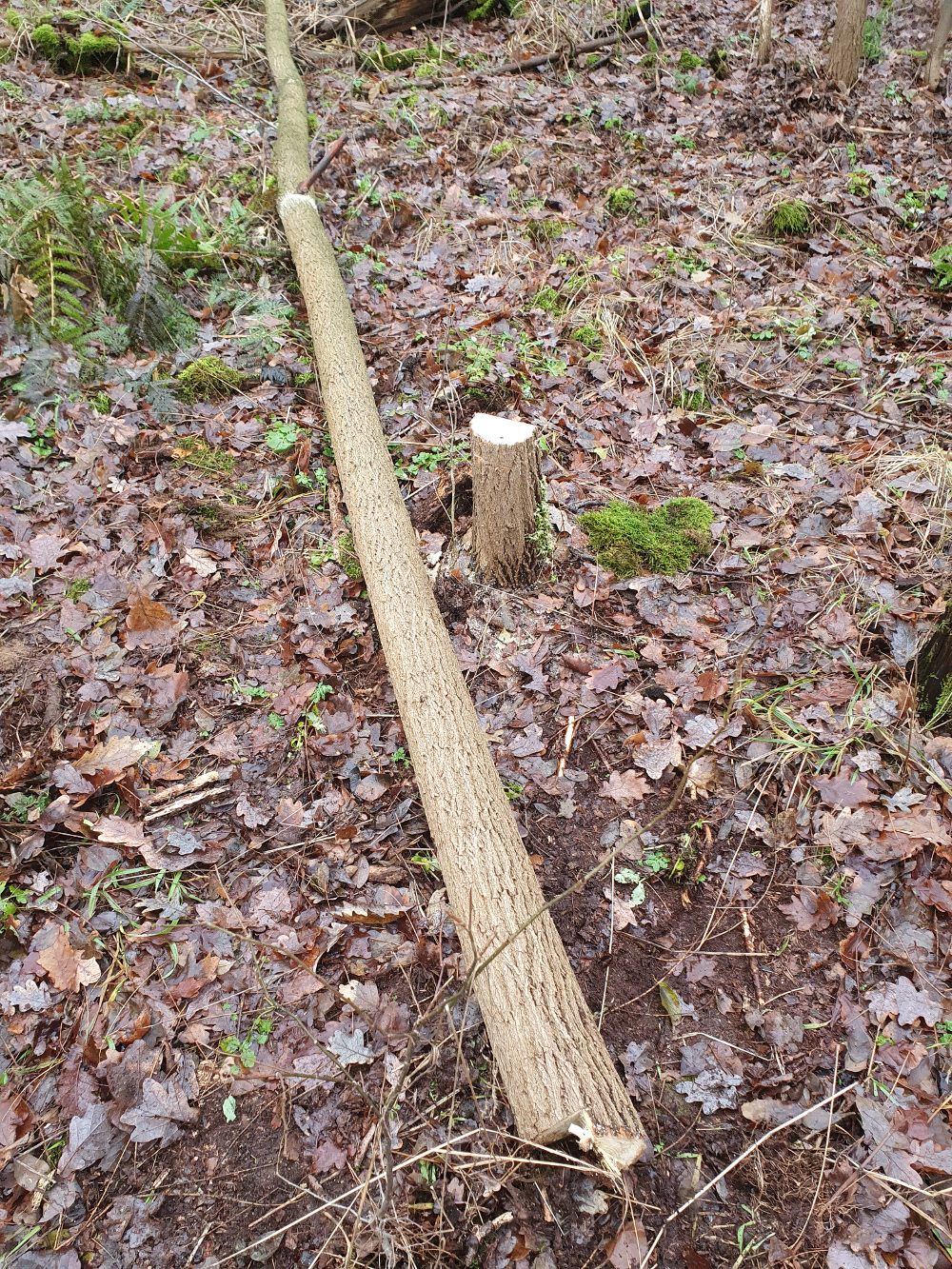

mit der kleinen Handsäge umgelegt

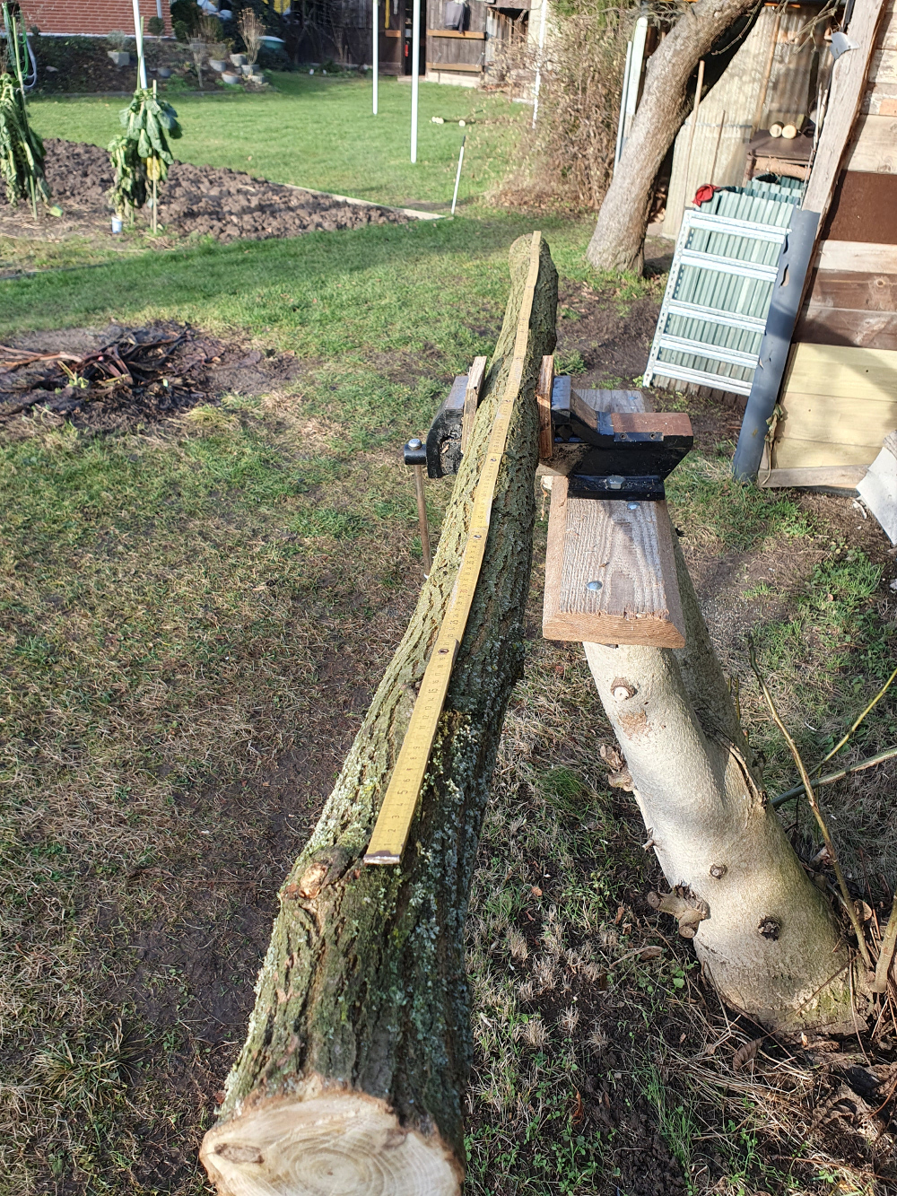

und nochmal eine Gesamtansicht, noch über 2m lang
