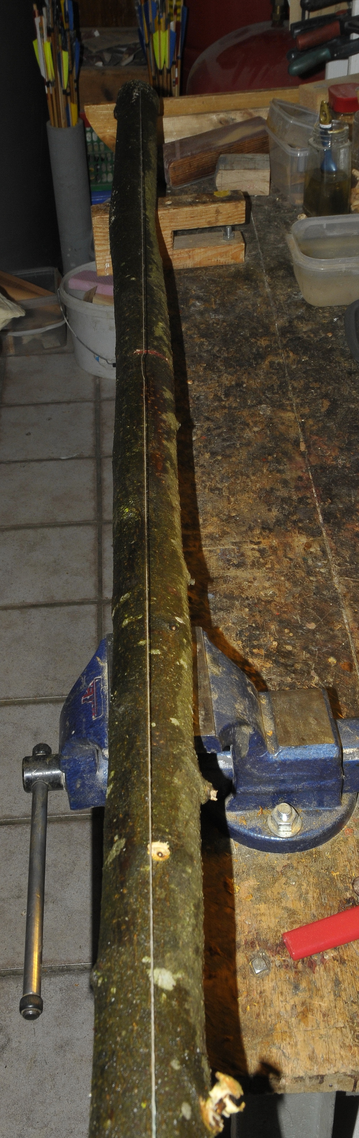

So ich hab mein erstes Holz geerntet, wie jedes Jahr versuche ich wieder mal Traubenkirsche, aber das ist das letzte Mal ;D
Das Holz ist 180 cm lang und fast gerade, DM ist ca. 7 cm am dicken Ende. Leider wie immer bei Traubenkirsche einige Totäste.
Ich werde das Holz teilen, eine Hälfte wird mit der HLP in eine deflex/reflexe Form gezwungen. Aus der anderen Hälfte mache ich ein Laminat.

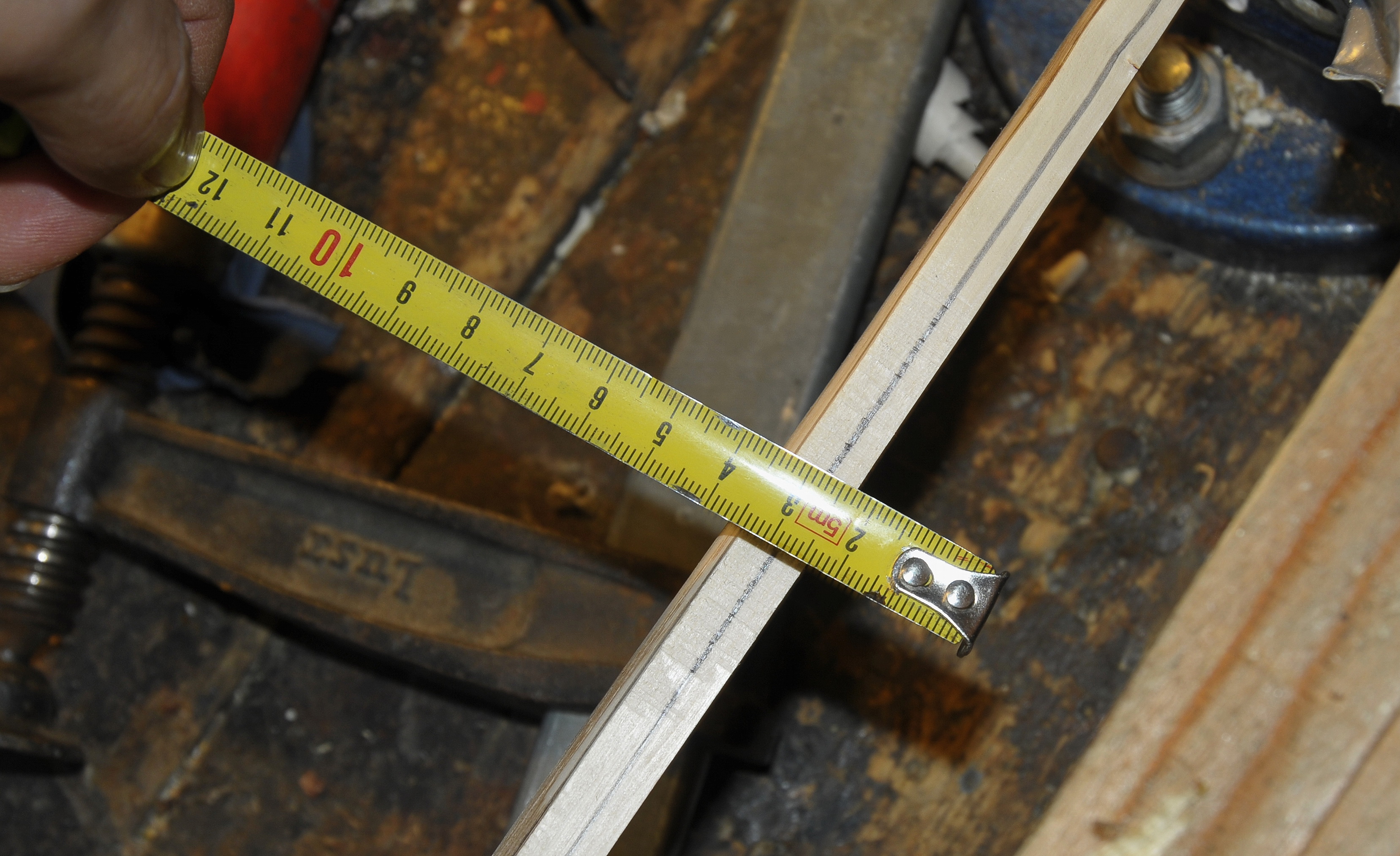

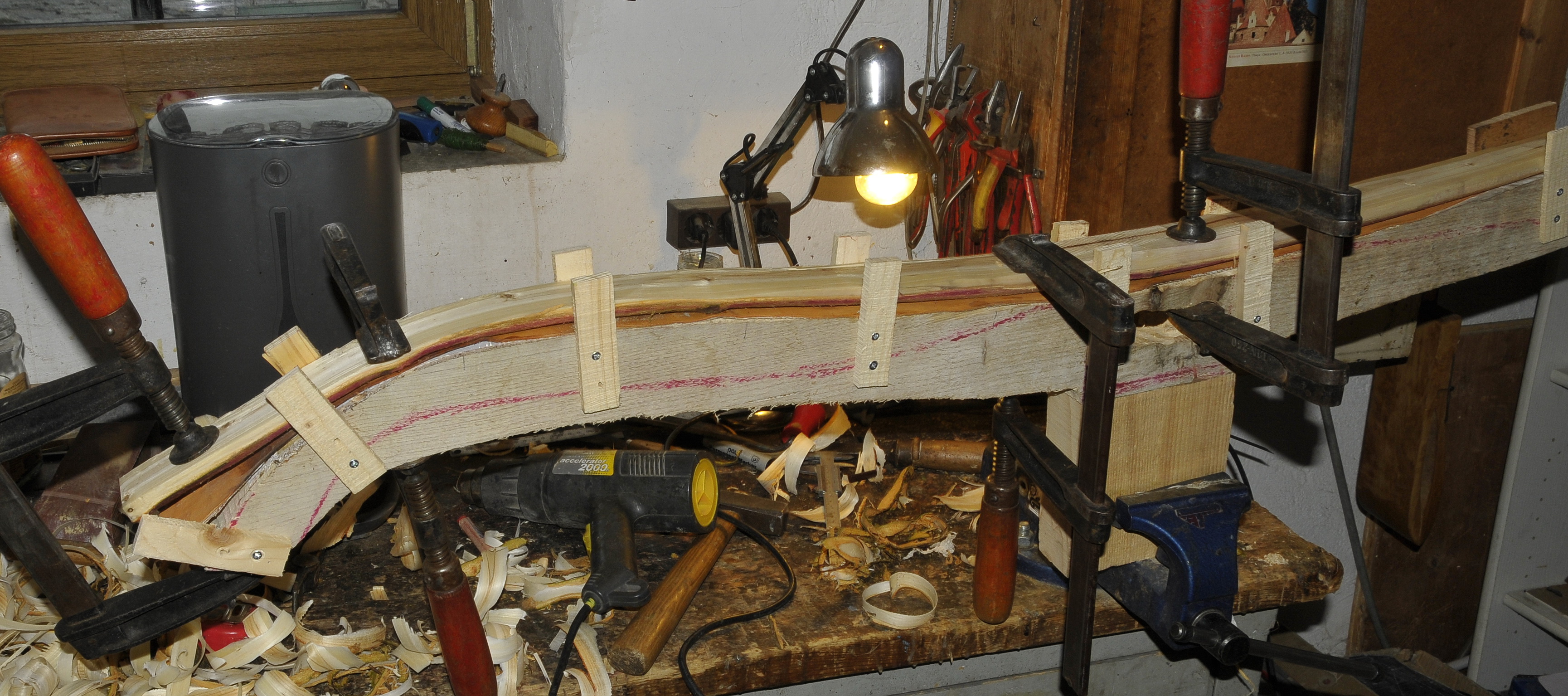

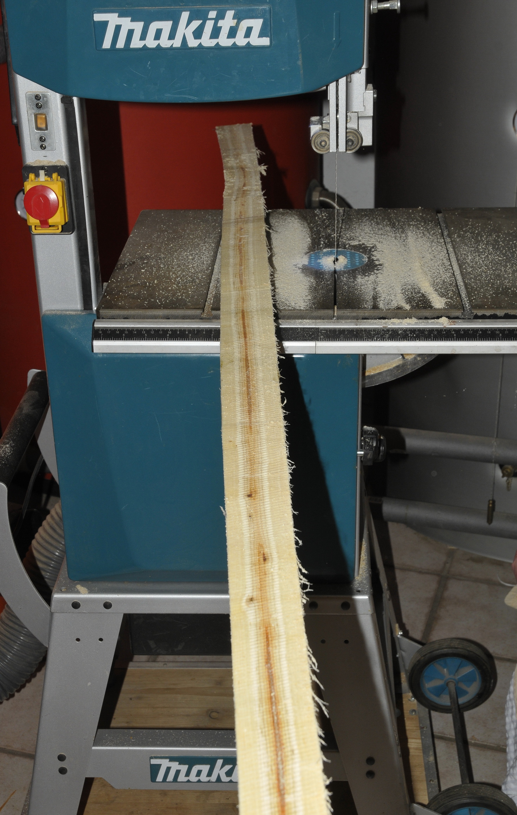

Die Traubenkirsche mit der Bandsäge geteilt
Eine Hälfte von 2,5 auf 2 cm getapert und in eine Form gezwungen (mit der HLP).
Die andere Hälfte auf 1 cm gehobelt und eingespannt.

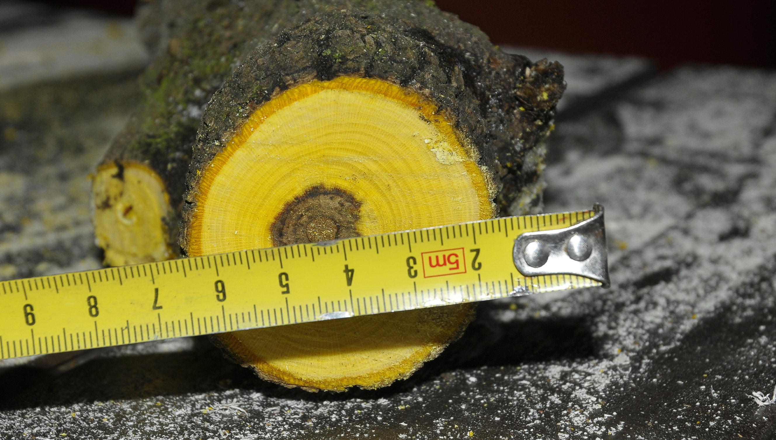

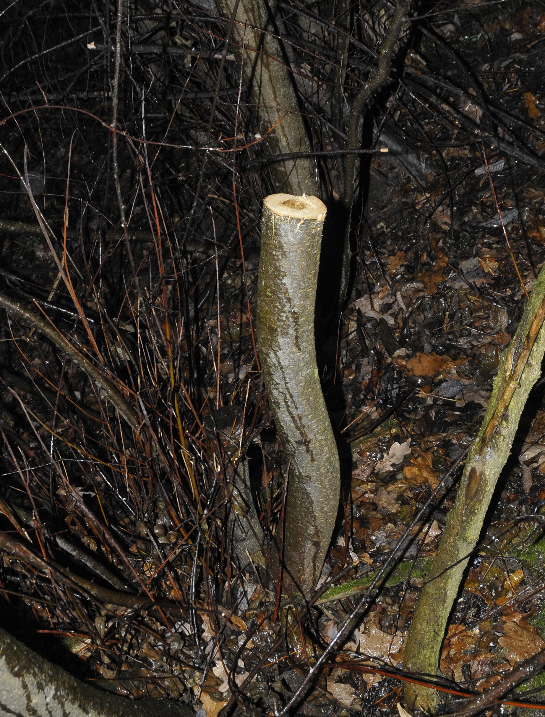

Morgen, war heute im Wald und hab eine Hainbuche umgeschnitten, am Rückweg hab ich noch einen Hasel gefunden, leider hat mein Handy dabei ausgeschaltet, vom Hasel stehend hab ich kein Foto. Hoffe dass macht nichts, der Weg zurück in den Wald ist lang. >:(

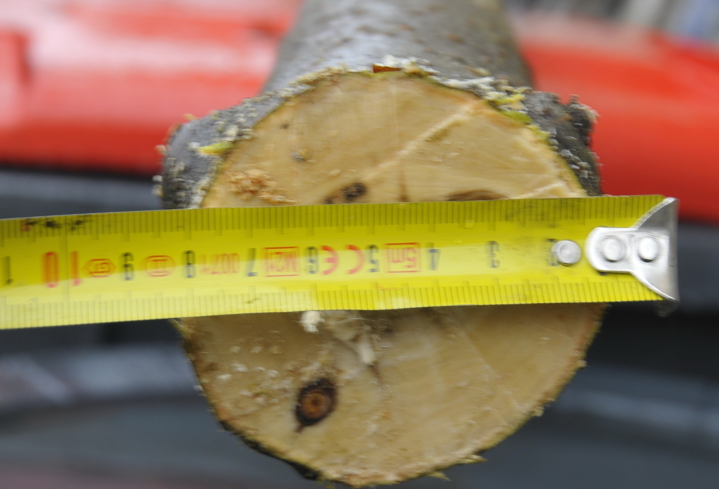

Hainbuche Stirnseite
Hasel links, Hainbuche rechts
Hainbuche
Hainbuche
Hainbuche mit Handsäge
Hasel Stirnseite
Hasel Stirnseite

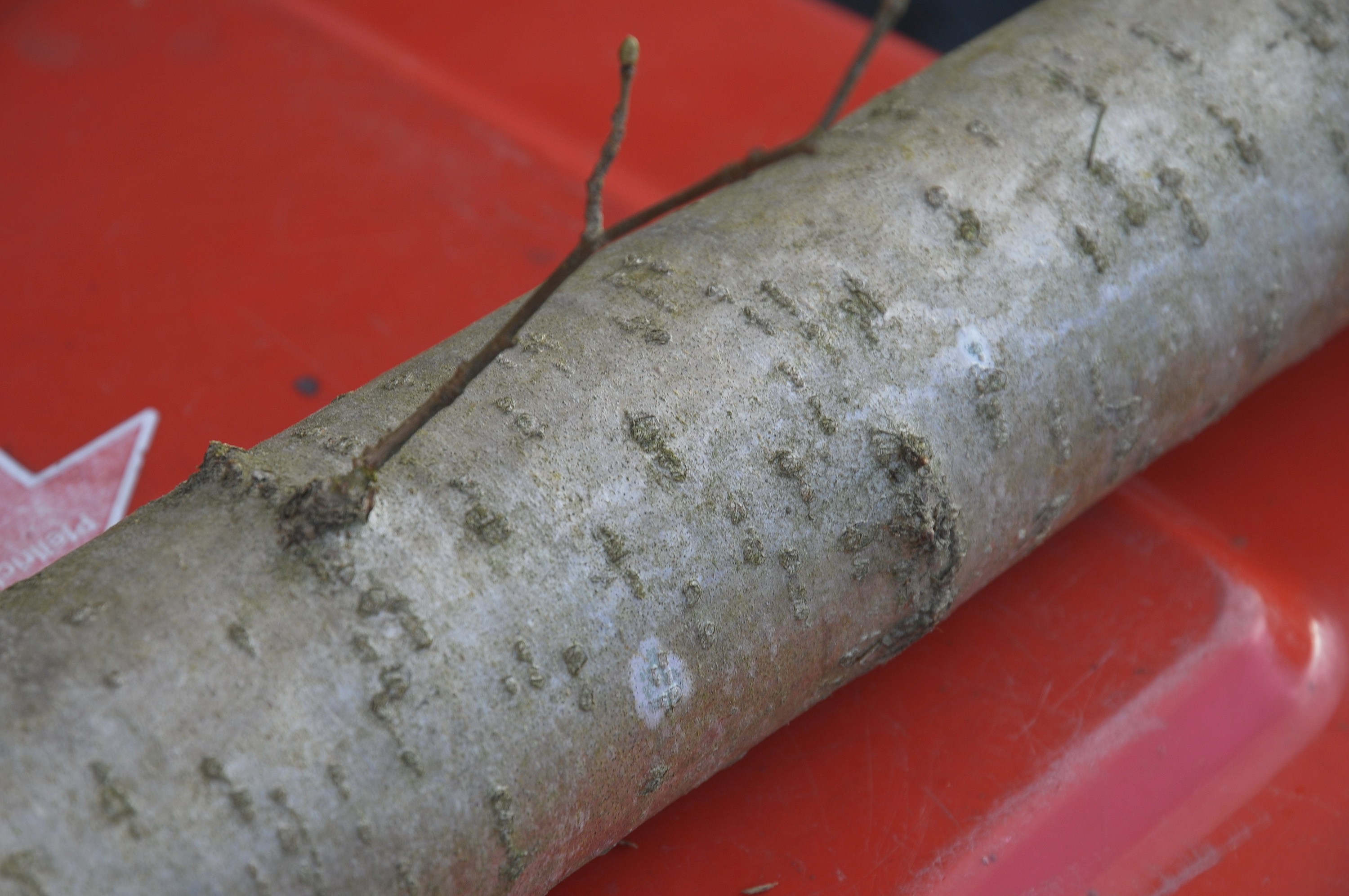

Hasel Rinde u. Knospe

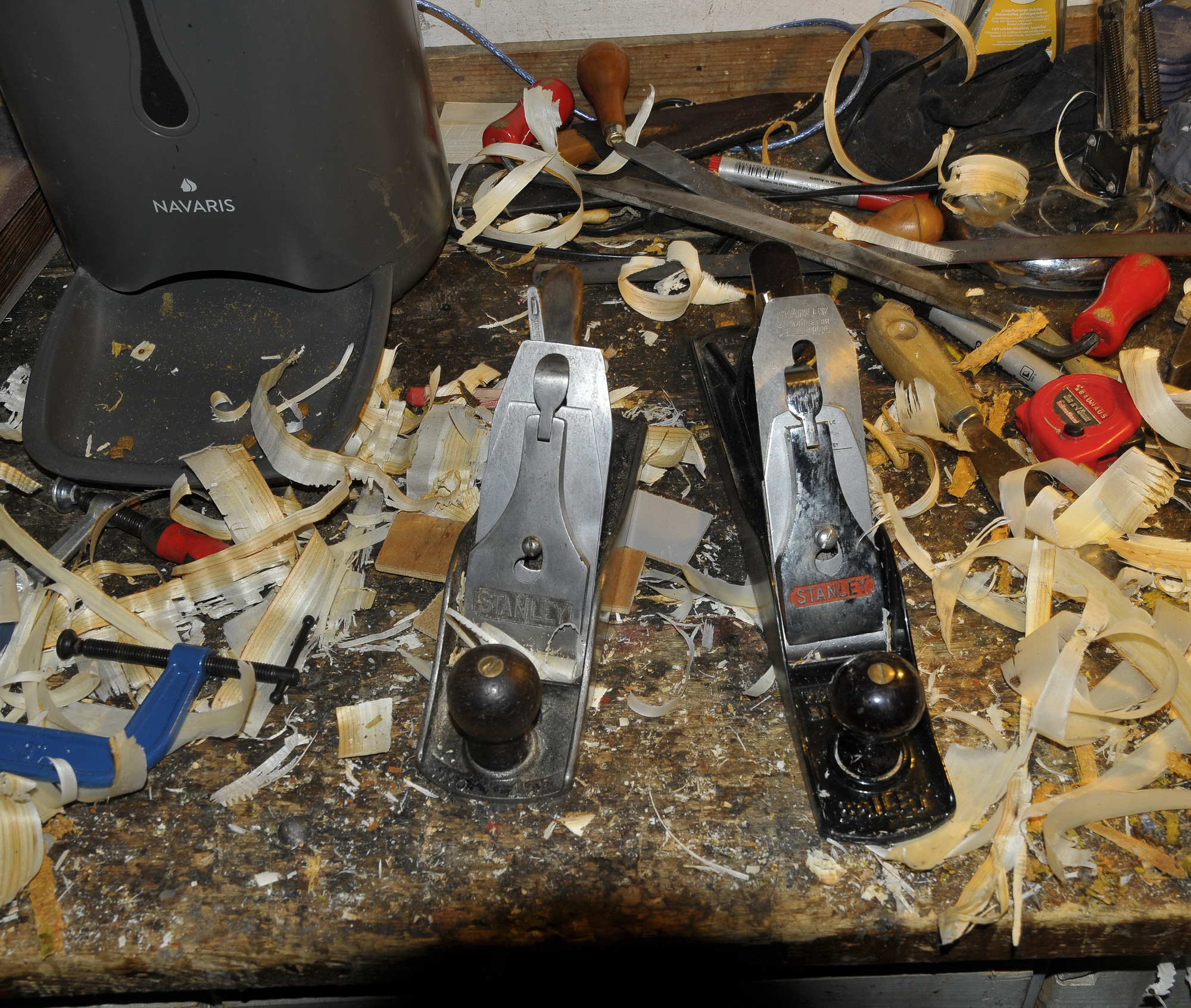

Endlich bin ich auch wieder in die Werkstatt gekommen, Sau kalt ist, es zuerst einmal eingeheizt.

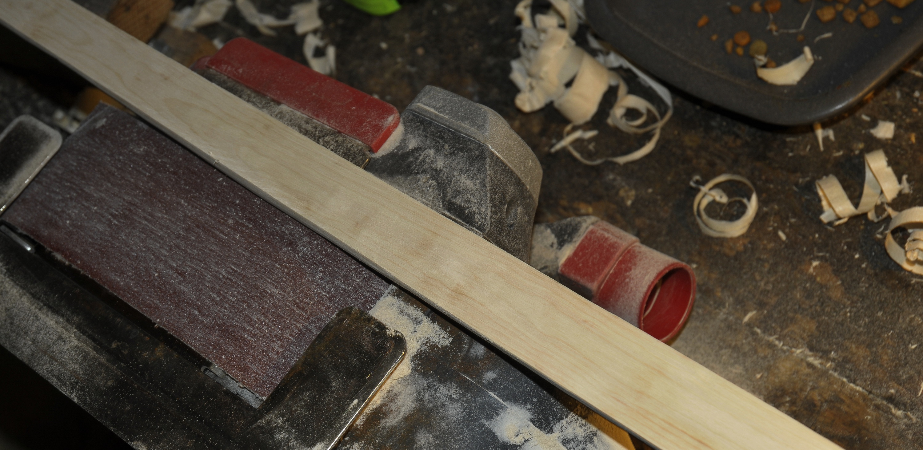

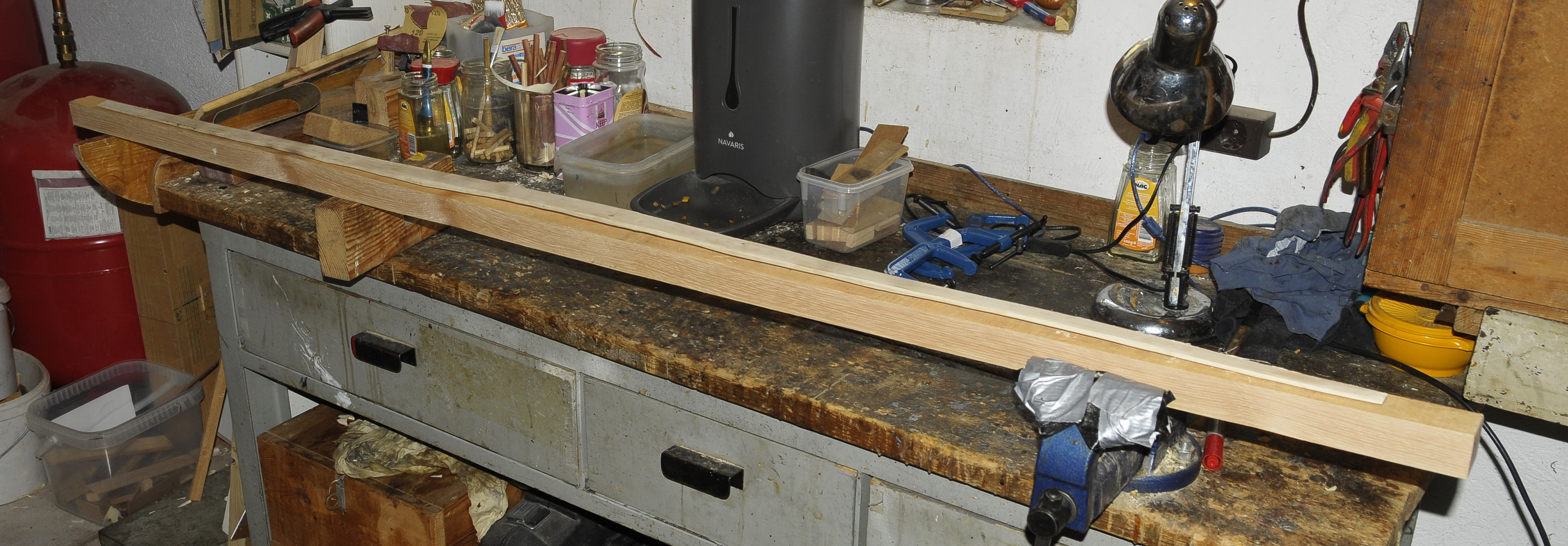

Das Hasellaminat ist schon fast trocken, ich hab es mit Raspel, Hobel und am Schluss mit dem Bandschleifer auf ca. 1 cm Dicke am Griff und 0,7 mm am Ende getapert.
Dann hab ich noch eine Berberitze geholt, für Griff und Overlays.
Hasellaminat mit Raspel und Hobel bearbeitet
Die Laminate von Hainbuche und Traubenkirsche hab ich auch noch etwas dünner gehobelt, die haben jetzt so ca. 1,2 cm, ich hab sie wieder eingespannt zum Trocknen.

Heute wurden die beiden Hasel Rückenlaminate noch etwas dünnner gemacht am Bandschleifer, leider haben sich beide Hasellaminate verzogen, ich hoffe ich kann mit der HLP eine Änderung bewirken.
Das 2. Hasellamint (Reserve) hat sich auch ganz leicht verzogen, wurde auch mit HLP behandelt.
Das Tapern am Bandschleifer ist schwierig, da nimmt man schnell zu viel weg, die Feinarbeit mach ich lieber mit Raspel und Ziehklinge.

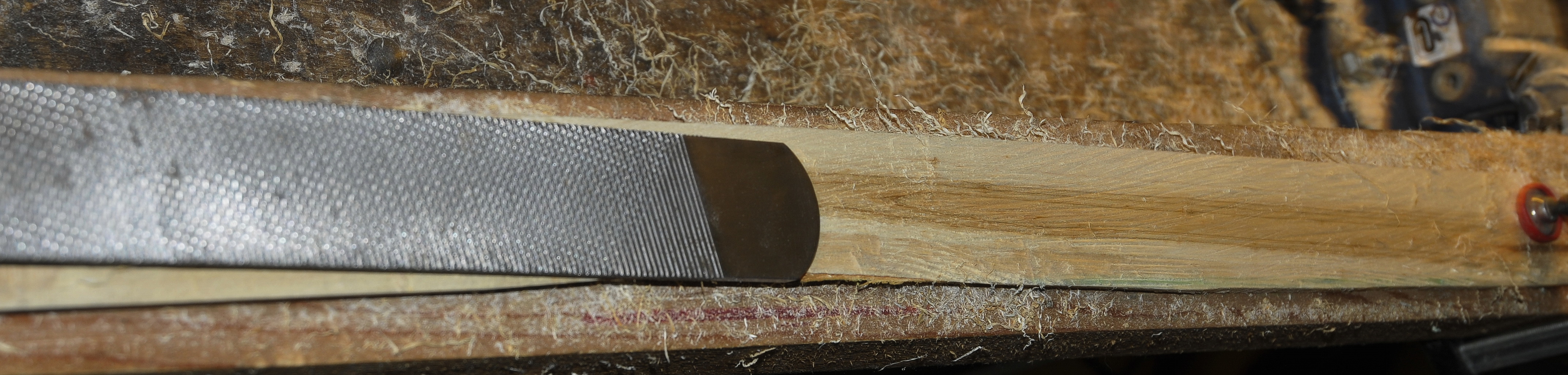

Bei mir ging es heute auch wieder etwas voran, die Hasellaminate sind nun ziemlich gerade, die Hitzebehandlung hat geholfen.
Das Hasellaminat habe ich mit der Raspel getapert, geht besser als mit dem Bandschleifer, die Dicke ist nun von 9mm auf 4 mm an den Ende.
Das Traubenkirschenlaminat hat sich etwas gewölbt durch den Feuchtigkeitsverlust, da hab ich mit der groben Raspel etwas begradigt und dann das Laminat wieder an einen Balken gespannt.
