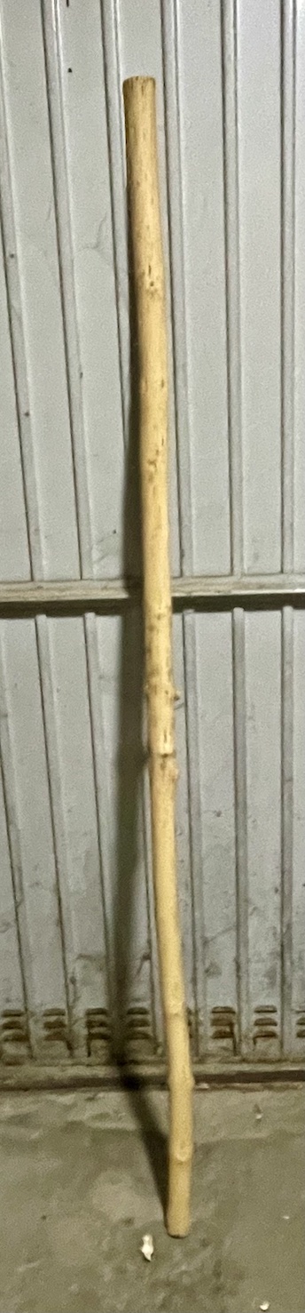

HoyoM
Beiträge: 179
Re: Saplingbow 16, HoyoM, dünner Hartriegel und Ersatzhasel
Beitrag von HoyoM »
Heute hab ich beim Hartriegel schonmal etwas verschlankt und auf die richtige Länge gebracht sowie den Griffbereich festgelegt.
Wenn er sich nicht noch grob verzieht läuft die Sehne durch die Griffmitte. Ich hoffe das bleibt so.
Raspeln ging heut besser als Messern.
so schauts momentan aus

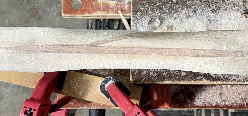

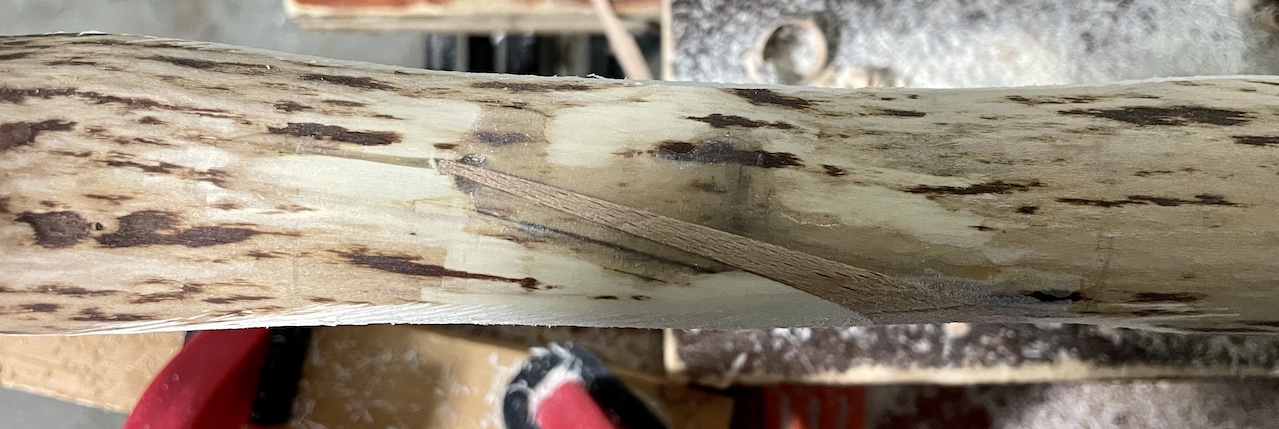

HoyoM
Beiträge: 179
Beitrag von HoyoM »
Ich hab jetzt einen Keil mit Uhu Endfest 300 eingeklebt:
Hoffentlich reicht und hält das.
LG Ulli
Der Weg ist das Ziel
Beiträge: 6822
Hat gedankt: 281 Mal
Hat Dank erhalten: 414 Mal
Wenn ich Klebungen in der Art mache, wickle ich zusätzlich noch mit festem Zwirn. Je nach Situation (z.B. hohem Zuggewicht) mache ich noch zusätzlich ein 2 mm Plättchen Holz auf den Rücken unter die Wicklung.
HoyoM
Beiträge: 179
Beitrag von HoyoM »
Ja eine Wicklung kommt noch nachdem ich den Keil versäubert habe.
Ulli

HoyoM
Beiträge: 179
Beitrag von HoyoM »
In den Entlastungschnitt am Griff habe ich noch eine Leiste eingeklebt, ich hoffe das bringt noch etwas Stabilität für den Keil.
Danach den hab ich Grifbereich grob in Form gebracht.
Mit der Raspel habe ich noch die Bogenform etwas verfeinert.
Die Sehne läuft jetzt nicht mehr am Griff vorbei aber auch nicht ganz mittig . Etwas verdreht hat er sich auch.
Der Griff kriegt noch eine provisorische Wickling am Keilende bevor ich zu biegen anfange.
Ulli
Beiträge: 6336
Hat gedankt: 80 Mal
Hat Dank erhalten: 257 Mal
Sieht gut aus der Wolfsche Keil. Soll der Griff mitbiegen? wenn ja dann würde ich den Griff noch verstärken.
