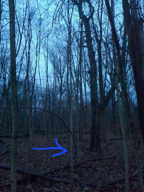

Habitat
Habitat

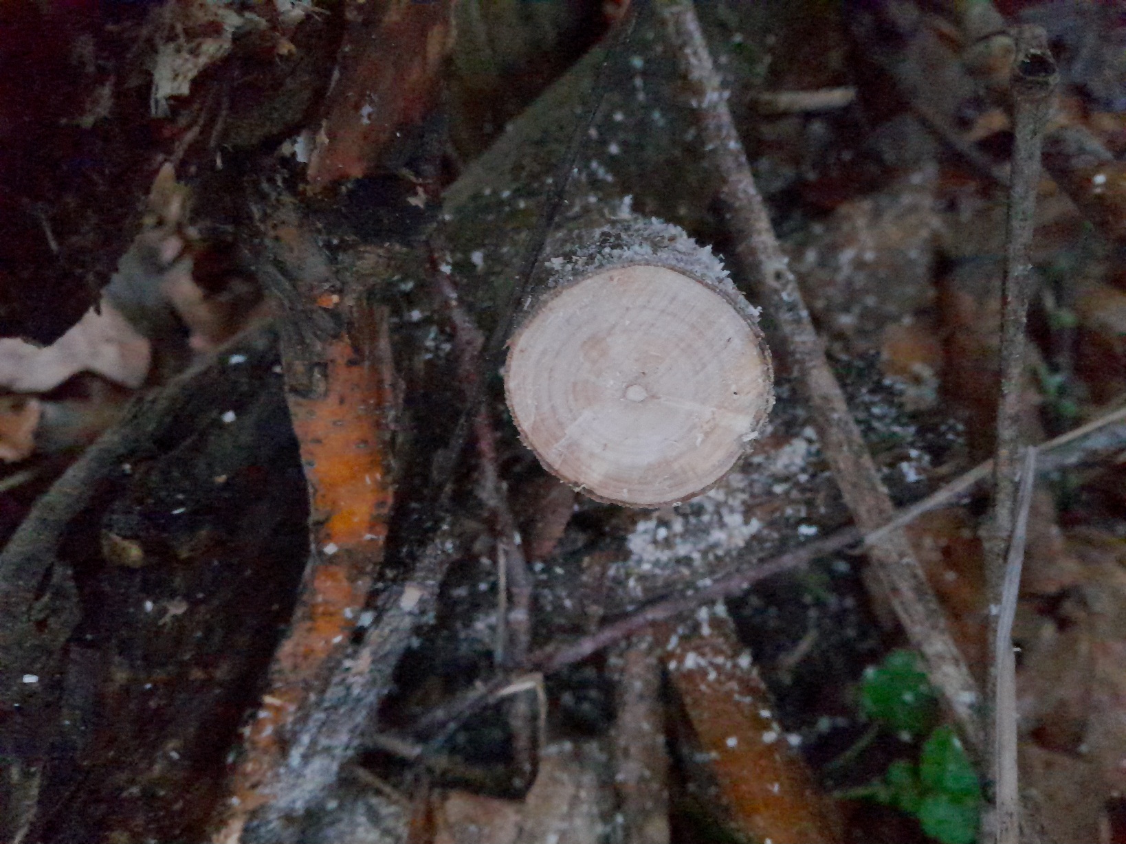

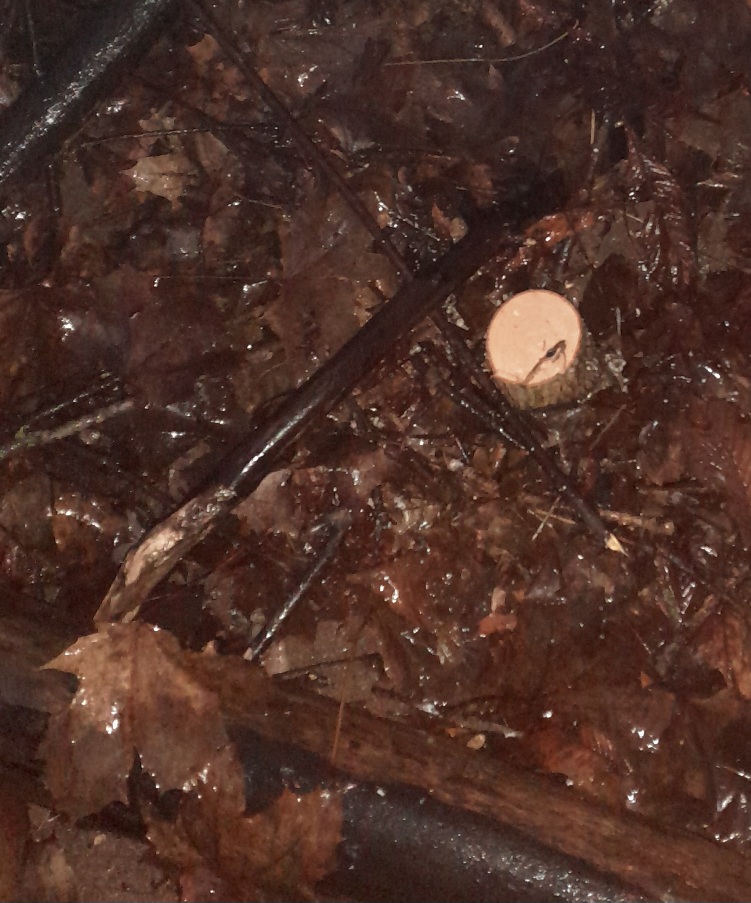

... ab ist er.
... ab ist er.

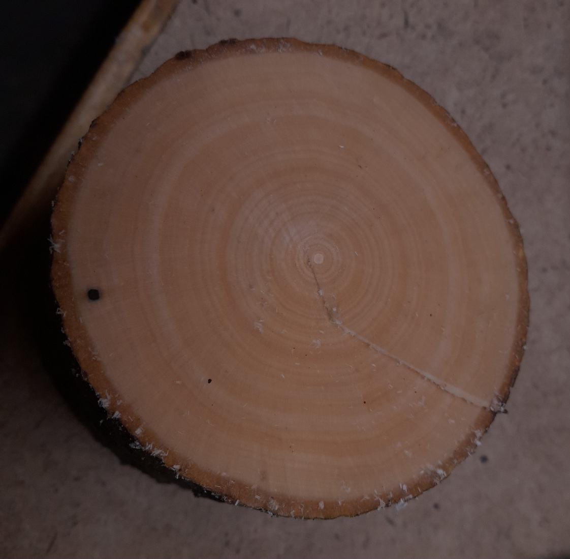

Schnittfläche
Schnittfläche

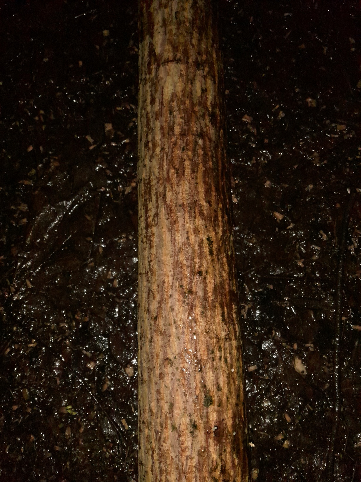

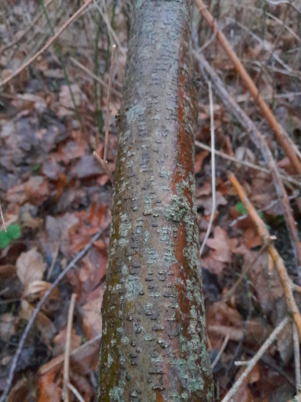

Rinde
Rinde

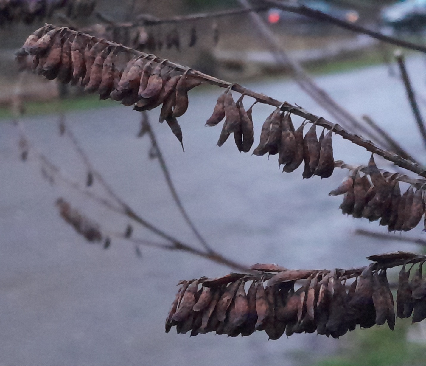

Frucht
Frucht
Hab die Rinde erstmal drauf gelassen und die Schnittflächen versiegelt mit Ponal. Von einem Probestück weiß ich schon, dass das Zeug reißt wie blöde.

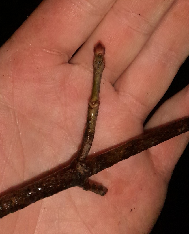

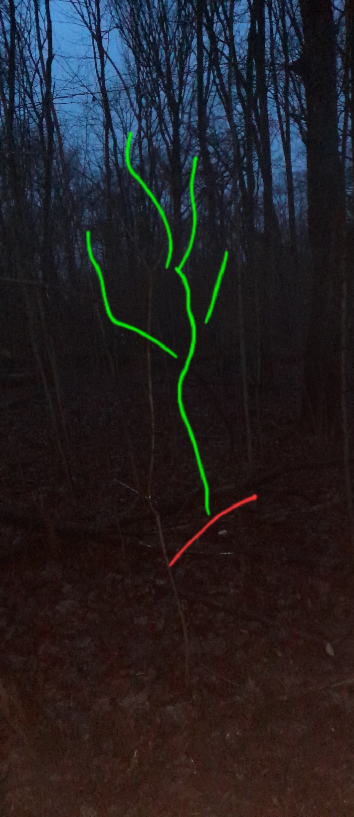

Und danach bei schwindendem Licht unseren hiesigen Auwald noch von einem Spitzahorn erlöst.
Hatte ich auch noch nicht unterm Messer, wird mein BackUp, mal sehen, ob der zur Präsi kommt...
Geplant ist auf jeden Fall Tempern.
Bildchen:
Habitat und Delinquent
Entnahme einer Auwaldfremden Art... das Grünflächenamt dankt
Schnitt und Blätter
Schnitt und Blätter
Rinde
Rinde
Knospe
Knospe

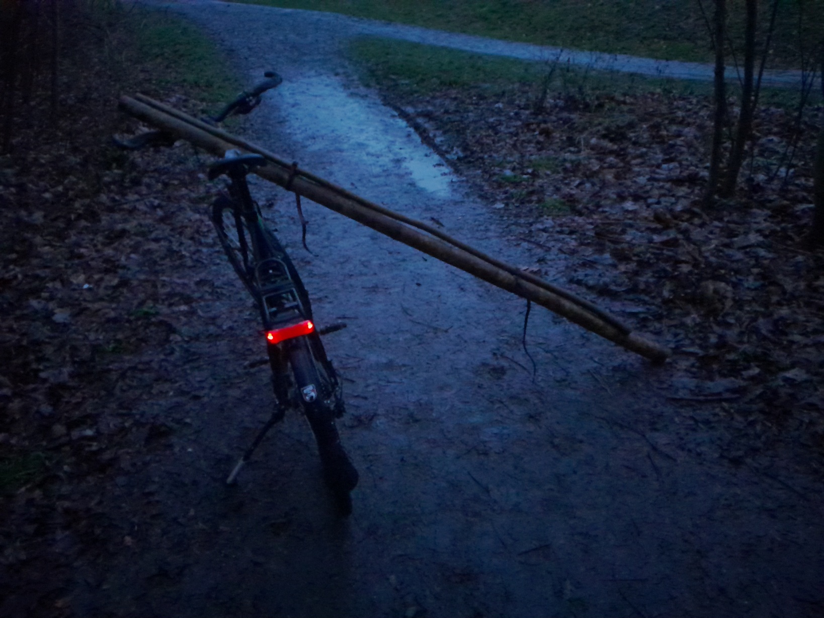

Das ist er... gute 2,30m, 8cm unten
Ab heem...
Ab heem...

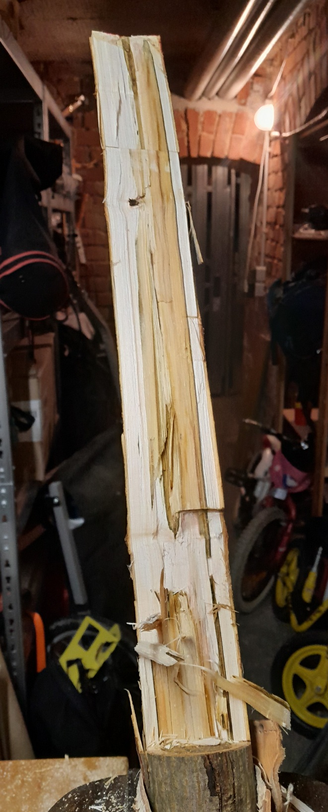

Hab mich nun doch dazu hinreißen lassen, noch Hand an den Ahorn zu legen.

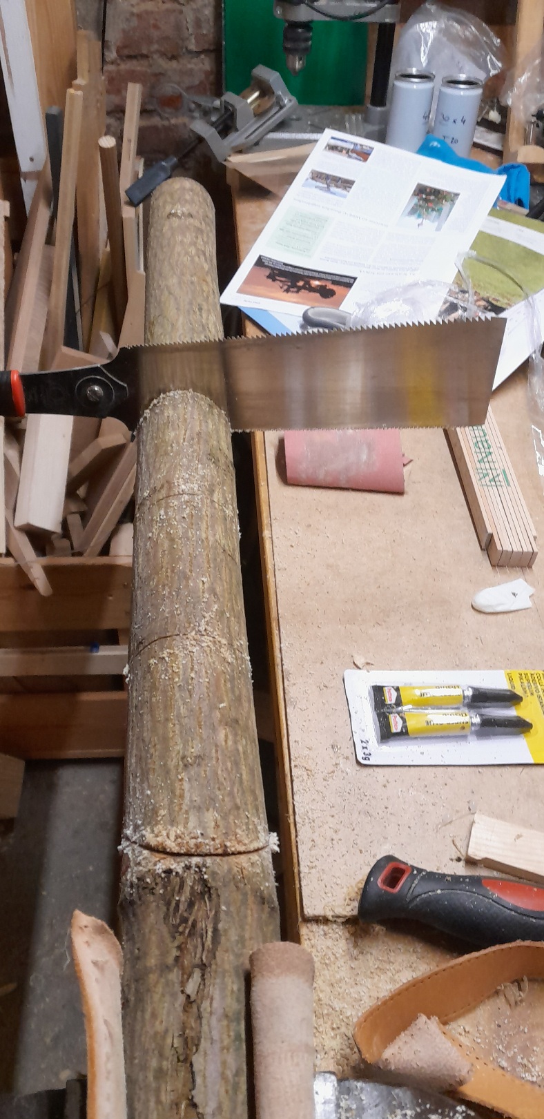

Ablängen
Ablängen

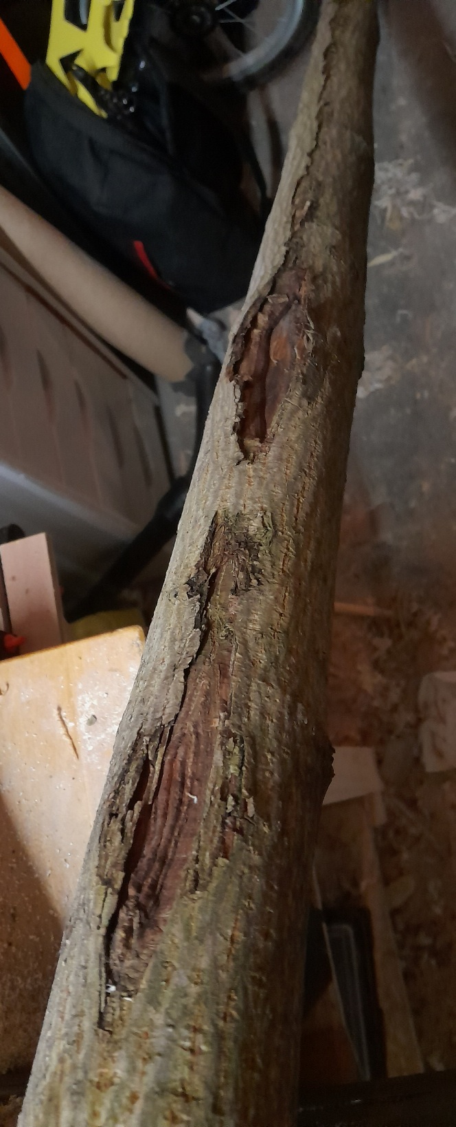

Schäden... das kommt davon wenn man "mal fix in den Wald fährt, bevor es dunkel ist".
Eyeyey...
Eyeyey...

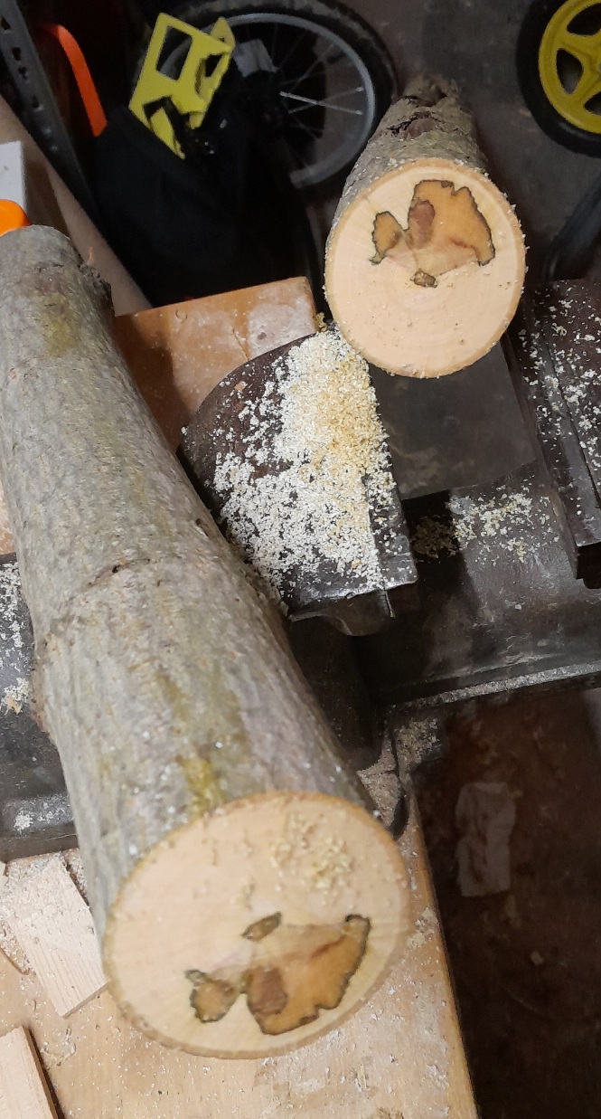

Schnitte bis zur Hälfte in regelmäßigen Abständen...

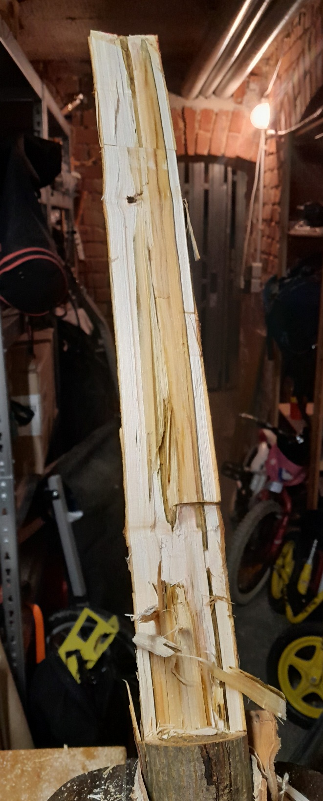

... und dann von Schnitt zu Schnitt wegbeiteln. Mit Ahorn geht das.
Sieht ja böse aus, was da zum Vorschein kommt...
... scheint sich aber nicht viel weiter als bis zum Markkanal ausgedehnt zu haben. Dann reicht das Holz noch.
Fertig runtergeschafft
Werchzeuch
Werchzeuch
Der Stave hat sich beim bearbeiten schon deutlich reflex gezogen... mal gucken was da noch draus wird. Bin auch der Meinung, leichten Drehwuchs beim abspalten der Segmente bemerkt zu haben.
Gruß Martin

die Verfärbungen hatte ich schon oft bei Ahorn,war aber noch nie ein Problem (noch nicht). kann natürlich nur für mich sprechen.

MrCanister123 hat geschrieben: 03.01.2024, 14:24 die Verfärbungen hatte ich schon oft bei Ahorn,war aber noch nie ein Problem (noch nicht). kann natürlich nur für mich sprechen.
interessant das bastard-dingens. sieht man auch ziemlich oft an den Autobahnen im Bereich vom Mittelstreifen. dachte immer sei Robinie:)
Naja, ich glaub durch die Verletzungen ist das ein wenig mehr als Verfärbung. Ging beim Wegschneiden Richtung Ringfäule. Werd versuchen alles verfärbte zu eliminieren.

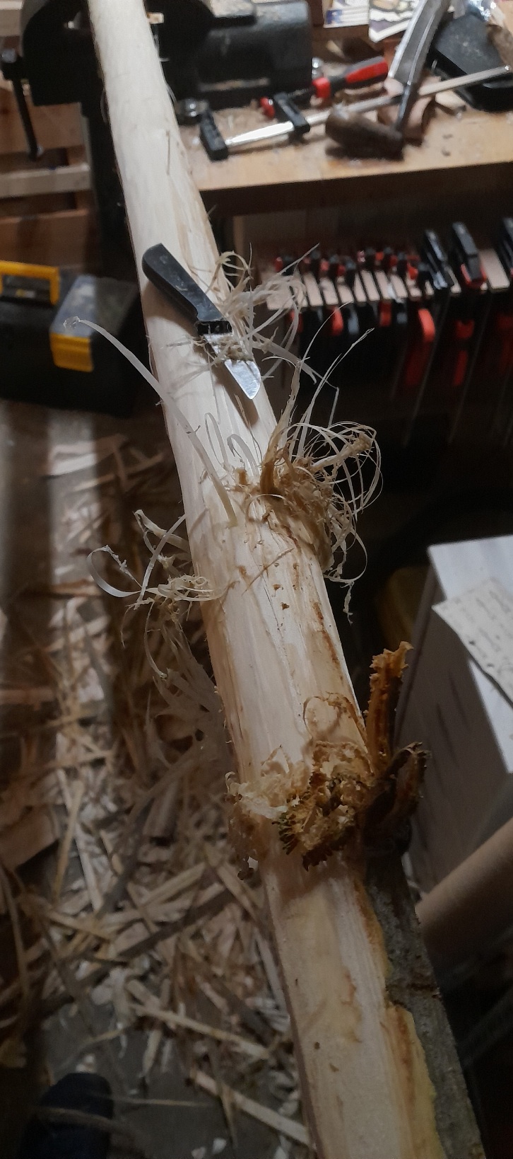

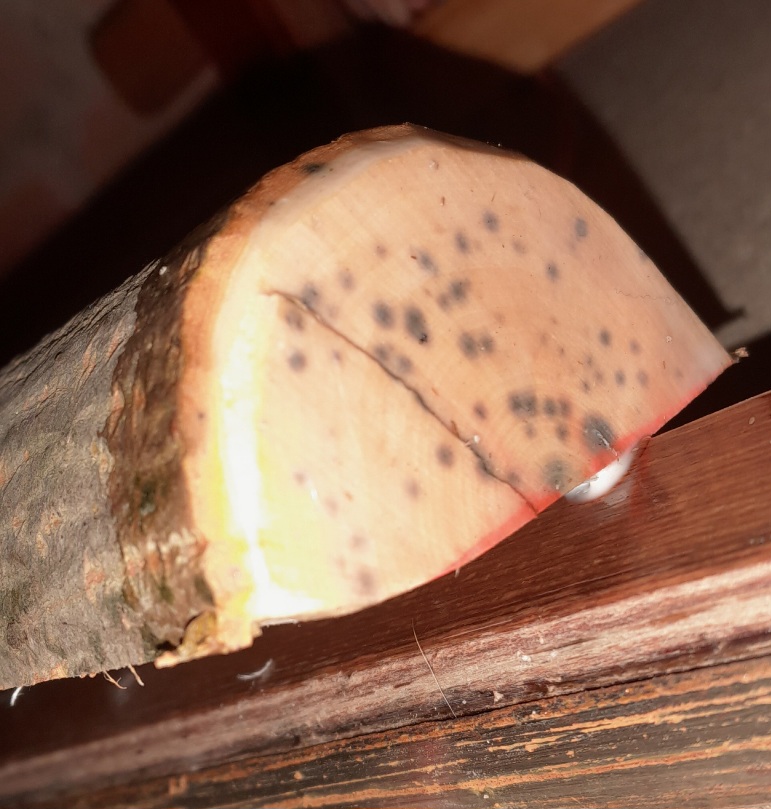

Also bis jetzt macht der Backup-Ahorn mehr Spirenzchen als das eigentliche Problemholz :)
Der Ahorn war klitschnass beim Fällen, kenn ich so zu der Jahreszeit nur von Holler. Innerhalb von 2h zwischen Fällung und Weiterverarbeitung hatte sich auch schon ein Riss gebildet. Und jetzt schimmelts unterm Holzleim, mit dem ich die Stirnseiten versiegelt hab. Na prima...
Wo kommt das denn her?

Macht nix. Schimmelsporen sind überall.

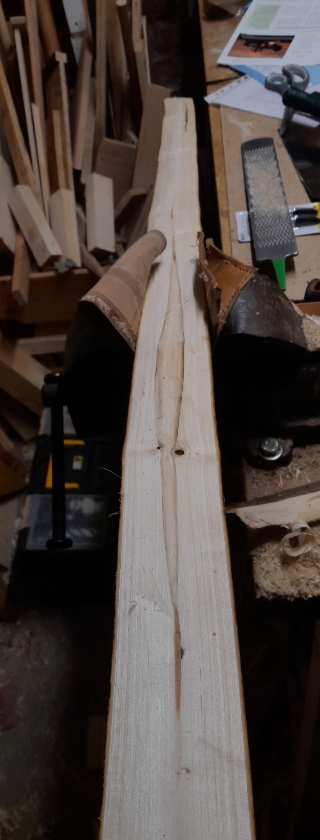

Konnte ich trotzdem nicht auf mir sitzen lassen
Etwas in der Breite reduziert und entrindet, den Schlingel

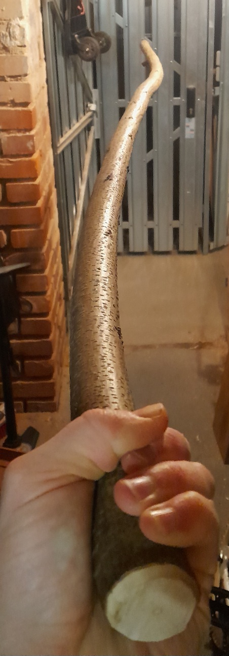

Und dann noch etwas über den Bastardindigostecken gegrübelt
Was mach ich mit dir... S-Profil von vorn oder seitlich...

Die Kurve des Bastardindigo erinnert mich an Andamanen-Bogen 😁

Stimmt wo dus sagst..
Dann muss ich die Wurfarme nur noch auf die 4fache Breite ausklopfen ;D

Indie12 hat geschrieben: 05.01.2024, 09:38 Dann muss ich die Wurfarme nur noch auf die 4fache Breite ausklopfen
Künstlerische Freiheit 😁
