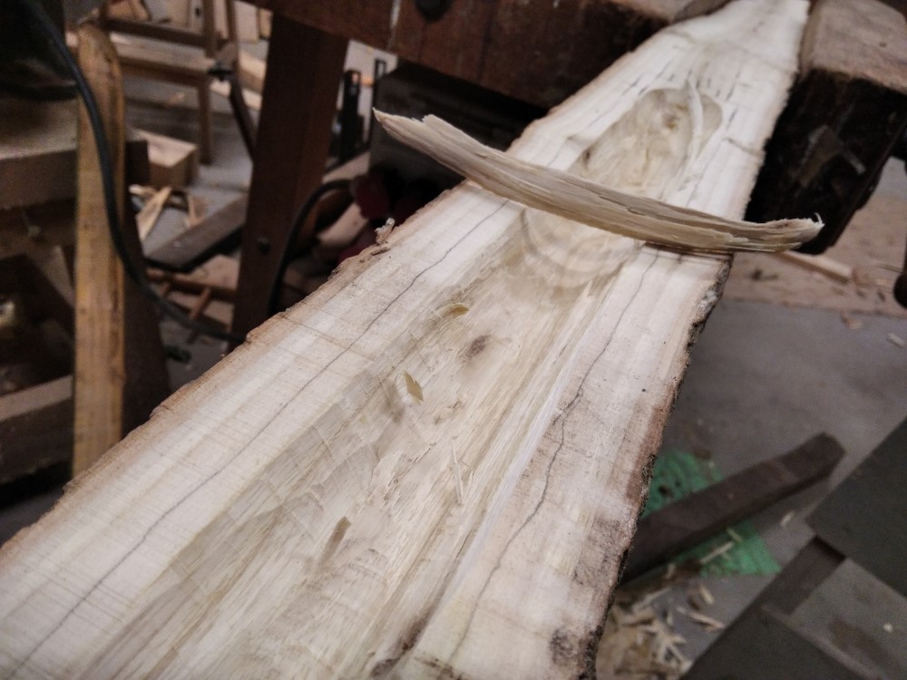

Ich hatte mir vor zwei Jahren diesen Null-Pfund-Bogen gebaut:
Hasel, versagt bei ca. 26" und 30#

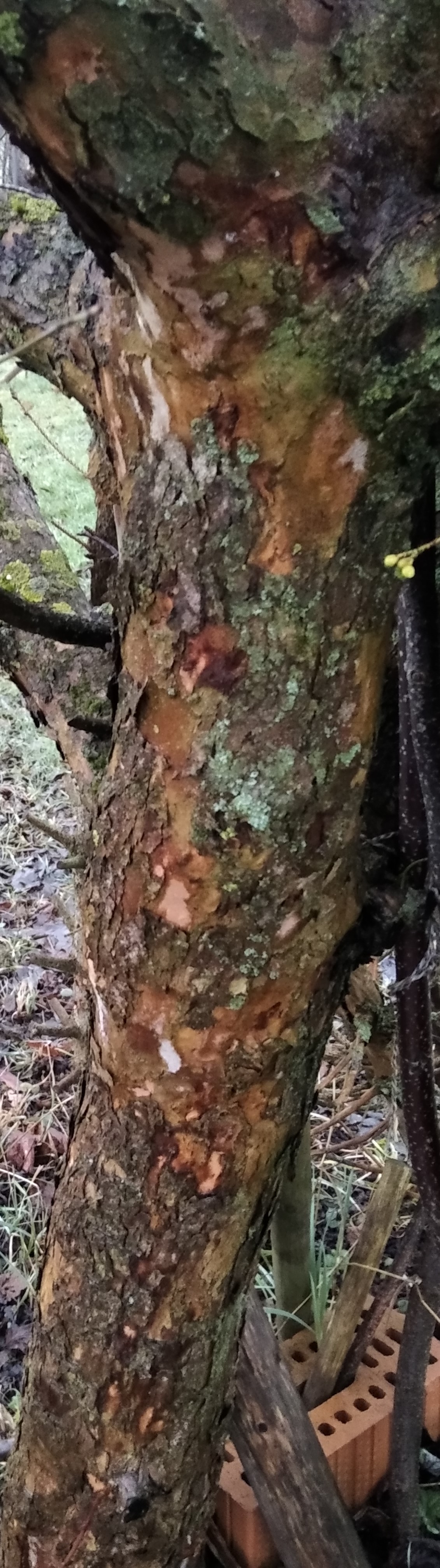

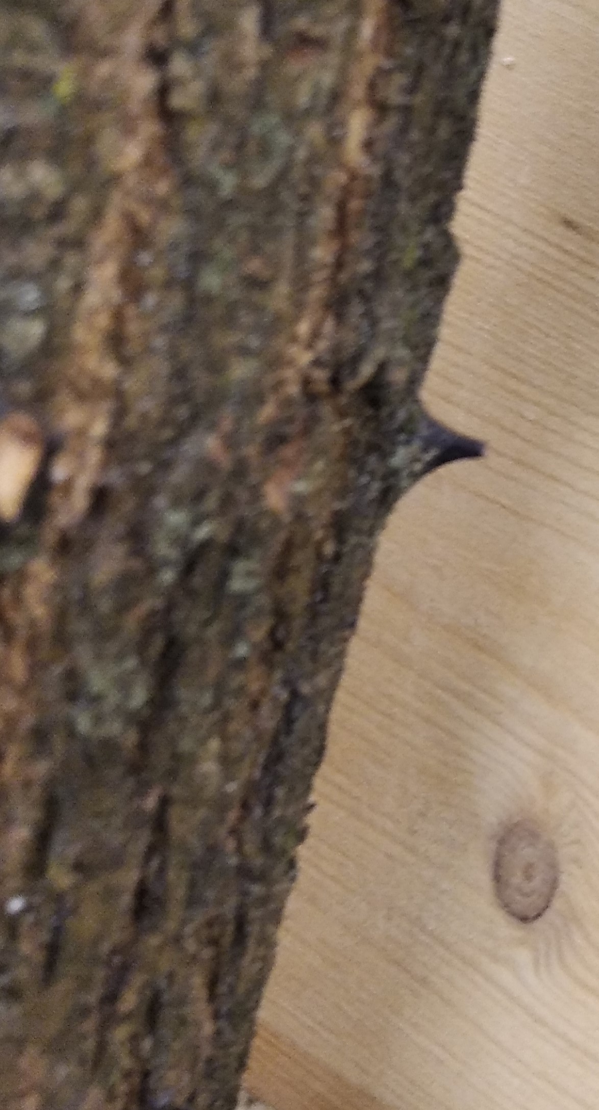

Dorn am Robinienstamm

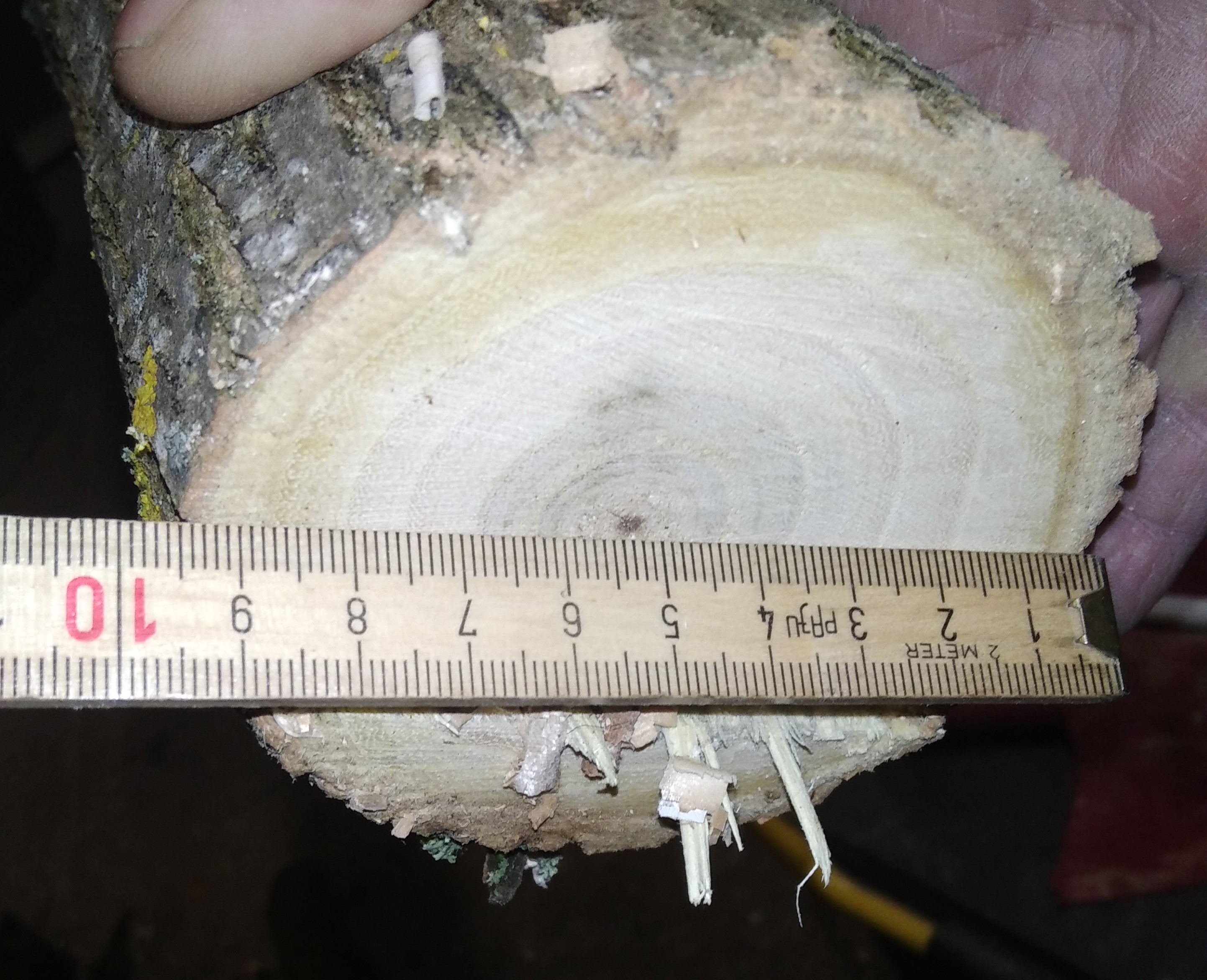

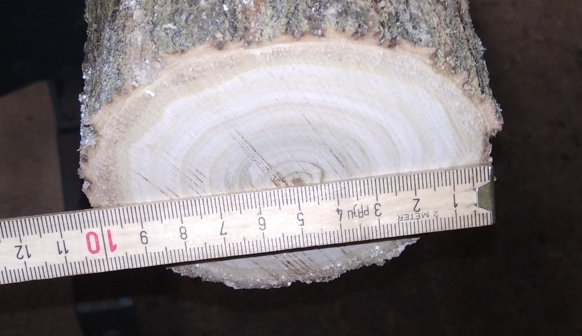

Robinie von unten, hart an der Grenze
Robinie von oben
Robinie von oben
Besonders beeindruckend finde ich die dicken Jahrringe!!
Für mein Vorhaben bleibt dann nur noch Splintholz. Also ein Experiment im Experiment.

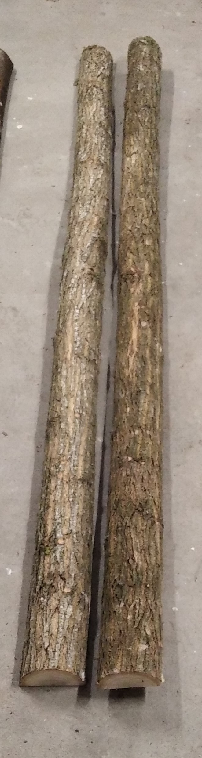

Dank der Bandsäge meines Vaters blieb mir das Spalten erspart.
Die rechte Hälfte mit einem leichten Reflex soll zum Bogen werden.

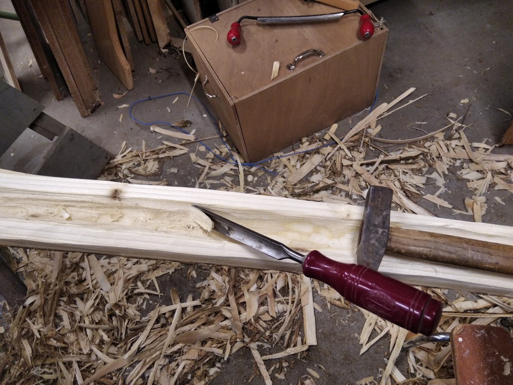

Da meine Bandsäge auf eine Reparatur wartet, mache ich den Rest per Hand.
Die Robinie lässt sich gut aushöhlen.
Möglichst viel Material muss weg, diesmal von innen.

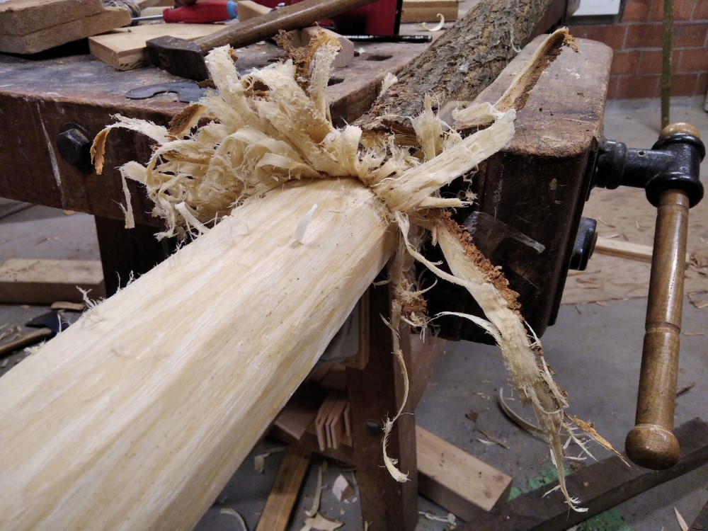

10 Tage nach dem Fällen wird mit Ziehmesser und Ziehklinge die Rinde abgezogen. Erstaunlich, wieviel Wasser da noch drin steckt. Die Robinie bleibt nach wie vor in der unbeheizten Garage.

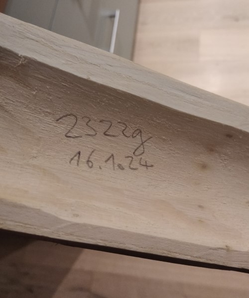

Mit dem Gewicht das erste mal ohne Rinde.
Bis heute (24 Tage nach dem Fällen) habe ich noch keine Risse entdeckt. Das Stück Holz kann weiterbearbeitet werden.

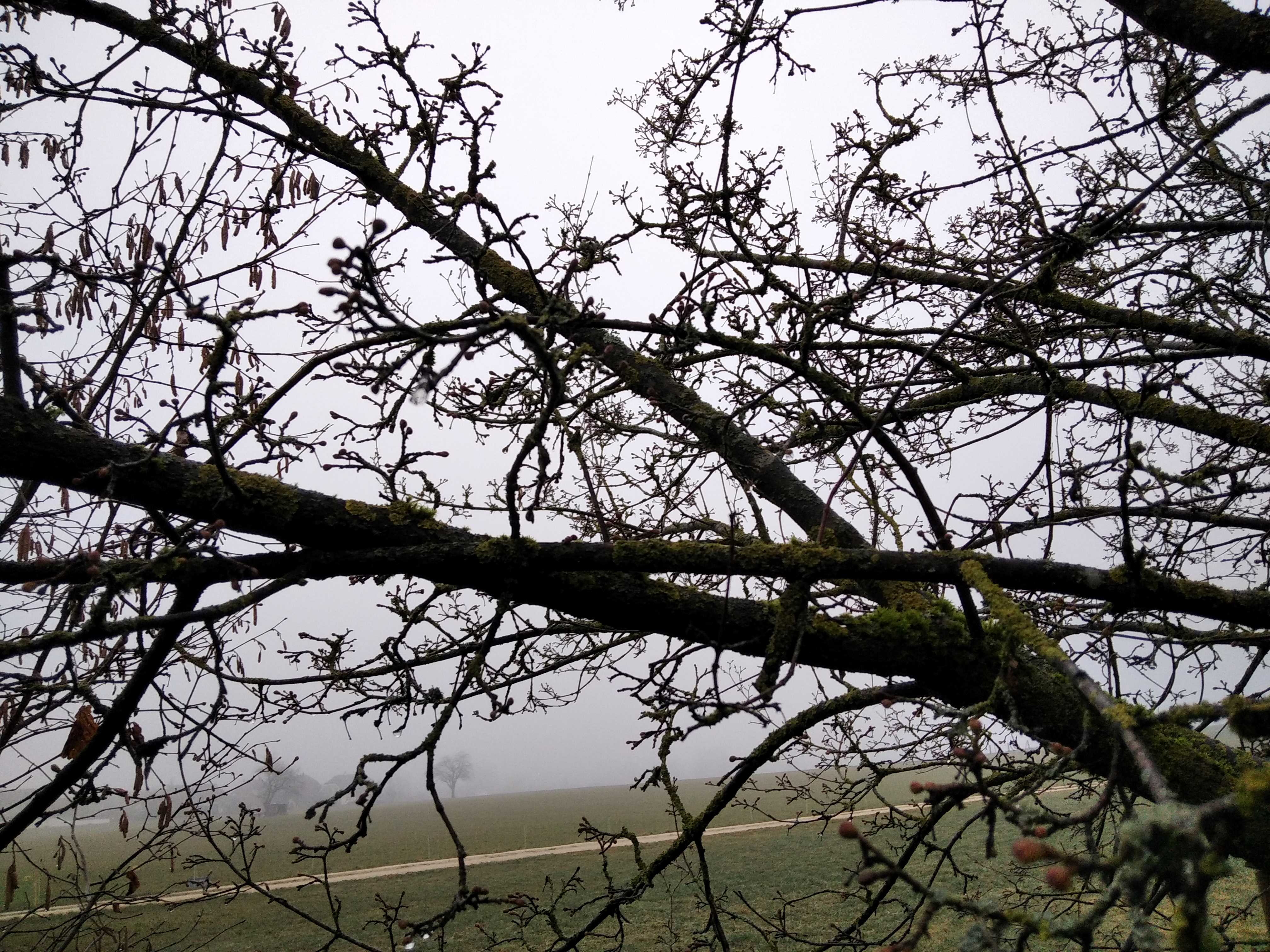

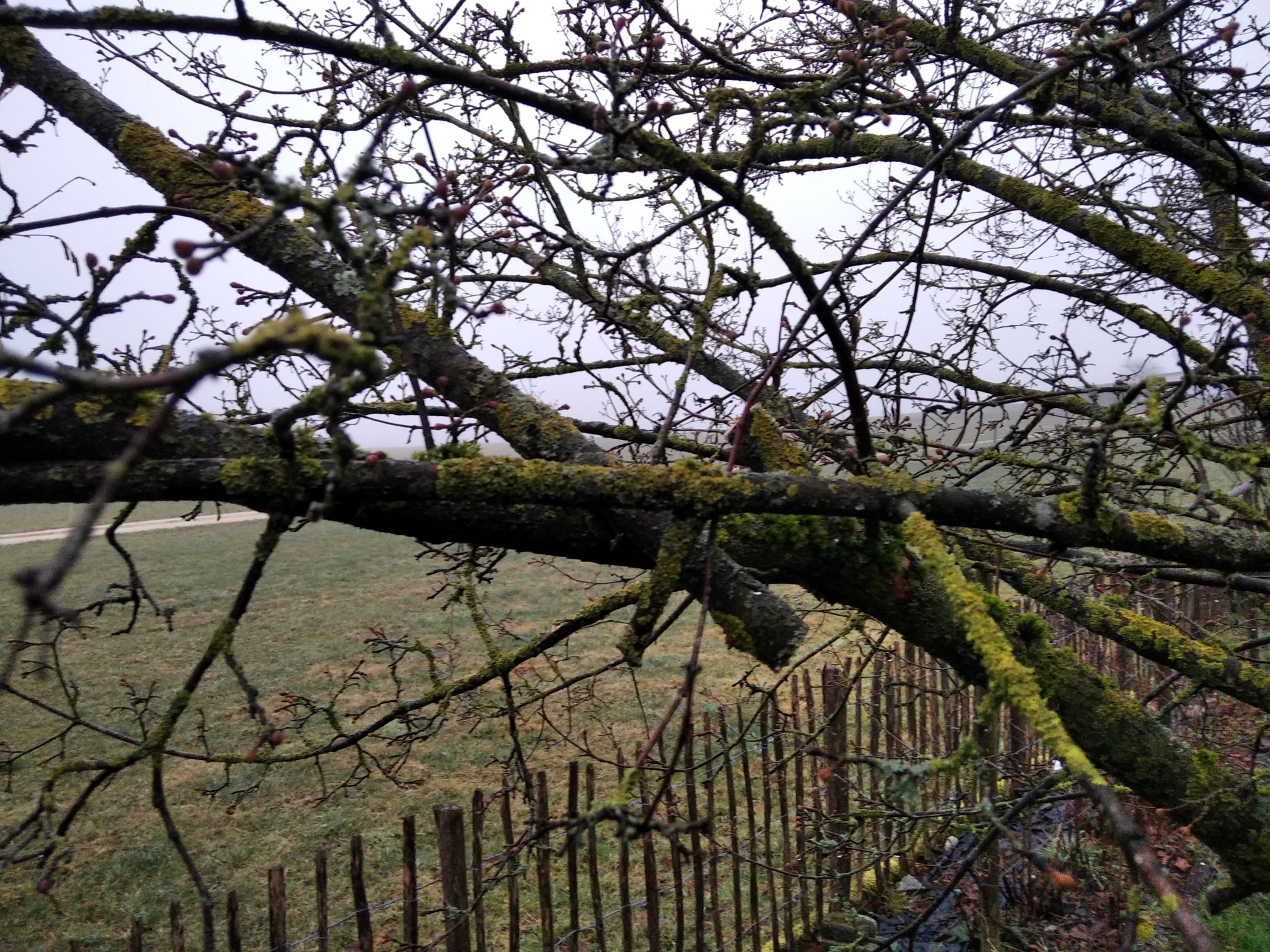

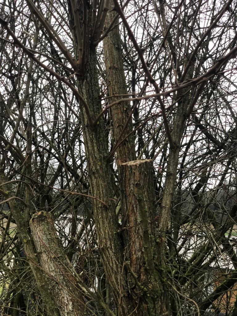

Am 2. Februar hatte ich noch Holz für die Nocken und den Arrowpass geerntet.
Meine Kornelkirsche im Garten hatte dazu ein Ast hergegeben.
Kornelkirsche Ast am Baum
Kornelkirsche Ast abgesägt
Kornelkirsche Rinde
Kornelkirsche Rinde

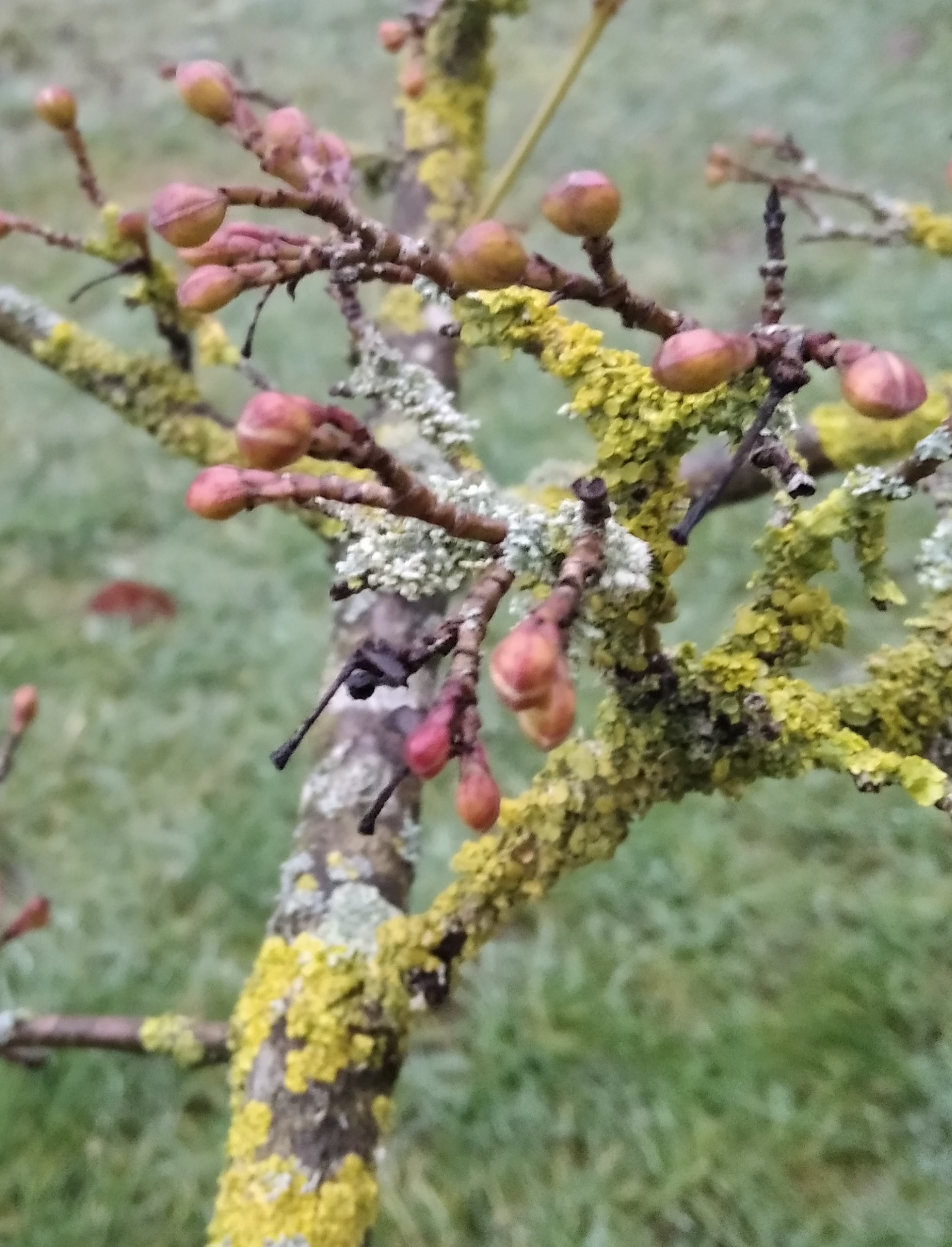

Kornelkirsche Knospe (Blüten)
Die Kornelkirsche blüht als eine der ersten im Jahr in gelber Farbe.

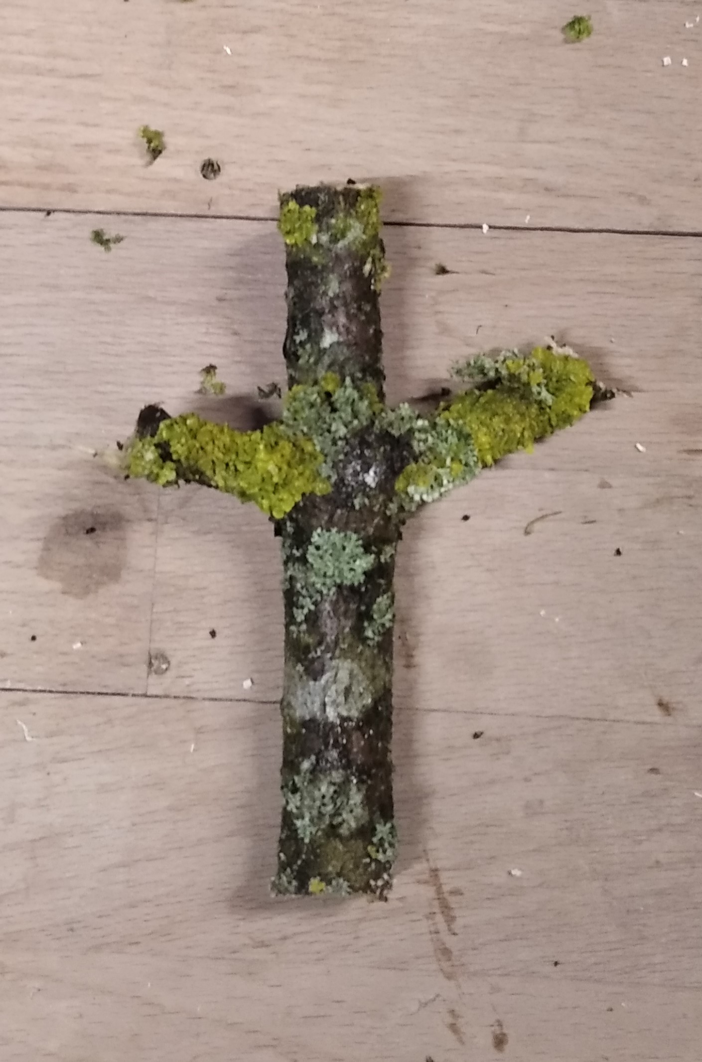

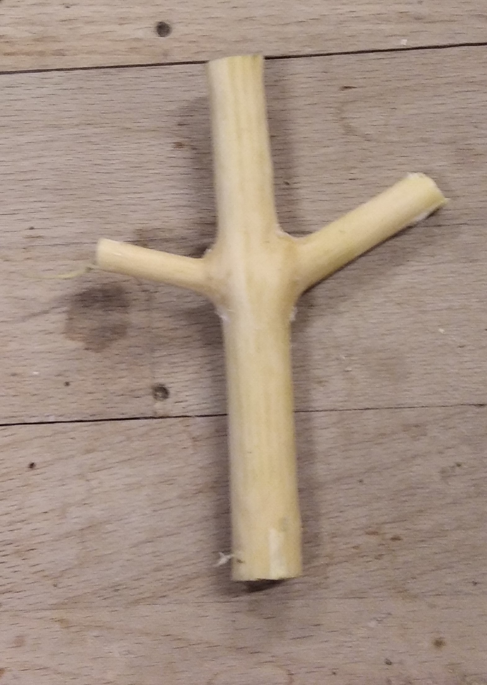

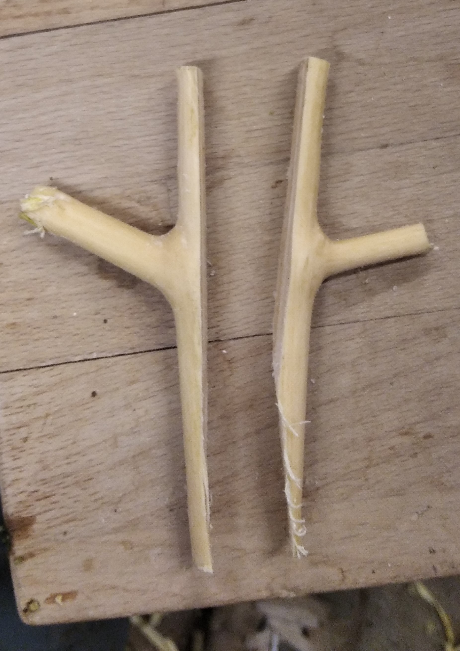

Kornelkirsche Astgabel
Das dickere Ende misst ca. 2cm
Kornelkirsche Astgabel entrindet

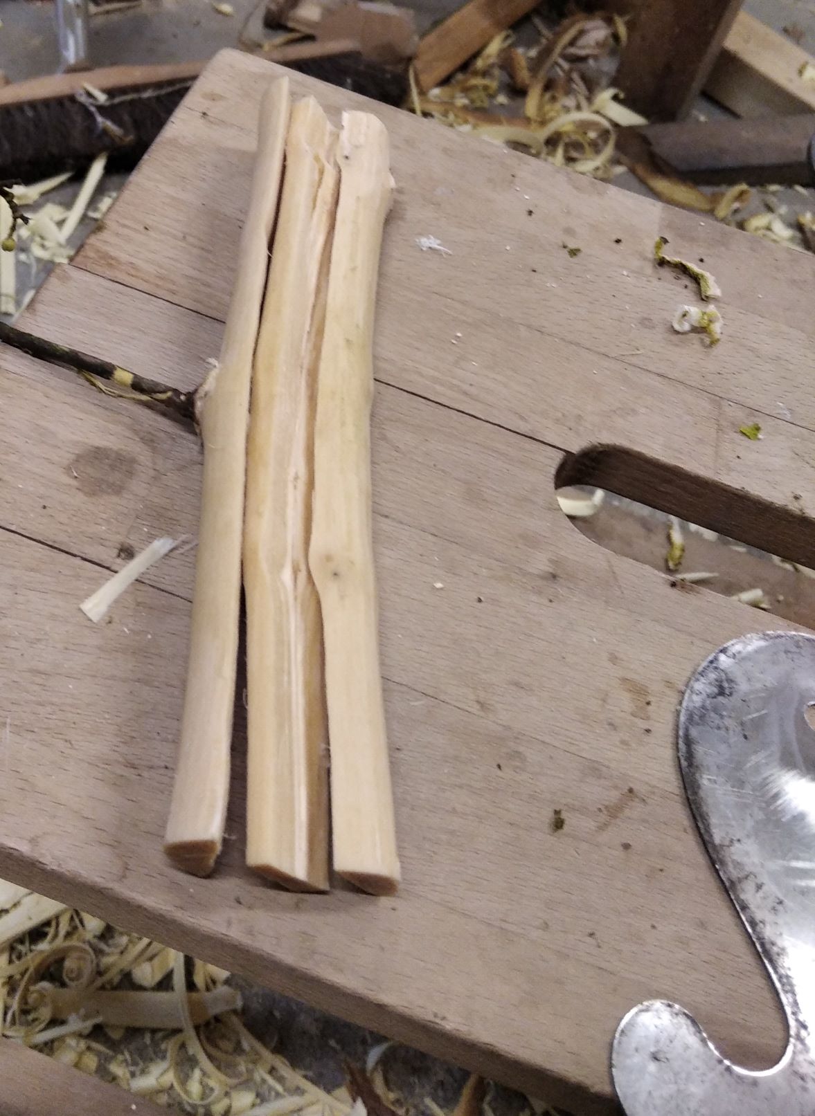

Kornelkirsche Astgabel gespalten, bereit zum trocknen.
Aus diesen Zwei Teilen will ich mir die Nocken zurechschnitzen.
Reserveholz, falls was schiefgeht mit den Astnocken.
Entrinden geht super mit der Ziehklinge.

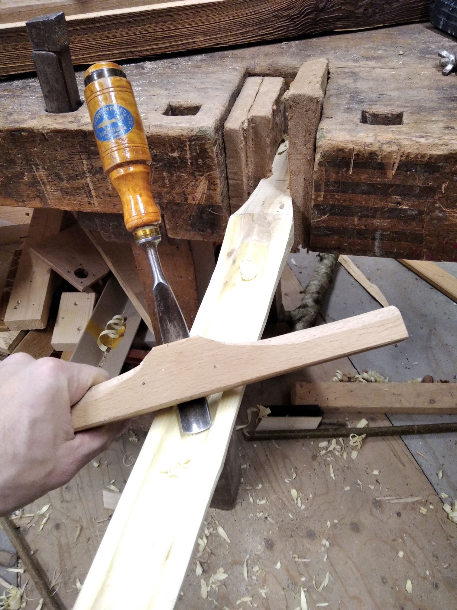

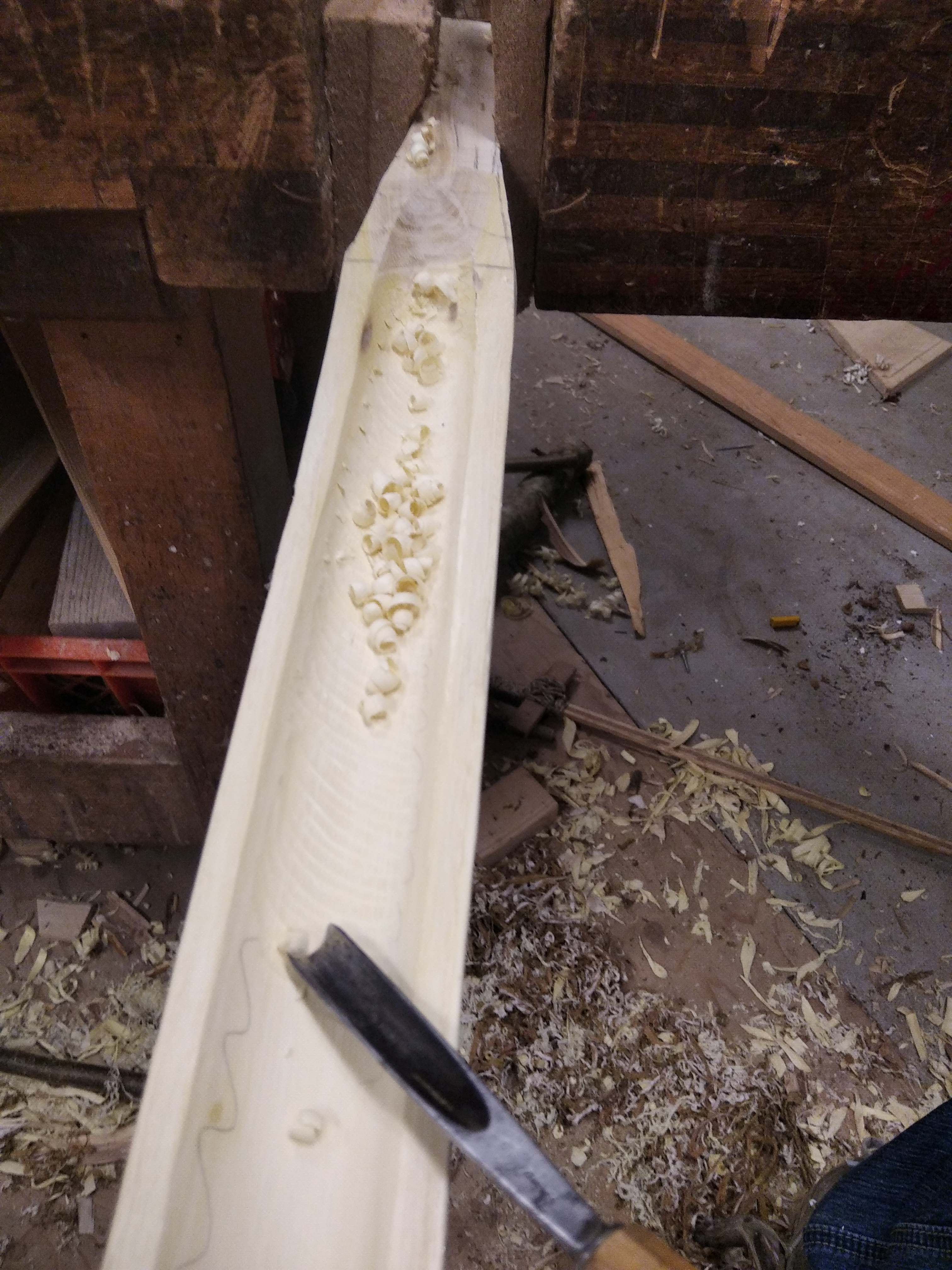

Inzwischen habe ich die Wurfarme weiter ausgehöhlt. Eigentlich wollte ich mir ein Ziehmesser zum aushöhlen schmieden. Mangels Zeit habe ich mir eine Krücke gebastelt:
Weiteres Werkzeug zum aushöhlen
Damit lassen sich lange, feine Späne ziehen. Die Griffe und die Schneide müssten besser in einer Flucht sein. Nun muss man am Griff etwas gegendrehen. So mächtig wie ein Ziehmesser ist das Werkzeug leider nicht. Vielleicht schmiede ich mir doch noch einmal ein "besseres".

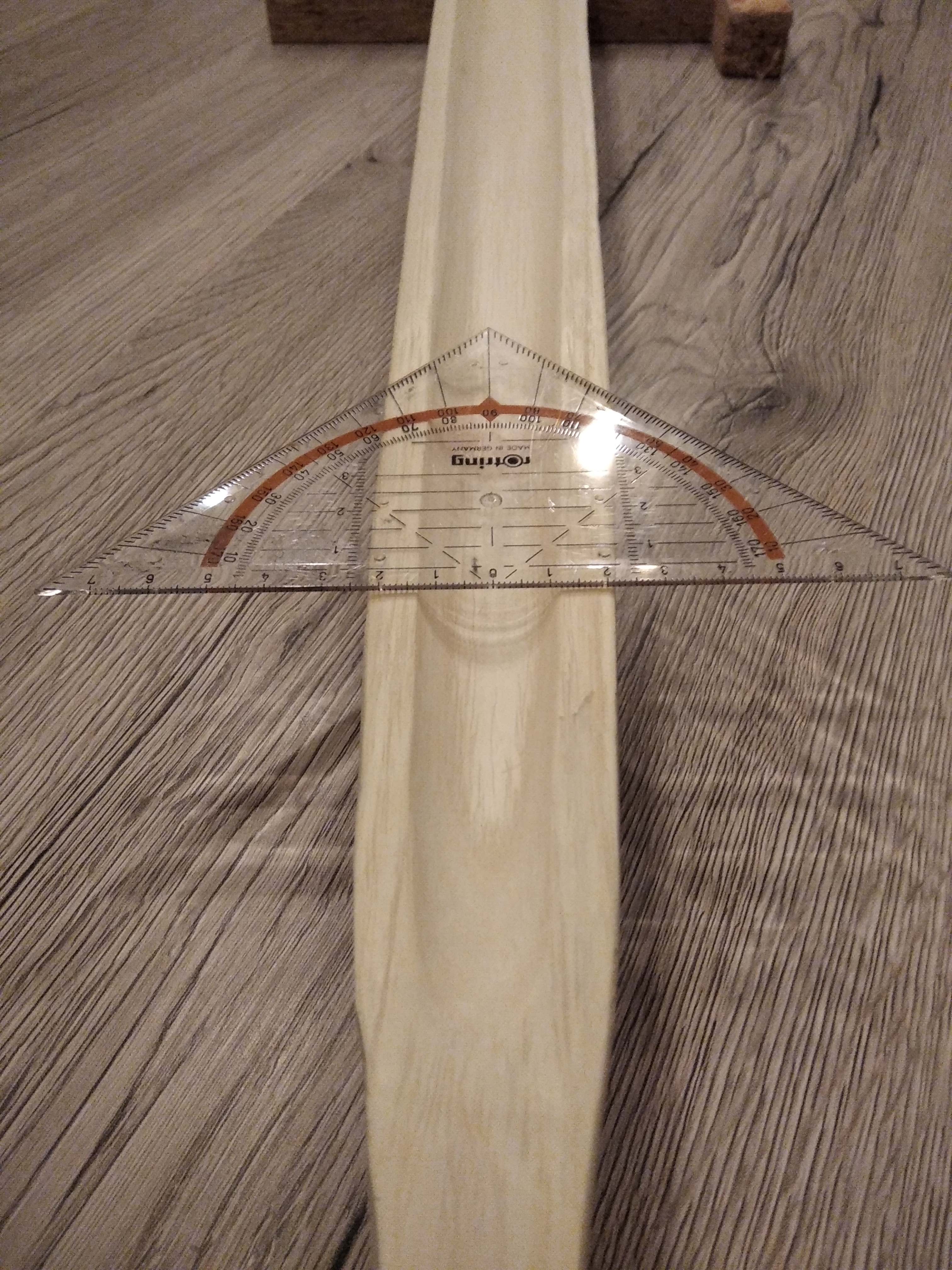

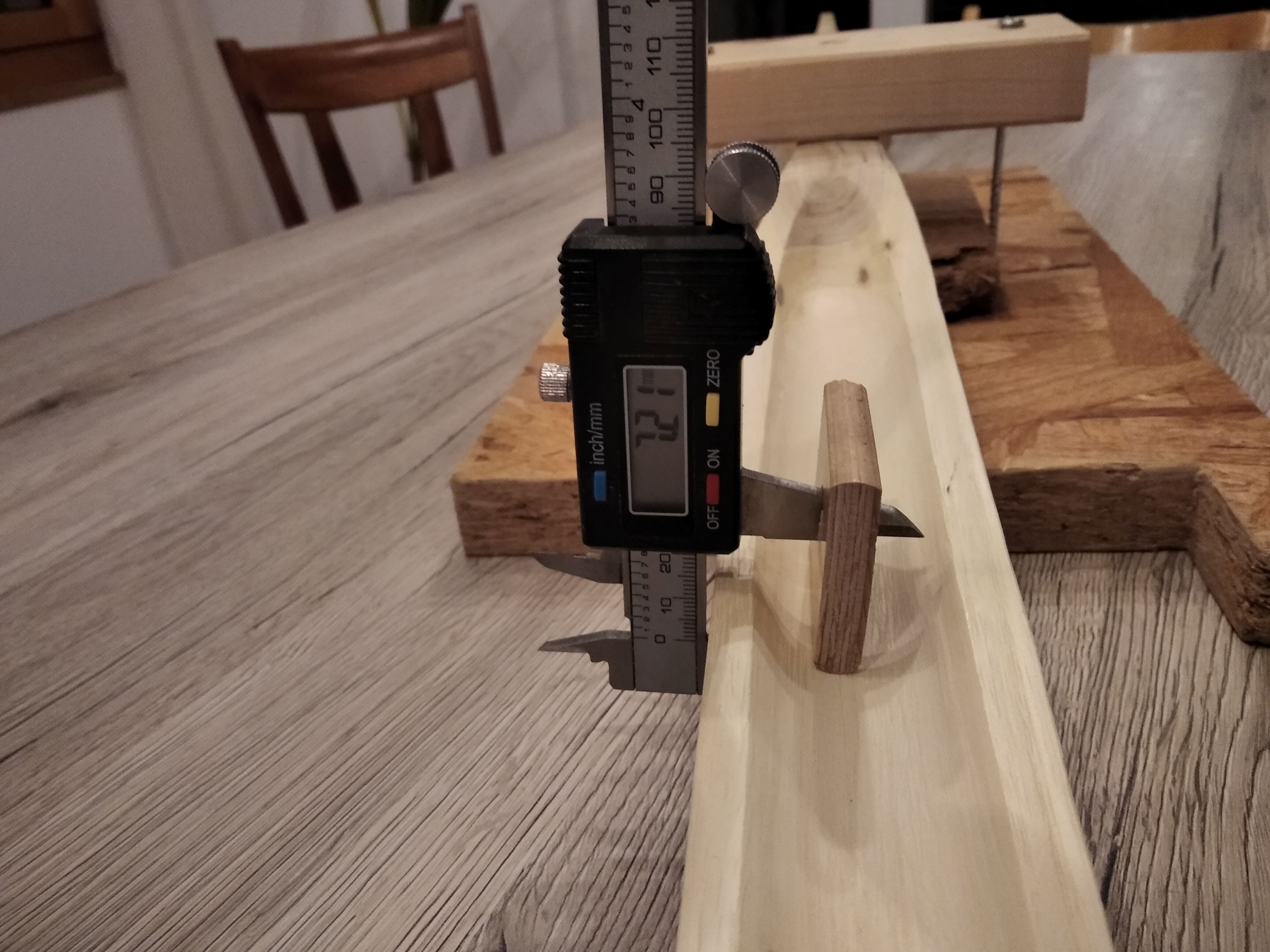

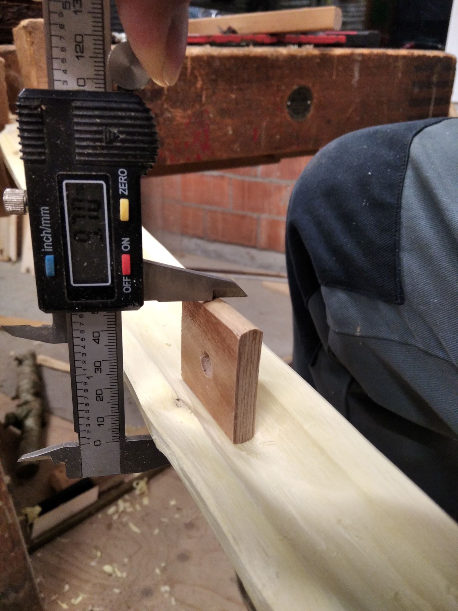

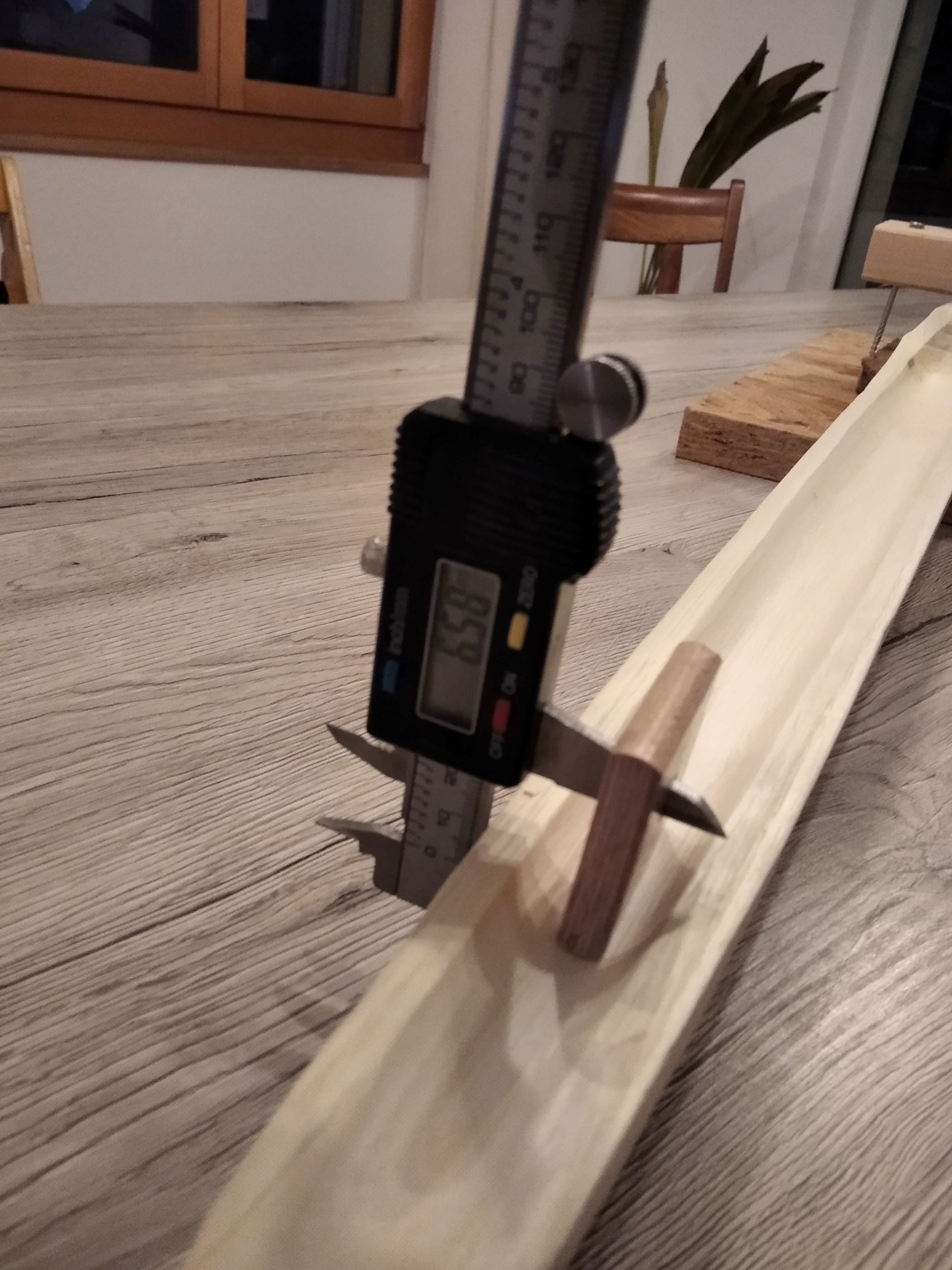

Der digitale Messschieber eignet sich hervorragend, um die Wandstärke zu messen. Zum Glück gibt's die Taste zum nullen...
Dicke messen
Dicke messen

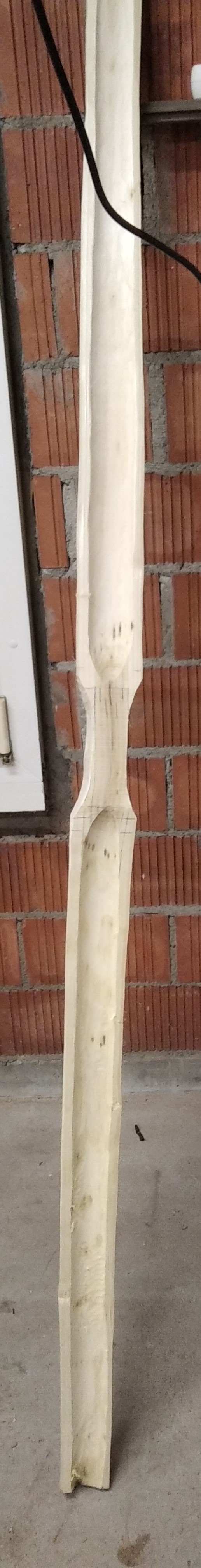

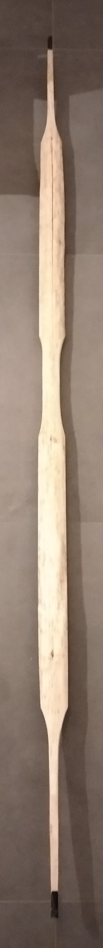

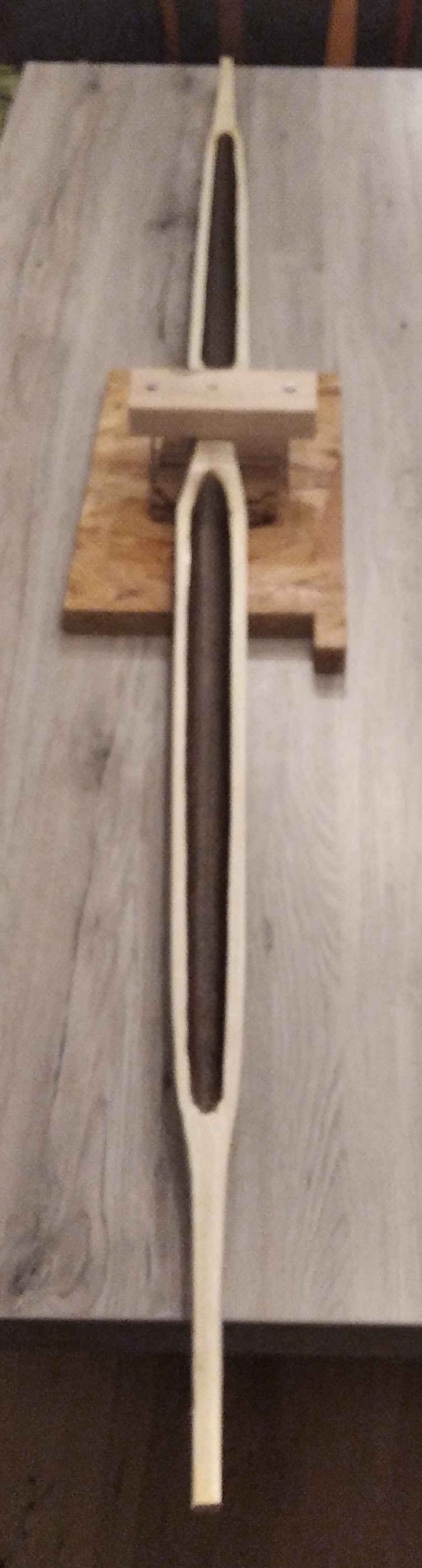

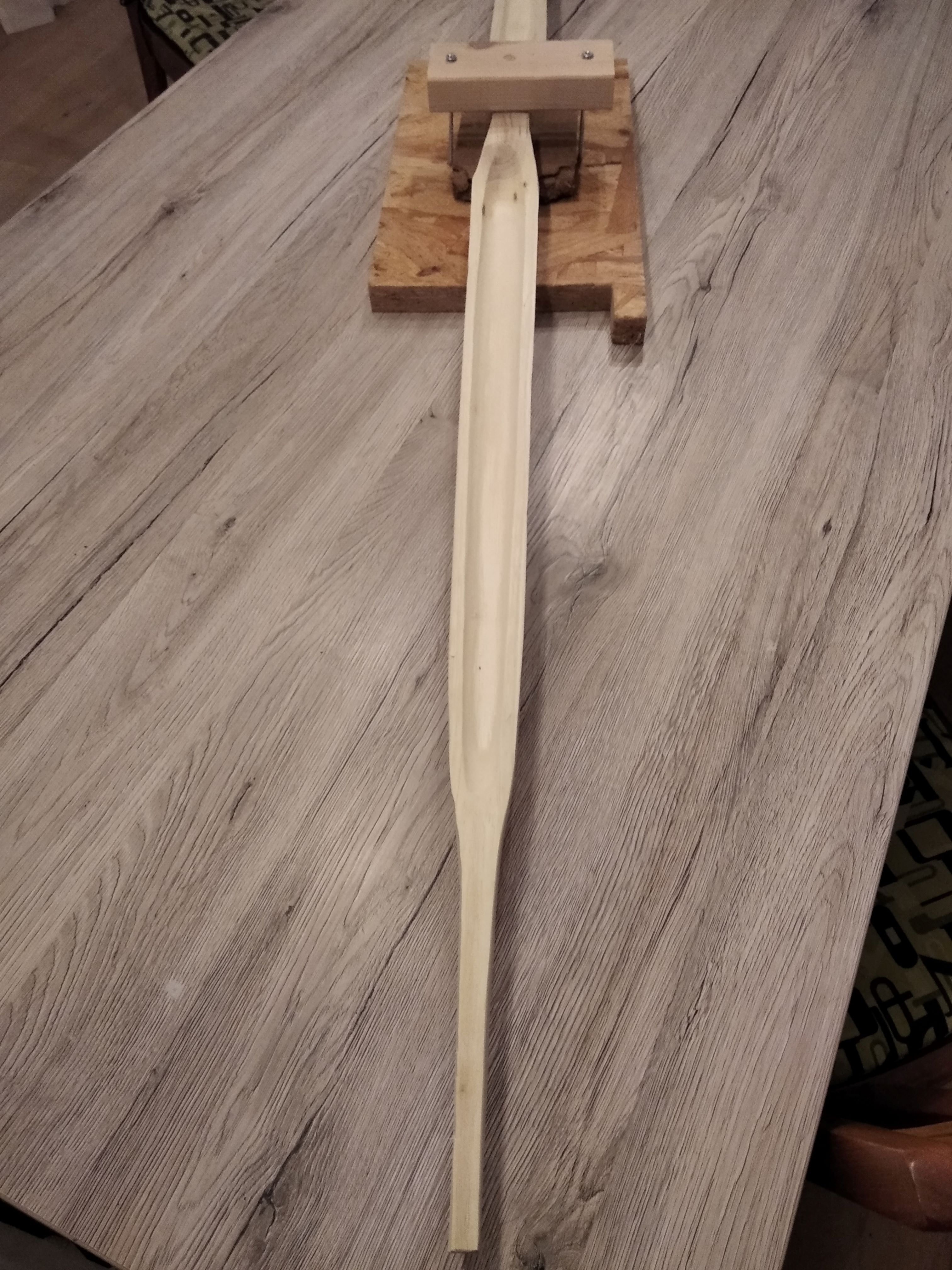

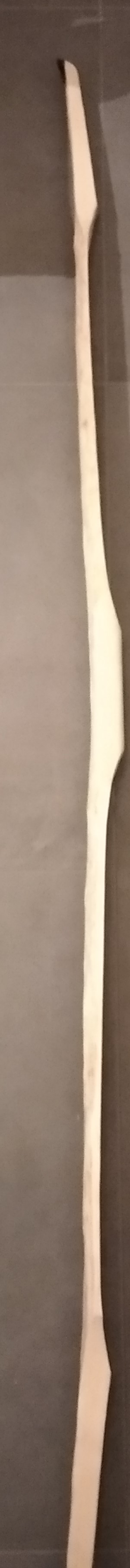

Und so sieht der hohle Wurfarm nun aus:
HLD
HLD
In der Mitte der Kehle ist der Wurfarm von 8 mm bis 6 mm dick.
Weiter als bis Standhöhe habe ich ihn noch nicht gebogen. Ich habe Angst, dass er längs aufreisst wie der Haselbogen. (Erster Post)

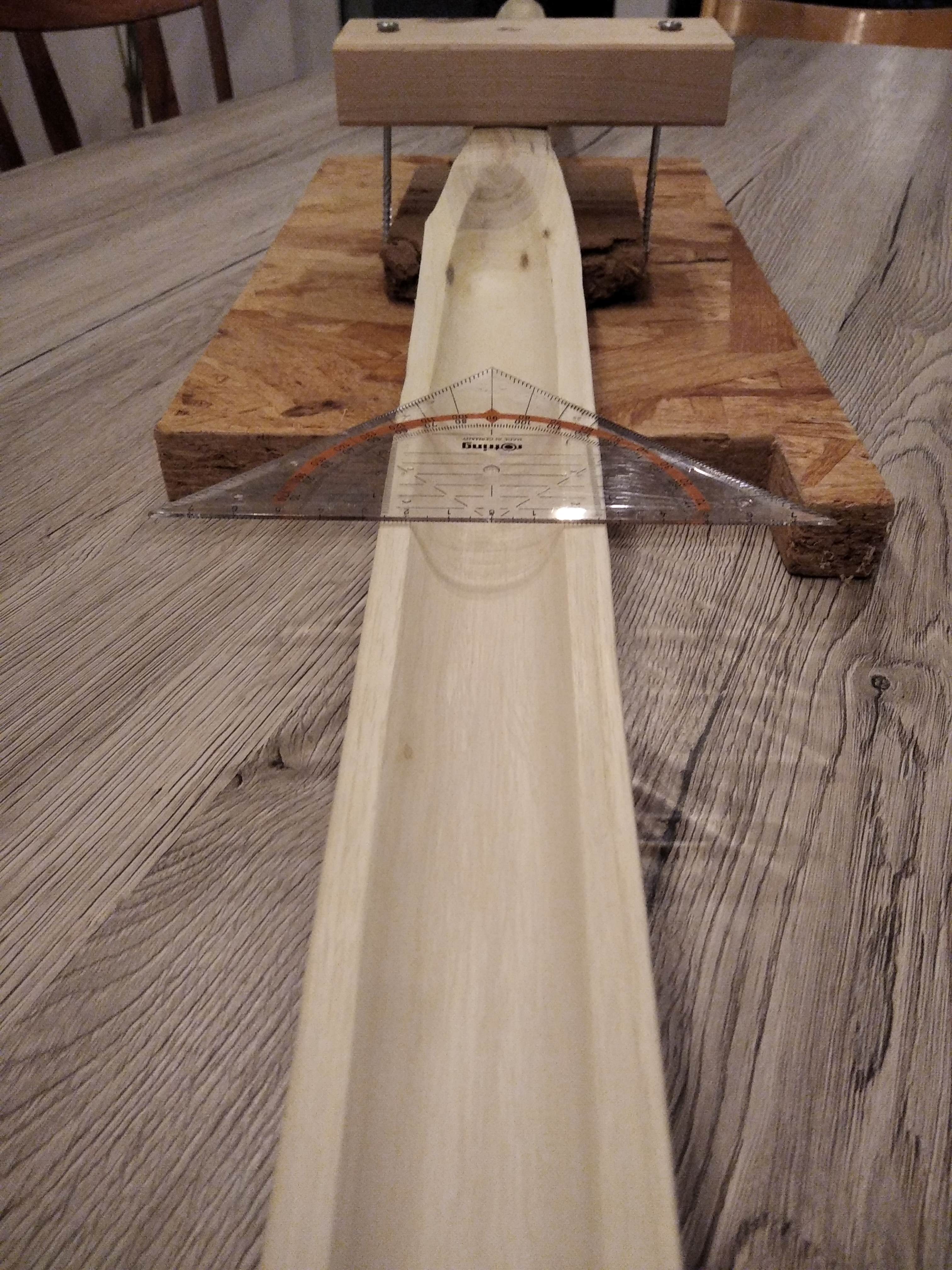

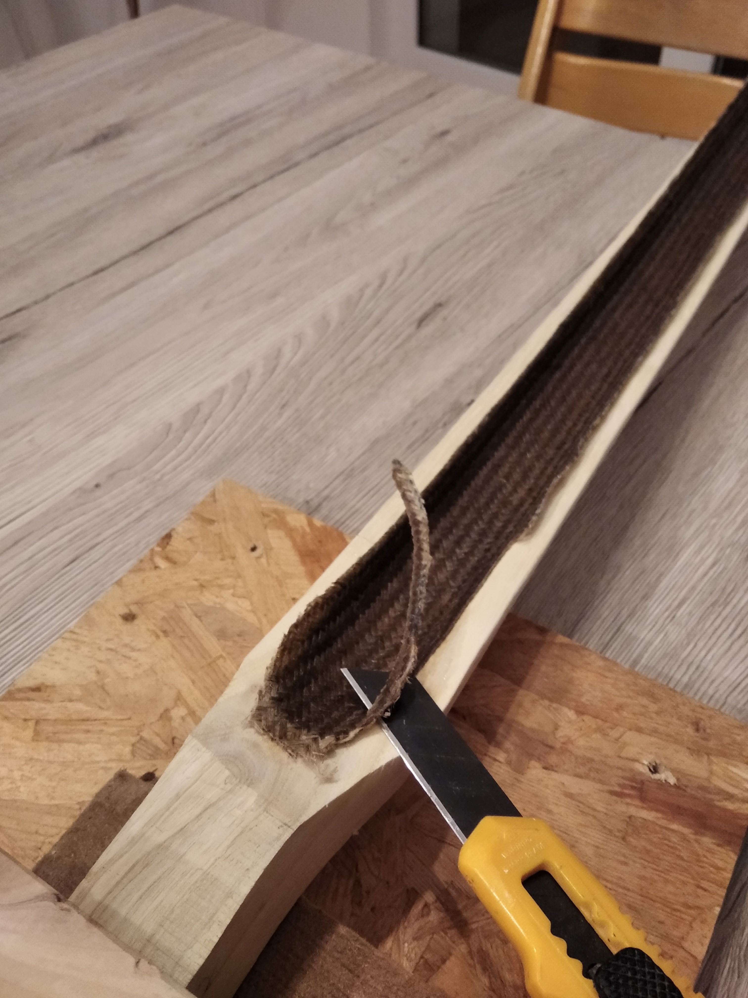

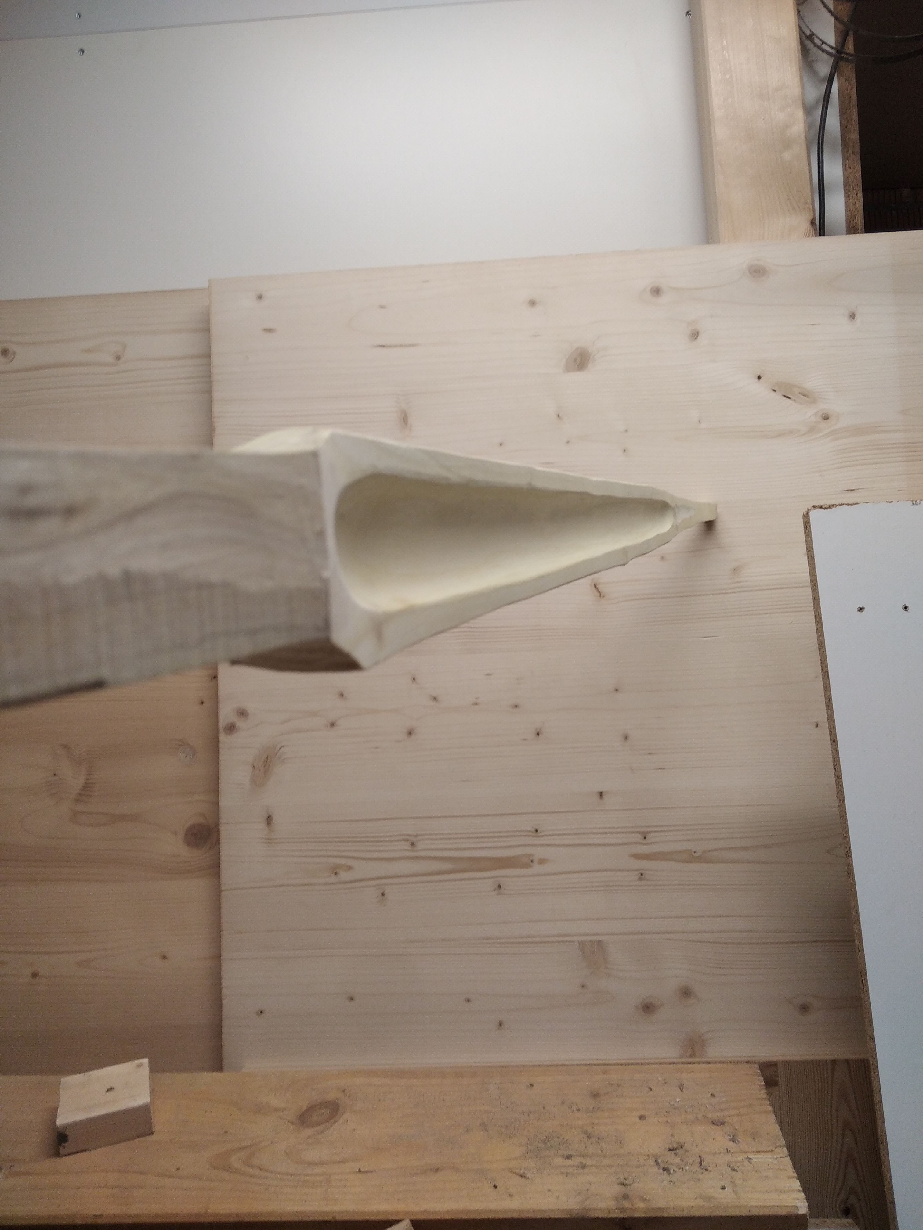

Nun komme ich zum eigentlichen Experiment. Der Haselbogen hatte es längs gespalten. Bei einem HLD mit dünner Wand kann das Holz im hohlen Wurfarm innen die Zugkräfte quer zur Faser nicht aufnehmen. (Diese entstehen, wenn der Wurfarmquerschnitt beim Auszug abflacht).
Deshalb bekommt dieser Bogen eine Verstärkung.
Bogen bereit zum Kleben der Verstärkung
Wurfarm bereit für Verstärkung
Dicke im Talgrund 6.6mm
Dicke im Talgrund 7.2 mm

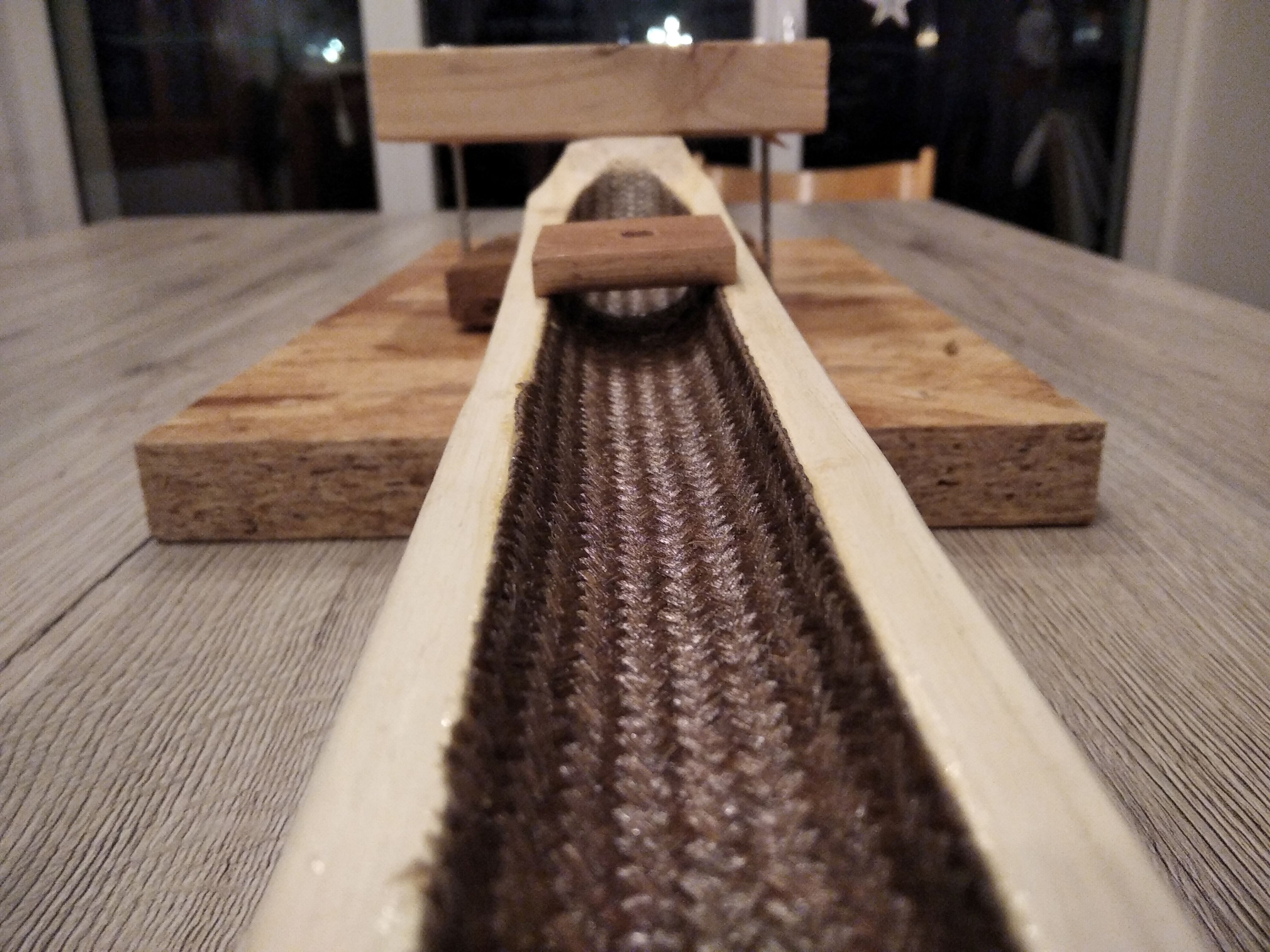

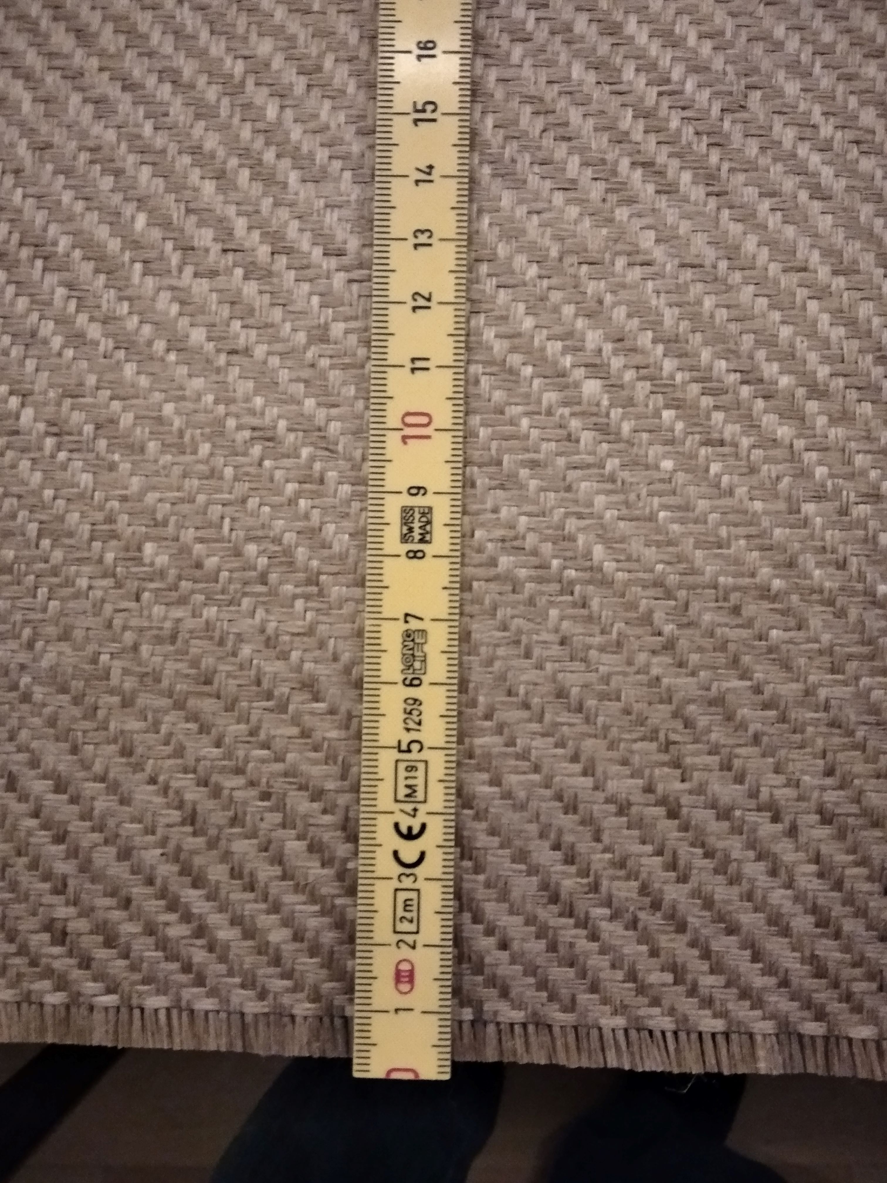

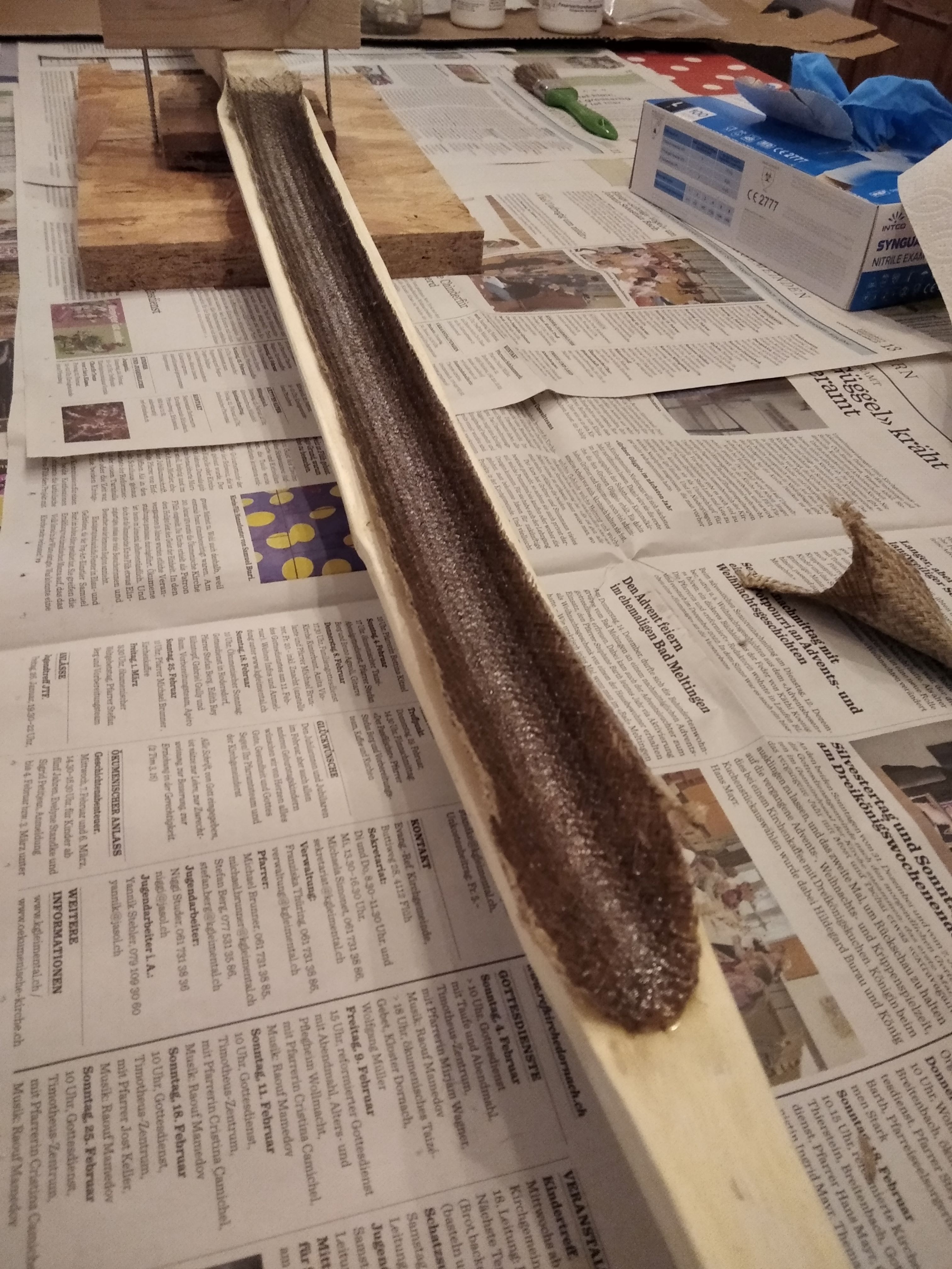

Ich habe mich für ein Köpergewebe entschieden, weil das die Rundung am Anfang und Ende der Kehle gut annimmt. Weiter ist die Ausrichtung fürs Auge toleranter als mit einem unidirektionalen Gelege. Die Gewebestärke ist 300g/m². (Keine andere Auswahl...) Das Gewebe ist schon sehr dick zum Handlaminieren. Es liegt nur widerwillig der Innenkontur an. Ideal zum Handlaminieren wäre ein feineres Gewebe oder grössere Radien.
Das nächste mal würde ich eine Trennfolie bereithalten und das Gewebe mit einem Polster andrücken.
Flachs Köper 300g/m²
Dankbarerweise hat meine Frau kein Veto eingelegt, als ich mein Material auf dem Küchentisch ausbreitete. In der Werkstatt wäre es zu kalt gewesen.
Ich habe ein 40min Harz verwendet. Wie es die gute Praxis verlangt, habe ich den Harz und Härter vermischt, dann nochmals in ein sauberes Gefäss umgefüllt und mit einem neuen Rührholz weitergemischt. Dadurch ist eine homogene Mischung garantiert.
Mis en place zum Handlaminieren
Den Pinsel habe ich nicht verwendet. Mit dem Farbroller (Schaum) kann das Harz gut verteilt werden. (Den Roller habe ich mehr als Tupfer verwendet.)
Gewebe getränkt und angedrückt.
Überstand nach 6 Stunden abgeschnitten
Verstärkung mit Flachs
Die nächsten 24h muss der Harz fertig aushärten

sehr interessant, was genau ist das für ein Gewebe?
Ulli
Der Weg ist das Ziel
Anvil
Beiträge: 49
Registriert: 16.03.2022, 13:55
Re: Saplingbow 16, Anvil, Robinie, Holunder
Beitrag von Anvil »
Hallo Ulli
Das ist eine Alternative zu Glas- oder Kohlefaser. Ich habe es hier bezogen:
https://shop.swiss-composite.ch/pi.php/ ... 100cm.html
(Siehe Technisches Datenblatt)

Bin schon gespannt ob es funktioniert und wie stark der Bogen wird, die kritischen Bereiche sind die WA Ränder, wenn sie zu dünn sind dann knittert es.
