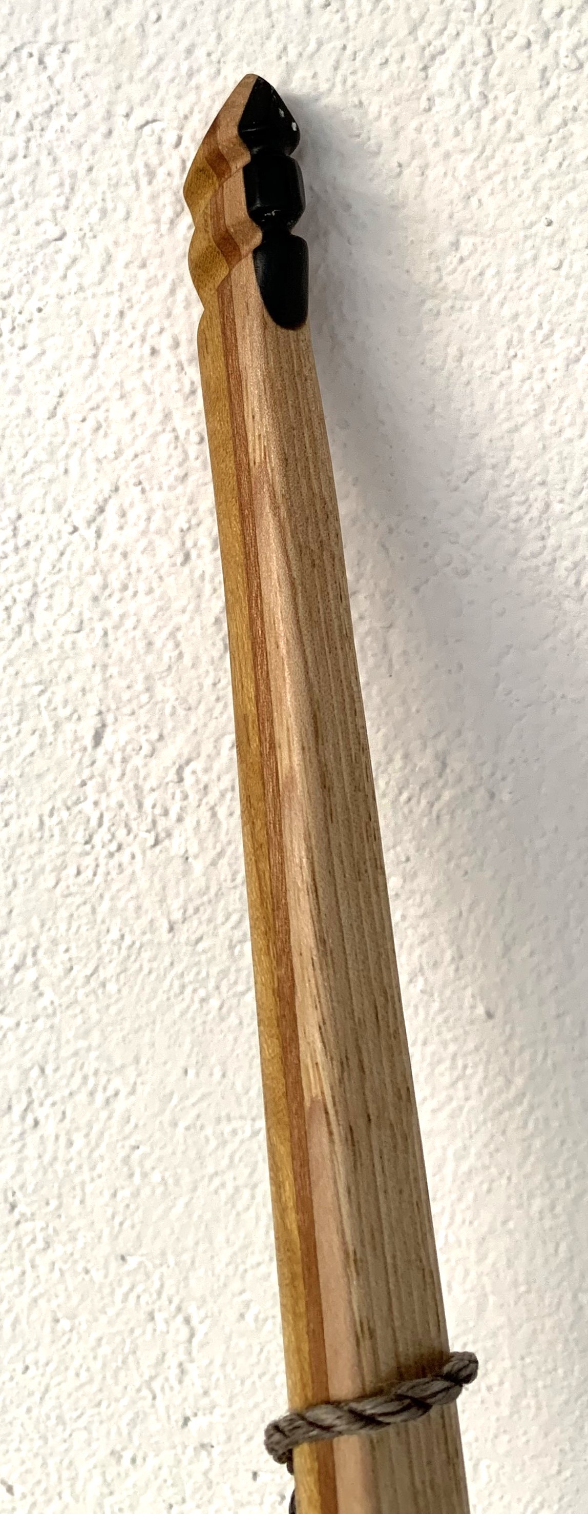

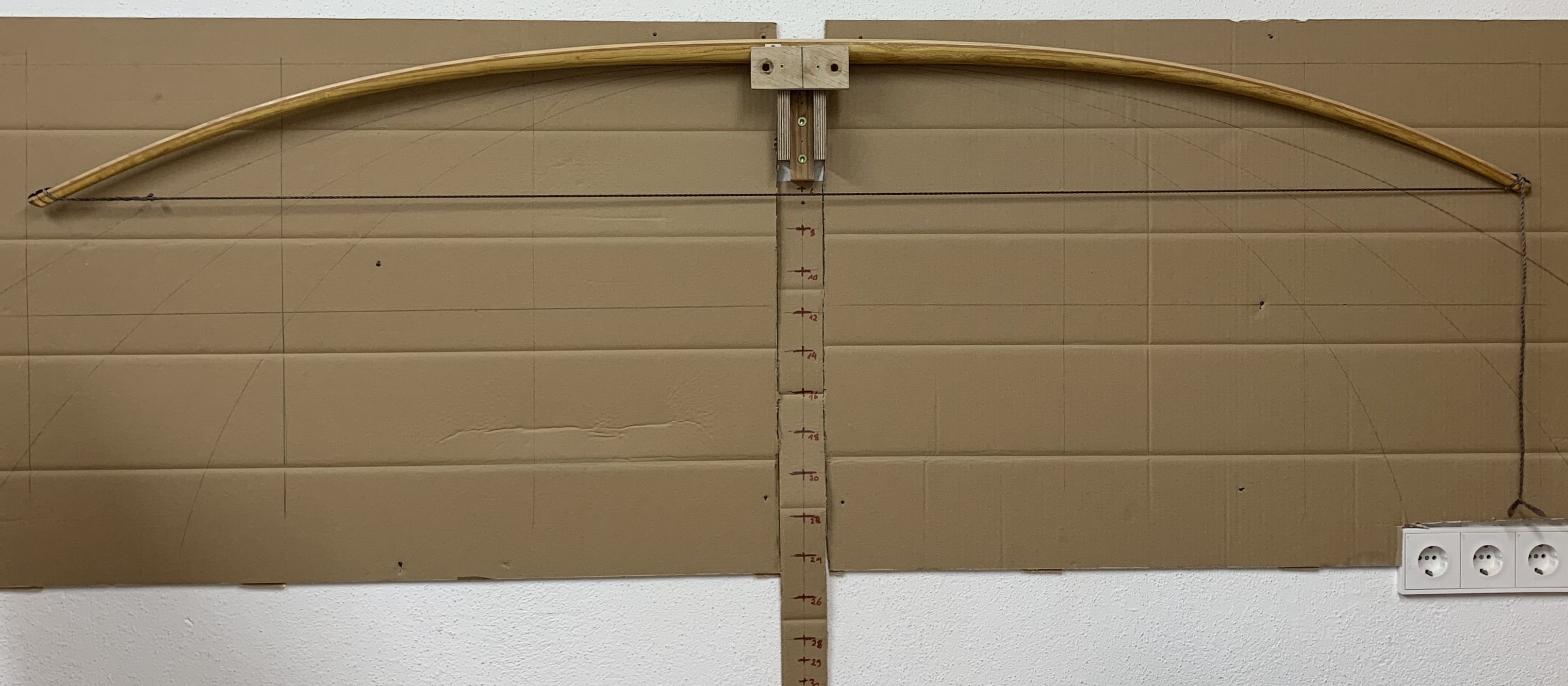

ich bin zwar momentan unterwegs, kann entsprechend leider keine genauen Maße angeben, aber habe noch ein paar Bilder auf meinem Laptop gefunden und dachte, ich poste mal etwas aus der Kategorie "Fehlversuche" - getreu dem Motto "Versuch macht klug"...
Der Bogen entstand letztes Jahr. Hickory-, Kirsche- und Maulbeerlaminate gerade verleimt mit Ponal Blau. Ca. 36x36 mm im Griff. Die WA-Enden habe ich von ursprünglich 15 mm auf 10 mm runter gearbeitet - schießt nach wie vor wie eine nasse Nudel mit merklichen Handschock, zertrümmert einem aber immerhin nicht mehr das Handgelenk.
Hickory- und Kirschlaminate sind von einem Bogenfachhandel (habe ich zuvor auch schon in einem anderen Bogen verbaut, bin ich sehr zufrieden mit). Die Maulbeerlaminate habe ich hingegen von einem normalen Holzhändler. Entsprechend vermute ich, dass die kammergetrocknet wurden. Vom selben Händler habe ich auch noch ein paar Ulmenlaminate. Allesamt nehmen erkennbar Set an, selbst wenn man die per Hand nur leicht verbiegt.
Würde auch den hohen Set im Bogen erklären. Bei den Maßen hätte ich eigentlich eher mit etwas 80+ Pfund erwartet (aktuell 65,5# @ 28").
Trotz des runden Bauchs zeigen sich keine Kompressionsfalten, die Maulbeere scheint einigermaßen drucktolerant zu sein. Mal schauen, ich habe hier noch ein paar Laminate rumliegen. Vielleicht nutze ich die als Facing für ein anderes Projekt und verleime die mit mehr Reflex.
Jap, bei den Nocken hat mich etwas die Motivation verlassen...
Zum Vergleich bzgl. Maße/Zuggewicht: Ulme 100#
P.S.: Wenn jemand noch aufwandsarme Ideen hat, den Bogen zu retten... :) Reflex tempern wird das Ponal nicht mit machen. Alternativ Bauch abhobeln und neu mit Reflex verleimen wäre mir in diesem Fall aber zu aufwendig, da nutze ich ihn lieber zum Warmschießen...

Ich kann mich so vage erinnern, dass Tom mal irgendeine Maulbeere in Kolbingen dabei hatte und das Ding auch null Zuggewicht gebracht hat, aber super biegsam war.
Schade für den Bogen, aber zum aufwärmen sicher gut zu gebrauchen.

Neumi hat geschrieben: 07.02.2024, 20:32 Ich kann mich so vage erinnern, dass Tom mal irgendeine Maulbeere in Kolbingen dabei hatte und das Ding auch null Zuggewicht gebracht hat, aber super biegsam war.
Deckt sich auch ganz gut mit meinem Eindruck vom Holz.
Ich hatte in der TBB 3 oder TBB 4 von Maulbeere gelesen. Wurde da eigentlich äußerst positiv beschrieben.
Gut, wird wahrscheinlich bei mir auch zum großen Teil einfach an der Holzqualität/ Trocknungsprozess liegen...

Wieviel Gewicht hat er?

@schnabelkanne
Bin momentan unterwegs, hab das Gewicht leider nicht mehr im Kopf. Werde ich aber nachreichen :)
Ich weiß allerdings, dass er für die Maße doch recht leicht erschien. Hatte mich damals schon vor dem Tillern gewundert.

Konnte in der Zwischenzeit messen. Gewicht: 714 g
