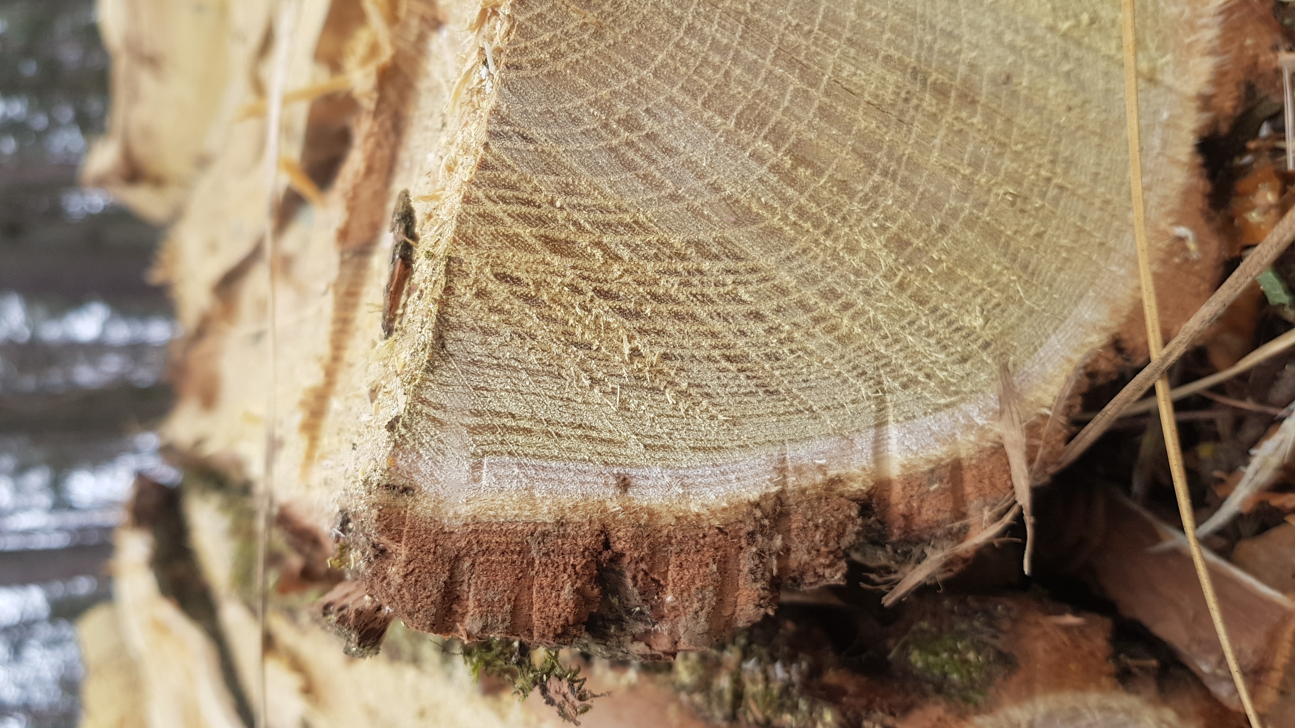

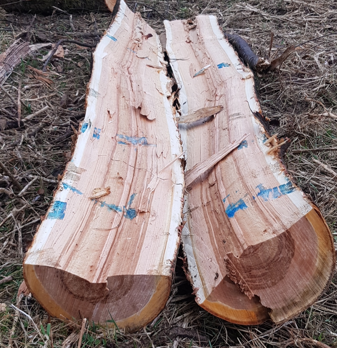

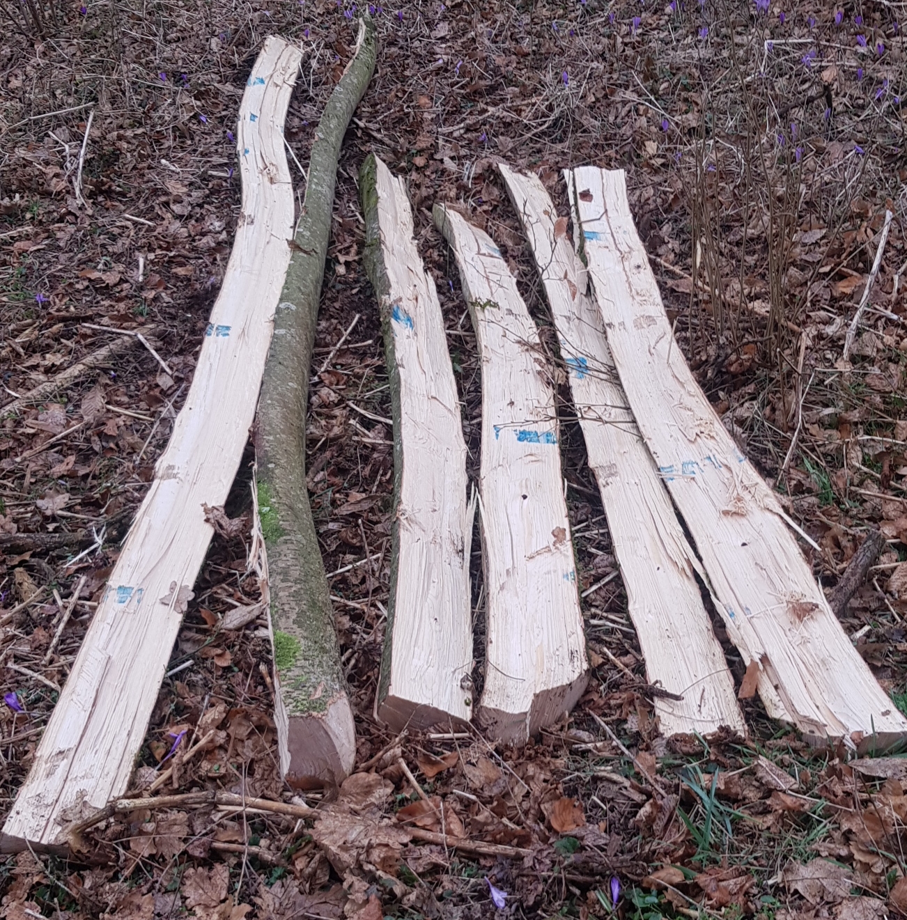

Bin frisch vom Bogenbaukurs zurück und habe beschlossen, selbst "durchzustarten". Da trifft es sich gut dass mein Bruder gerade Esche und Robinie aufarbeitet. Holz hätte ich also genug. Ich bin mir allerdings nicht sicher ob es geeignet ist, da fecht fein gewachsen. Robinie hab ich schon mal gestaltet, eine Kirsche war auch dabei und Hasel hab ich mir selbst abgeschnitten. Reicht die Qualität zumindest für den Anfang oder soll ich was besseres suchen?

Die Robinie sieht gut aus, da kannst Du dann üben Jahresringe am Rücken frei zu legen..
Die Esche hat schon sehr feine Jahresringe...

Da ist sicher einiges dabei. Eine Beurteilung nach den Fotos ist nicht möglich, da benötigt man mehr Details, scharfe Fotos und Informationen zu Länge. Breite, Jahresringe, Astlöcher etc. .
In der Regel wird man aus diesen Hölzern Billets sägen und dann im Griff zusammensetzen. Dann macht es auch nichts, wenn da Drehwuchs und auch enge Jahresringe zutage treten. Man wählt einfach das passende Stück aus, Material hast du ja genug.
Je höher das Zuggewicht, umso qualitativ besseres Holz benötigt man. Das von dir angegebene Zuggewicht sollte aber mit jedem dieser Holzarten möglich sein. Vorausgesetzt, man wählt ein gutes Stück aus.

Für 45# würde ich dir für den Anfang Hartriegel empfehlen. Wie Jo schreibt, ist das auch mit deinen Hölzern möglich, Esche, Hasel und Robinie sind aber allesamt nicht sonderlich drucktolerant und kollabieren gerne mal am Bauch wenn der Tiller nicht ganz stimmt. Hartriegel macht da mehr mit und ist, zumindest bei mir im Süden, ähnlich verfügbar wie Hasel.
Kirsche ist zwar recht drucktolerant, bricht aber gerne mal über den Rücken und gilt nicht gerade als Anfängerholz.
Die Robinie hat tiefer im Kern ein paar recht schöne Ringe. Die Ringe des Splints sehen für mich aus, als ob sie max 1mm haben, stimmt das?

Mit bde3r Robinie kannst du üben, den Rücken auf einen Jahresring abzunehmen.
Wenn auf dem letzten Bild eine Linie von dem Holzkern in Richtung 19:30 ziehst sieht es rechts von der Linie ganz brauchbar aus.
Im anderen Bereich kannst du die Arbeit mit dem Ziehmesser üben. Generell, such die Stellen/Bereiche heraus, in denen der dunkle Teil des Jahresringes (Spätholz) deutlich dicker ist als der helle Teil (Frühholz)
Mit welchem Holz habt ihr im Kurs gearbeitet? Nimm für die ersten versuch ein Holz das dem aus dem Kurs möglichst ähnlich ist. So kannst du das Gelernte direkt anwenden.
ABER, in welchem Trocknungszustand ist das Holz eigentlich? Bilder aus dem Wald deuten meist auf sehr frisches Holz hin...
PS. Robinie ist sehr gut geeignet, das saubere Tillern zu lernen. Sie zeigt dir sofort mit Stauchrissen, wenn du eine Schwachstelle hast

Also ich nehme für meine Kurse auch Esche und die hat auch genauso feine Ringe. Manche Kursteilnehmer bauen da Bögen mit 45-50# und alle haben gehalten und keine hatte Knitter...
Dein Holz sieht gut aus...einfach ran an den Speck

Würde die ganz äußeren Ringe abtragen (6-8 Ringe, schwer erkennbar) und auf einen Hinarbeiten wo man zumindest schön das Spätholz erkennt. Dann bist auf der sicheren Seite.
Würde dann halt den Bogen lieber ein bissle breiter bauen.

Vor dem Spalten ueberlegen wie der Bogen rein soll. Auf deinem ersten Bild meine einige zu sehen, wo das nicht der Fall war.
