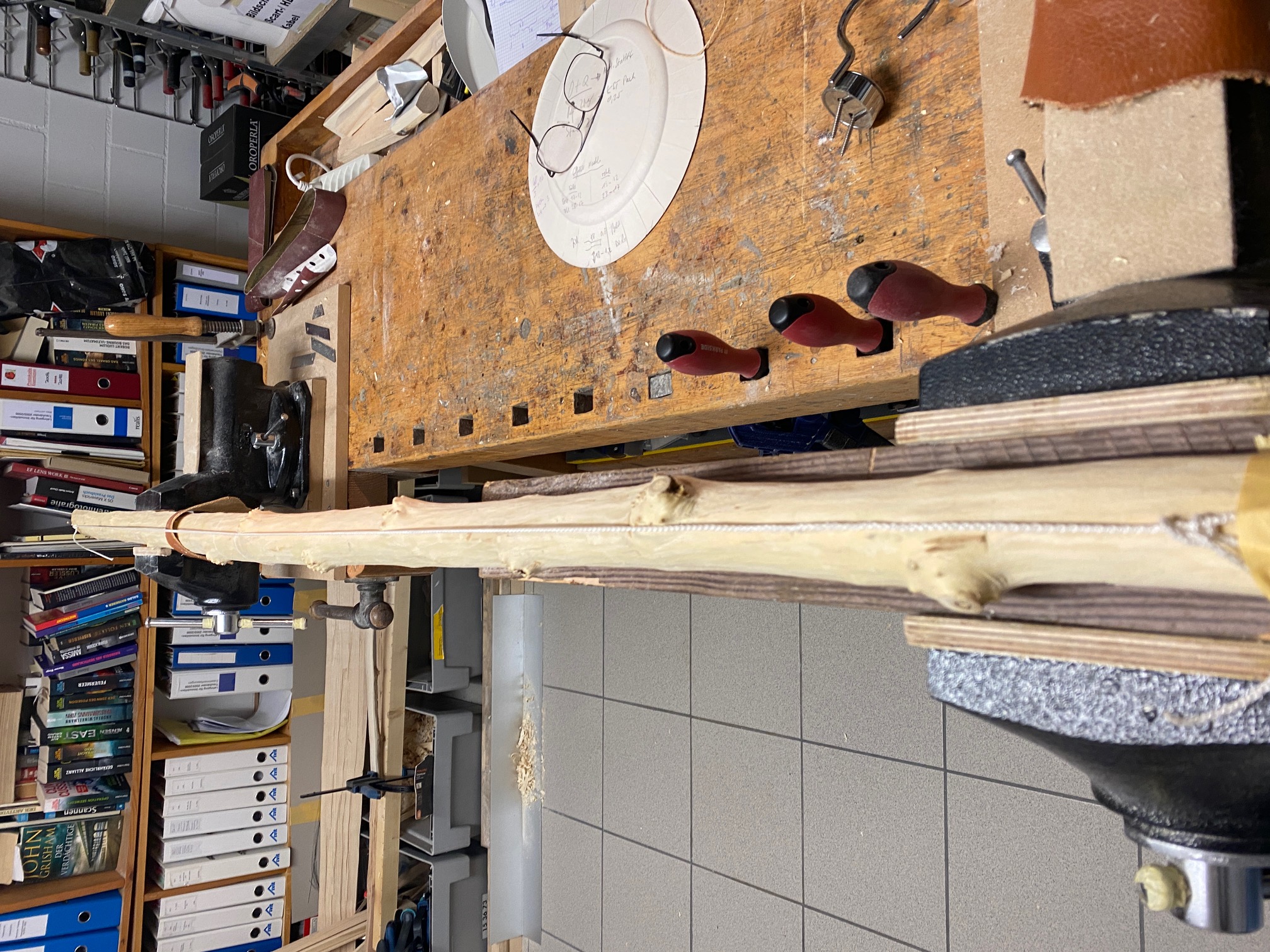

Ich habe Ende November einen Holunder bekommen. Trotz abtragen auf den Markkanal und einstreichen mit verdünntem Holzleim sowie aufspannen auf einer Latte hat sich ein Teil verdreht.
Kann ich das mit trockener Wärme korrigieren oder ist das unsinnig?
Hoffe man erkennts auf den Bildern

Holler reagiert auf trockene Hitze eher allergisch. Da hat man hier schon einige Brueche gesehen.
Die Drehung sieht ned so arg aus. Da passt doch ganz ohne rumwurgsen ein Bogen rein.
Leg den Stave mal so, dass die Haelfte der Drehung an jeweils ein Ende kommt und spann eine Schnur drueber. Wenn du in der Mitte mittig bist, passt's.

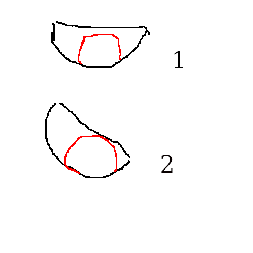

Der Bogen ist nicht verdreht und die obere Schicht ist die direkt unter der Rinde. Er liegt nur nicht so wie die geschnittene Flaeche vorgeben wuerde. Das ist aber nicht noetig, wenn die Fasern gut genug zusammen halten.
Du denkst an 1. ich an 2. ganz boese zusammengeschmiert, ich weiss

bin mir nicht ganz sicher, ob ich den Gedanken von Fatz richtig umgesetzt habe
man sieht die Schnur leider nicht so gut - werde nächstes Mal rote nehmen
hoffe, man sieht den Verlauf trotzdem. Der Stamm wird relativ schnell massiv schmäler und ist auf 2/3 der Länge nur noch rund 3-3.5cm breit
Re: Holunder - ca 1/3 verdreht - Korrektur möglich?
Du musst mit der Schnur an den Enden auf der Scheitellinie, also dem hoechsten Punkt sein. Beim ersten Bild bist du vorn zu weit rechts. Hinten seh ich's nicht gescheit. Ansonsten sieht das in etwa so aus wie ich das gemeint hab. Der springende Punkt ist halt, ob du in der Mitte auch ueber der Scheitellinie bist. Sonst passt der Sehnenverlauf nicht. Das kriegt man normal hin, wenn man den Stave etwas dreht, was leichter geht, wenn er breit genug ist und evtl auch so lang, dass man noch etwas kuerzen kann.

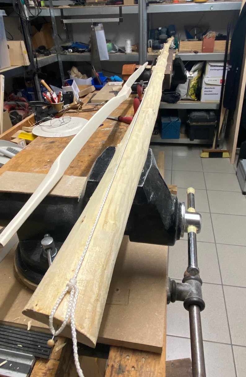

Ich habe nun das Ganze nochmals neu gestartet und vom dünneren Ende aus fotografiert.

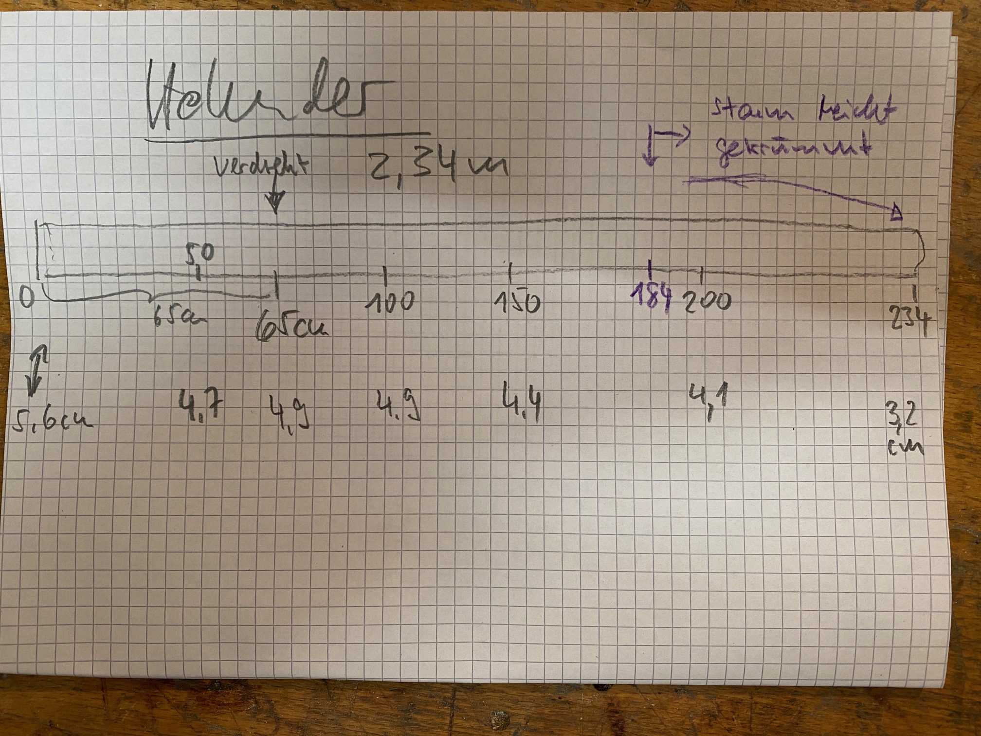

Die Ausmasse zum besseren Verständnis
Fotos von dünnerer Seite her - die Verdrehung aus dieser Perspektive fängt kurz vor dem Schraubstock an
auf einem Bild mit dem Leder markiert
was ich nach wie vor nicht verstehe; ist das Bild Nr 2 von FATZ nicht ein Widerspruch zur Aussage, die Schnur müsse auf der Scheitellinie verlaufen? Der Grat ist nach meinem Verständnis die höchste Stelle entlang der Stammhälfte - oder ist mein Verständnis falsch? Bei Drehwuchs um ca 45° kann eine gerade Schnur nicht mehr am Grat entlang laufen?
