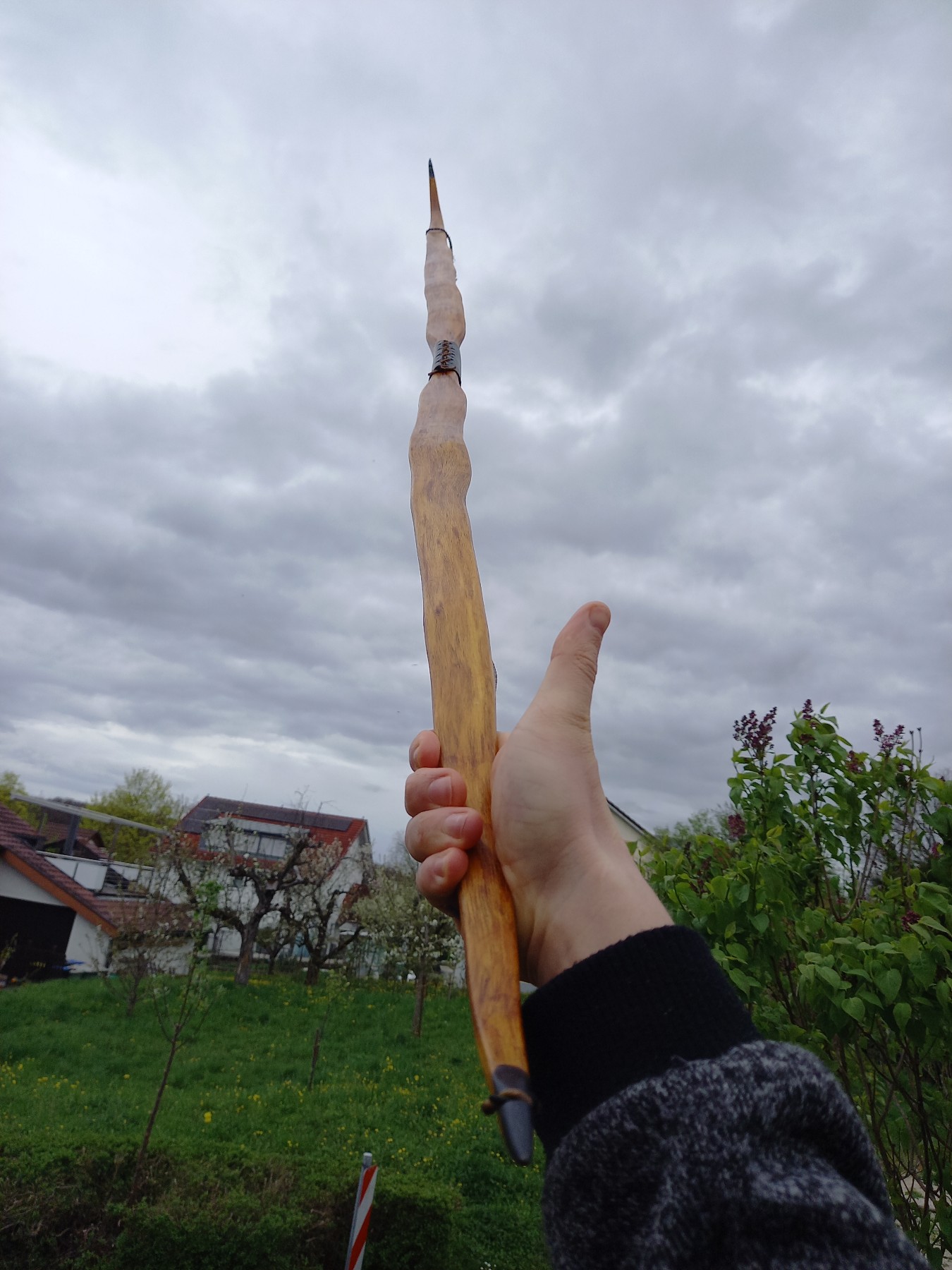

Hallo Zusammen,
Von mir auch mal wieder ein Osagebogen.

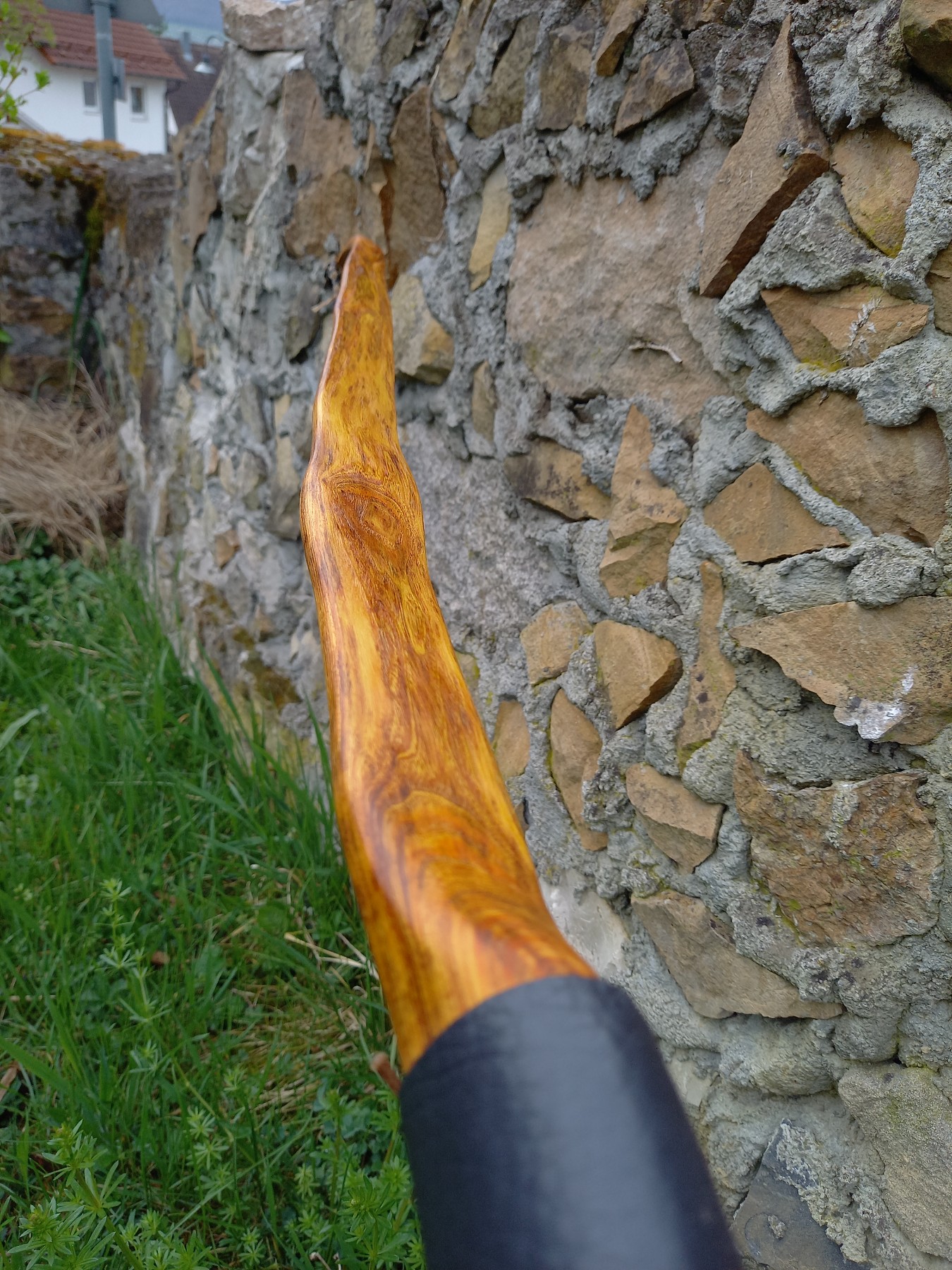

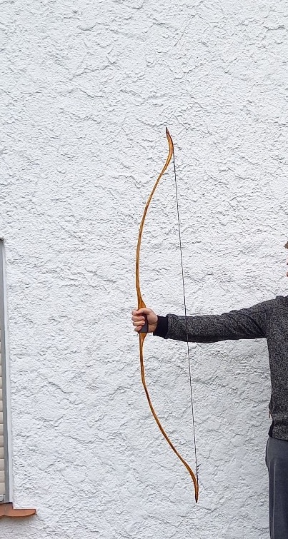

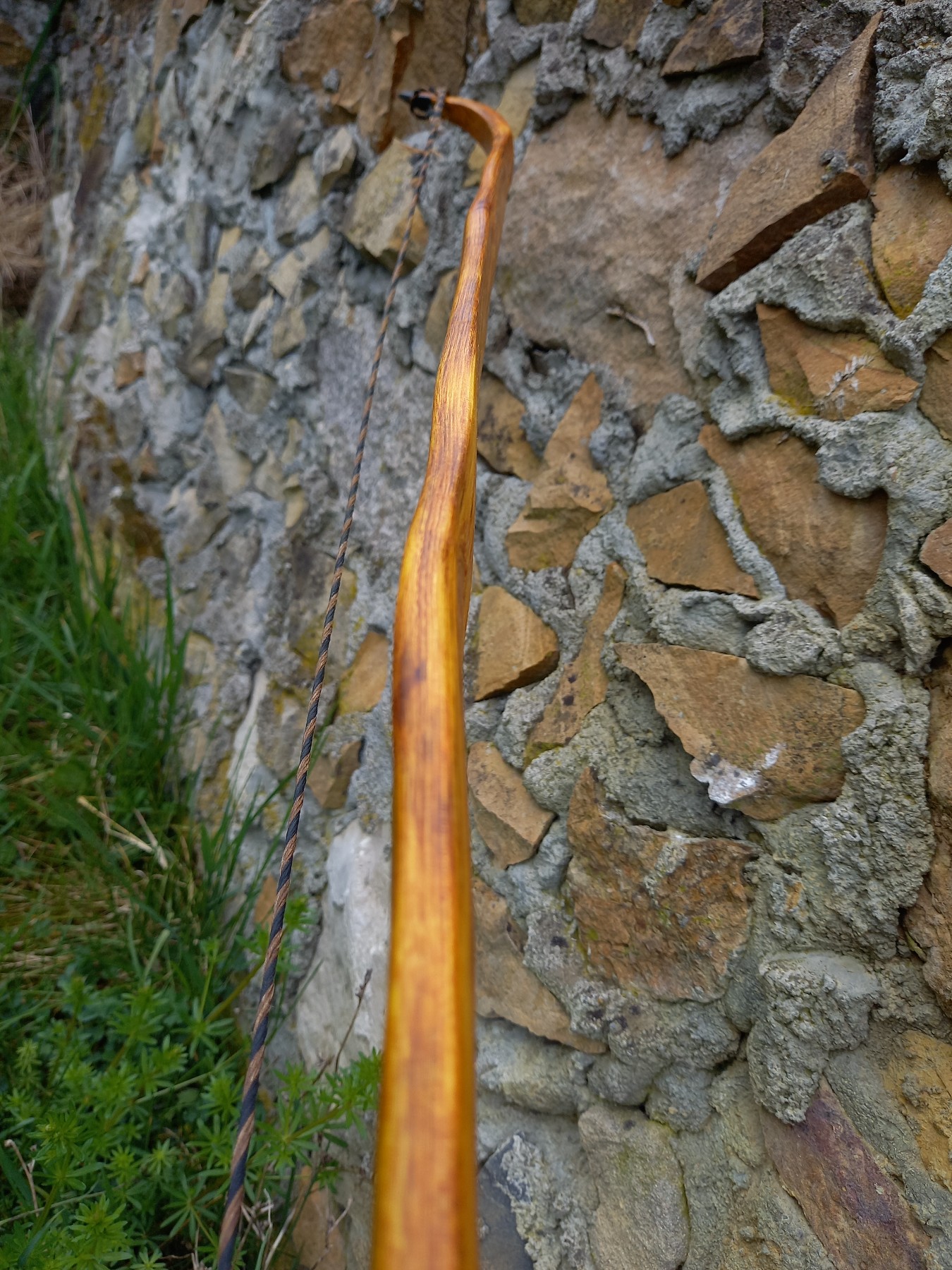

Der hat mich viel Nerven gekostet.. hatte im Bereich vom unteren WA eine sehr nervige deflexe Stelle.. sieht man auch auf den Nahaufnahmen unten gut.

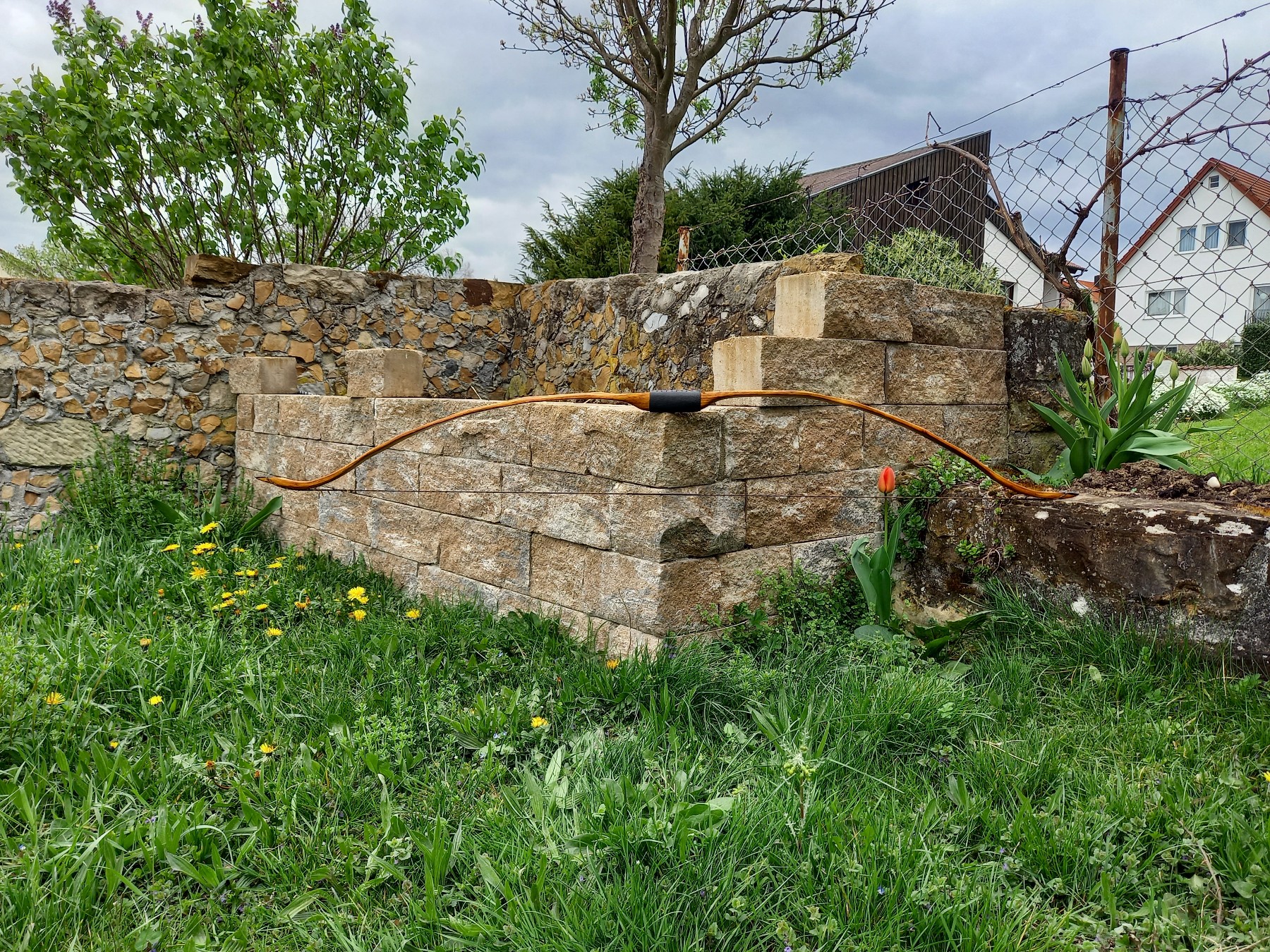

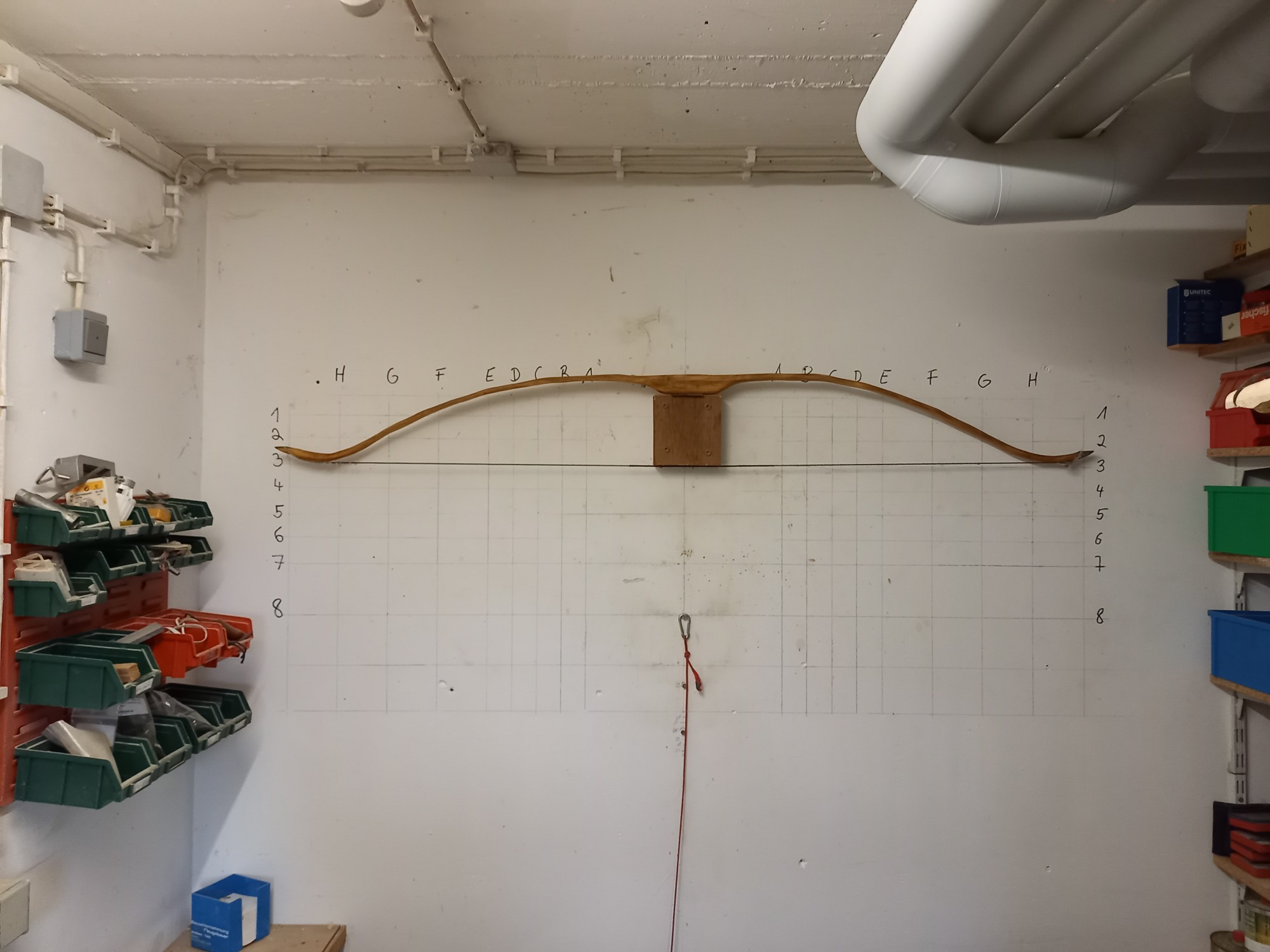

Hier ein Bild als der Bogen auf Standhöhe war

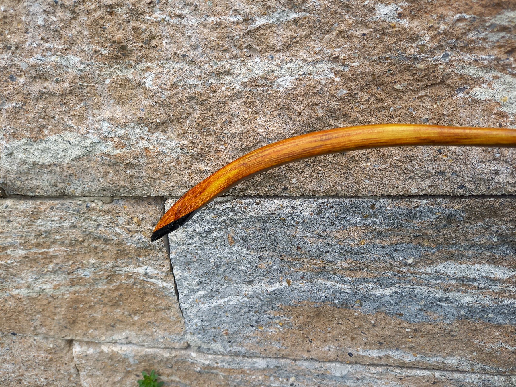

Deflexer Bereich im rechten WA C/D
War auch sehr schlängelig. Musste ihn bestimmt 3x zurechtbiegen.

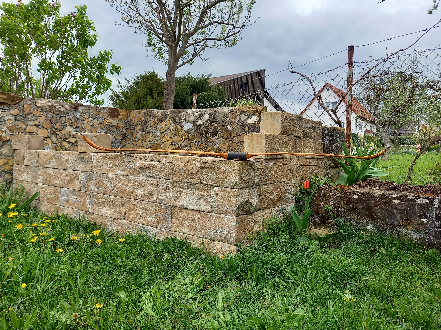

Aber wurde dann doch noch was draus:
Holz: Osage
Gewicht: 510g
Zuggewicht: 42@28,5
Länge: 165cm

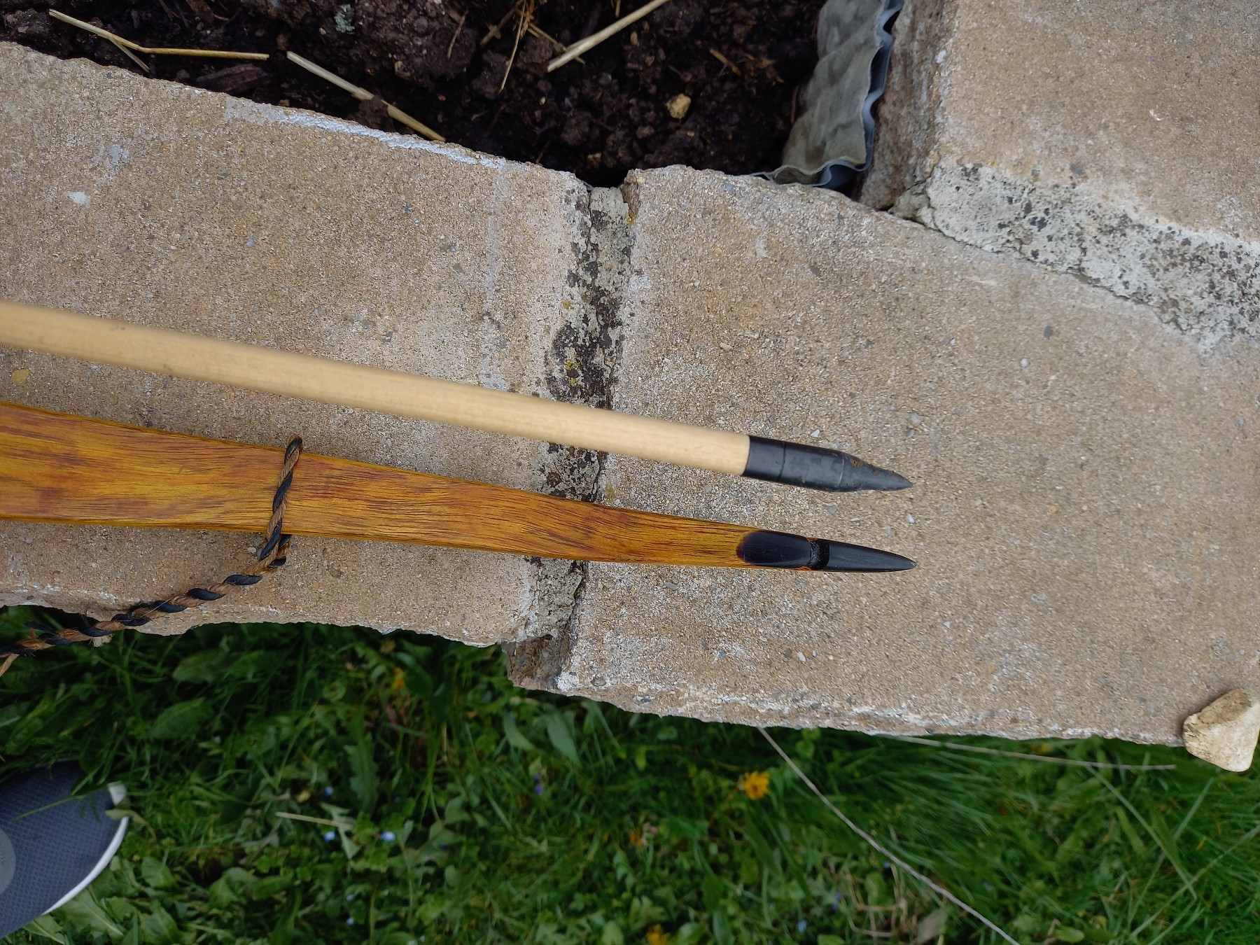

Tips:Horn-Overlays

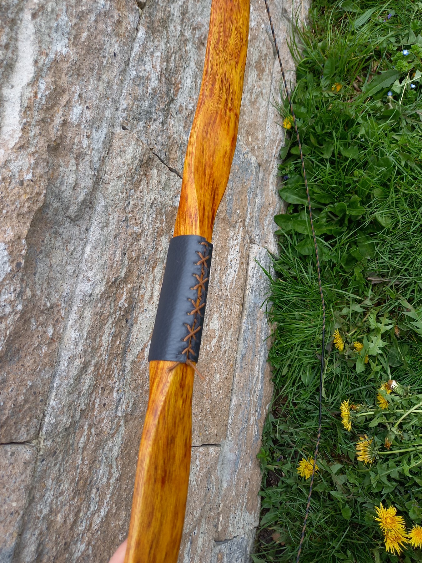

Griff: Leder
Finish: 6xLeinöl
Das Holz hat glaub aufgrund von der Farbe schon ein paar Jahre aufm Buckel
Deflexer Bereich
Deflexer Bereich
Deflexer Bereich
Deflexer Bereich

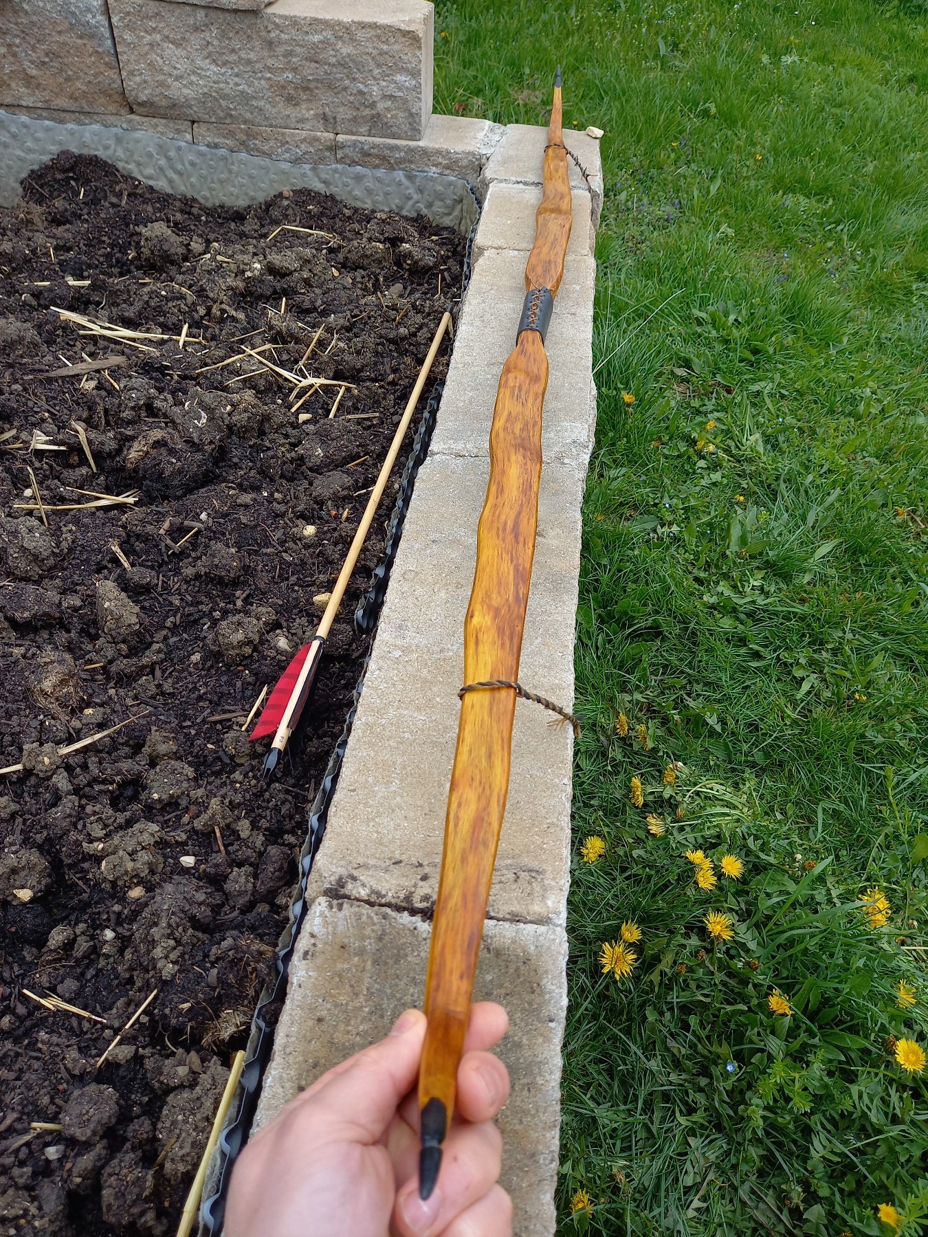

Unterer WA
Unterer WA

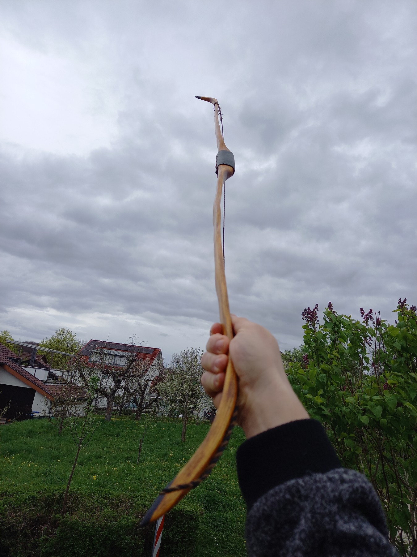

Oberer WA
Oberer WA

Mir gefällt der Bogen auch sehr.
Wie breit hast du die WA gebaut?
Grüße, Daniel
Beiträge: 1616
Hat gedankt: 67 Mal
Hat Dank erhalten: 120 Mal
Re: Osage 42# 28,5"
Danke euch!
@Daniel: Die WA sind nach den Fadeouts 37/38mm breit gebaut, dann halbpyramidal verlaufend und im Bereich der Overlays 9/10mm breit

Krasse Farben, durch das Öl noch mal schön verstärkt. Gefällt mir, zum Tiller kann ich nichts sagen, aber wenn er schießt,
dann wirds wohl passen. Grüße Mühle

Danke euch! Schießt sich auch sehr angenehm und flott
