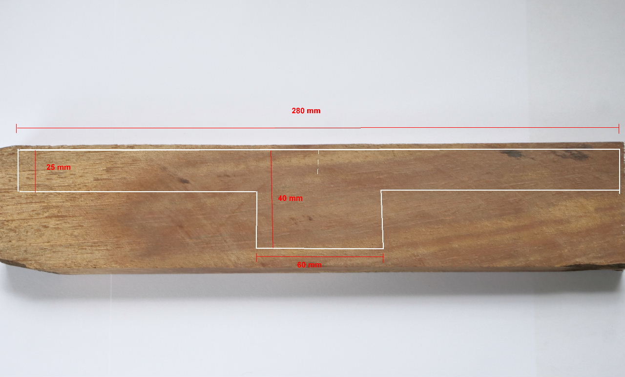

Ein flaches Brett aus Hartholz (Esche, Robinie, aber auch Pflaumenholz und Kirsche, 25 mm dick) wird mittels Bandsäge oder Stichsäge entsprechend Abb. 1 zugeschnitten. Ich habe dabei das hochfeste Bongossi (Recyclingmaterial) verwendet.
Abb. 1

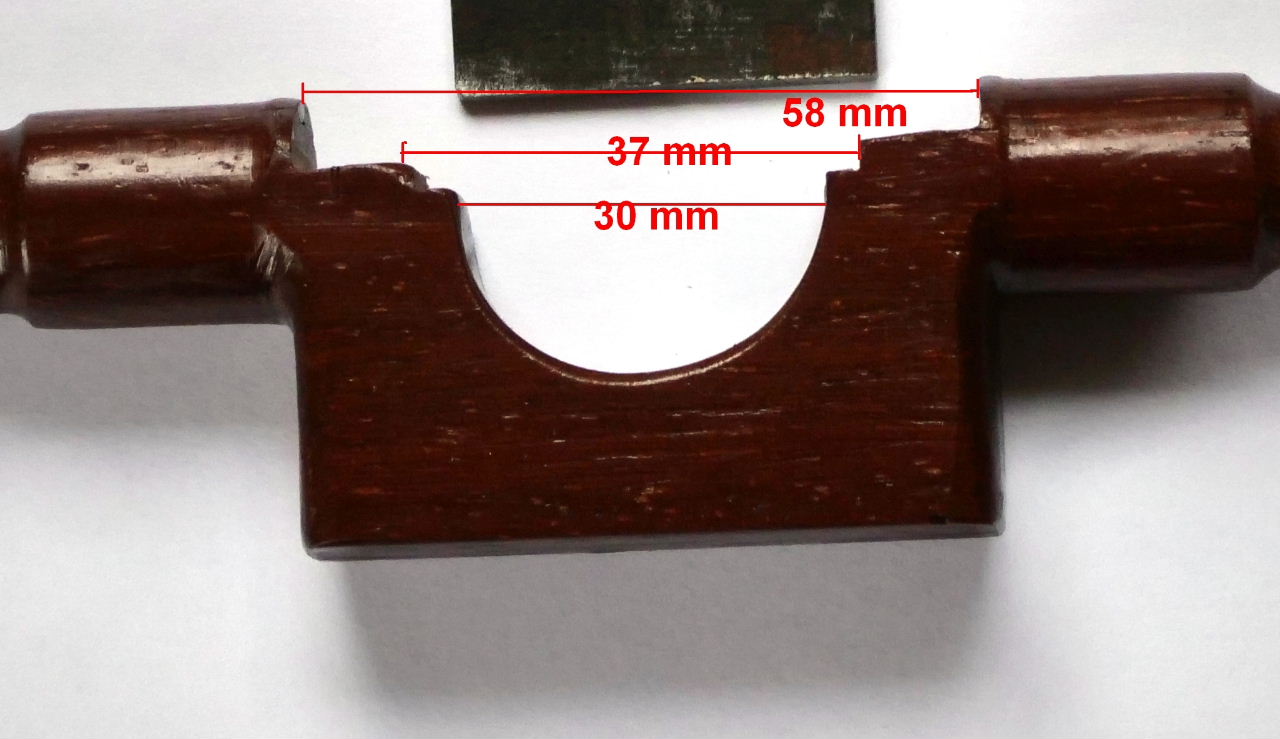

Das Mittelteil (= Klingenhalter und Spanschacht) wird mit Feinsäge, Raspel und Feile für die Aufnahme der Klinge und des Klingenhalters vorbereitet. Der Späneschacht wurde mit einem Forstnerbohrer 30 mm ausgebohrt. Eine frühere Version des Hobels hatte einen zu engen Späneschacht, der schnell verstopfte. Maße siehe Abb. 2.
Die Klinge habe ich mir aus einem alten Hobelmesser geflext und einen Winkel von 45° angeschliffen (Abb. 3). Die Aussparungen im Mittelteil für die Klinge sollten etwas geringer (0,2 mm) ausfallen als die Dicke der Klinge.
Abb. 2
Abb. 3

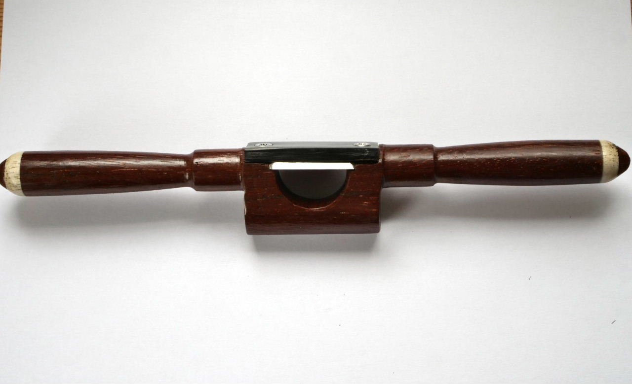

Die Andruckplatte wurde aus einem Stück Wasserbüffelhorn hergestellt, einfach wegen der besseren Haltbarkeit. Einfache Holzschrauben reichen für den Andruck aus. Die Einzelteile des Hobels zeigt Abb. 4.
Abb. 4
Zum weiteren Verständnis ein paar Ansichten von unten, von der Seite und entlang der Längsachse. (Abb. 5-7). Man sieht die gerundete Sohle, die bei der Hobelbewegung nach vorne, also auf den Handwerker, zeigt, s. Abb. 8.
Abb. 5: von unten
Abb. 6: Von der Seite, die Sohle zeigt nach oben
Abb. 7: entlang der Längsachse
