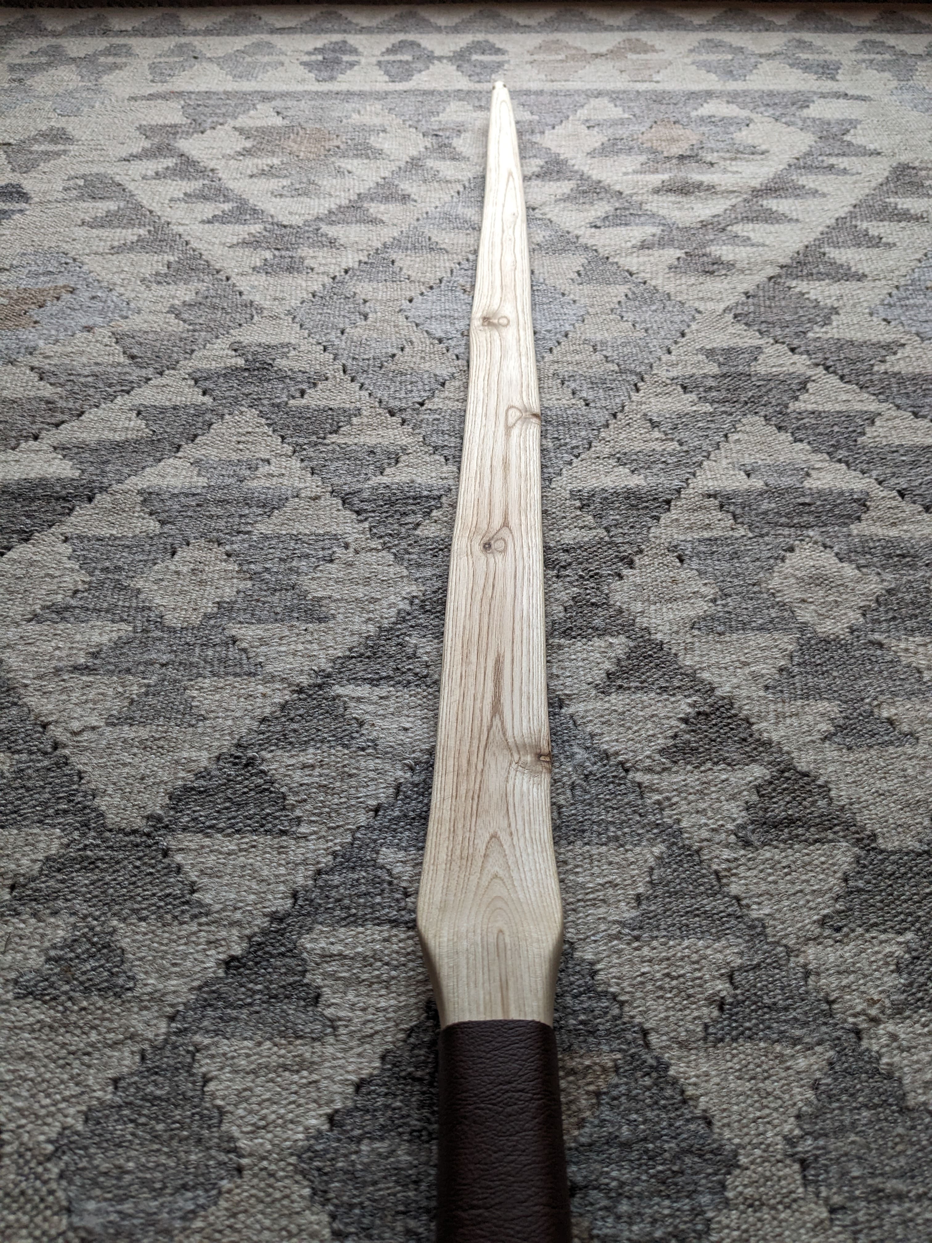

Vor einiger Zeit hatte ich zu dem Stück schon mal ein Thema im Unterforum Bogenbau:
https://fletchers-corner.de/viewtopic.php?f=15&t=33460
Diese junge Bergulme war wurzelseitig verfault und lag damals wohl schon einige Wochen im Nassen Laub. Demnach hatte es sich im Holz an ein-zwei Stellen bereit ein Pilz gemütlich gemacht und ich musste 7 Jahresringe abtragen.
Gerade war der Stamm auch nicht, demnach weist der Bogen im unteren WA einen Schlenker auf, der mir das Tillern etwas erschwert hat.
Holz: Bergulme
Zuggewicht: 38#@27" (AMO)
Länge: 160 cm
Gewicht: 476 g
Wurfarme mit HLP getempert

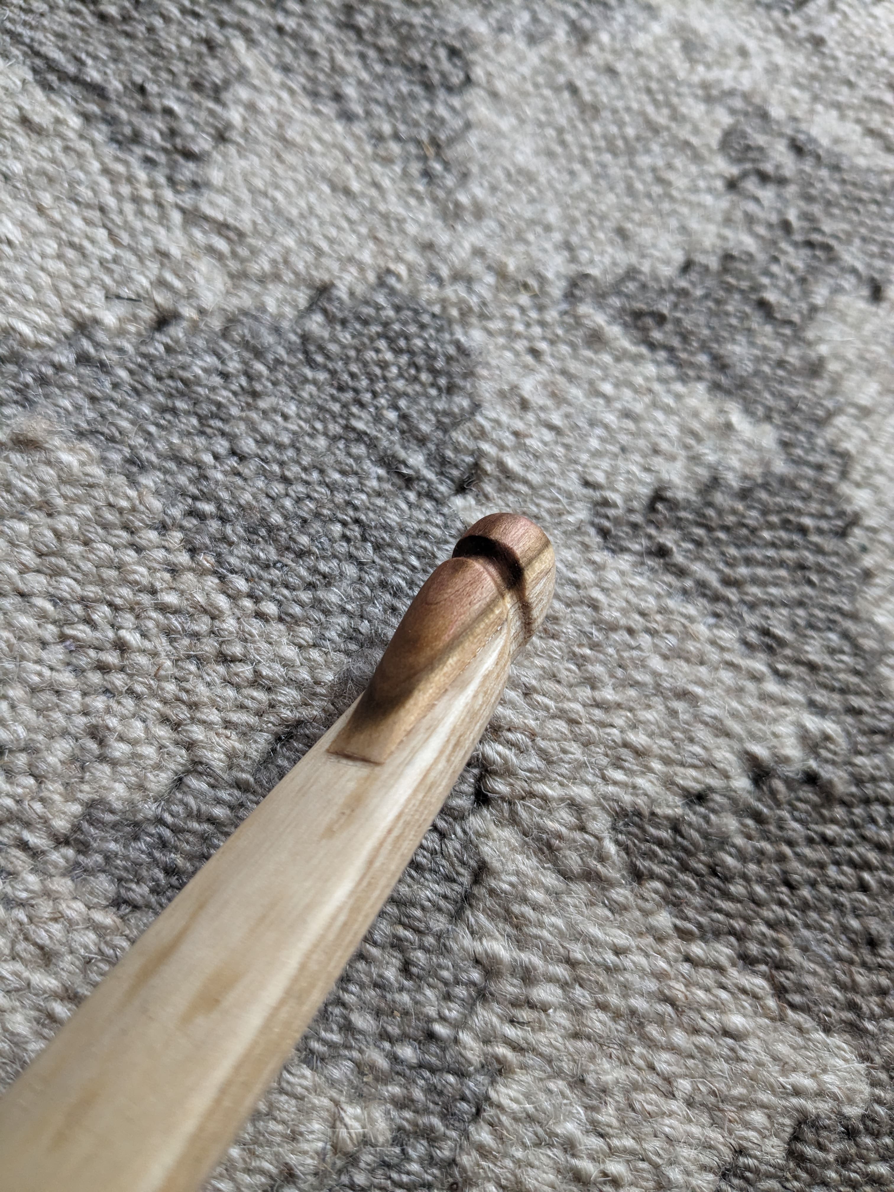

Tips: Overlays aus Zwetschge
Griff: Leder

Sehr schön, ich mag Ulme-Bogen - die Tip-Overlays hätte es nicht gebraucht.
Warum nur 27" Auszug, da geht ja noch deutlich mehr? Oder ist das dein bevorzugter Auszug?

An der Zwetschge Splintholz dran zu lassen sieht farblich cool aus, muss ich mir merken, 😊
ich habe bisher immer nur das Kernholz dafür genommen...

Neumi hat geschrieben: ↑28.05.2024, 18:54 die Tip-Overlays hätte es nicht gebraucht.
Nein, das stimmt. Ich wollte es einfach gern mal ausprobieren, da ich die Tips bisher noch nie zuvor mit Overlays versehen habe.
Neumi hat geschrieben: ↑28.05.2024, 18:54 Warum nur 27" Auszug, da geht ja noch deutlich mehr?
Das ist tatsächlich mein bevorzugter Auszug.
benzi hat geschrieben: ↑28.05.2024, 21:49 ich habe bisher immer nur das Kernholz dafür genommen...
Das ist auch echt spontan entstanden. Ich wollte zum Üben erstmal Holz benutzen und da bot sich mein Stück Zwetschge an.
Der Farbübergang ist schön - probier das mal aus!

Gut geworden! Ich hoffe, die Overlays halten, mir hats die schon öfter mit liegenden Ringen abrissen (seitdem lass ich das) - optisch gefallen tun sie mir aber.

Gefällt mir auch gut. Die Overlays erzeugen einen schönen Farbübergang. Und der Tiller gefällt mir auch 😉
