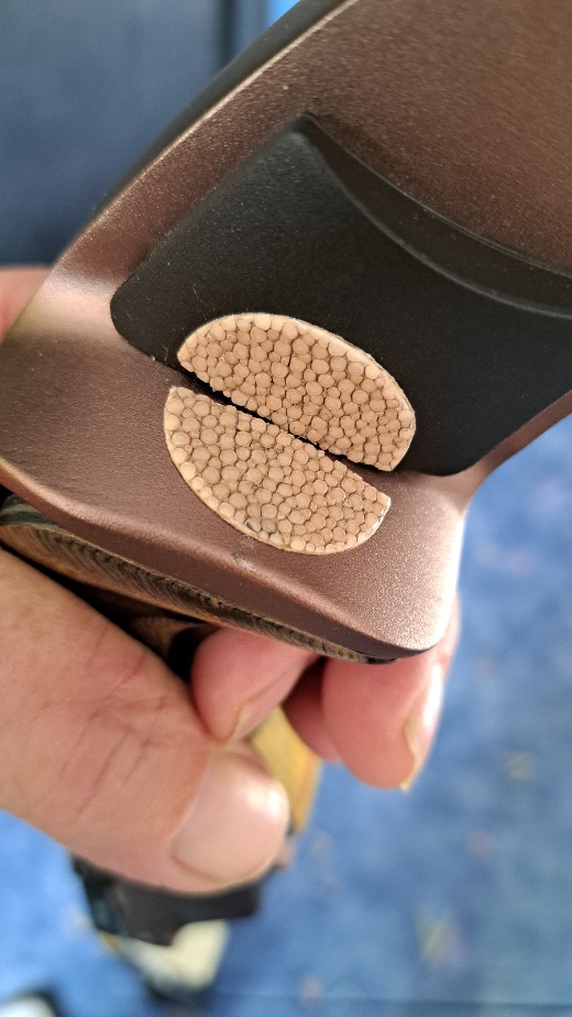

Habe seit 20 Jahren einen Blacktail Bow geschossen 66" 45 Pfund
Jetzt muß ich mit der Zugstärke runter
Habe mir einen Bryon Oakridge gekauft -wie Hoyt Satory
66" 35 Pfund Pfeile Golden Tip encada 600 Spitzen 85 grn Tiller 4mm
Wenn ich schieße streift der Pfeil auf dem Shelf-die ganze breite- -habe gelesen das der Pfeil eigendlich
beim Schuß vom Shelf abhebt is das richtig
Danke mal
Pfeil streift auf dem Shelf

Re: Pfeil streift auf dem Shelf
Probier mal, den Nockpunkt minimal höher zu legen. Lass dabei jemanden von hinten auf den Pfeilflug schauen. Ggf. Rohschaft zusätzlich nutzen.
