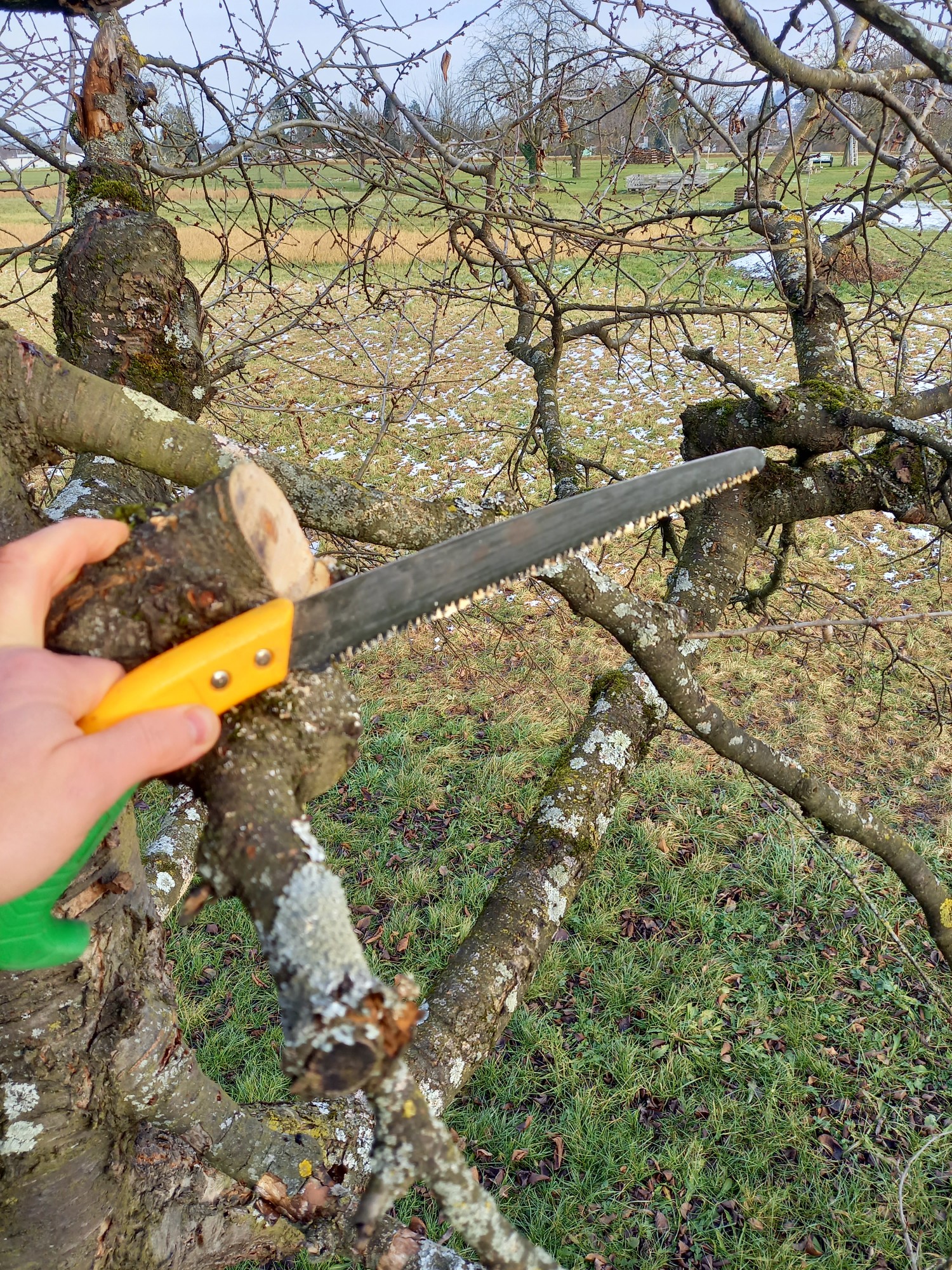

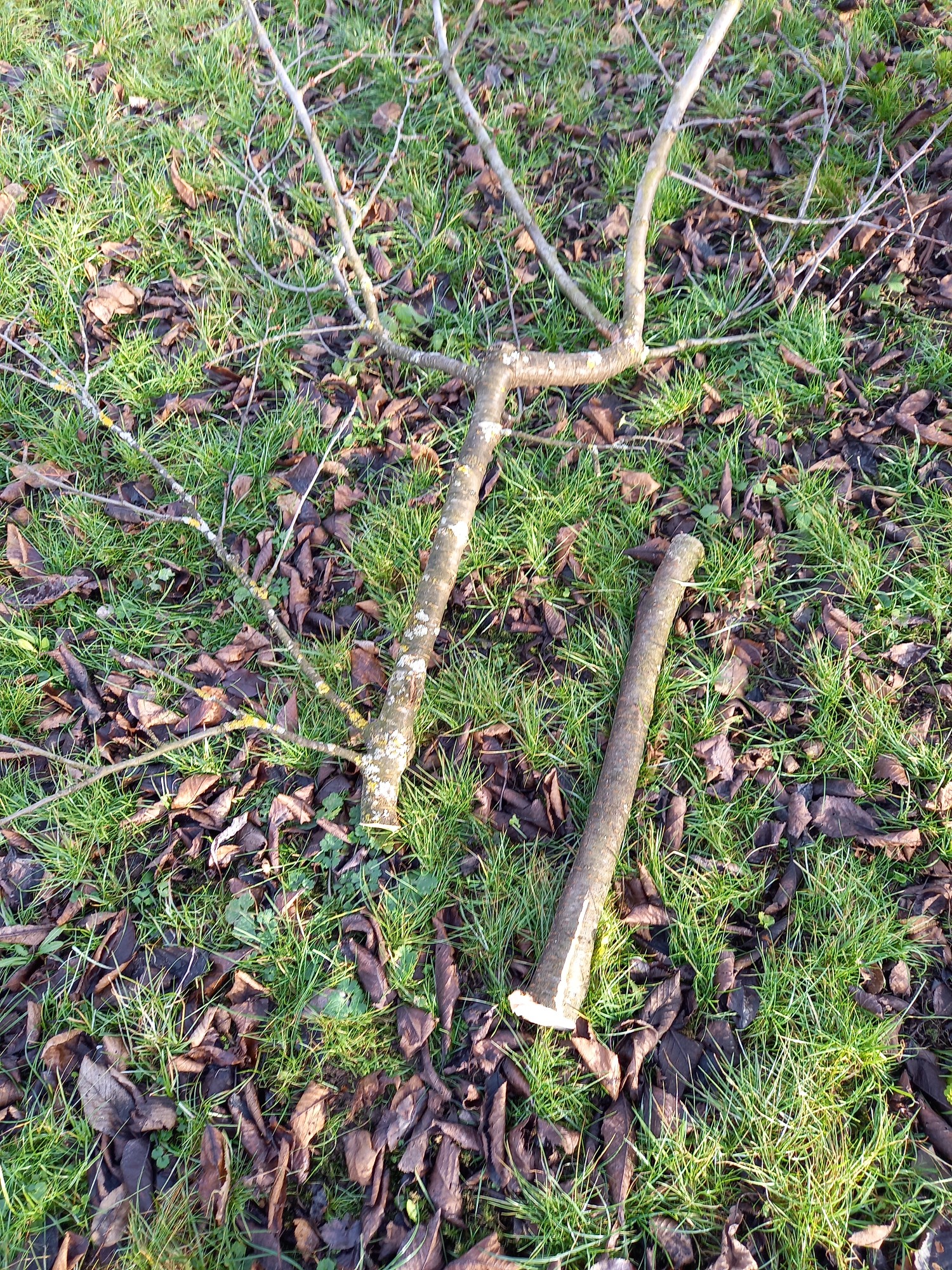

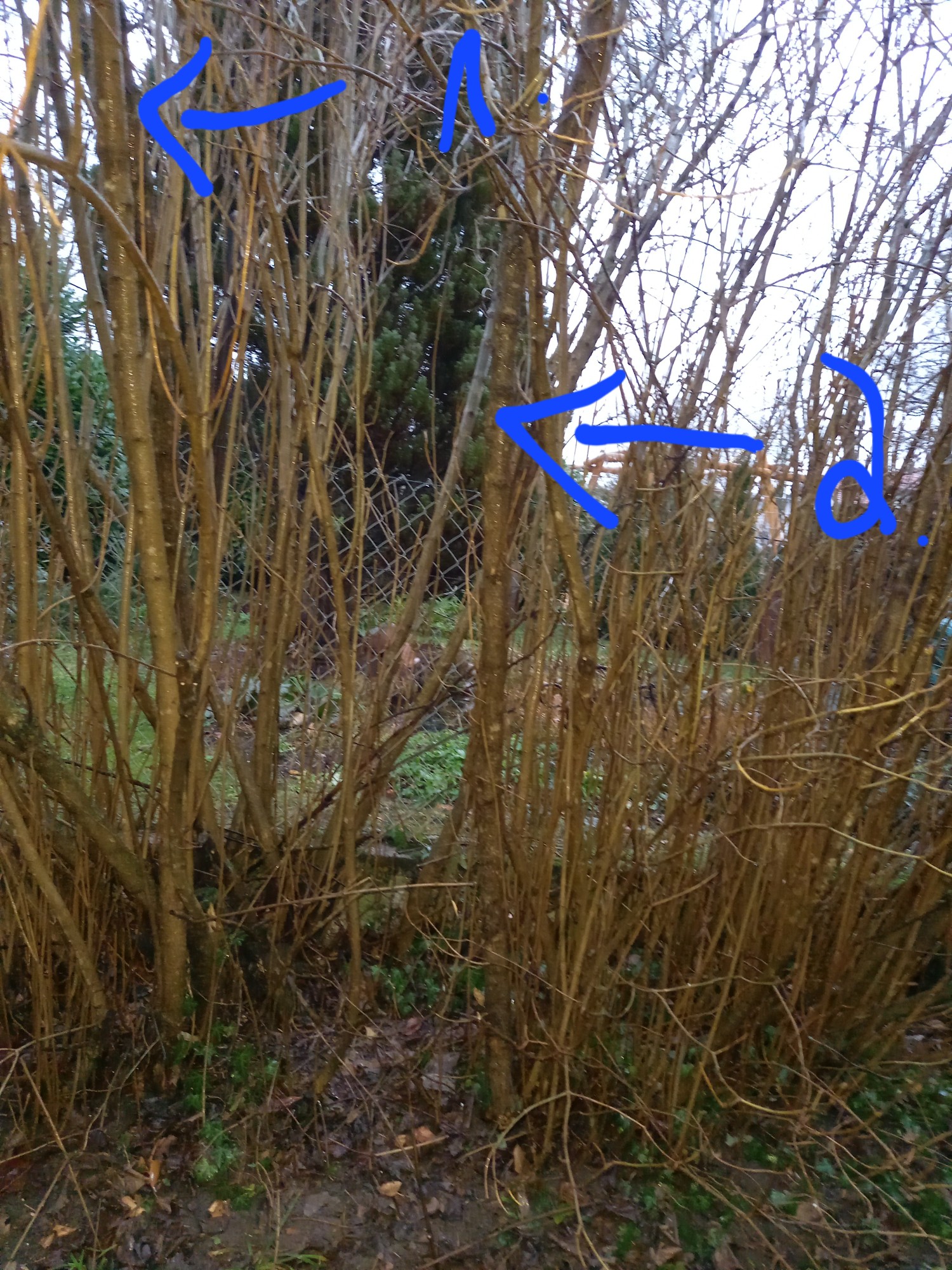

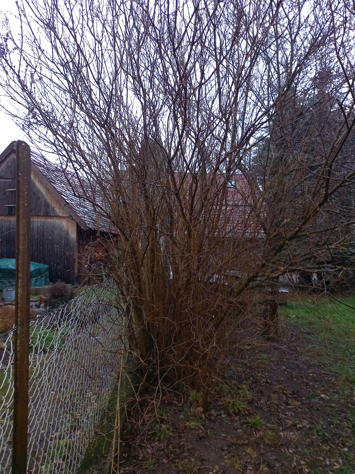

War schon am überlegen wie ich am besten ein Rohling besorg, da ich ja nicht mehr mobil bin.. dann war ich die Tage bei nem Kumpel zum Christbaumloben und hab was interessantes im Garten gesehen...
Ein Fliederbüschle. Hatte bisher nur schlechte Erfahrungen mit Flieder da er sich gern verdreht und auch extrem schnell einreißt (schwarzdornähnlich) .
aber ich werd heute nachmittag vorbeidüsen und mal schauen obs ein interessantes Stück Holz gibt.
Bilder werden dann natürlich folgen.
Ich denke ich würde ihn vom Profil her linsenförmig bauen, hat jemand Erfahrung mit Flieder?

Sehr schön, ein schwer zu trocknendes Holz - gutes gelingen.

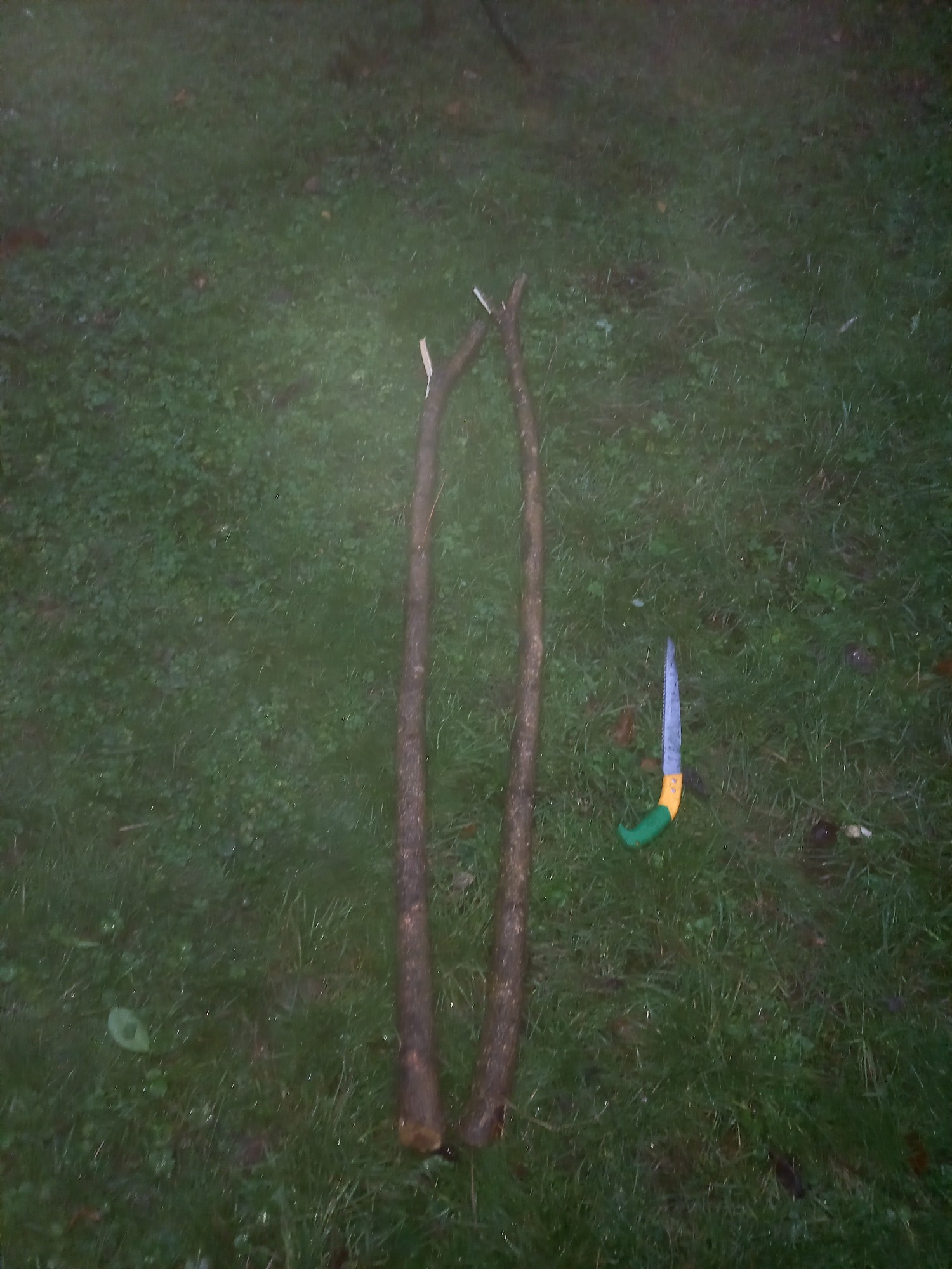

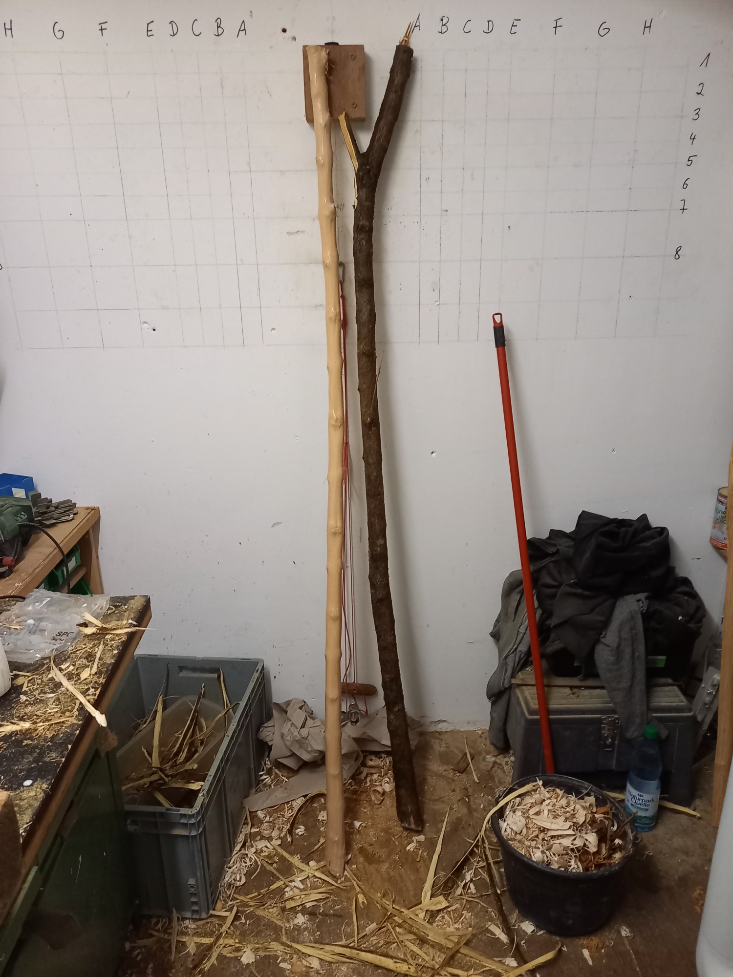

Hier die ersten Bilder
Sieht auf den ersten Blick wie Hartriegel aus

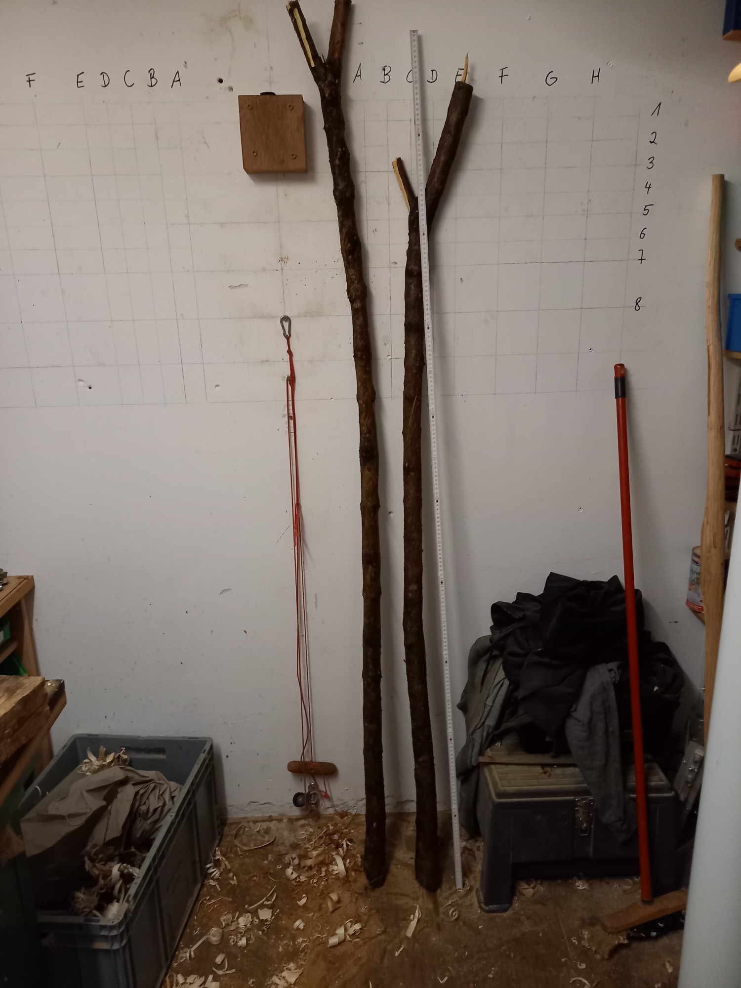

⁶

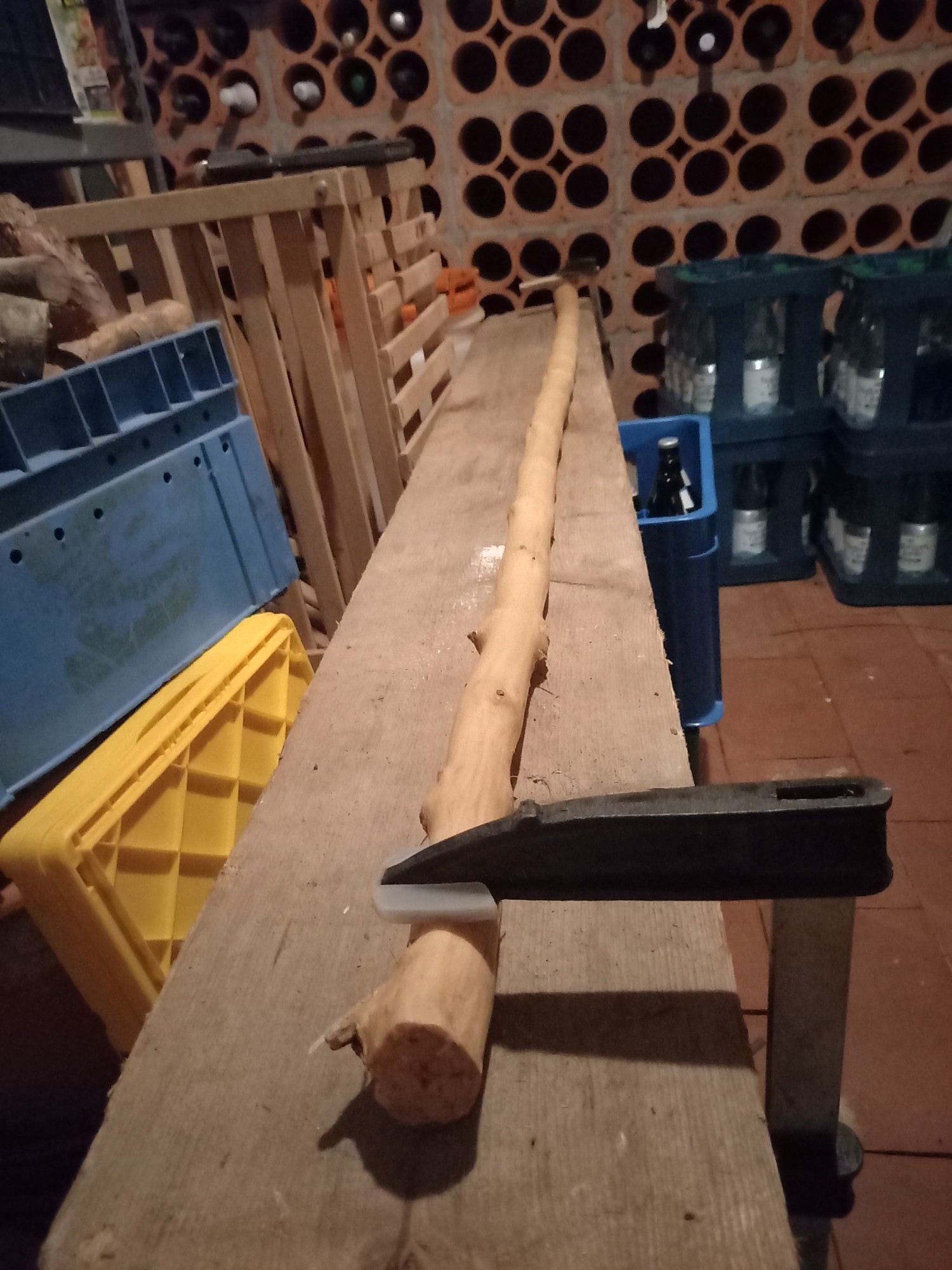

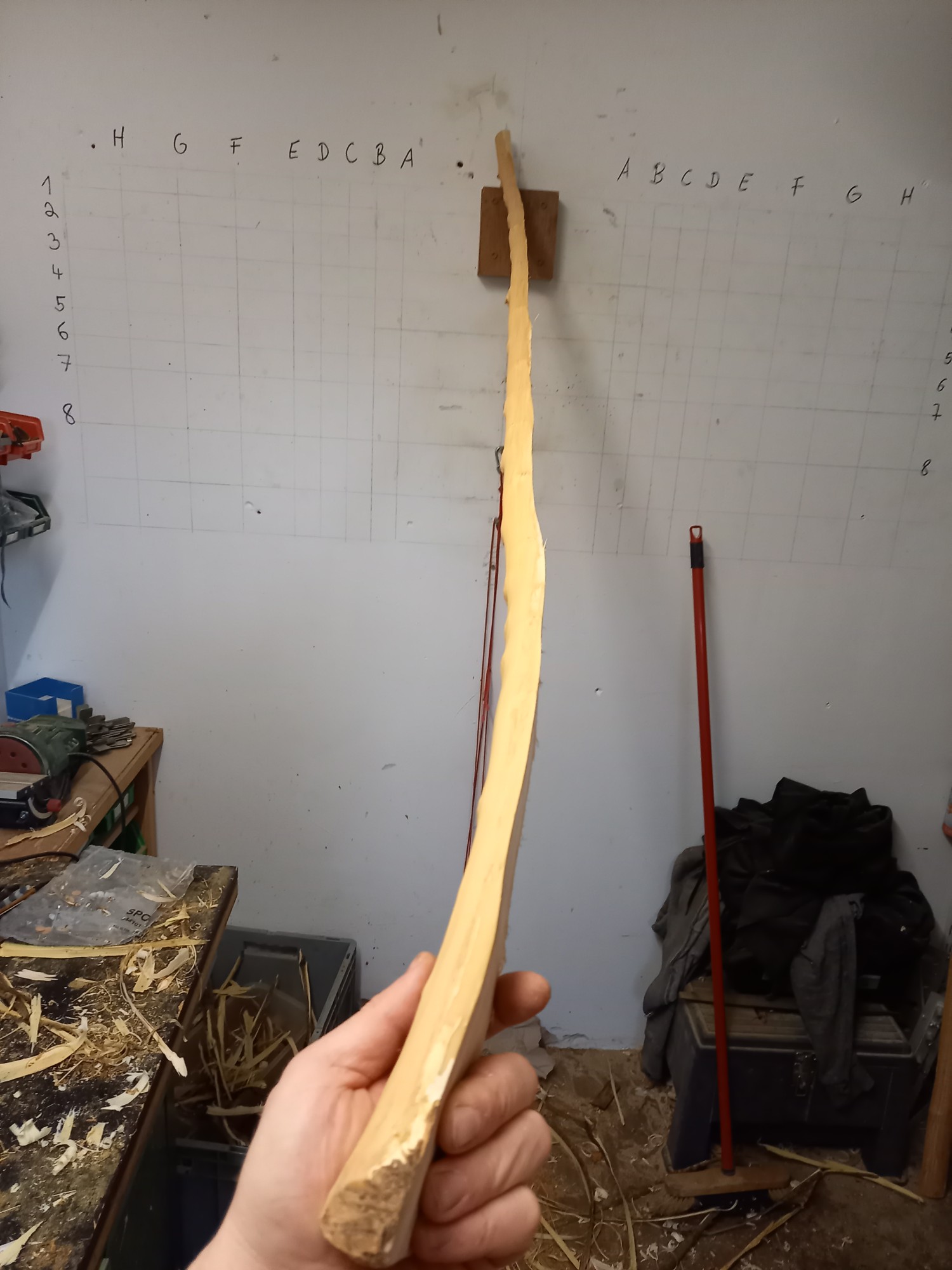

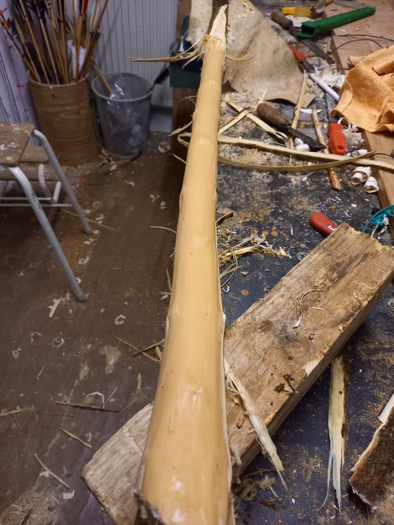

Den einen hab ich komplett entrindet, mit Holzleim versiegelt und festgespannt. Aktuelles Gewicht 2121g bei einer Länge von 185cm.
Hoffe dass da nix einreißt. Den anderen lass ich mitsamt der Rinde noch ein paar Tage trocknen

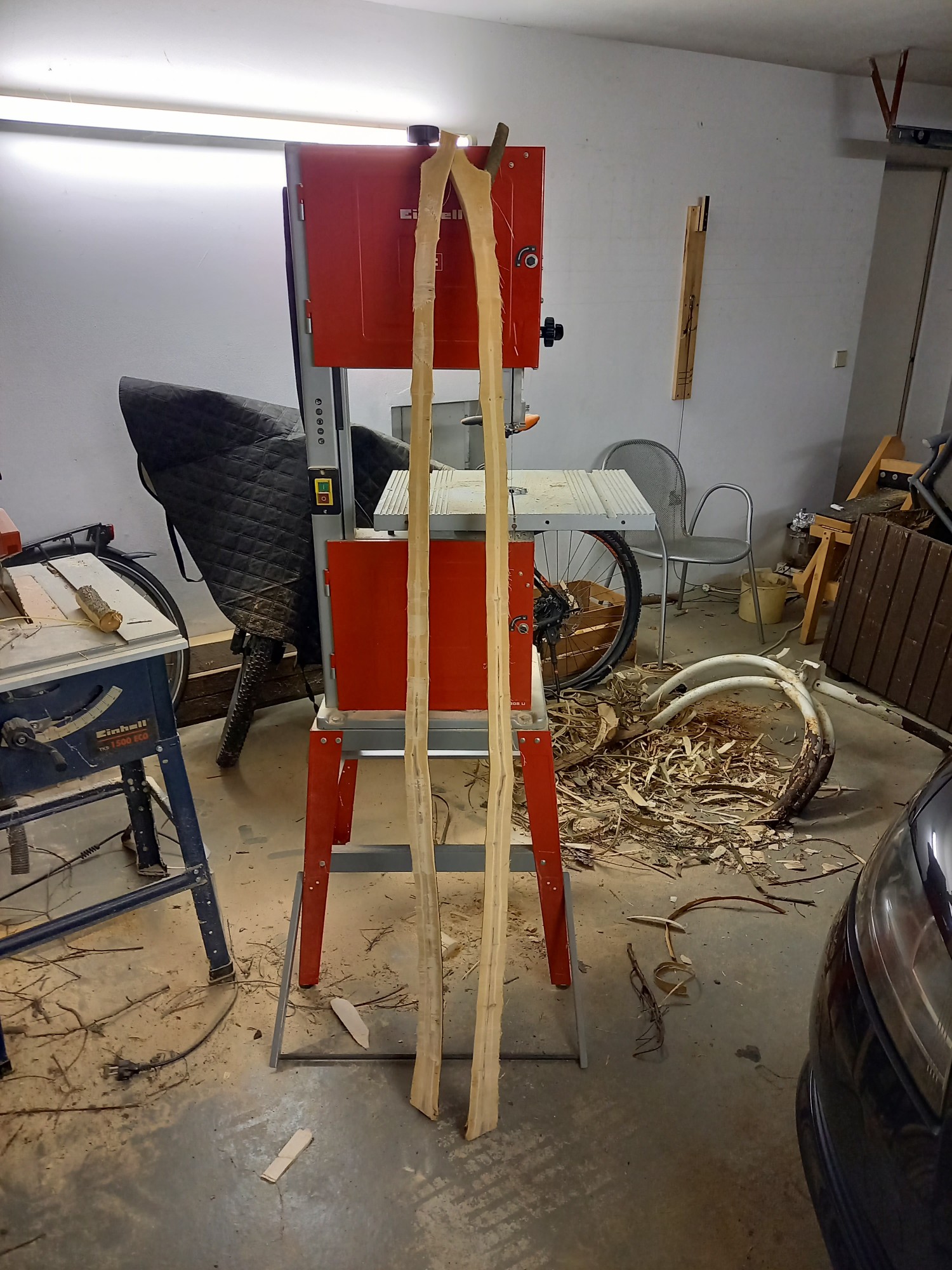

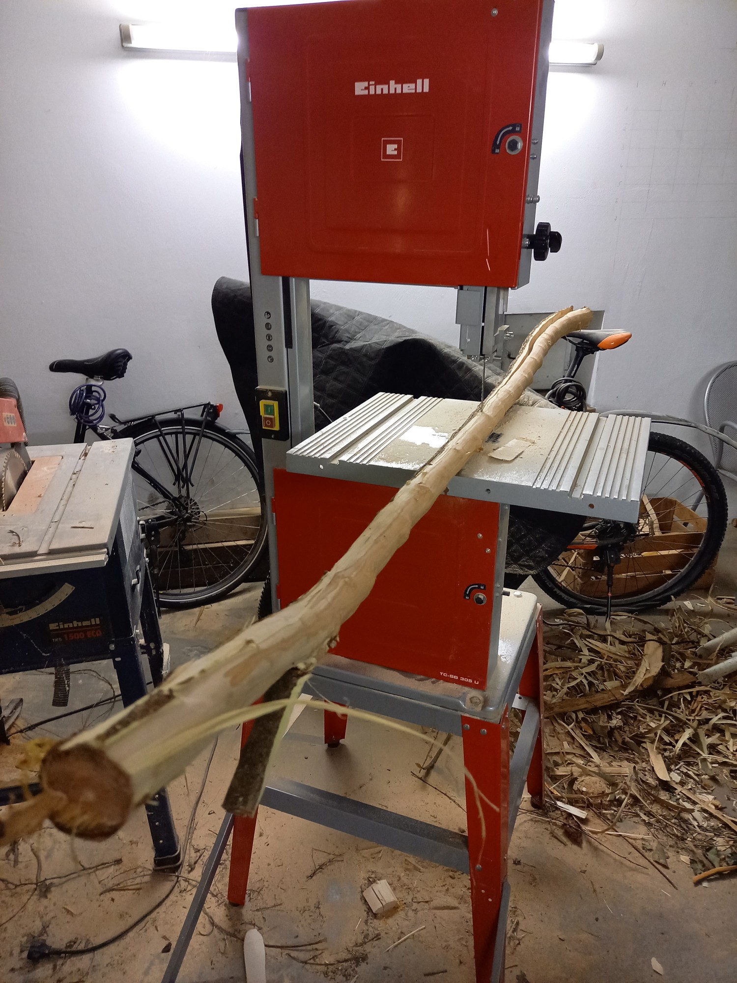

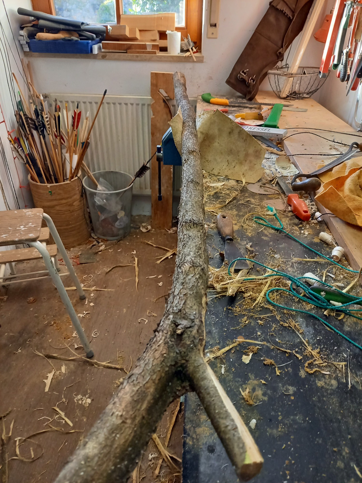

Sodele, heut hab hab ich mich an zweiten Flieder drangemacht.
Dann gings an die Bandsäge
Muss mir mal noch überlegen was ich hier für den Griffbereich nehme. Vllt schau ich nach nem dunklen Obstholz.

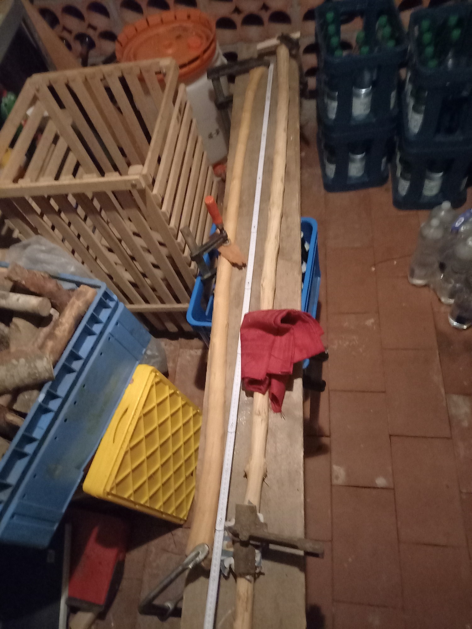

Hast du den Stave fixiert? damit er sich nicht verzieht.
- MrCanister123
- Beiträge: 1539
- Hat gedankt: 63 Mal
- Hat Dank erhalten: 101 Mal
Re: Saplingbow 17, 2025, MrCanister, Flieder
@Thomas:
Ja beide Staves sind auf einer Diele fixiert
