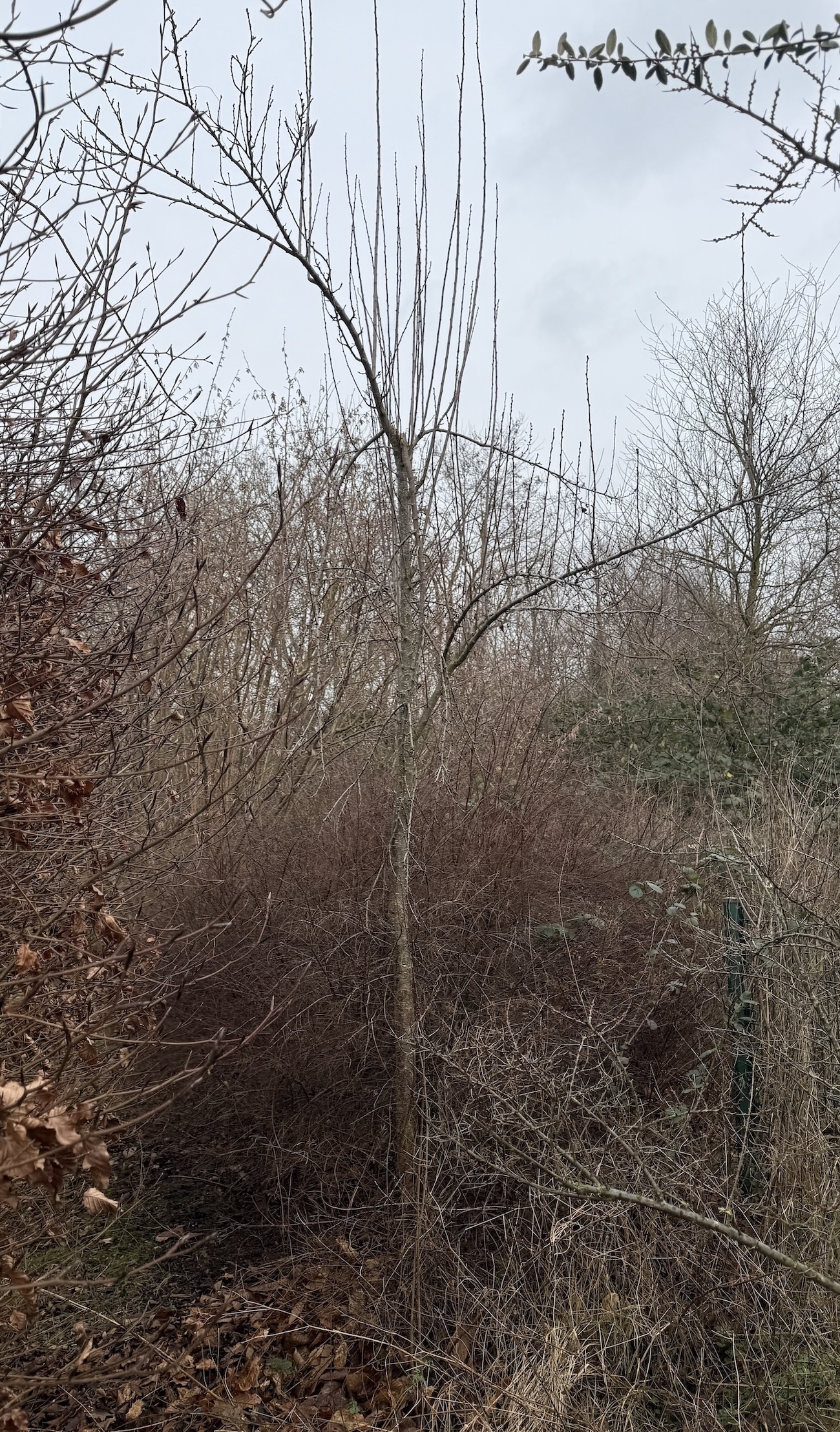

So, da ihr ja offensichtlich nur ganz komplizierte Bögen bauen werdet, springe ich ein und mache einen ganz einfachen Stabbogen.
Das Bäumchen habe ich schon einige Zeit im Auge und immer wieder Seitenäste abgeschnitten, damit es möglichst gerade wird.
Steht in meiner Streuobstwiese und ist ein wilder Abkömmling unseres Pflaumenbaums. Die Pflaumen sind ziemlich klein im Vergleich zum Original, aber gut essbar und lecker. Von den wilden Pflaumen wachsen hier direkt daneben noch Einige. Leider gibt es kein farbiges Kernholz .... Mist.
Ich entrinde die Pflaume gleich noch weiter und streiche sie mit verdünntem Holzleim ein. Beim entrinden hat sich dann auch noch ein leichter Drehwuchs zu erkennen gegeben. :)
Bäumchen

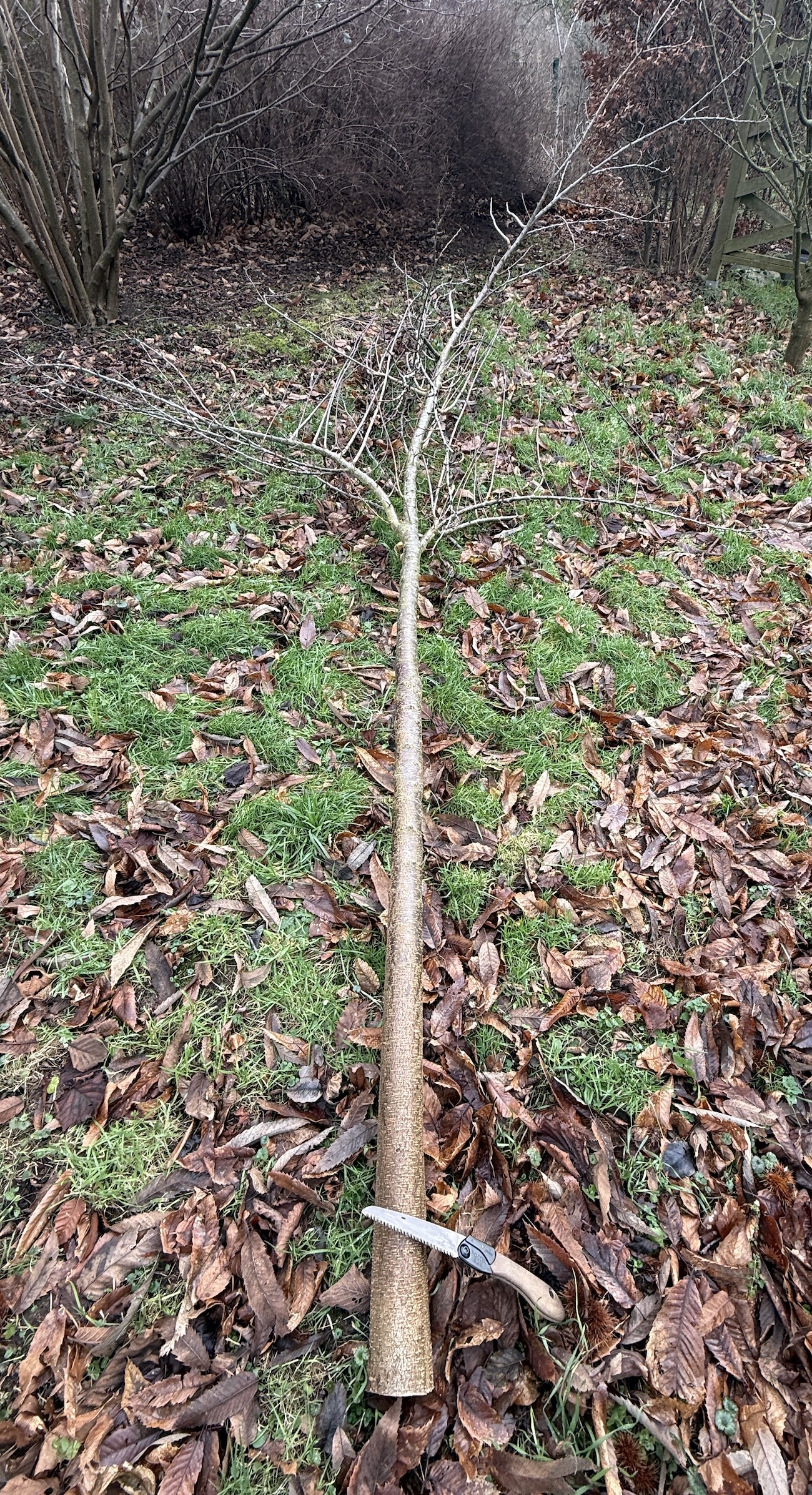

umgelegt
umgelegt

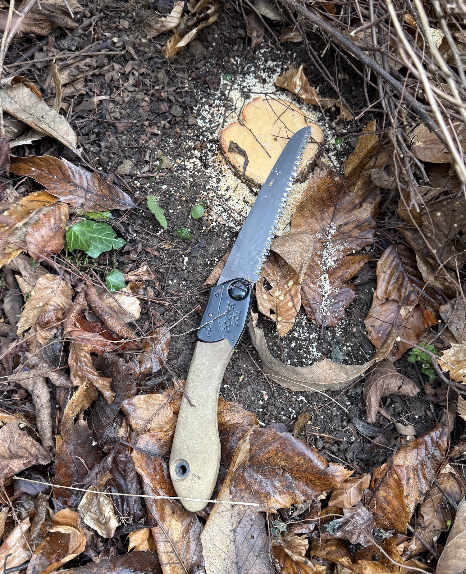

Stumpf mit Säge
Stumpf mit Säge

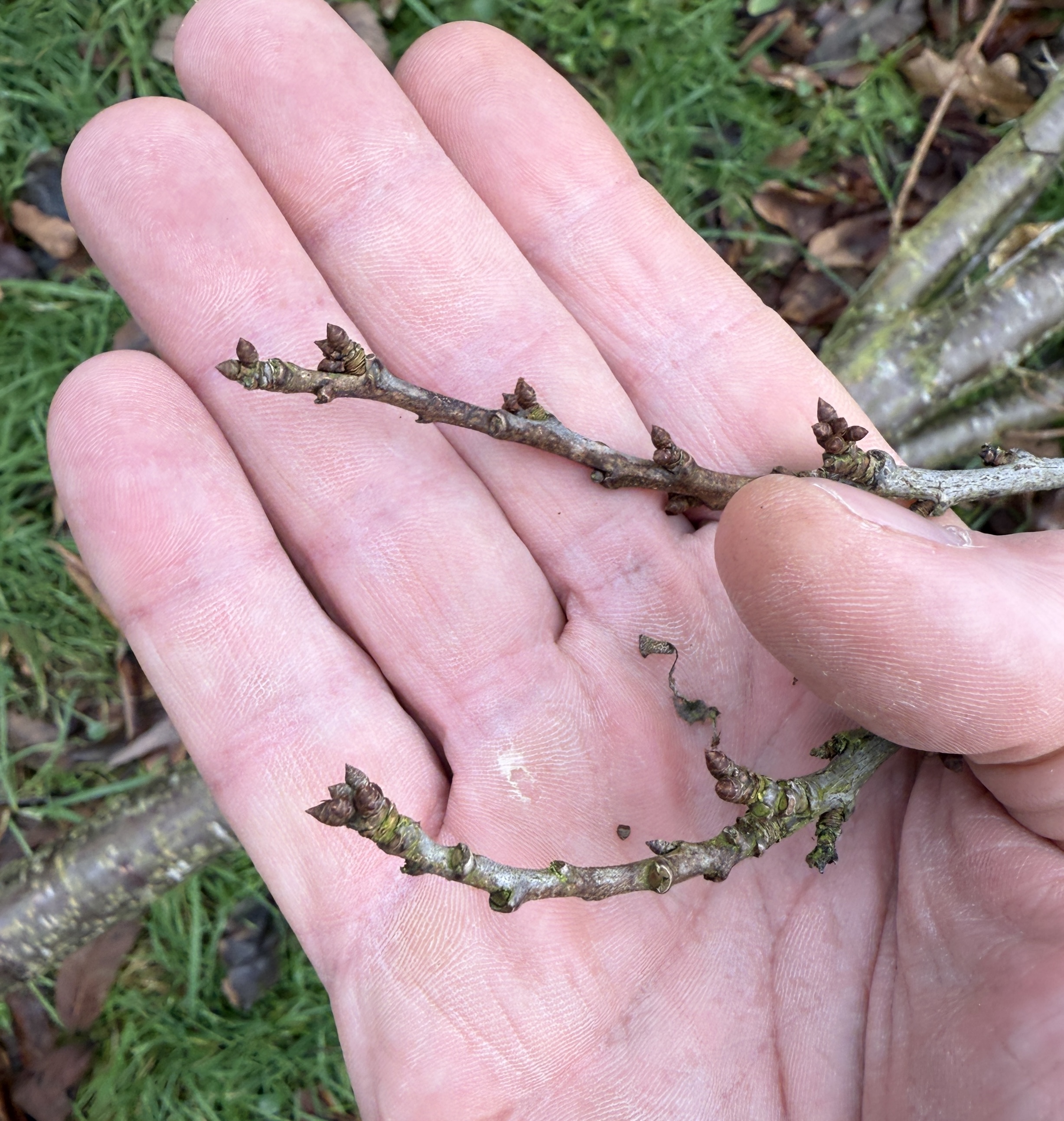

Knospen
Knospen

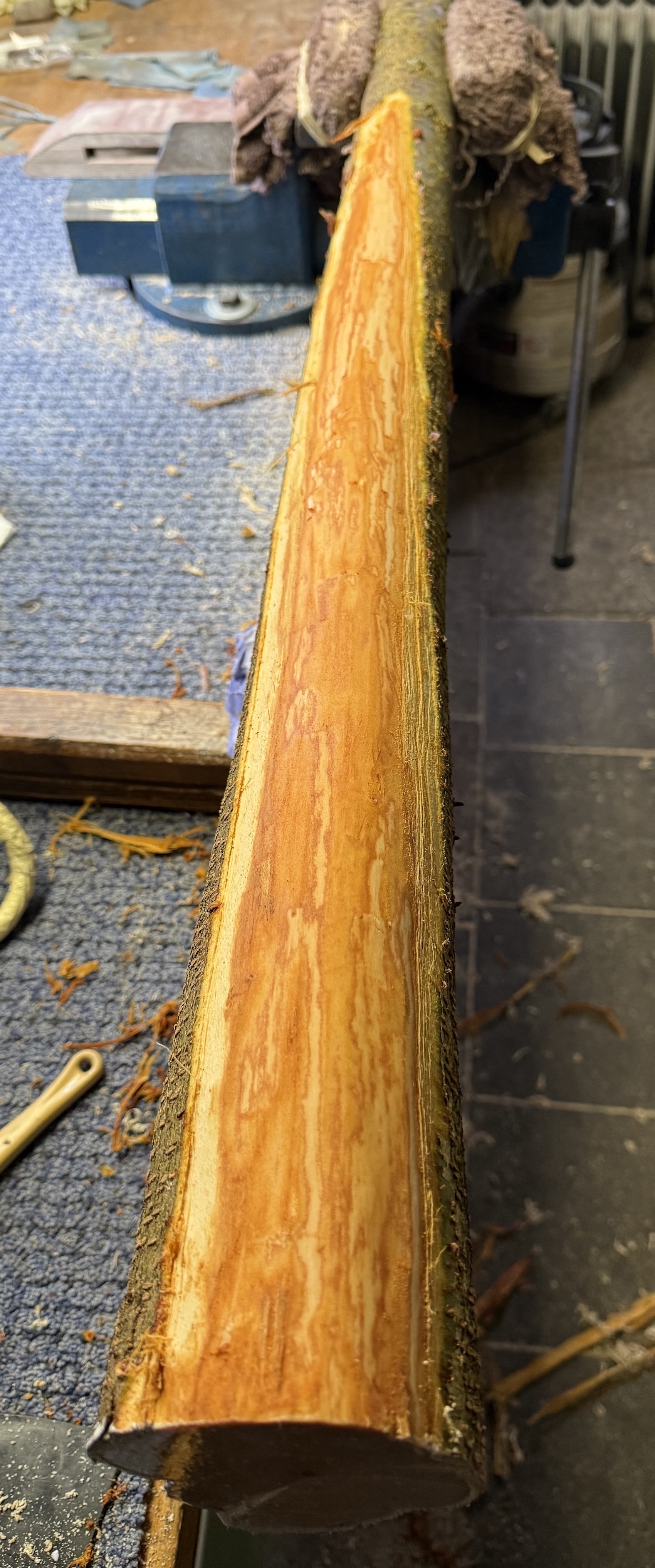

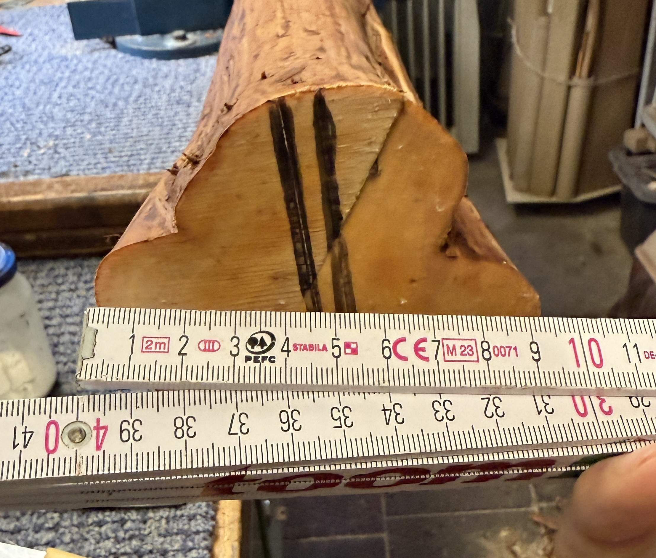

Gestern abend und heute früh habe ich die Rinde runter geporkelt und mit verdünntem Holzleim eingerieben. Die Länge ist im Moment 203cm, aber oben ist ja noch die Astgabel, da wird noch was wegfallen. Durchmesser unten 95mm, DM oben vor der Astgabel 57mm, Gewicht knapp 9kg.
Werkzeug: Kunststoffspachtel, stumpfes Messer, Holzleim.
Werkzeug und blanker Sapling
Durchmesser unten
Durchmesser unten

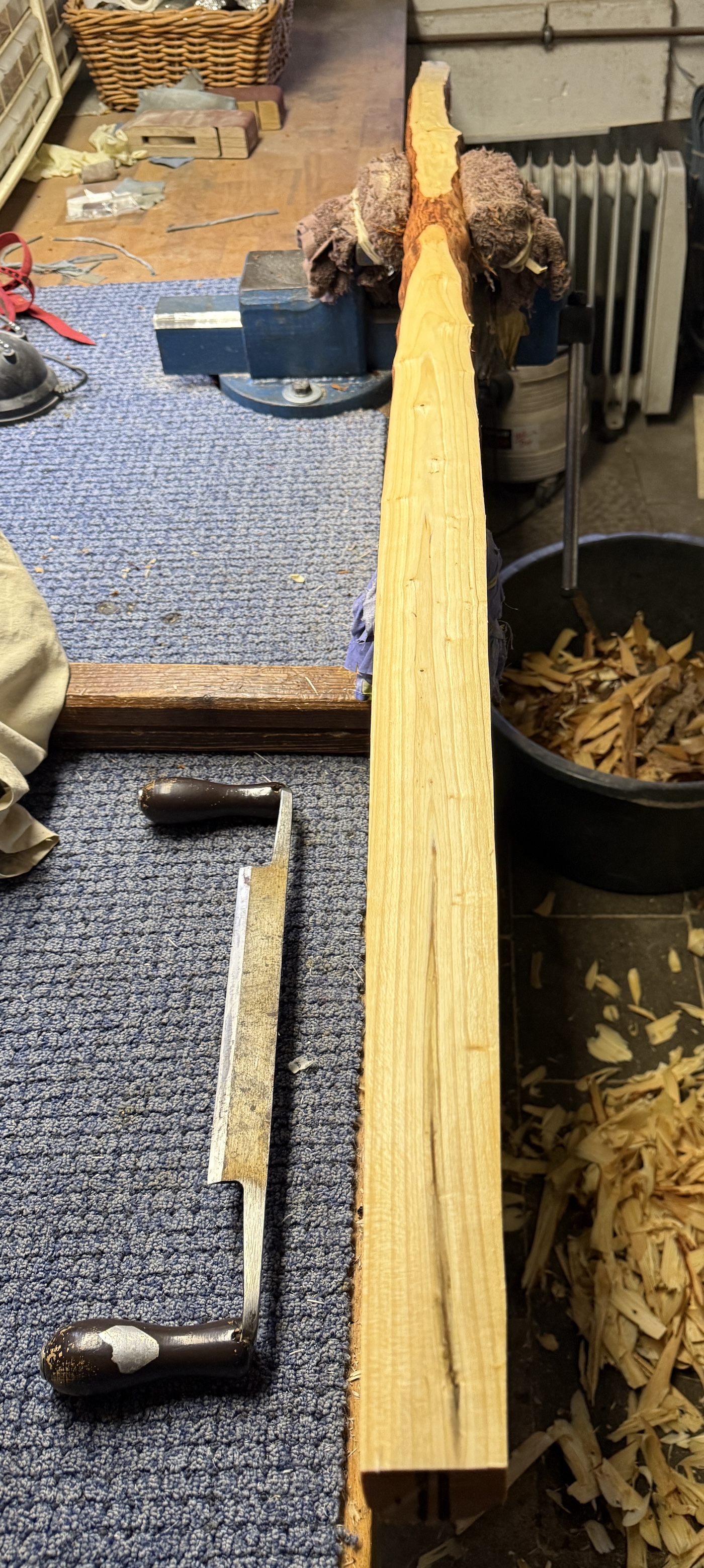

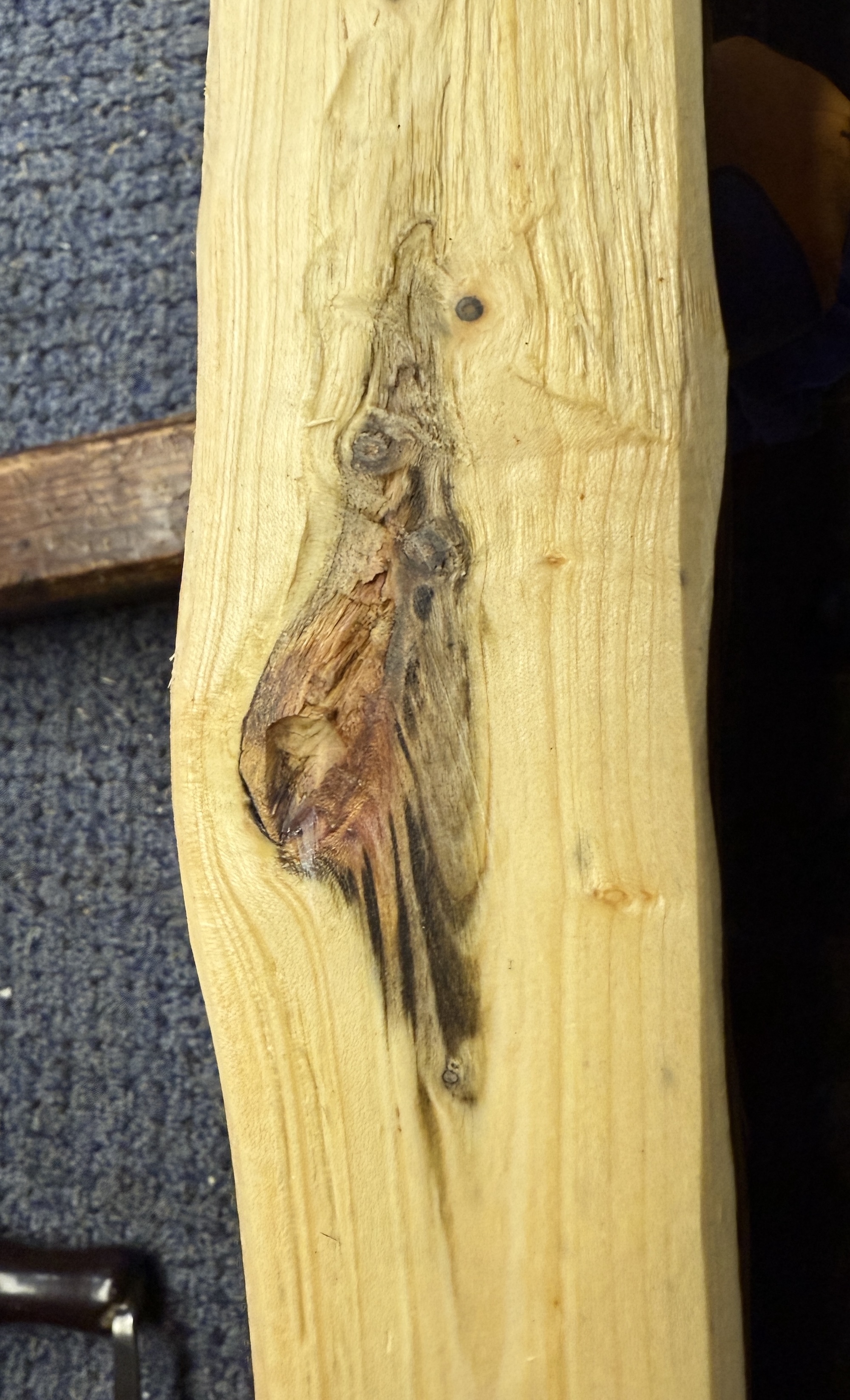

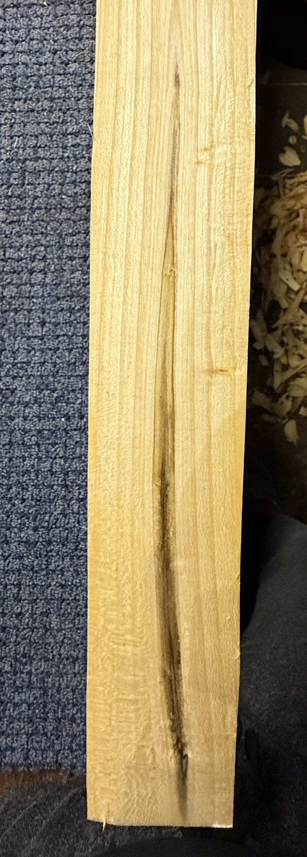

Ich habe angefangen bis zum Markkanal runterzuarbeiten und habe schon mal 3kg abgetragen. Dabei hat sich an den Enden wenigstens ein Hauch Kernholz gezeigt. Immerhin.
Werkzeug: Ziehmesser.
runtergeschafft
runtergeschafft
oben
oben
unten
unten

dann drück ich dir die Daumen dass der nicht einreißt.
verhält sich diesbezüglich ähnlich wie schwarzdorn...sehr rissfreundlich 😱😀
Schaffa Schaffa
Beiträge: 5746
Hat gedankt: 7 Mal
Hat Dank erhalten: 50 Mal
Re: Saplingbow 17, Roby-Nie, wilde Pflaume
Da bin ich auch schon gespannt wie es weitergeht, Pflaume ist ja extrem rissfreundlich ;D
Roby-Nie
Beiträge: 856
Hat gedankt: 4 Mal
Beitrag von Roby-Nie »
Das ist auch meine größte Angst. "Trocknet sehr schlecht und reisst sehr leicht" hab ich überall im Netz gelesen zum Thema Pflaumenbogen.
Wir werden sehen. Bis jetzt noch keine Anzeichen.
42
Beiträge: 567
Hat gedankt: 10 Mal
Hat Dank erhalten: 17 Mal
Beitrag von Indie12 »
Meine Erfahrung ist, dass er bis kurz vor trocken rissfrei bleibt und dann quasi auf dem letzten Meter überall reißt, wo nicht der Markkanal freiliegt. Den Griffbereich und die Fades solltest du im Auge behalten oder entschärfen.
Gruß Martin
