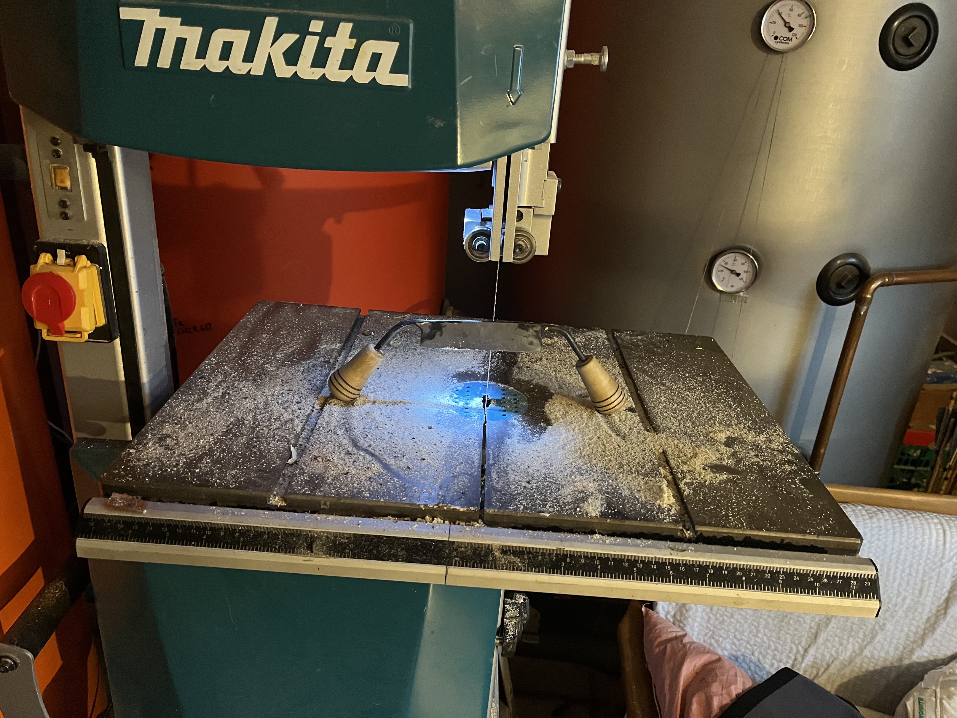

Der Sapling wurde mit der Bandsäge geteilt und entrindet.´

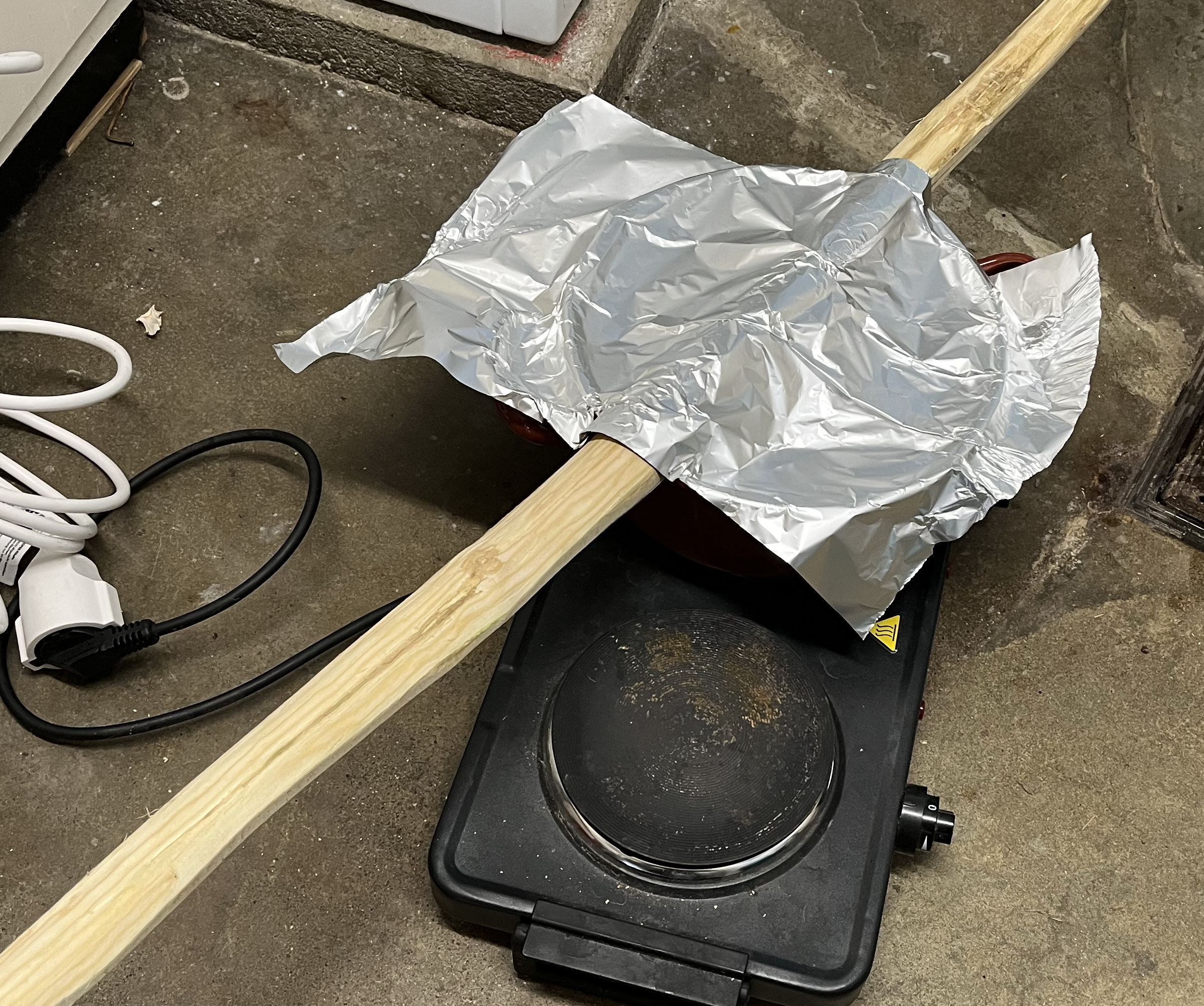

Der Hartriegel hat sich seitlich etwas verzogen, hab ihn in die andere Richtung fixiert.
Den kurzen Holler habe ich heute in der Griffmitte mit Wasserdampf erwärmt und den Griff etwas deflex gebogen.
Den rechten WA werde ich auch nocht etwas korrigieren.
im Griff leicht deflex gebogen
1 1/2 Stunden Wasserdampf

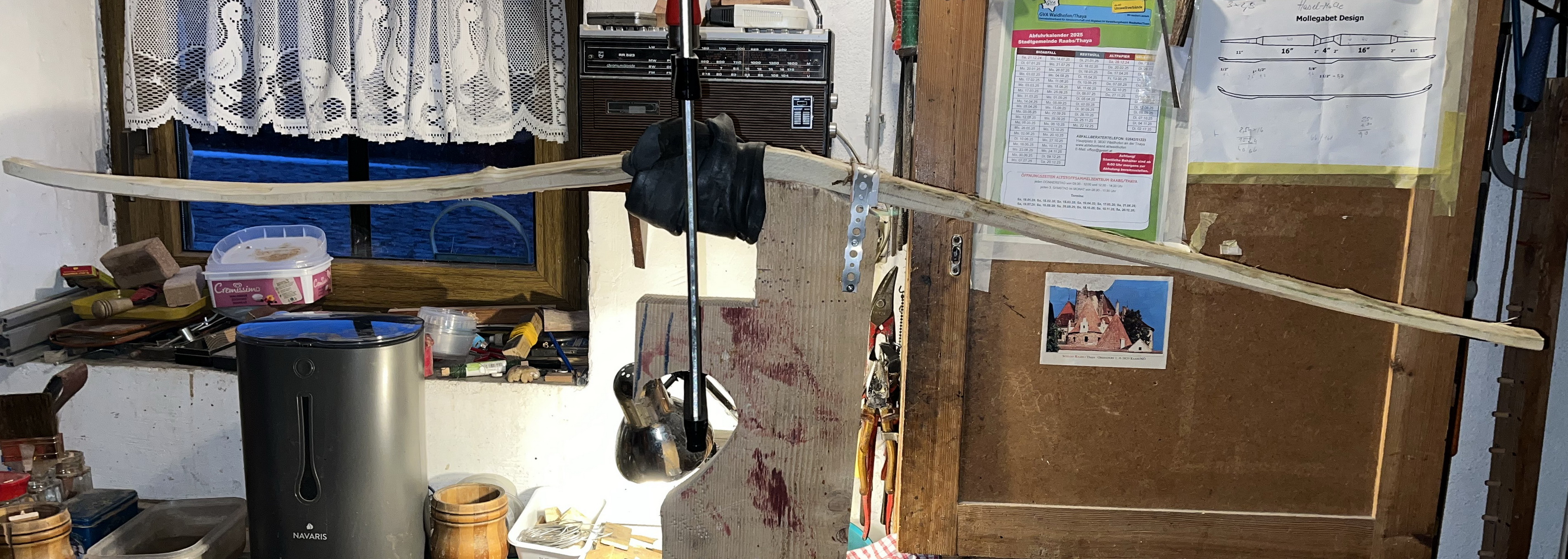

Bin heute Vormittag auch wieder in die Werkstatt gekommen.
Der Hartriegel trocknet vor sich hin, hat noch keine Risse alles im grünen Bereich, geplant ist ein etwas längerer Scheibenbogen mit moderatem Zuggewicht. Steifen Griff, kurzen biegenden Bereich und schmalen WA-Enden.
Beim Holler habe ich den anderen WA mit Wasserdampf erhitzt und etwas reflex gebogen. Momentane Länge 135 cm, der Stave ist leider etwas snaky und auch leicht verdreht, wird schwierig die Sehnenlage hinzubekommen. Einen W-Keil will ich nicht mehr versuchen, das hat nie geklappt ???
Geplant ist die reflexen WA-Bereiche, wenn der Bogen auf Standhöhe ist, zu verstärken.

Beiträge: 1615
Hat gedankt: 51 Mal
Hat Dank erhalten: 100 Mal
Re: Saplingbow 17, schnabelkanne, Holler, Hartriegel
Der reflex wirkt mir sehr punktuell aber vielleicht federt es ja im richtigen Maße zurück 😅
