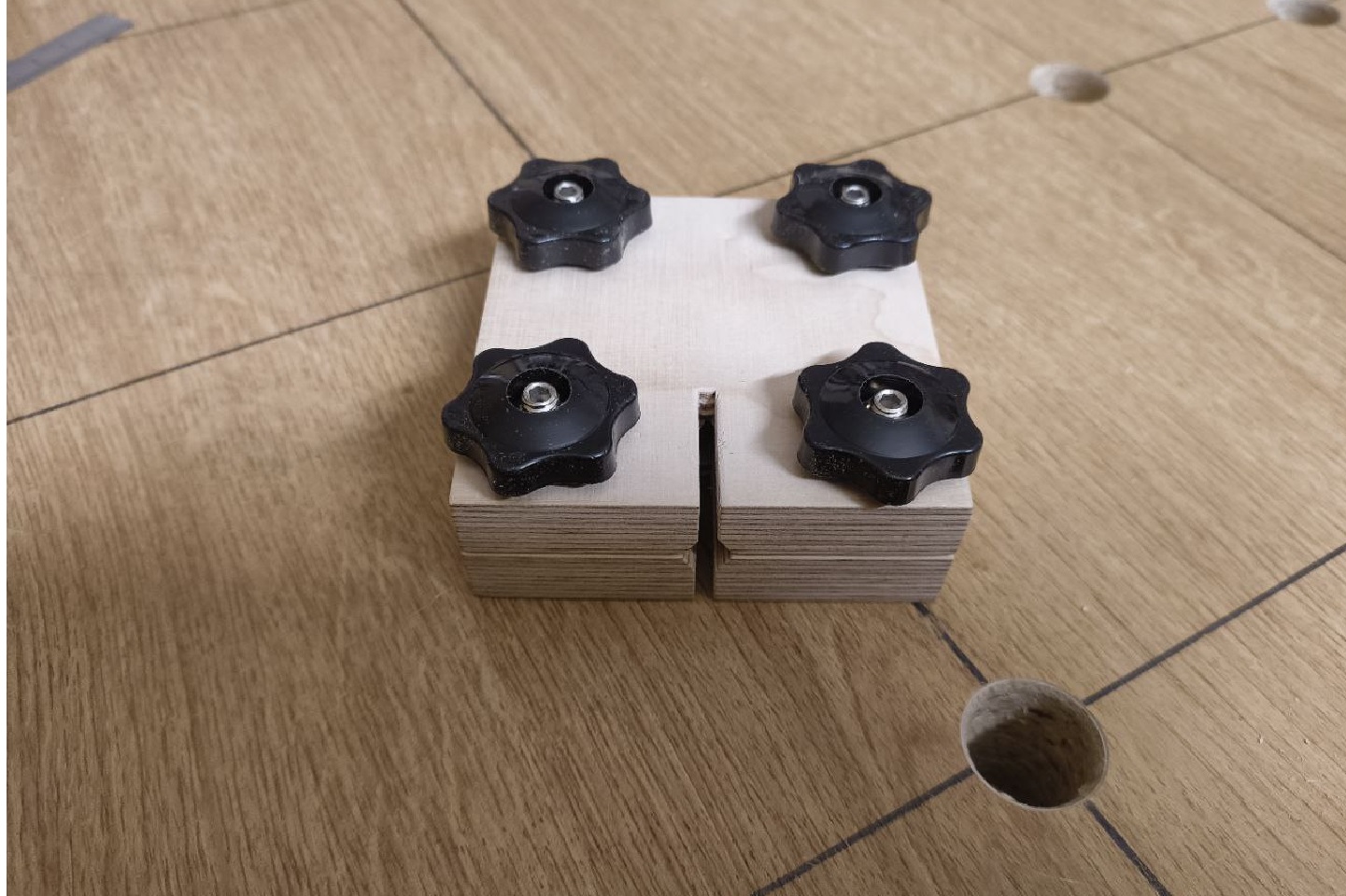

Ich möchte Euch mal meine ersten selbst angefertigten Selfnocks nebst Inlay vorstellen. Sicher sind meine ersten Selfnockpfeile mit Inlay noch verbesserungsbedürftig; aber ich bin nicht unzufrieden.

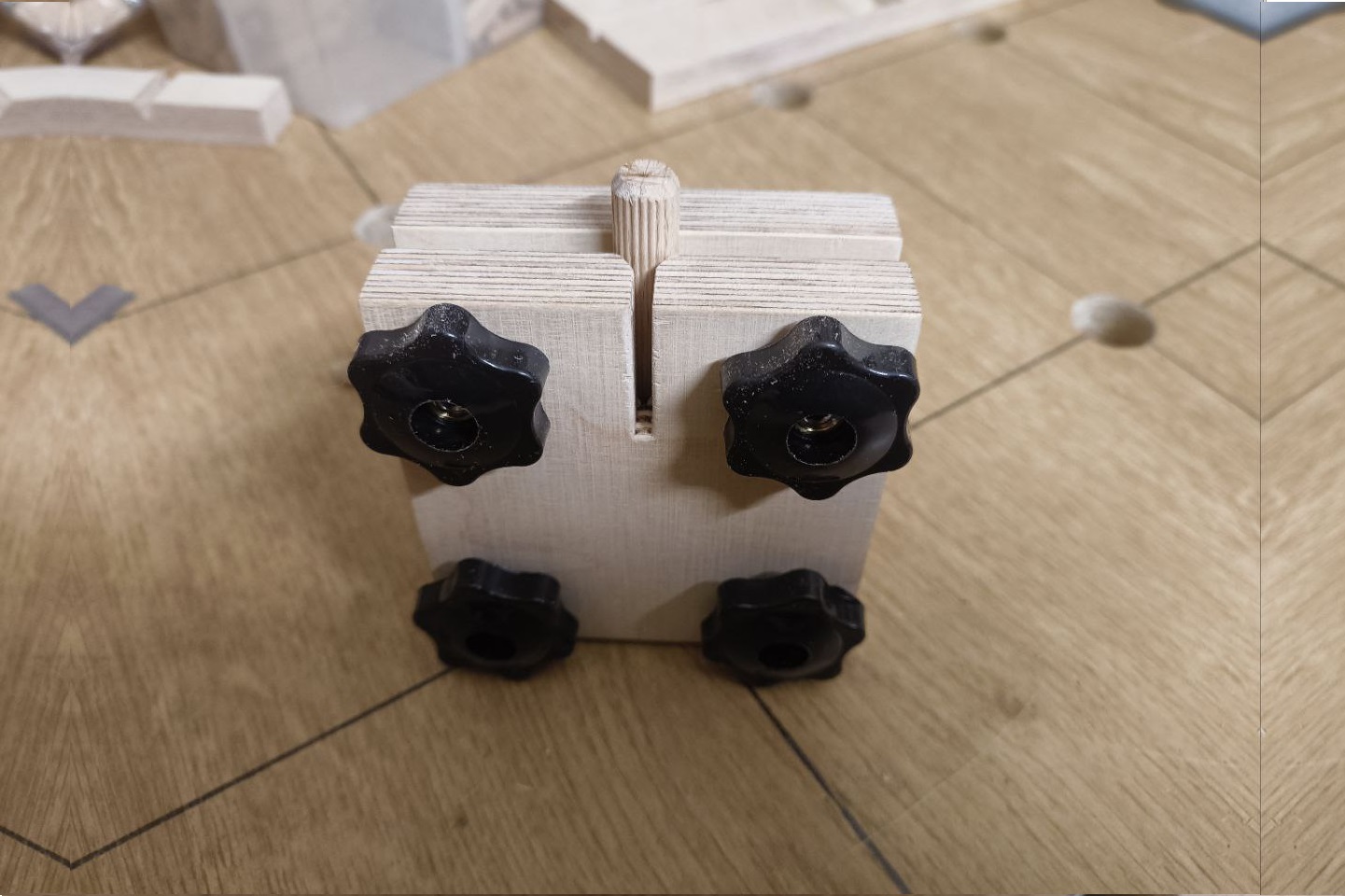

2.) Selfnock-Sägehilfe, bei mir Marke Eigenbau und völlig ausreichend

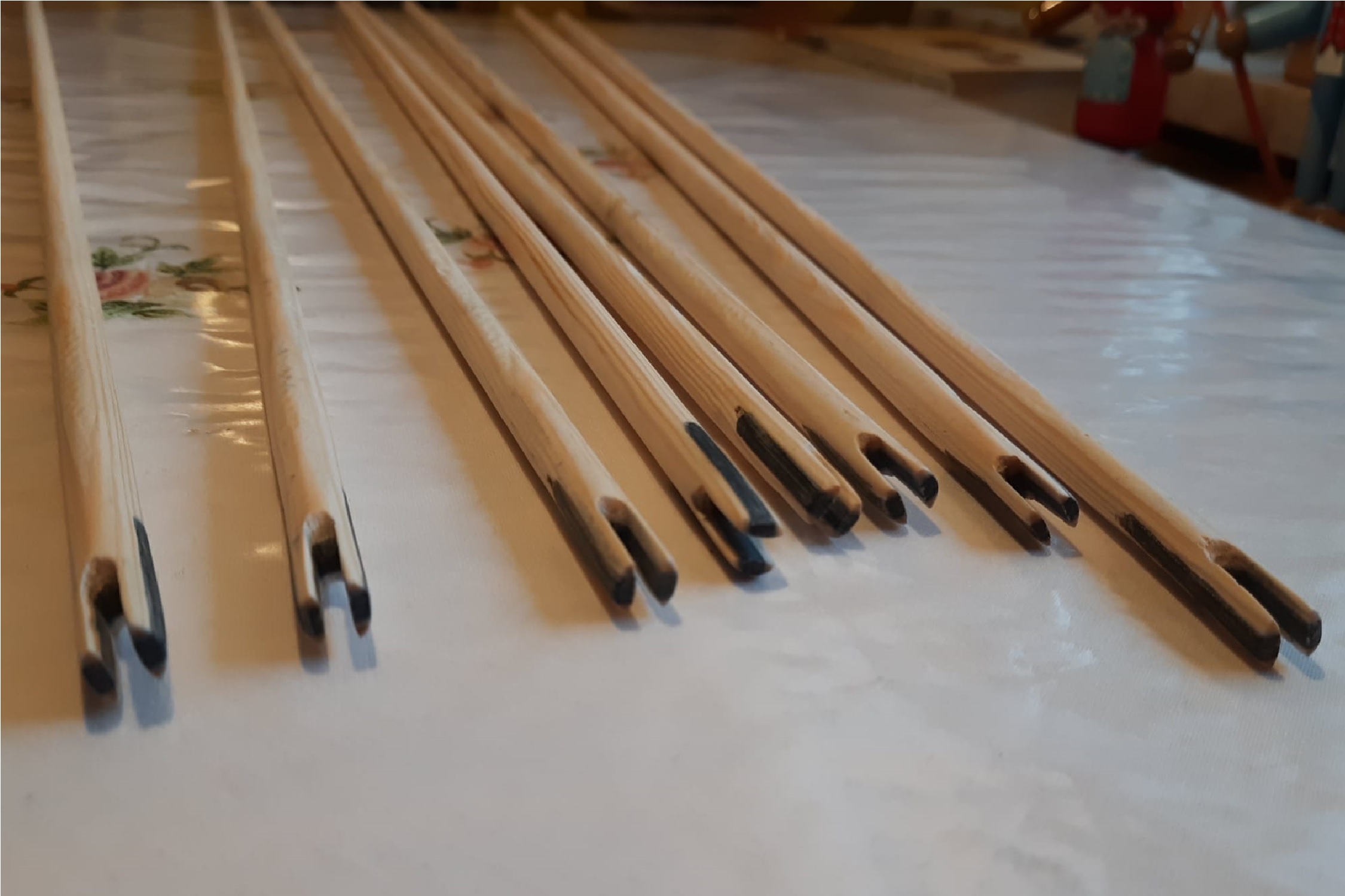

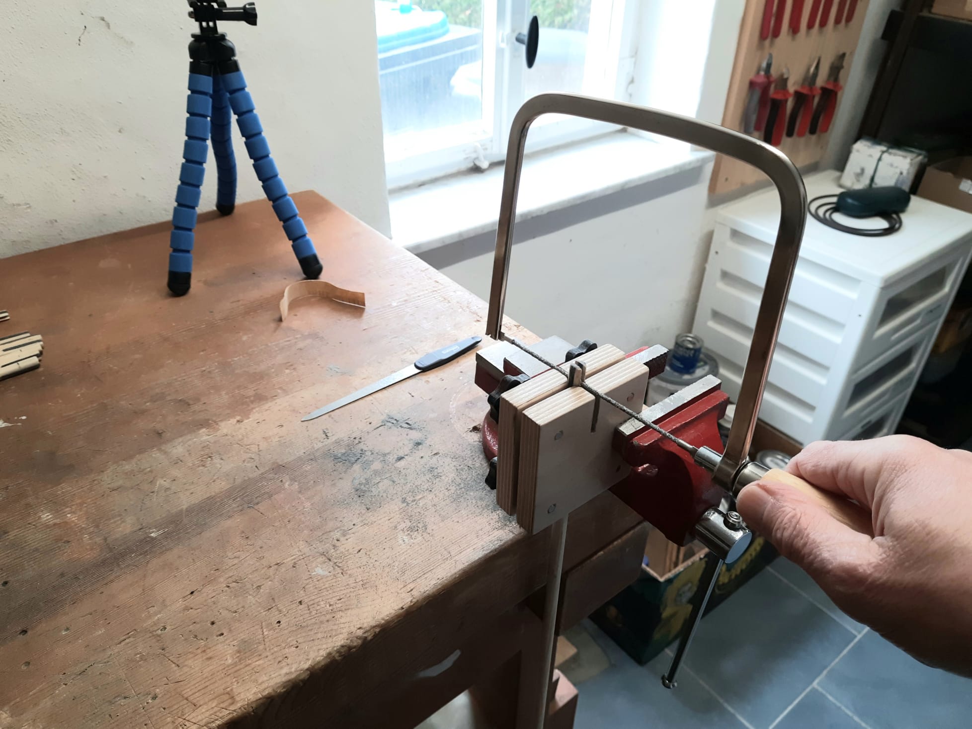

Als nächstes habe ich die Einlässe für die Micarta-Strips in die Schäfte gesägt (Selfnock-Tool nehmen). Richtung der Holzmaserung zum Inlay beachten (Laut meiner Kenntnis sollte das Inlay parallel zur Maserung liegen, damit die spätere Pfeilnocke quer zur Maserung eingeschnitten werden kann)
Die Einschnitte für die Inlays habe ich mit einer feinen Leistensäge vorgesägt, mit einer Fliesensäge nachgesägt und erweitert (Hornbach, Handfliesensäge / Bügelsäge, rundes Sägeblatt im Durchmesser 2,6 mm, diamantbesetzt)

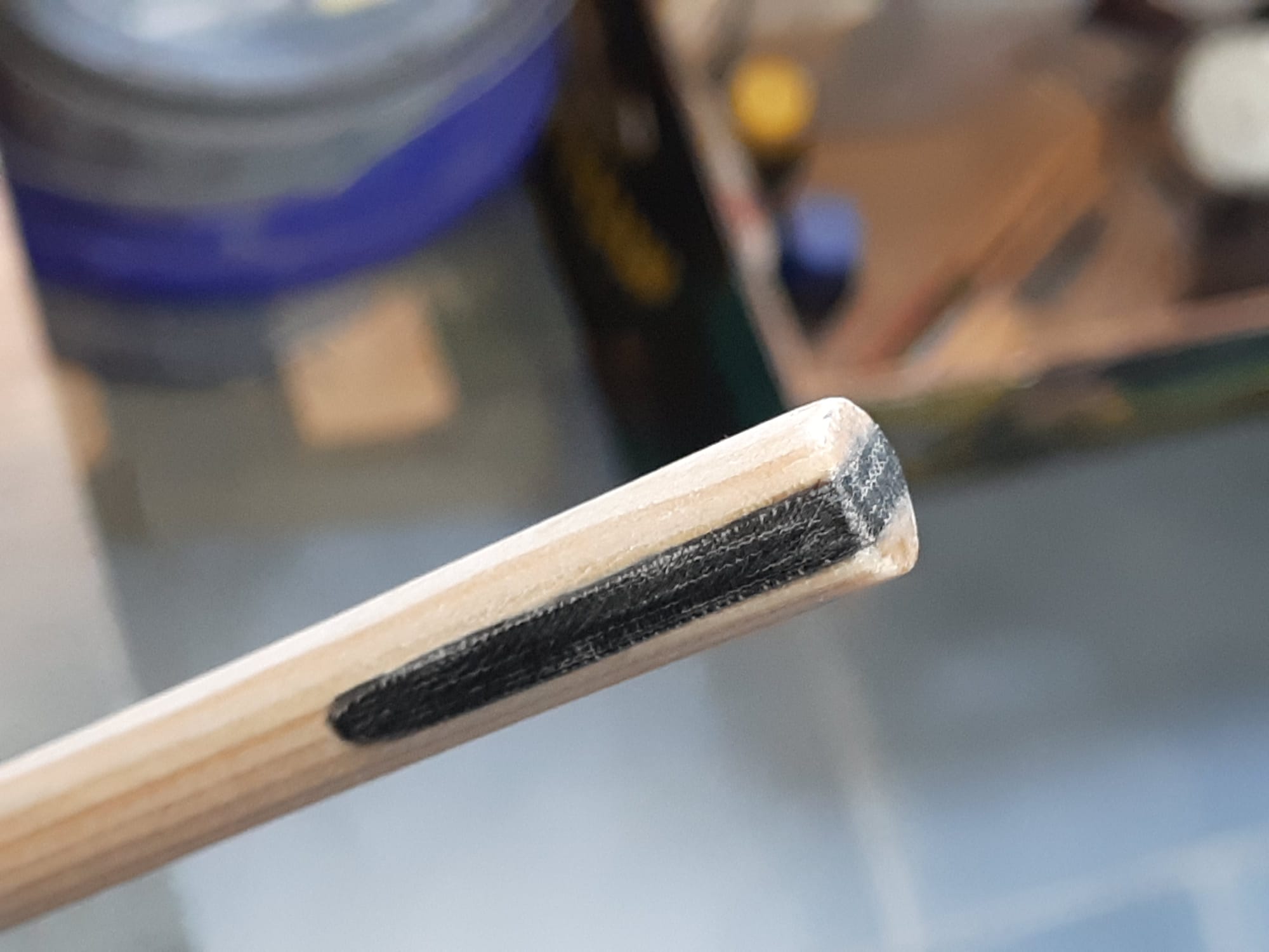

Um die Einschnitte auf die Stärke des Micartas zu bringen (3 mm) nutzte ich eine 3 mm starke Glasnagelfeile.

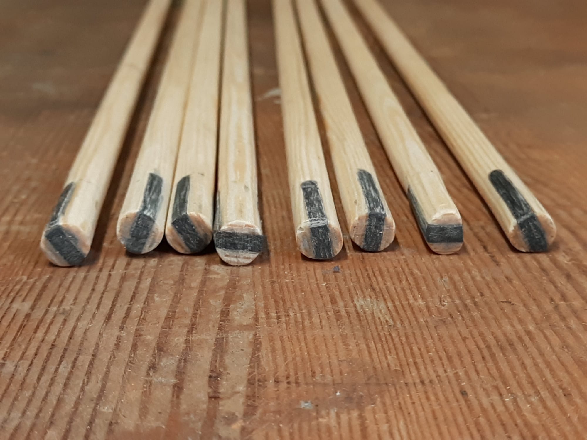

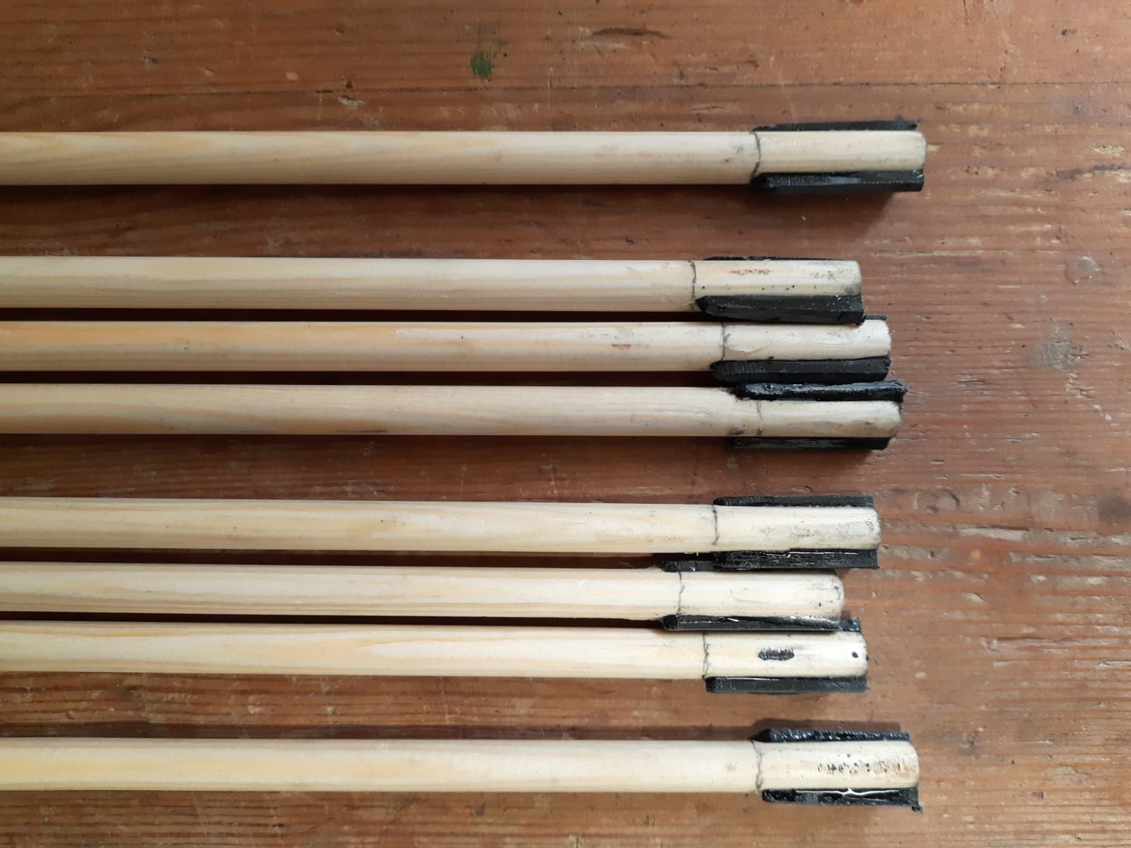

Als nächstes habe ich die Micarta-Strips mit Zweikomponentenkleber eingeklebt, mit Schraubzwingen fixiert und 24 Std. ruhen lassen

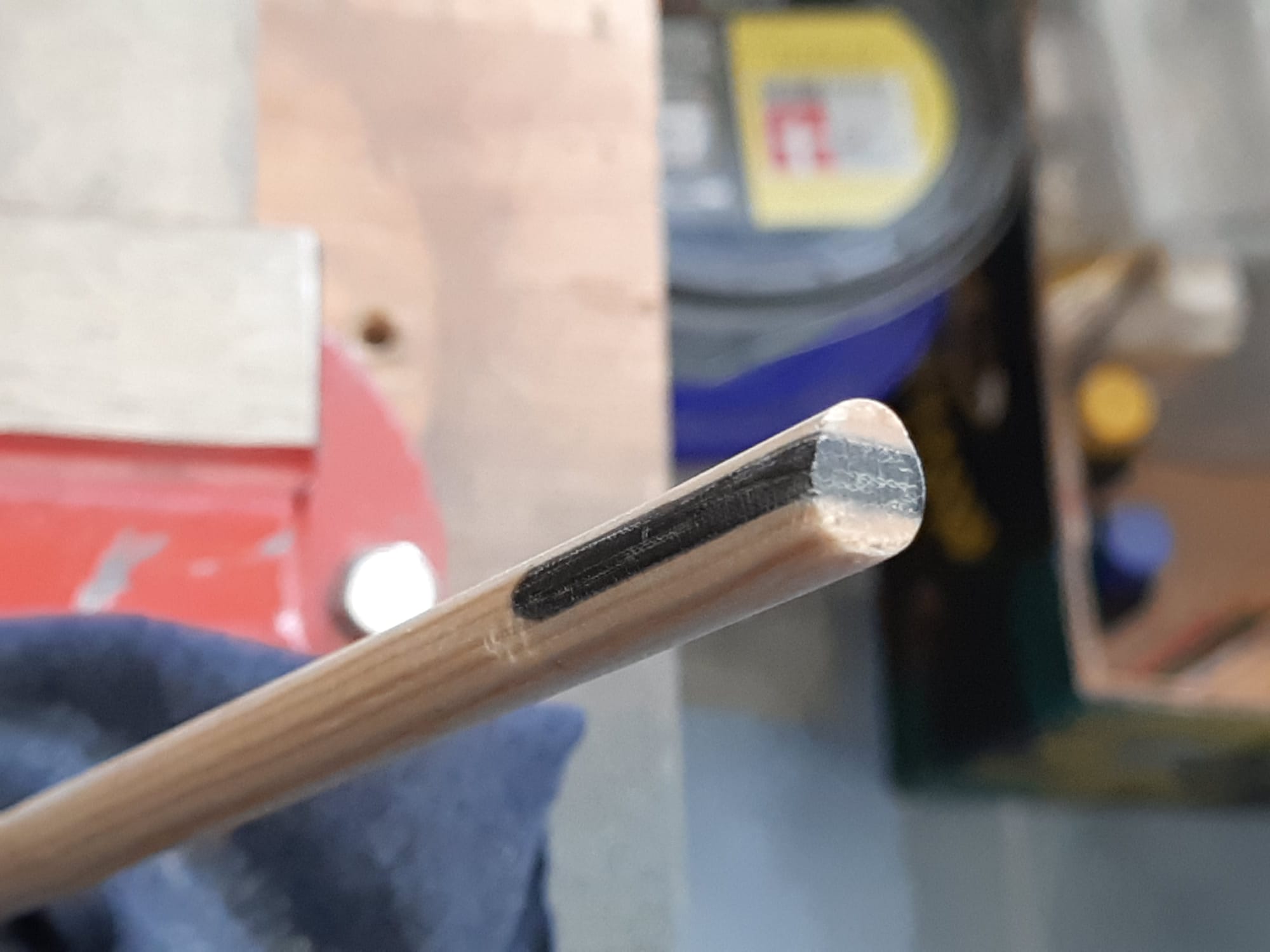

Am nächsten Tag: Schraubzwingen entfernen, die Micarta-Überstände zunächst etwas grob mit der Stichsäge entfernt, danach mit einer Feile und Sandpapier die Feinarbeit.

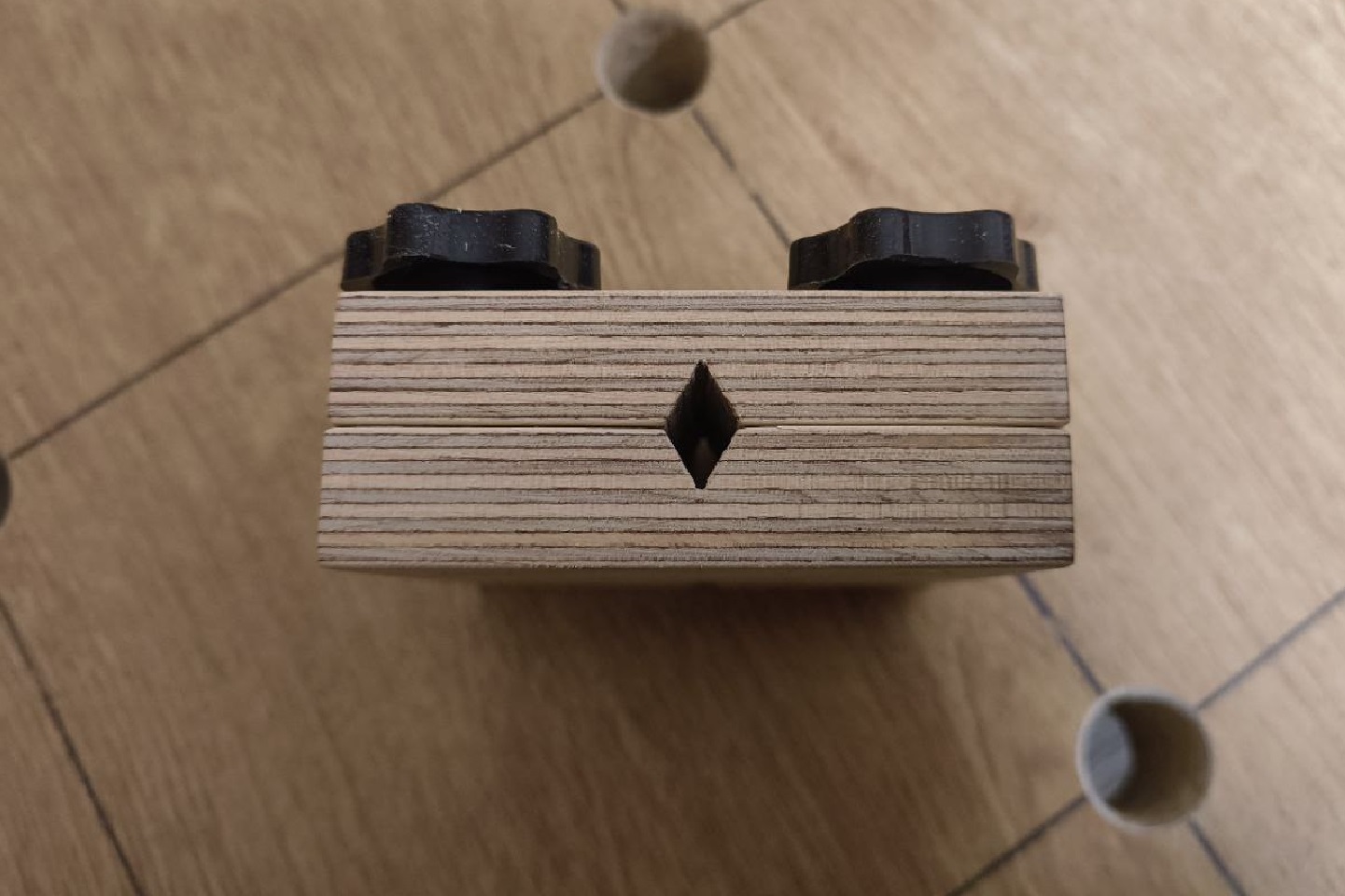

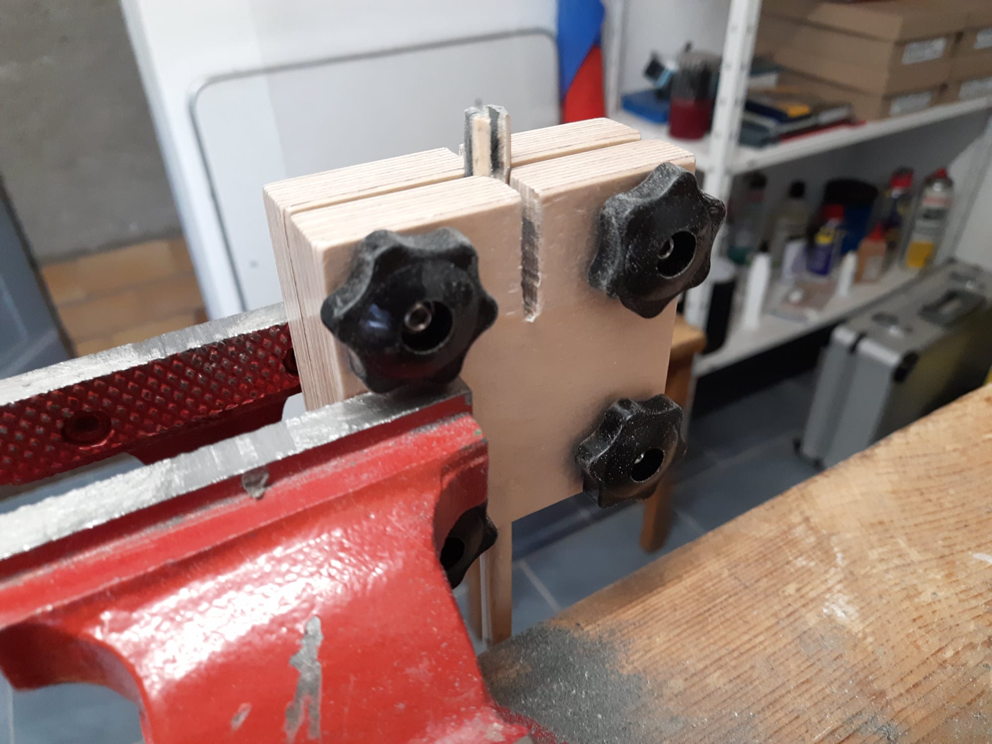

Den Pfeilschaft in die Selfnock-Sägehilfe spannen und das gesamte Tool arretieren (z. Bsp. Schraubstock). Ich habe die Nocke zunächst mit einer Eisensäge vorgesägt und dann mit meiner Fliesensäge auf 2,6 mm erweitert. Dabei die Außenseiten der Nockenvorderkante abgerundet um dem Sehnenwinkel entgegenzukommen.

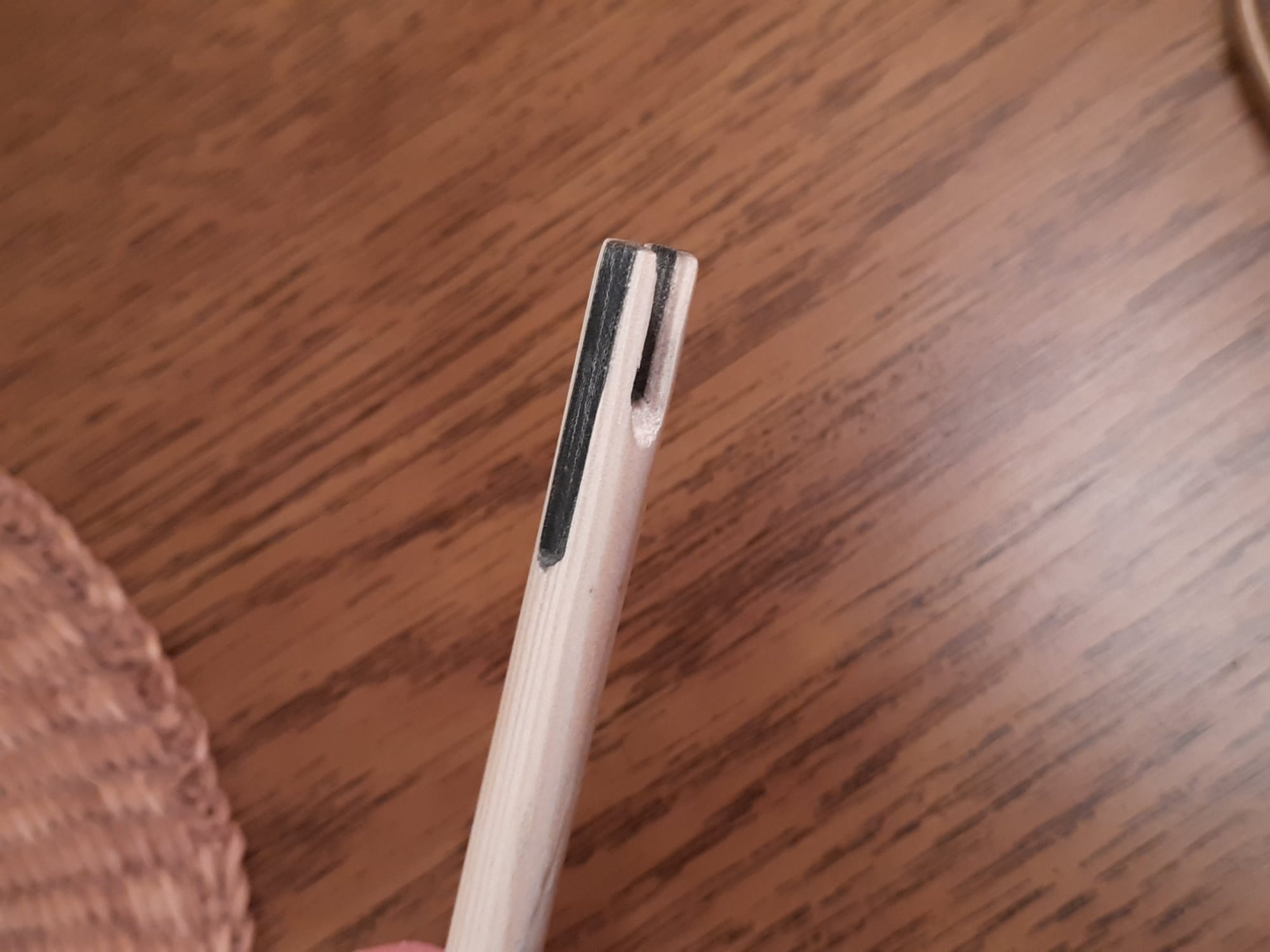

Nach dem Feinschliff und dem Polieren der gesamten Selfnock mit Inlay komme ich auf ein Innenmaß von ca. 2,8 mm.

Fürs erste Mal super und danke fpr die Präsentation deines Workflows. Mot ein bissl mehr Schleifaufwand werden die Nocken noch deutlich sehnenfreundlicher und schicker;)

Wenn du für die Schlitze zunächst eine Säge benutzt, dann legst du damit die Position fest. Die Fliesensäge wird beim aufweiten diesem Schlitz folgen (dem Weg des geringsten Widerstandes folgend) und eine Holzführung ist nicht in Lage eine Abweichung zu korrigieren.
Insofern kannst du die Führung auch weglassen.
Beim reduzieren der Inlay-Überstände mit einer Stichsäge ist mal schnell zuviel weggesägt (8tes Foto, 3ter Schaft von unten). Hier rate ich zur Japansäge und Feile.
Zum zwingen reichen Wäschklammern aus Kunststoff oder kleine Gorillaklemmen aus und sind im Handling deutlich im Vorteil, weil einhändig benutzbar.
Die Nockschlitze finde ich unnötig tief, max. 8 mm reichen für alle Schieß-Stile aus.

Für Pfeile im mittelalterlichen Stil sollten die Inlays länger und schmaler sein.
Außerdem solltest du nicht bis zur Nocke wickeln, das ist weder authentisch noch nötig.

Sicher folgt die Fliesensäge dem vorgegeben Kanal der zuvor dünneren Säge; und das war auch meine Absicht, damit die Fliesensäge (rundes Blatt) nicht seitlich abhaut. Der Einschnitt des Kanals im Sägetool ist 3 mm (anders gab es die Bandsäge meine Freundes nicht her). Die Fliesensäge ist aber 2,6 mm, ein Maß, welches ich gern halten wollte und nicht durch seitliche Ausreißer vergrößern wollte.
Insofern ist das Sägetool bei mir in erster Linie ein Teil zum Halten des Pfeilschaftes und - weil der Pfeilschaft beim Ansägen versenkt ist - eine Verhinderung unnötigen Schwingens des Endes des Pfeilschaftes. Das Sägetool ist also nur sekundär wirklich eine Sägeführung.

Auch hier ist vermutlich die Stichsäge noch nicht das ideale Werkzeug, um die Überstände wegzunehmen

Ich habe heute noch ein wenig Feinarbeit geleistet, danach die Schäfte gebeizt - und weil beizen immer ein wenig mit "Aufstellen der Holzoberflächenfasern" und einem im Ergebnis rauen Schaft einhergeht, die Schäfte mit Bienenwachs poliert.
Jetzt geht es mit Spitzen, Federn und Wicklung weiter

Dafür ist es sicher gut brauchbar und bauartbedingt können auch getaperte Schäfte eingespannt werden.
