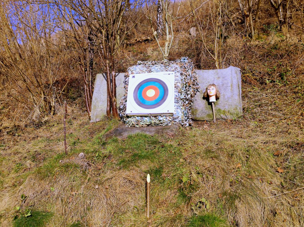

Moinsen zusammen,
ich habe in den letzten 10 Jahren einiges Geld versenkt,für industriell gefertigte Zielscheiben. Die letztendlich nie länger als 3 Monate gehalten haben, wenn meine Bögen mit höherem Zuggewicht, mittelalterlichen Pfeilspitzen (Type 10, Heavy Bodkin, Towton und Tudor Bodkin) ...) und soldide 1/2" Eschenpfeile zum Einsatz kamen.
Vor 3 Jahren habe ich mir 4 Strohballen (60 x 30 x 30 cm) beim Bauern gekauft. Diese kamen, quer übereinander gestellt, in einen Schwerlastsack aus Gewebe, den ich mit Packband schön fest zusammen gezurrt habe. Beide Quader habe ich, leicht in der Höhe versetzt und etwas gegen den Hang geneigt, hintereinander aufgestellt.
Als Rückenstütze, fungieren quer gestellte, alte Europlatten, die mit 10cm Holzpfählen im Boden abgesichert wurden und außen mit vier Lagen schwerer Umzugsdecken ab gepuffert sind. Träger für die FITA-Scheibenauflagen ist eine Styorodurplatte mit 6 Zentimetern Stärke. Damit das Ganze nicht ganz so auffällig in der Landschaft auf meinem Grundstück steht, habe ich die Sache mit einem Tarnnetz abgedeckt.
Fazit: Die Sache hat insgesamt keine 50 Euro gekostet, plus 1 Stunde Arbeit. Die Pfeile werden gut, nicht zu hart, gebremst und lassen sich sehr gut ziehen (sobald der Hartschaum durch flächig konzentrierte Treffer im Kern etwas weicher geworden ist). Als seitlicher Pfeilfang, funzt das Ding auch, die Pfeile prallen meist einfach nur von der Dopellage Umzugsdecken ab. Die Mauereidechsen, mögen das Schutz bietende und Wärme speichernde Konstrukt außerdem ;)
Das Teil geht jetzt ins vierte Jahr, gilt als "hat sich sehr gut bewährt!".In diesem Herbst, wird der Vorbau dennoch gegen etwas Baugleiches ausgetauscht. Die Gewebesäcke haben infolge der unzähligen Treffer ebensoviele Löcher gesammelt und dadurch nun Feuchtigkeit gezogen, das Stroh beginnt deutlich zu gammeln.
Grüße und viel Spaß mit einer vielleicht ähnlichen, stationären Konstruktion.

Ich kann verstehen, dass der Rotschopf bei einigen negative Gefühle auslöst. Sorry, dafür. Aber bitte keine Werturteile fällen, okay?
Das Teil könnte übrigens auch der eines Herren sein... O0 Dieses Ziel, ist nicht geschlechtsspezifisch ausgewählt und soll auch keine Message transportieren. Zudem kann niemand mein Grundstück mit 1ha Fläche hinter'm eigenen Wald überhaupt einsehen.
Es ist nur ehemaliges Spielzeug meiner Tochter, an dem Sie das Flechten, Haareschneiden und Färben geübt hat. Als Sie 14 wurde, hat Sie beschlossen, es wäre für Sie ein gutes Ziel. Das sie sehr regelmäßig deutlich besser trifft, als das Rot und Gold der Zielscheibe nebenan. Wenn es also ihrem Zielfokus dient, dann ist es im doppelten Wortsinne zielführend.
By the way, empfände ich, als traditionell englisch orientierter Schütze, es durchaus als war like, auf ungeschützte Köpfe und Sehschlitze in Visieren (es gibt hier aber keine Helme aus dem 14./15. Jahrhundert) zu zielen. Ebenso wie ich Haselnussstecken mit geringem Durchmesser oder englische Fahnen an einem langen Stab als attraktive Ziele empfinde ;)
Grüße, Wulff

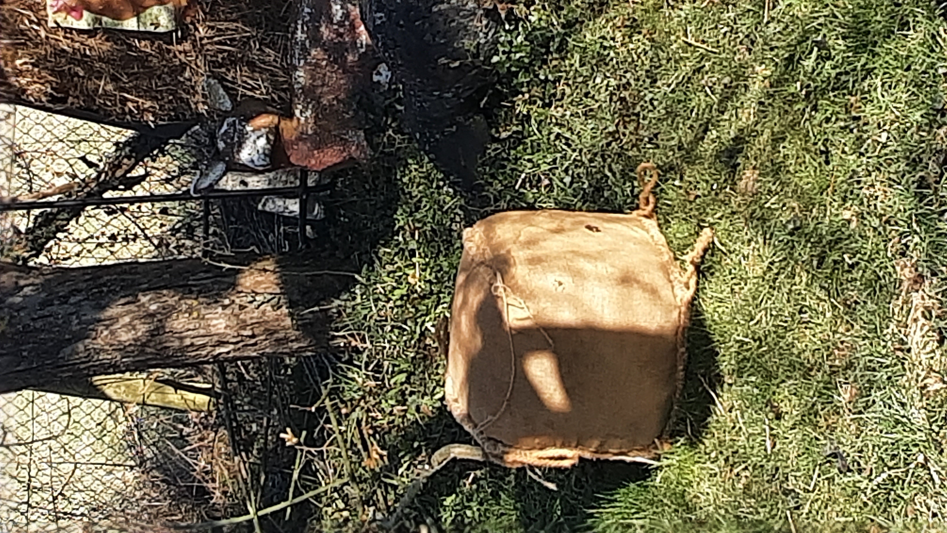

So sieht das ganze dann aus.
Holzpfeile werde bis 60lbs Zuggewicht (mehr ist noch nicht getestet) zuverlässig gestoppt...und der Würfel muss nicht verankert werden, er kippt nicht leicht.
Die Schlaufen an den Ecken sind aus grober Sisalkordel und so lässt sich Würfel prima tragen...und der Kostenfaktor: eigentlich nur die Arbeitszeit (Leinensack zurechtschneiden, an den Kanten mit Leinenschnur ( kann auch ne Hanfschnur sein) vernähen und vor den letzten Nähten ordentlich füllen.... Füllung aus Strohballenrest = 0,-€ (da das Stroh geschenkt war und sonst auf dem Kompost gelandet wäre), die alte MA Wollkleidung, die eigentlich entsorgt werden sollten hat auch nichts gekostet und die agrartypischen Jutesäcke waren aus den 50iger Jahren und im Bestand, als wir das Haus übernommen haben.

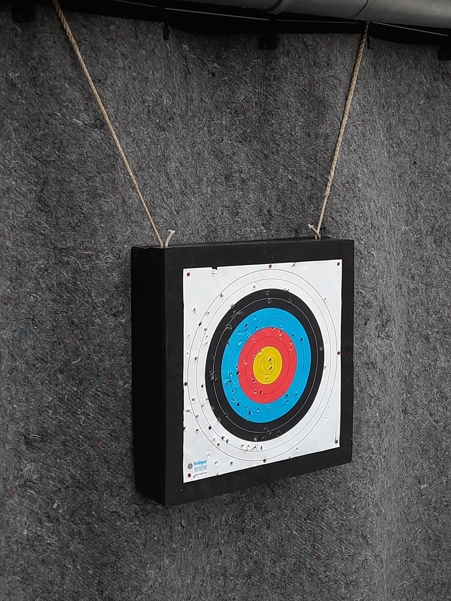

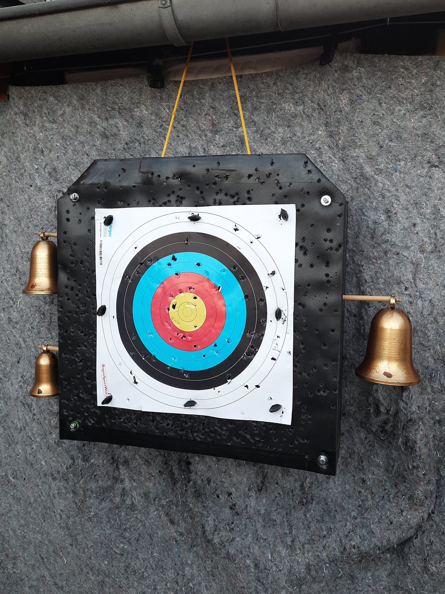

Gute Erfahrungen habe ich mit einer tschechischen und einer Temu-Scheibe gemacht.

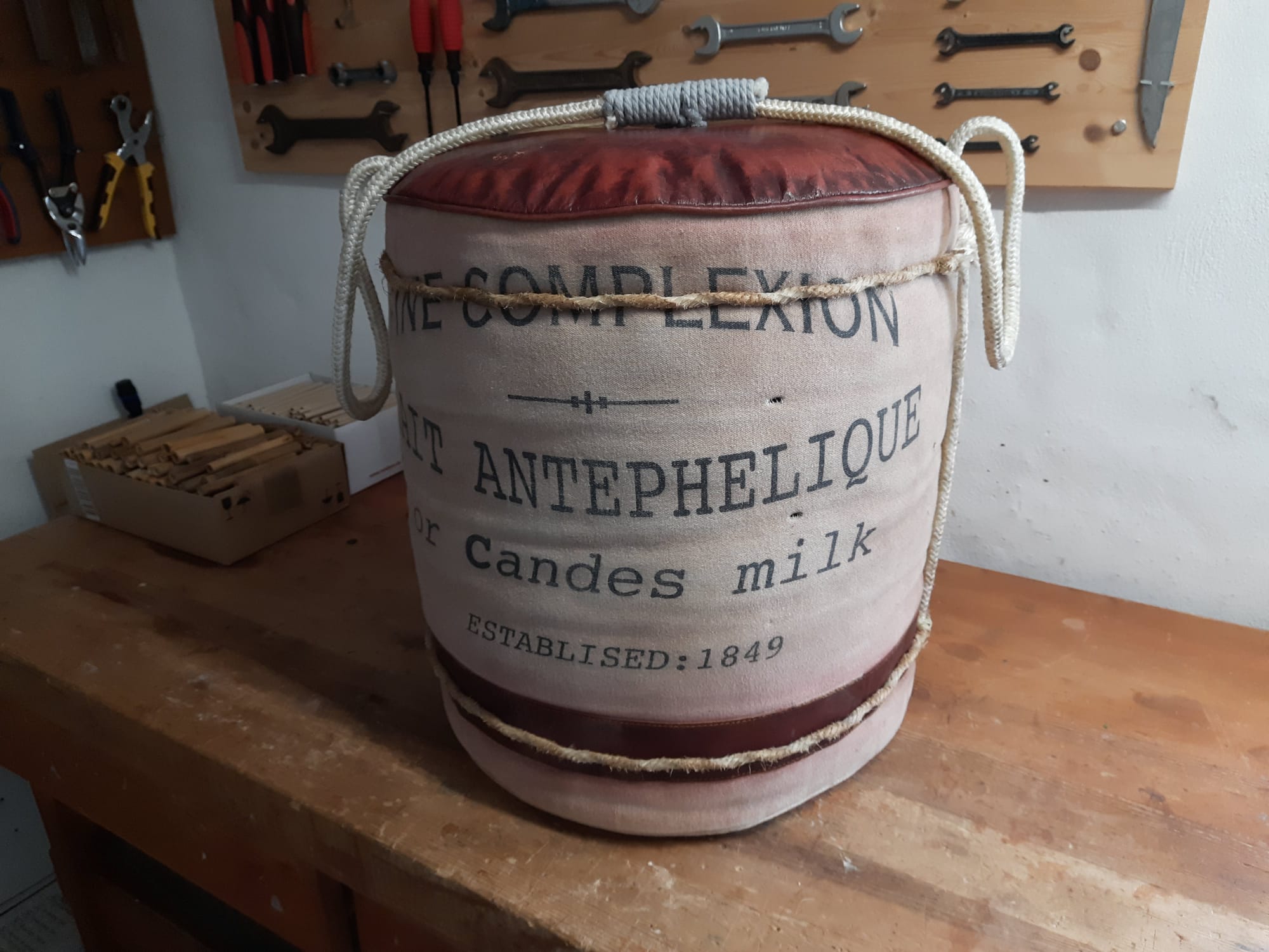

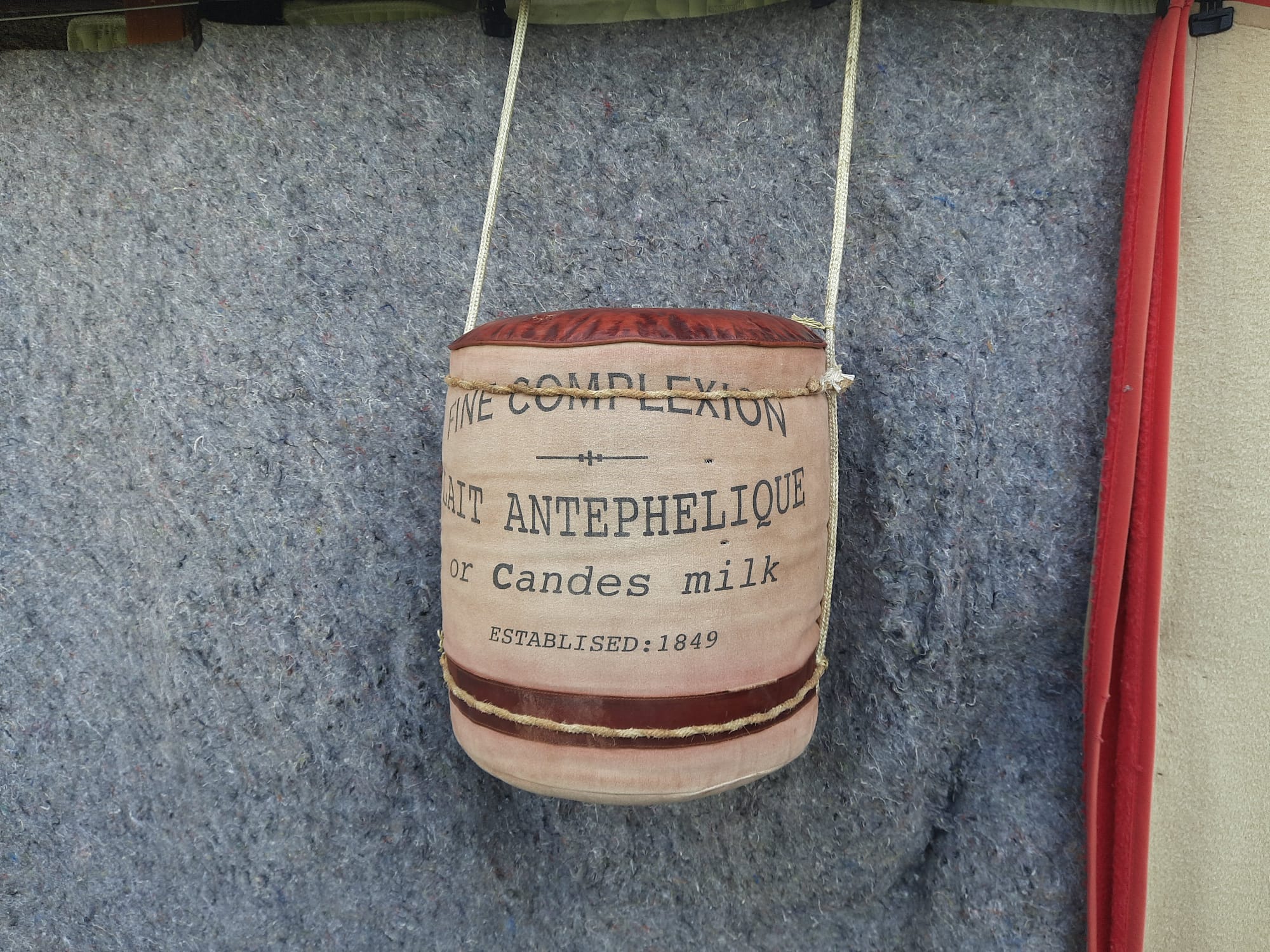

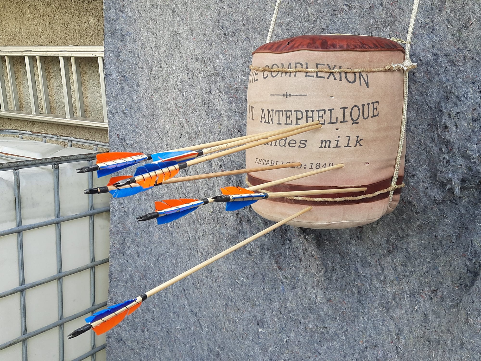

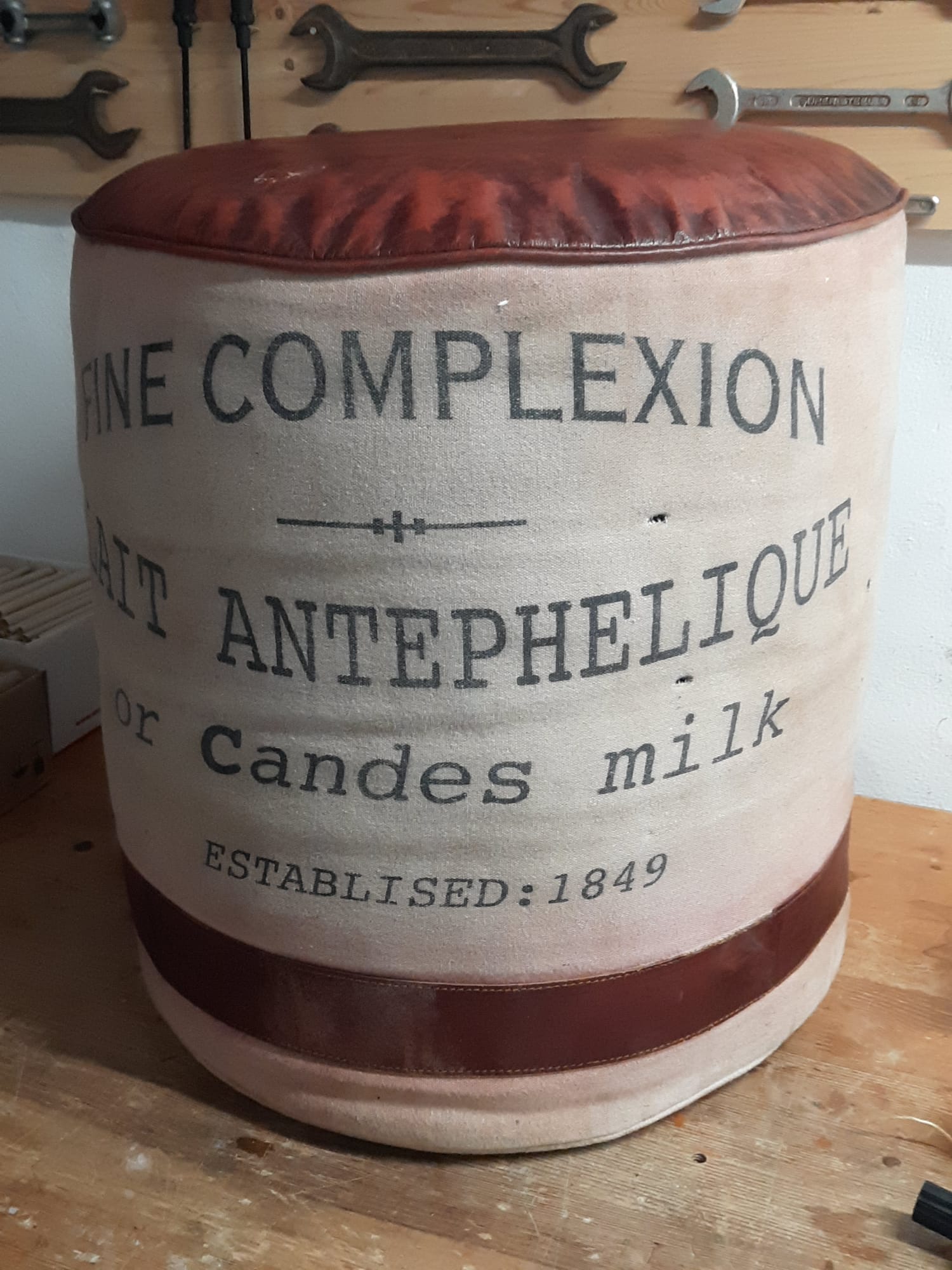

Neulich habe ich im Post- und sonstigen Alltagskrempelgeschäft im Nachbardorf einen runden Sitzhocker, welcher auf 25,00 reduziert war und den ich auf 20,00 runtergehandelt habe, mitgenommen. Wenn er zerschossen ist, hat er sein Geld rein und fliegt auf den Sperrmüll

Alwin.K hat geschrieben: 26.03.2025, 07:45 Gute Erfahrungen habe ich mit einer tschechischen und einer Temu-Scheibe gemacht.
Die obere ist die Temu-Scheibe, die untere die tschechische Polymixscheibe
