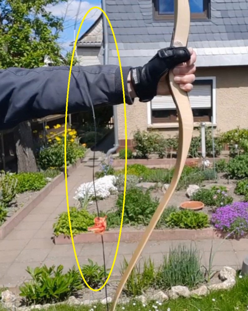

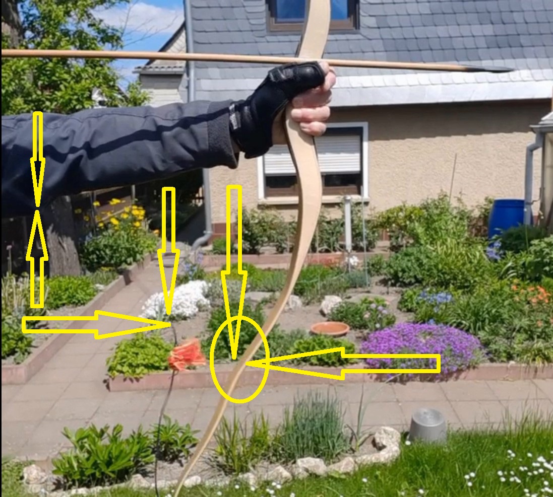

Heute habe ich in der Zeitlupenaufnahme eine interessante Beobachtung gemacht:
Eigentlich denkt man, daß sich nach dem Lösen die Sehne gestrafft nach vorn bewegt, weil ja die Wurfarme, die sich in Richtung Ausgangsposition bewegen, die Sehne straff halten. Es ist aber nicht so.
In Sekundenbruchteilen ist der Pfeil schneller als die Sehne und die Wurfarme; das heißt, die Sehne schlackert lose zwischen den Wurfarmenden herum. In diesen Sekundenbruchteilen machen auch die Wurfarme kuriose Verrenkungen (auf dem Foto nicht 100%ig deutlich zu sehen, aber im Video).
Ich vermute ja, die Wurfarme haben eine größere Masseträgheit und kommen der Pfeilgeschwindigkeit nicht hinterher (die Pfeile haben ihrerseits nämlich ein geringeres Trägheitsmoment). Und in dem Moment wackelt die Sehne wie ein Lämmerschwanz zwischen den Wurfarmen umher.
Vermutlich wird die Sehne von den Wurfarmen erst wieder in Richtung Standhöhe "eingefangen" - was meiner Vermutung nach mit einem gehörigen Rupfer auf die Sehne einhergeht und vermutlich auch der Moment ist, wo nicht FF-taugliche Bögen bei Verwendung von FF-Material in den Sehnenkerben Schaden nehmen.
Jetzt eine weitere Überlegung und Frage: Ist der Moment in dem Sekundenbruchteil, wo die Wurfarme keinen Sehnenwiderstand haben, weil die Sehne lasch herumbaumelt, nicht ähnlich schlecht für einen Bogen wie ein Leerschuss (Schäden an der Laminierung)? Und ist der Rupfer, den die Sehne beim Wiedereinfangen bekommt nicht in Folge auch ein gehöriger rupfer für die Wurfarme??

Hallo Alwin! Ich habe Zeitlupenaufnahmen von meinem Yumi, von 3 verschiedenen Holzbögen und von meinen Skythenbögen. So etwas habe ich noch nie gesehen und es entspricht nicht der Realität. Die Wurfarme haben sich immer gleichmäßig gestreckt, die Sehne ist immer gestreckt und überholt den Pfeil nie, beim Yumi mit den längsten Wurfarmen und der längsten Sehne schlägt sie am meisten durch und hat, wenn der Pfeil die Sehne verläßt, einen Abstand von ca. 7cm zum Griff bei einer Standhöhe von normalerweise 20cm. Erst danach treten Wellen und eine Superwelle auf, das heißt die Sehne und die Wurfarme schwingen. Bei deinen Aufnahmen sieht man auch die Sehne nie vollständig, wie, wenn unterschiedliche Zeitabschnitte übereinander gelegt worden wären. LG Stephan

Vor allem auf dem dritten Bild müßte die Sehne bei der augenblicklichen Bogenstreckung fast doppelt so lang als normal sein. Oder die Sehne ist aus Gummi.

Ich würde das erst mal für einen Effekt Technik im Photoapparat halten (zeilenweises Auslesen des Sensors).
Ich würde es erst ernst nehmen, wenn es Aufnahmen mit einer professioneller Hochgeschwindigkeitskameras so zeigen.

Chirurg hat geschrieben: ↑07.05.2025, 21:44 So etwas habe ich noch nie gesehen und es entspricht nicht der Realität. Die Wurfarme haben sich immer gleichmäßig gestreckt, die Sehne ist immer gestreckt und überholt den Pfeil nie,
Dann wäre eine Ursachenfindung angebracht ..... mich hat das nämlich auch sehr überrascht

kra hat geschrieben: ↑07.05.2025, 22:04 Ich würde das erst mal für einen Effekt Technik im Photoapparat halten (zeilenweises Auslesen des Sensors).
Ok, das beruhigt mich jetzt wieder. Die einfache Handy-Kamera ist da vermutlich überfordert bzw deren Sensor

Chirurg hat geschrieben: ↑07.05.2025, 21:49 Vor allem auf dem dritten Bild müßte die Sehne bei der augenblicklichen Bogenstreckung fast doppelt so lang als normal sein. Oder die Sehne ist aus Gummi.
Nein, sie ist eine FF-Sehne ;D ;D ;D :D

Chirurg hat geschrieben: ↑07.05.2025, 21:44 Die Wurfarme haben sich immer gleichmäßig gestreckt, die Sehne ist immer gestreckt
Davon bin ich eigentlich auch ausgegangen

Chirurg hat geschrieben: ↑07.05.2025, 21:44 Bei deinen Aufnahmen sieht man auch die Sehne nie vollständig, wie, wenn unterschiedliche Zeitabschnitte übereinander gelegt worden wären.
Vermutlich kommt hier kra´s Kommentar 220.04 Uhr zur Geltung
In Ergänzung:
Ja, das Stichwort ist "rolling shutter". Die Sehne verlängert sich nicht auf wundersame Weise, es kommt vom zeilenweisen elektronischen Auslesen des Kamerasensors. Bei vielen Systemkameras dauert es um die 20 ms (keine Ahnung, was Handy so machen, dürften aber auch nicht schneller sein), bis der Sensor komplett ausgelesen ist, in dieser Zeit kann die Sehne mehrfach hin- und herschwingen und das beobachtete Bild erzeugen. Wenns schneller gehen soll mit dem Auslesen, wirds auch schnell teurer. Auch mechanische Kameraverschlüsse sind übrigens nicht rolling-shutter-frei, sie sind nur schneller.
Hier kann man aber etwas für Abhilfe sorgen: drehe die Kamera mal um 90°, so dass der Sensor in Bewegungsrichtung der Sehne ausgelesen wird. Das ist immer noch nicht perfekt (es dauert halt immer noch...), aber Du wird ein anderes Bild sehen und damit den Beweis haben, dass es an der Kamera liegt.

Wie soll denn der Pfeil schneller als die Sehne sein? Hat der Pfeil einen Eigenantrieb?

Ja, aufgrund der Bilder kann man zu der Erkenntnis gelangen. Das ist aber m.E. eine Fehlinterpretation der Aufnahme, die wie oben gesagt kein realistisches Abbild liefert. Und damit passt die Physik wieder.

mbf hat geschrieben: ↑13.05.2025, 16:47 Ja, aufgrund der Bilder kann man zu der Erkenntnis gelangen. Das ist aber m.E. eine Fehlinterpretation der Aufnahme, die wie oben gesagt kein realistisches Abbild liefert. Und damit passt die Physik wieder.
Ich habe gestern ein Video gemacht, wo ich weiter weg stehe von der Kamera und da liegt die Sehne nach dem Lösen sauber am Pfeil an und bleibt auch immer zwischen den Wurfarmenden gestrafft. Da vollführt sie nicht solche Verrenkungen.
Es ist also tatsächlich ein Kamera- bzw. Sensor-/Speicher-Phänomen. Dafür ist eine Handykamera halt nicht gemacht... :D
Aber mein Bogenschützenweltbild war arg ins wanken geraten; jetzt stimmt es wieder, lach :D
