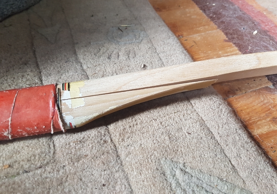

Ich habe also einen Flachbogen von einem Kumpel geschenkt bekommen, (vermutlich könnte es Ulme sein)

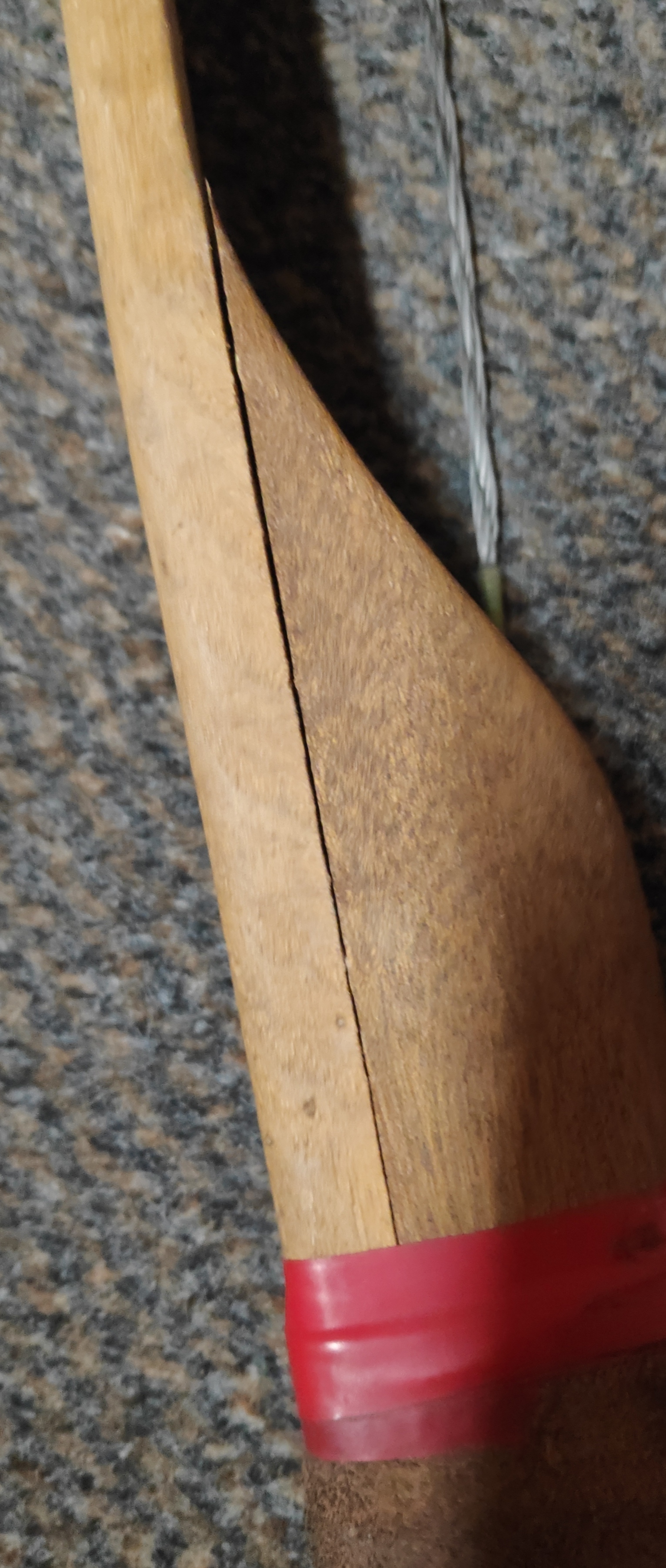

An einem Wurfarm ist ein Spreissel aufgestanden, und das Griffstück hat sich gelöst.
Hab mal ausgezogen und gemessen, hat so ca 20# bei 28"
Nun wäre meine Idee das Teil (möglichst günstig) zu reparieren.
Spreissel verkleben (Holzleim? Epoxy?) und dann mit einem Backing (gibt's ja fertige Laminate zu kaufen) zum einen zu stabilisieren und zum anderen mit den Pfund höher zu kommen. Als alternative zum reiterbogen (30-35#?)
Wie viel ist da bei einem normalen Backing möglich?
Was machen die verschiedenen Hölzer, was passt zu Ulme? Kirsch? Hickory? Oder Glas? Oder Leder/Haut/Sehne?
Was mach ich mit dem Griff, der müsste ja eigentlich mitbiegen, tut er aber in dieser Konstruktion natürlich nicht.

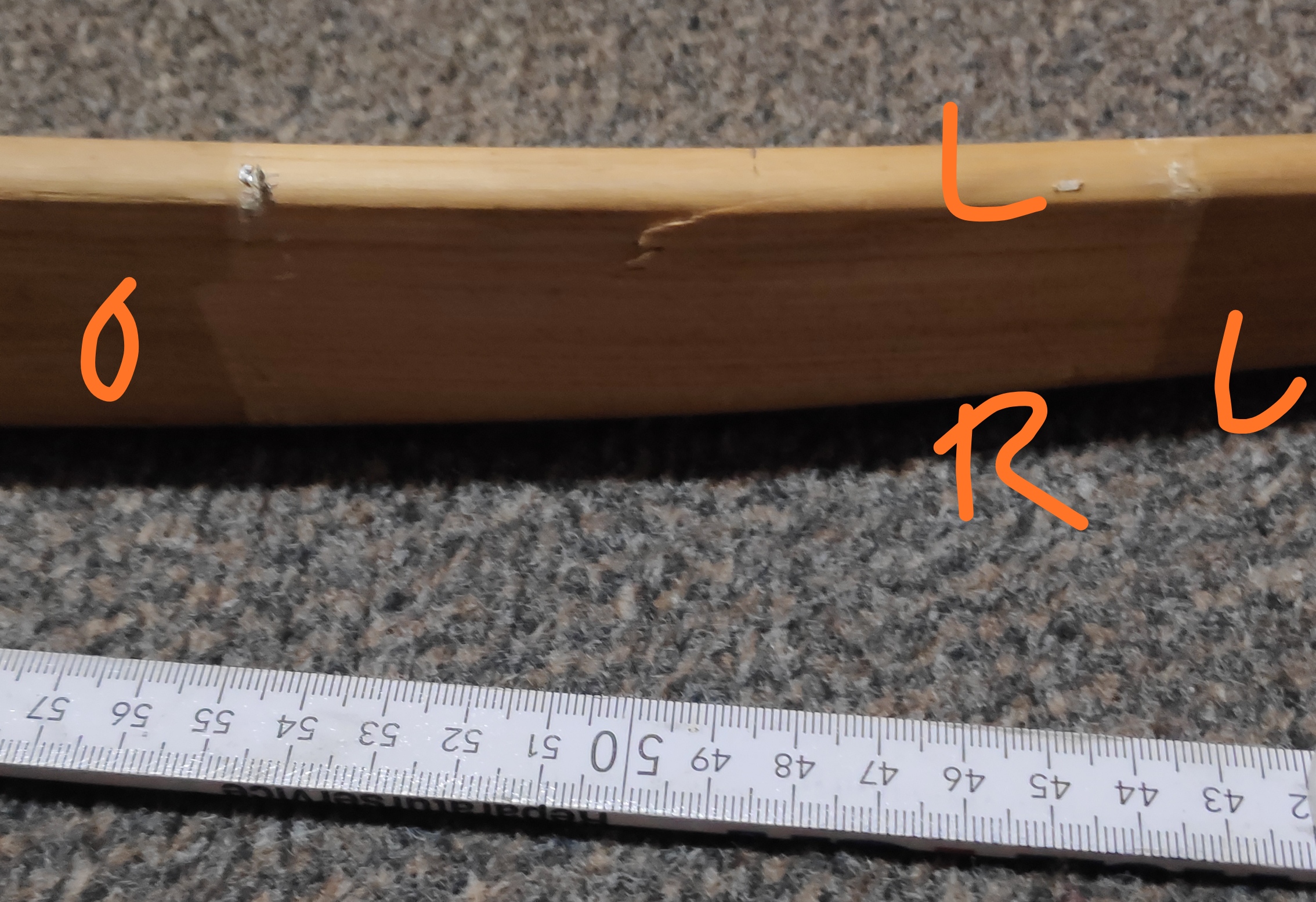

hat der Bogen stehende Ringe?
Wo hebt sich der Span ab? (Bauch, Rücken, Seite?)
Länge des Bogens?
Länge des Bogens?

Ich würde Span und Griff mit Epoxyd reparieren, beim Span, vorsichtig anheben und Kleber reinfönen.... und Wicklung drum.... der Bogen scheint in dem Bereich an beiden WAs ja irgendwelche Wicklungen gehabt zu haben..
Der Reparatur Versuch am Griff macht etwas Mühe, sollte aber noch im Rahmen sein....

So guten Morgen, die kleine ist versorgt und tut sich an Staubsauger gütlich xD hab kurz Zeit.
Bogen längen:
Gespannt: Spitze zu spitze 1.70, Sehnenlänge 1.60
Entspannt: 175/165
Der Span ist am unteren Wurfarm, 50cm von der Spitze entfernt
(Wobei der Bogen Ansich symmetrisch ist, aber er wurde definitiv so rum benutzt)
Die Wicklungen waren einfach Panzertape und auf der anderen Seite nur wegen der Optik, zumindest kann ich da nichts weiter erkennen.
Vom Alter könnte das gut hinkommen ja.
Die Sehnenkerben wurden nicht nachträglich versetzt, sehe da zumindest nichts anderes und wie ich Kumpel und dessen Vater kenne haben die da nichts gemacht.
Zum griff: könnte man die Konstruktion haltbarer modifizieren? Dünner? Kürzer? Flacher? Usw?
Wieso kein Backing?
Wegen Aufwand? (Das wäre mir egal)
Mit 20# ist er mir halt viel zu schwach, mit 30-35 wäre er genau richtig.

Steht er auf den ersten Bildern auf dem Kopf?
Weil der Abrieb vom Pfeil am Isolierband scheint unten zu sein....

Den Span am Rücken wie der Kollege schon sagte, mit Epoxy (Uhu Endfest 300) kleben.
Ein Backing aus Hasel oder Esche ist möglich, ob sich der Aufwand lohnt?
Das Backing aber vorher Tapern, da der Bogen ja nicht viel oder keine Dickenabnahme hat.
Beim Kleben etwas Reflex Einspannen (Perry reflex) damit das Set rausgeht.
Wie gesagt viel Aufwand.

Danke euch soweit, was gäbe es für Möglichkeiten für den Griff damit sich der nicht bald wieder löst?
Am besten so dass er mitbiegt, oder?

Ja, ein paar Laminate mit 5mm und verschiedene Länge.
Zuerst 25 cm, dann 20, dann 15 cm…..

Wenn meine Altersschätzung hinkommt, dann gibt der Kleber nach ca 50 Jahren halt einfach seinen Geist auf.... ich habe einen ähnlichen Bogen zur Reparatur da, sauber neu verkleben und gut....... warum soll der Griff mitbiegen..? Der Bogen wurde mit steifem Griff konzipiert und funktioniert damit auch...
Ob da ein backing Sinn macht muss jemand anderer beurteilen, mein Ziel wäre ihn möglichst im Originalzustand wieder schiessbar zu machen...
PS gemessen mit abgehobenem Span und abgeplatztem Griff....?

Das mit "der Griff hält so nicht" hab ich eben schon öfter gehört.
Das Alter hätte ich eher auf ca 20 geschätzt, kann aber nochmal nachfragen
Gemessen in dem Zustand wie er ist, ja, mit einer Fischwaage

Nicht zu unrecht. Der Bogen will sich biegen, der Griff nicht. Konstruktiver Murks. Ohne Wicklung fliegt das sicher irgendwann ab, mit isses zumindest fragwürdig. Wenn der Bogen ohne den Griff nicht zu viel biegt kannst einen Griff aus Kork aufkleben. Der sollte besser halten, weil der nicht soviel Kraft aufbaut. Ich würd ein Ei drüberhauen. Alter Mist wird nicht besser, wenn man nochmal umrührt.
- Beiträge: 8946
- Hat gedankt: 1233 Mal
- Hat Dank erhalten: 213 Mal
Re: Bogen Reparieren
Was ist an diesem Griff anders als an anderen aufgeleimten Griffen?
- Beiträge: 6802
- Hat gedankt: 277 Mal
- Hat Dank erhalten: 406 Mal
Schau halt mal genau hin. Grifflänge, Fadeout- Form, Dickentaper des Bogens, Breitentaper (es gibt zwar keine Rückenansicht, aber praktisch keinen Dickentaper. Also ist der Breitentaper höchstwahrscheinlich ne Vollpyramide).
Bei deinem Foto, beispielsweise, sind Griff und Fadeout deutlich länger.
Das hier gezeigte Konstrukt ist halt einfach ausgesägt und zusammen gebabbt. Murks halt und meiner Meinung nach nicht erhaltenswert. Höchstens als mahnendes Beispiel.
Ich bin übrigens nicht der Meinung, dass es jeder Bogen verdient, repariert zu werden. Wenn's nix taugt musses weg.
