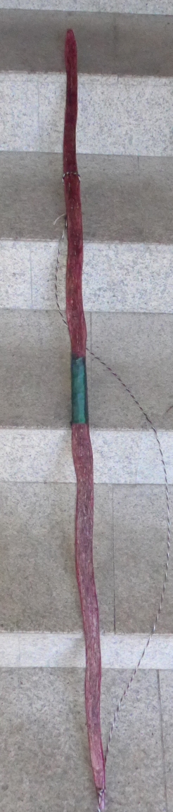

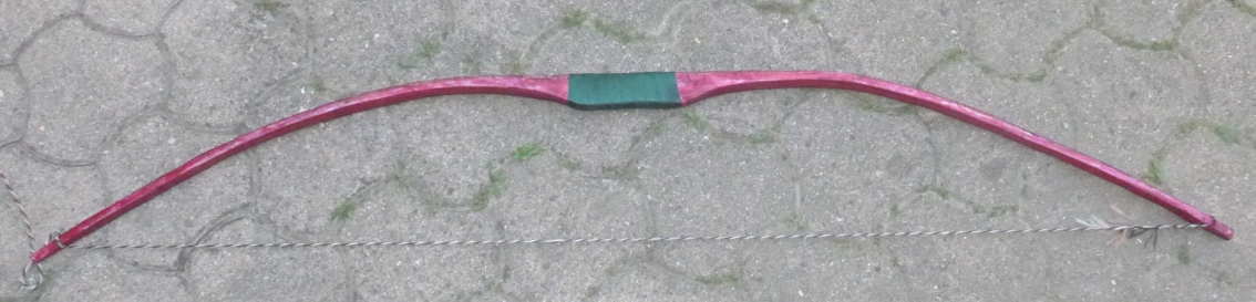

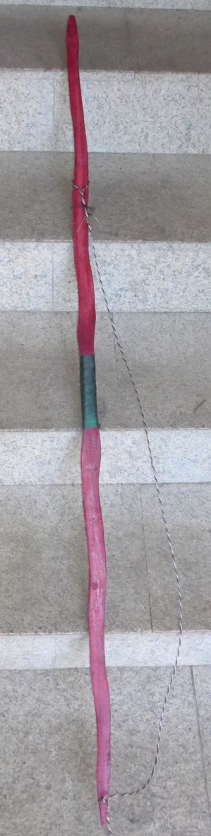

Wie angekündigt, hier sind die Bilder des Schlangenbogens.
Ich habe das getrocknete Hirschsehnen-Backing (vier gekaufte Packungen ausgelöste getrocknete Sehnen) mit Hasenhautleim dann doch nicht geschliffen, sondern rau gelassen. Einerseits wären durch das Schleifen Lücken im Sehnenbacking deutlicher geworden, andererseits wollte ich dann doch die urtümliche Struktur beibehalten. Das gesamte Backingmaterial wurde in einem Durchgang aufgebracht.
Während der Trocknungszeit sind mir Wildkirschen (oder eine verwilderte Sauerkirschensorte) untergekommen, die extrem färbten. Wollte daher ausprobieren, wie das Anthocyan den weißen Liguster färbt. Knallig, kann ich nur sagen, sehr knallig! Seitlich waren allerdings noch ein paar Stellen mit getrocknetem Hasenhautleim. Dort färbten die aufgekochten Kirschen das Holz nicht besonders gut...fleckiges Ergebnis. Als Finish kam am nächsten Tag Leinölfirnis auf´s Holz und Backing.
Also, der Ligusterbogen ist 145cm lang, effektive Länge 139cm. Zuggewicht 35#@27´´. Mit 20.6 Gramm Pfeil bei 27´´ Auszug, 135 fps.
Obwohl ich den Bogen während des Trocknens der Sehnen in einen Reflex gezwungen hatte (aufgebockt auf 10cm hohe Klötzen an den Enden und niedergeschraubt durch den Griff) blieb der Stab ziemlich gerade. Nach dem Schießen zeigte er sogar ein bisschen Stringfollow, aber das beruhigt sich wieder, wenn man dagegen drückt. Ein Effekt des Backings? Der obere Wurfarm knickt mittig leider etwas früher weg; das hatte ich beim Tillern übersehen (die Bilder zeigen den Tiller bei 25´´ und 27´´). Die Enden wollte ich zudem nicht schmaler machen, sondern auf Sicherheit bauen. Mir ist dann noch ein grünes Satinband unter die Augen gekommen, welches ich als Wicklung für den Griff verwendete und mit Textilkleber (ein Weißleim) fixierte. Somit tatscht man nicht mit feuchten Händen auf dem Backing herum (obwohl geölt). Das kleine Ding schießt ausgesprochen weich und präzise, wiewohl leicht nach links versetzt. Ich werde ein eigenes Set Pfeile für den Bogen herstellen (kürzere und weichere Schäfte).
Was ich daraus gelernt habe:
- nie wieder Liguster...ich bleib´ bei Eibe und anderen Hölzern
- Schlangenbogen ist nicht schwierig und macht richtig Spaß
- Backing ist eine nette Spielerei und es ist gut wenn man´s kann...aber es geht auch ohne.
- Sollte ich noch einmal ein Hirschsehnen Backing machen, dann mit deutlich mehr Sehnen

Re: Sehnen wiederverwenden
Hey,
interessantes Experiment.
Wie nochmal hst du den Bogen gefärbt? Mit Saft?
Die Schlangenforn, folgt die dem Faserverlauf oder hast du die reingeraspelt?
Freut mich dass er schießt aber der Tiller hat noch deutlich Luft nach oben. Nimm dir am besten deine Bilder vom Vollauszug und vergleiche sie mit anderen hier im Präsibereich.
Und: Backing, insbesondere Sehnen, ist keine nette Spielerei, sondern adäquates Mittel Bögen zu optimieren, in vielerlei Hinsicht.
Gruß Martin
Gruß Martin
Hallo Martin,
die Schlangenform wurde reingeraspelt (ging mir nur um die Optik). Der Stab war ja ursprünglich schön gerade, aber insbesondere am oberen Wurfarm-Ende mit Drehwuchs. Der Bogen wurde von ca. 160cm auf 145cm beidseitig gekürzt, um zumindest den schlimmsten Dreh zu entfernen. Hier kam mir die Wiederverwendung des vorhandenen Sehnenmaterials in den Sinn, um den kurzen Bogen etwas abzusichern. Mal schauen, ob ich den unteren WA (links im Bild) und die beiden Enden noch dieses Monat weiter schwäche, um den Tiller zu optimieren. Wahrscheinlich warte ich aber noch zu. Ich möchte erst ´mal schauen, wie sich das Backing in der Praxis bewährt. Der Bogen hat bisher nur ca. 50 Schüsse auf 25´´ und ca. 20 auf 27´´ Auszug durchgemacht.
Die Kirschen wurden in der Mikrowelle kurz erhitzt und dann zerdrückt; mehr brauchte es nicht. Der Saft färbte das weiße Ligusterholz extrem stark und das Sehnenbacking nur relativ bescheiden. Es kommt aber wirklich auf die Kirschsorte und die Reife an. Mit Herzkirschen und Felsenbirnen-Beeren hatte ich keinen starken Färbeeffekt.
Ich gebe Dir schon Recht, was Deine Aussage zum Sinn eines Backings betrifft. Aber wenn ich den Aufwand, die Kosten und den Effekt kritisch betrachte, ist für mich persönlich ein Sehnenbacking nur dann sinnvoll, wenn der Bogen kurz werden soll, das Holz Schwachstellen hat, oder man unbedingt einen Kompositbogen bauen will. Ich werde es sicher wieder ´mal nützen, aber jetzt stehen wieder andere Projekte an.
Ein Oberflacht ist aktuell wieder einmal in Arbeit. Aber so, wie´s gestern Abend aussah, wird der wohl wieder nix. Je weiter ich mich ins Eiben-Holz hinein bewege, desto mehr geht´s Richtung Brennholz. Vier solcher "Projekte" dieser Eibe stehen jetzt schon in der Ecke und warten auf eine andere Verwendung. Den letzten Ulmen-Molle hat´s mir zuletzt ja auch zerrissen, da möchte ich noch diesen Sommer aus Eibe einen Ersatz bauen; hierfür habe ich einen guten frischer Eiben-Stamm. Ein kurzer, überkonstruierter Andamanenbogen wäre auch noch auf meiner Wunschliste, aber hierfür suche ich noch das passende Holz; vielleicht Robinie? Die beiden Jungs (8 und 10 Jahre alt) einer Nachbarin schnitzen zudem seit drei Monaten in meiner Werkstatt an einem kleinen Eibenbogen und einem Kirschbogen. Die lernen jetzt ´mal mit Säge, Stechbeitel, Ziehmesser und Raspel umzugehen. Bei deren Arbeitseifer wird´s aber wohl noch weitere sechs Monate dauern, bis es nach Bogen ausschaut..."Generation Smartphone"...
Ohne schulmeisterlich sein oder dir nahe treten zu wollen... ich lese aus deinen Beiträgen heraus, dass du nicht so geduldig beim Bogenbau bist
das ist aber wichtig.
Korrigier mal den Tiller bevor du weiterschießt. Was soll sich das Backing denn noch bewähren? Wenn der Bogen bricht lags eher am Tiller.
Ich würde den frischen Eibenstamm erstmal trocknen lassen und nicht diesen Sommer schon was draus bauen.
Ich denk der Kirschsaft wird nicht lichtecht sein. Wenn du Glück hast, wird er hellbraun mit der Zeit. Oder rosa
Und für einen Andamanenbogen würde ich nicht Robinie nehmen, außer du hast richtig viel Ahnung von Andamanen und Robinie
Ach ja, und eine reingeraspelte Schlangenform ist... völlig sinnfrei. Damit erzeugst du massig durchtrennte Fasern. Daraus resultiert Bruch oder richtig viel tote Masse. Effektiv ist dein Bogen dadurch nur noch halb so breit... der (okay let's name it: gefährlich unzureichende) Tiller hängt mMn auch damit zusammen, die griffnahen Knicke sind an den Stellen, wo du Wellen reingeraspelt hast, da ist nicht genug Breite vorhanden.
Gruß Martin
Gruß Martin
Um mal die Erregung etwas einzuordnen, ein perfekt geraden Liguster ist nicht gerade häufig und den nur zum Spaß "unpassend" zuzurichten stößt manchem eher sauer auf. Es tut schon echt weh, das seltene Holz für so etwas verheizt zu sehen.
Zu deiner Zusammenfassung noch ein paar Bemerkungen:
Zum Tiller, da ist imho nix mehr zu korrigieren. An den Knickstellen ist das Holz irreparabel geschädigt.- nie wieder Liguster...ich bleib´ bei Eibe und anderen Hölzern Na ja, Eibe ist jetzt auch nicht so das Anfängerholz und Liguster offensichtlich nicht schlecht, wenn der Bogen das ausgehalten hat. Pauschal "andere Hölzer" - wenn du meinst?
- Schlangenbogen ist nicht schwierig und macht richtig Spaß Ein Schlangenbogen kann Spaß machen und ein echter Hingucker sein (weshalb viele danach streben), wenn der Rohling danach ist. Einfach ist ein Schlangenbogen aber nie und fast immer in seiner massebezogenen Leistung einem "fatzenglatten" Bogen unterlegen. Reingeraspelte Schlangen in aller Regel ein Fehler und verkürzen die Lebensdauer des Bogens bis auf 0 Stunden. Höchstens vlt. bei LARP-Zugstärken, wenn ein Sehnenbacking vorhanden ist, sinnvoll. Sonst Unfug, ein Zeichen von Unwissenheit oder Hybris
- Backing ist eine nette Spielerei und es ist gut wenn man´s kann...aber es geht auch ohne. Immer diese pauschalen AussagenDu hast gerade das Gegenteil bewiesen, ohne Backing hättest du Splitterholz.
Backing ist in manchen Fällen sehr sinnvoll (essentiell), in anderen überflüssig.
- Sollte ich noch einmal ein Hirschsehnen Backing machen, dann mit deutlich mehr Sehnen Wenn Sehne dann richtig und eine dem Ziel angemessene Menge, nicht einfach "mehr, mehr...". Je nach Zweck kann schon eine Lage sinnvoll sein, im anderen Fall benötigst du 3 Lagen.

Aber tillern kann lignum curvum noch dran üben, dann ist der Liguster nicht umsonst gestorben.
@lignum curvum: bau mal erstmal noch ein paar Selfbows, zeig sie hier und lass dich zum Tiller beraten, bis du es raus hast (das hast nämlich noch nicht). Wenn du um Tillerhilfe bzw. Meinungen zum Tiller bittest, fallen die Kommentare auch wohlwollender und weniger giftig als das von fatz aus.
Dann beliest du dich nochmal hier oder anderswo zum Sehnenbacking bis du verstanden hast, wann man sowas wieso einsetzt. Und danach baust du nochmal einen kurzen, sehnenbelegten mit sauberem Tiller.
Du wirst erstaunt sein wie lang der hält, wie flott der schießt und wieviel Freude das macht.
Btw darf ich dich nach deinem Alter fragen?
Gruß Martin
