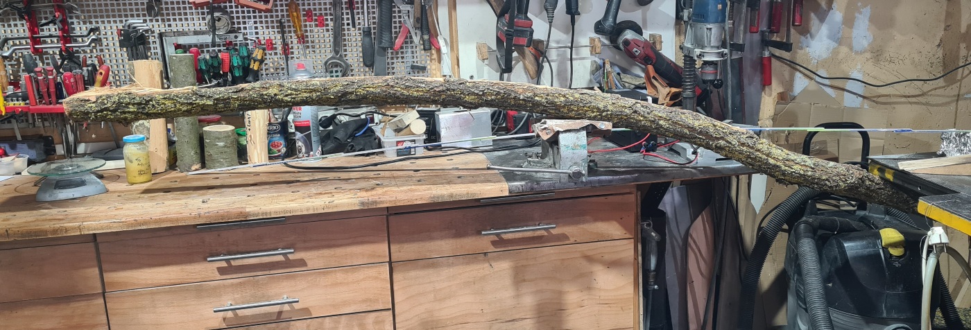

Parallel zu Robienienschlangenbogen möchte ich einen zweiten Thread aufmachen.
Ich bearbeite eine gespaltene Robinienhälfte mit viel ( ca 35°) Drehwuchs und einen satten Reflex. Nach durchlesen mehrerer Threads und aus eigenen Erleben möchte ich Splindholz stehen lassen. Viele meiner Robinienbogen sind bisher am Rücken gescheitert. Manchmal durch Verletzungen des Jahresring manchmal durch zu kleine Jahresringe. Diesmal habe ich ganz gutes Bogenholz aus dem Stabel ausgesucht.
Hier mal die Bilder. Wieviel würdet ihr stehen lassen bzw. macht das Sinn. Was mich irritiert ist die unterschiedliche Ausprägung des Splindholz oben.(Wuchsrichtung)
Ich hoffe auf eure Expertise.
Ich möchte einen recht kurzen schnellen 45# 26" Bogen bauen. Den Drehwuchs und den extremen Reflex durch Dämpfen korrigieren. WA Breite etwa 35mm, Bogenlänge 63".
LG Horst
LG Horst

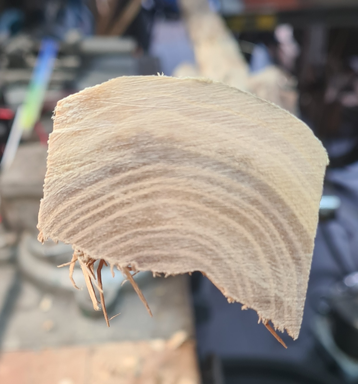

Auf dem untersten Foto ist ein Splintring teilverkernt, der auf dem Foto darüber schon ganz verkernt ist. Deshalb hast du an einer Stirnseite 2 Splintringe und beim anderen 3,5. Ich würde den Splintring unter der Rinde wegnehmen und den Rest stehen lassen.
Kurz iund relativ schmal bei relativ hohem Zuggewicht ist bei Robinie gerade mit Reflex wegen der Knittergefahr eher ein Expertenprojekt.
Aber ich bin gespannt, Holz sieht gut aus.
Gruß Martin

Ich schreib die Tage nochmal mehr, aber fix vom Handy: Ich würd hier keinen Splint drauf lassen. Wie man sieht ist der erste Ring fett durchgegammelt, und wenn man das da visuell sieht, hat der darunter auch was. Die beide müssen mindestens runter.
Nachtrag: Der Reflex is wild. Die Chance, dass das nich mit Bruch oder dem Stauchbruch deines Lebens beantwortet wird liegt mMn bei ca. 10%. Wenn du eh schon dämpfst, dämpf n Deflex in den Griffbereich. Das gibt n schicken R/D-Selfbow.

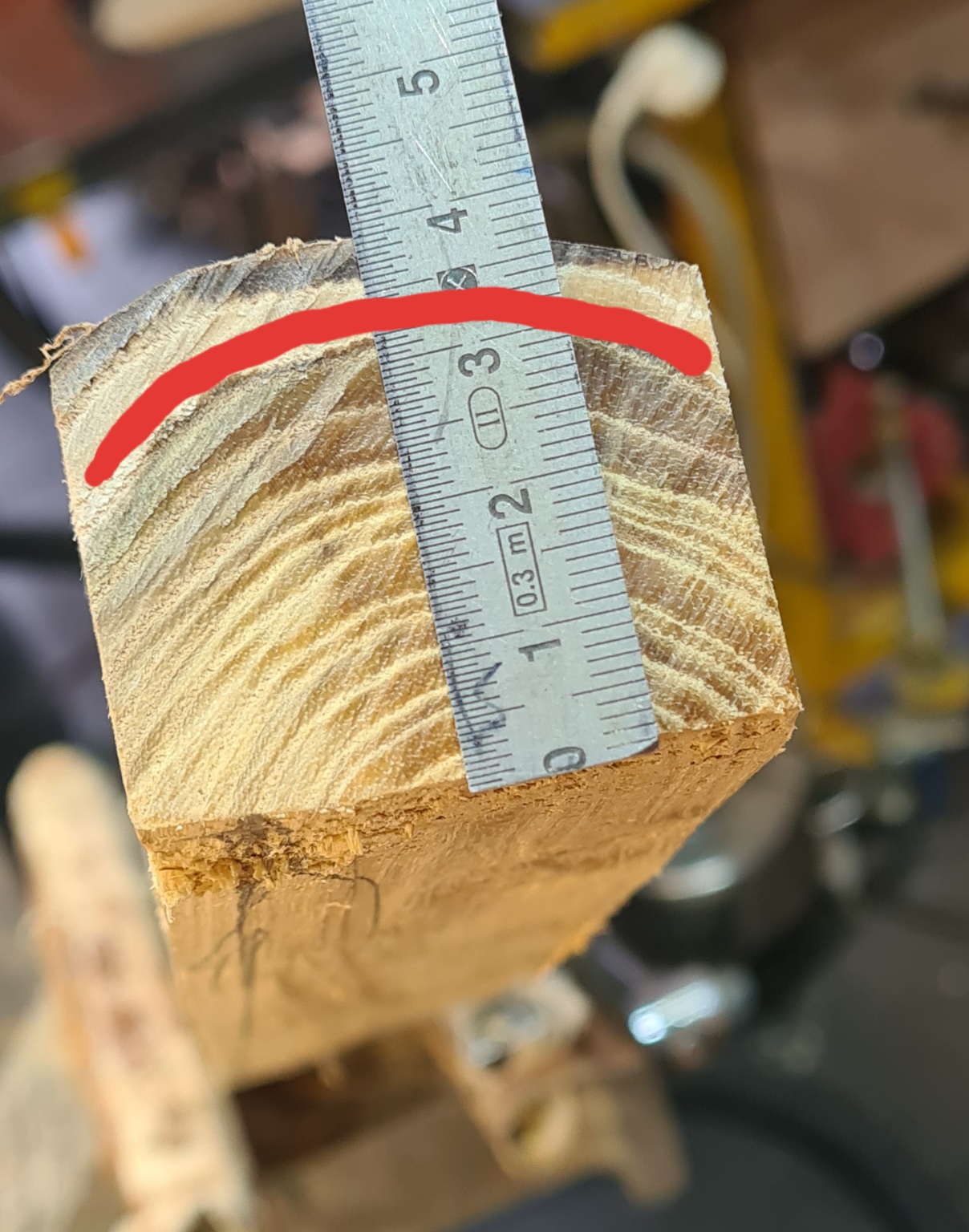

Ich würde jetzt auf den rot markierten Ring runterarbeiten und dessen Färbung beurteilen....

Der erste Splintring ist sehr dünn und schwarz braun angelaufen. Den nehm ich auf jeden Fall weg und dann zeig ich nochmal Bilder.

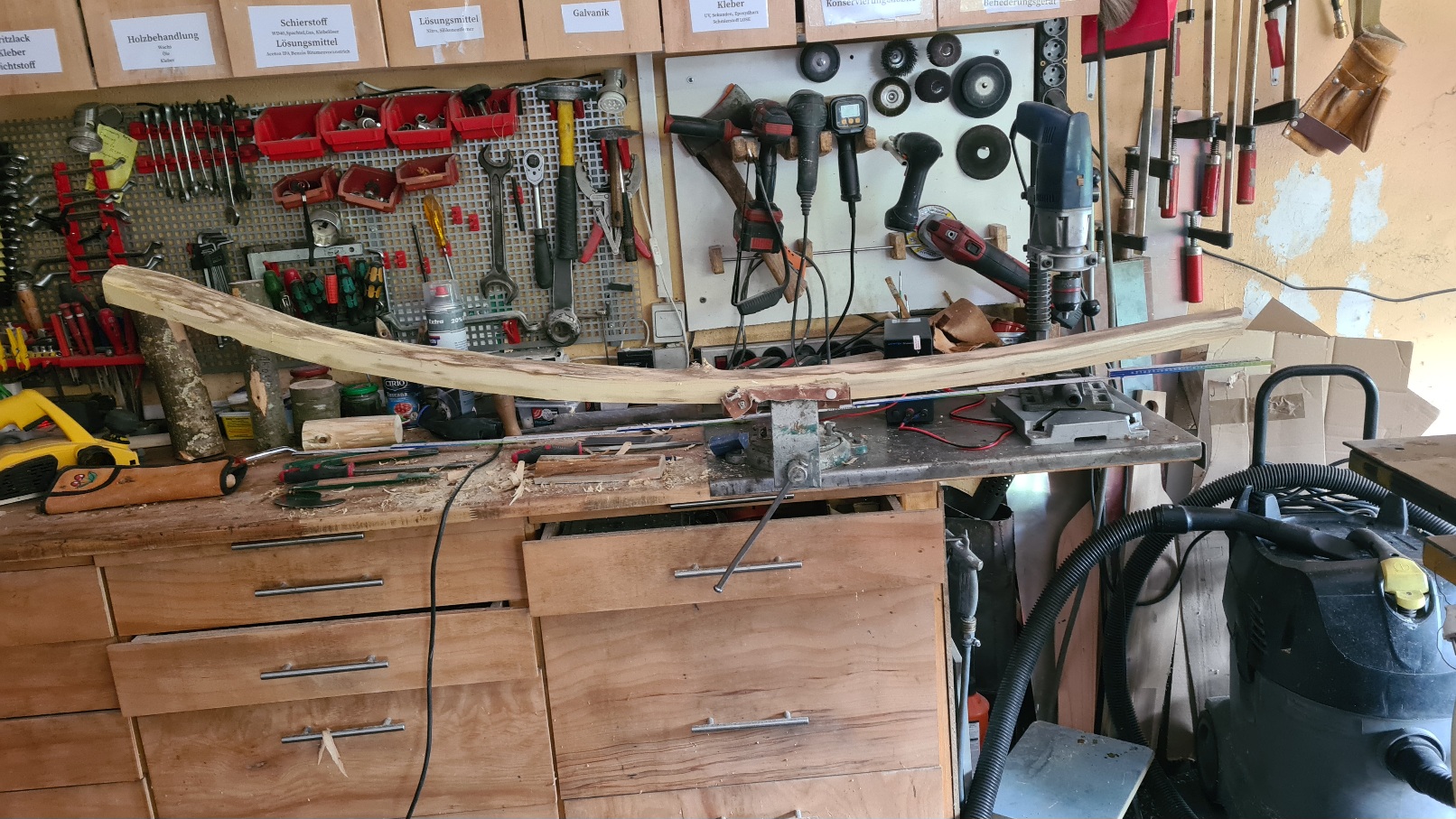

Ich bin überhaupt noch nicht festgelegt. Die Länge ist genau daraus entstanden das alle Äste weg sind außer einer direckt im Griff in Rücken.
Ich musste aber die Breite reduzieren damit ich den Drehwuchs beseitigen kann und wie der Reflex danach aussieht wird man sehen.
Bogenbreite über alles 5cm.
LG Horst

Das klingt doch gut! Ich konnte Breite und Äste nur anhand Deiner Bilder beurteilen...
Wenn Du einen kurzen schnellen Bogen möchtest und Dir 26" Auszug reichen, dann würde ich folgendes vorschlagen:
148cm lang, 37mm breiteste Stelle, steifer Griff, leicht gebogene Enden
Wenn Du außer im Griff keine Äste drin hast, dann sollte das gehen....viel Erfolg
