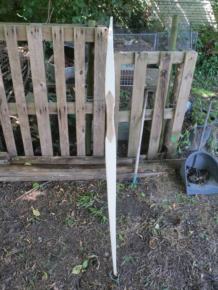

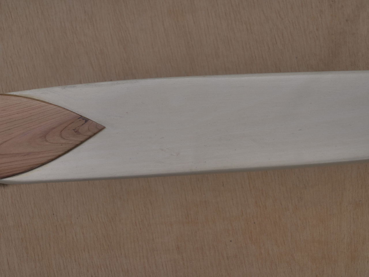

Beiträge zu Bögen aus Stechpalme gibt es wenig, daher hier ein Versuchsbogen aus diesem weißen Holz.
Begonnen hatte ich ihn beim Bogenbauertreffen bei Kai, hier das Bild .
Ausgangsmaterial war ein Stämmchen von 1 m Länge und ca, 8 cm Durchmesser.
Nach einer langen Trocknungszeit in der Werkstatt wurde dieser Stamm geteilt und in zwei flache Staves gesägt, die dann im Griff mittels Schwalbenschwanz verbunden wurden. Da ich kaum Erfahrung mit Ilex habe, ging ich auf Nummer sicher und baute lang und breit: pyramidale Wurfarme.
Vorab hatte ich aus einem Reststück einen Stab ca. 10 x 10 x 450 mm gesägt für den Bruchtest.
Bevor Bilder und Daten zum Bogen kommen, werde ich erstmal meine Erfahrungen mit dem Holz kund tun. :)

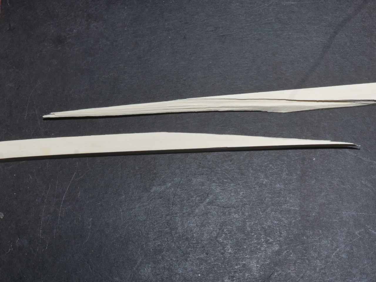

Für den Standardbruchtest hatte ich nicht genug Holz über, daher mußte ein Probenstab von 10 x 10 x 450 mm herhalten.
Das Holz leistete lange Widerstand und zerbrach dann ganz plötzlich mit einem langen Bruch.

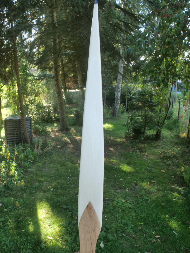

Hier die Daten:
Bogentyp: Selfbow, im Griff zusammengesetzt (V-Spleiss)
Holz: Ilex, Griffbereich mit Fliederholz
Zuggewicht: 40,5 lb/ 28"
Gewicht des Bogen incl. Lederwicklung: 805 g
Länge: 177 cm Nock zu Nockkerbe
asymmetrisch: 92 zu 85 cm (unterer zu oberer Wurfaarm)
Breite: 57 mm zu 10 mm pyramidal ab Griffholz

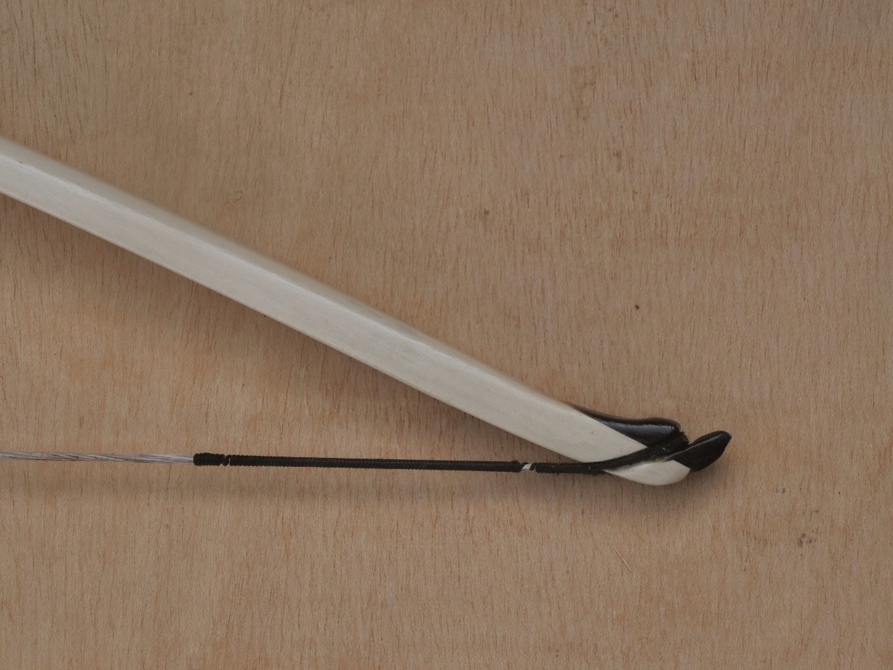

Nocken: schwarzes Büffelhorn aus der Spitze als Overlay

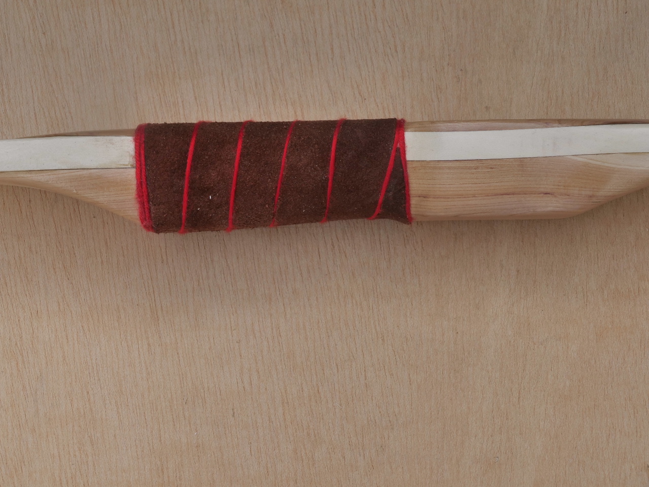

Griff: braunes Wildleder, auf Stoß gewickelt und mit Ponal geklebt, rotes Baumwollgarn als Zwischenwicklung
Oberflächenversiegelung: zweimal seidenmatter Kunstharzlack
Vollauszug bei mir: ca. 27" (Abb. 9-10)
Der Bogen war anfangs gerade. Jetzt zeigt er Stringfollow von 1 cm. Das Holz hat also gute Rückstellkräfte. :)
An dieser Stelle möchte ich der Walli für das tolle Holz danken. Das Stammstück war erste Sahne: Gerade gewachsen, kein Ast, kein Verwinden. :)

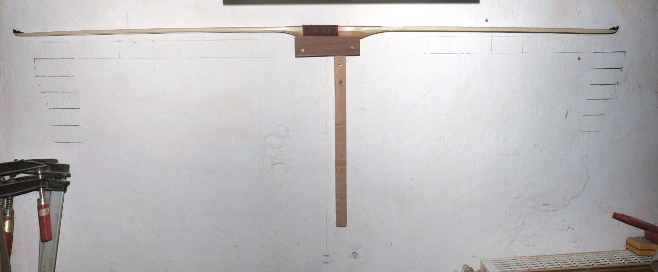

Interessante Holzart! Schöner Pyramidalbogen! Die Fadeoutgestaltung gefällt mir besonders. Vielleicht könnte er im mittleren Drittel des oberen Wurfarms etwas mehr biegen. Kann aber auch am Winkel bei der Aufnahme liegen. LG Stephan

Warum hast du den Griffbereich so lange gemacht? Damit du das Schußfenster schneiden kannst oder wegen dem Spleiß oder...
Das Gewicht würde mich auch noch stark interessieren.

Bzgl dem Tiller schließe ich mich Stephan an.
Ich hätte den Griffbereich kleiner gemacht und evtl die Fadeouts länger gezogen. Ist Geschmackssache, bin persönlich kein Fan wenn der Griff zu groß ist
Guter Einwand! Schwalbenschwanz ist falsch, sorry. Es handelt sich um einen V-Spleiß.
Langer Griff: Ich hatte einen relativ langen Spleiß erzeugt und zusammen mit der Position vom Schussfenster ergab sich das so.
Gewicht des Bogens: 805 g, das ist dem massiven Griffbereich geschuldet. Ich trage das Gewicht oben nach.

Für den ersten Bogen ist breit pyramidal sehr gut: Das Holz wird weniger belastet und tillert sich fast von alleine.
Aber: Das Ilex-Holz ist schwer und daher tendiere ich zu einem schmaleren Bogen, Typus "American flat" , ca. 3 cm breit. Die Griffsektion muss kürzer, aber insgesamt würde ich die Länge für einen Auszug von 28" so belassen (177 cm)
TradArchery

Schließ mich auch meinen Vorrednern an. Ich persönlich hätte den Griff kleiner gemacht und im Bereich der Enden mehr Biegung zugelassen.
