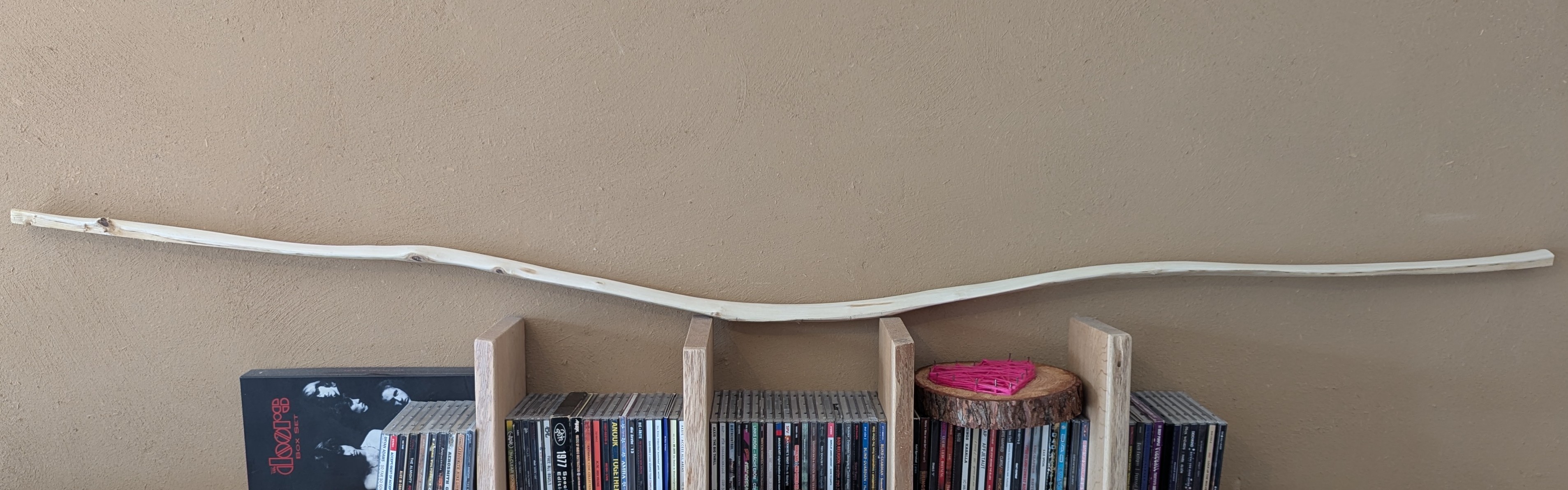

Hallo, Robinie liegt ja anscheinend momentan im Trend :) Da würde ich mich direkt mal mit einer Frage dazu gesellen.
Ich hab das erste mal Robinie unterm Messer.
Das ist ein Rest von einem Stämmchen das ich letzten Oktober geerntet hatte.
Ist insgesamt wohl nicht das einfachste stück Holz aber mit viel Charakter.Länge momentan etwas über 1,9m.
Wie viel Zuggewicht am Ende rauskommt ist mir Egal aber sollte 28 Zoll Auszug haben.
Den letzten Splint Ring habe ich drauf gelassen.
Was mir momentan ein bisschen Kopfzerbrechen bereitet sind die Seitlichen Äste. Ein paar werden wohl noch raus fallen.
Aber vor allem mit dem Ast, im linken WA im deflexen Bereich, weiß ich nicht so Recht umzugehen.
Möglichkeiten die mir so einfallen:
Die deflexen Bereiche beider Wurfarme steif lassen.
Ausbohren und ein Stück Holz mit epoxy einkleben.
Einfach wie immer bei einem Ast etwas mehr stehen lassen und den Bereich mitbiegen lassen. Dabei würde der Ast aber mindestens mittig durchtrennt
Wie ist das bei Robinie? Eher problematisch oder unkompliziert mit Ästen?
Grüße, Daniel
Beiträge: 6049
Hat gedankt: 50 Mal
Hat Dank erhalten: 168 Mal
Re: Seitliche Äste bei Robinie
Breiter lassen, etwas wird ja auch noch wegfallen beim Tillern.

Hast das Stämmchen während der Trocknung iwo fixiert oder hat sich das Holz selber so in die Form gebogen?
Sieht auf jeden fall interessant aus.
Ich würde versuchen die Bereiche mit den Astaugen während der Tillerphase steifer zu lassen.
Ausbohren wäre natürlich auch eine Option. Würde aber dann die Bereiche einfach mit Epoxy füllen

Das Stämmchen hatte von Anfang an diese Form. Die ersten 2m waren Recht gerade und dann hat er der Stamm diese Biegungen gemacht. Ich hab jetzt erstmal, wie auch Schnabelkanne geschrieben hat, Seitlich etwas mehr stehen gelassen. Die deflexen Bereiche werde ich wahrscheinlich etwas weniger biegen lassen als den Rest.

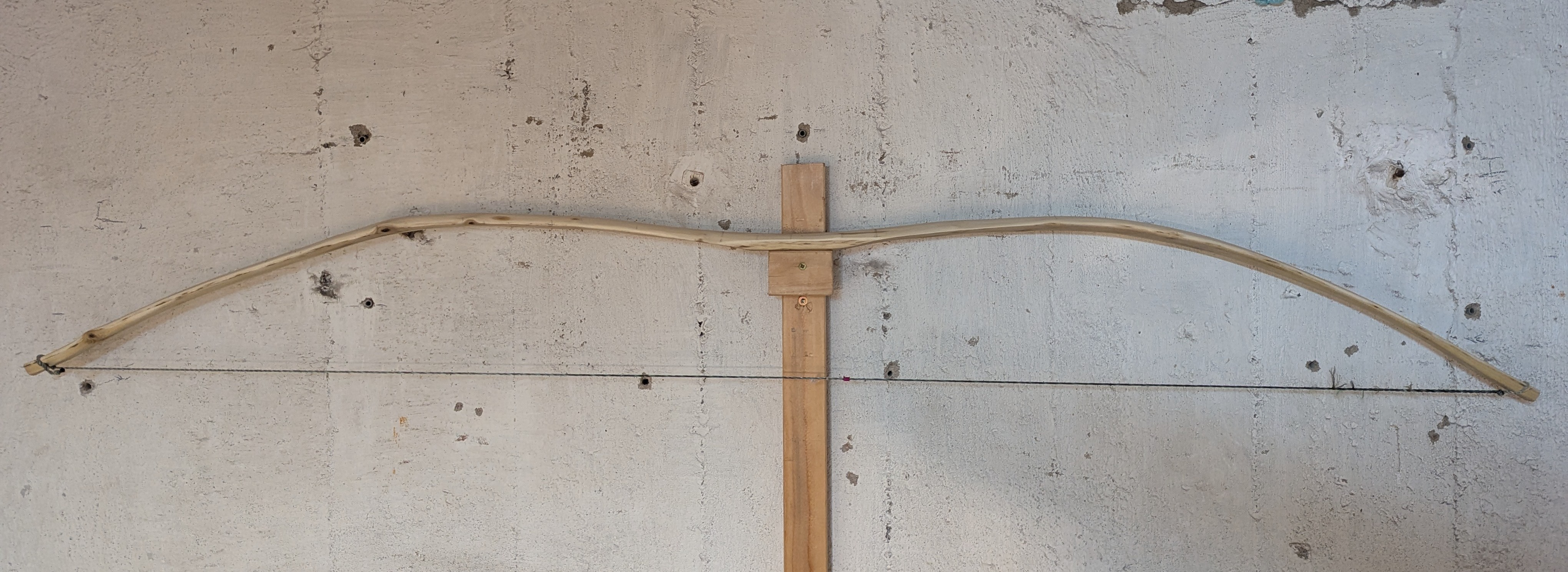

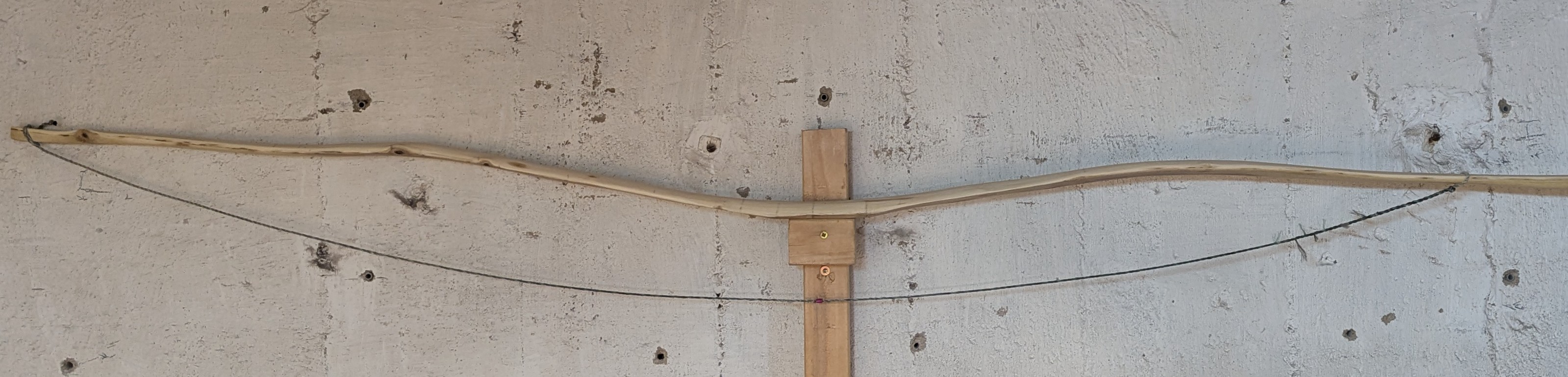

Mittlerweile ging's etwas weiter.
Bis zur vollen Standhöhe fehlen noch ein zwei Zentimeter.
Der Auszug ist bei ca 19 Zoll.
Falls jemand irgendwo kritische stellen sieht, bitte immer raus damit.
Grüße, Daniel

Sieht gut aus, erinnert mich irgendwie an meinen krummen Bogen, den ich gerade bearbeite.

Hm. Schwierig. Rechts sehe ich griffnah und kurz nach dem Deflex Biegung, im Deflex wenig und Außen zu wenig.
Links ists besser verteilt, außen aber auch etwas zu wenig noch.
Aber wart mal noch andere Meinungen ab, hab nur aufm Smartphone angeschaut

Ich denke du hast Recht. Im rechten deflex tut sich noch nicht viel. Danach im Reflex find ich das dann schon OK, aber nach dem Reflex muss sich noch mehr Biegen. Beim linken WA im Prinzip ähnlich nur daß sich der deflexen Bereich schon etwas mehr biegt. Die letzten 15 cm auf beiden Seiten werden bei beiden WA wieder etwas dicker weil ich mir noch offen lassen möchte wie ich die gestalten werde..

Pass aber generell bei deflexen Bereichen auf, dass du nicht zuviel schwächst.
Defelexe Stellen müssen etwas dicker bleiben.

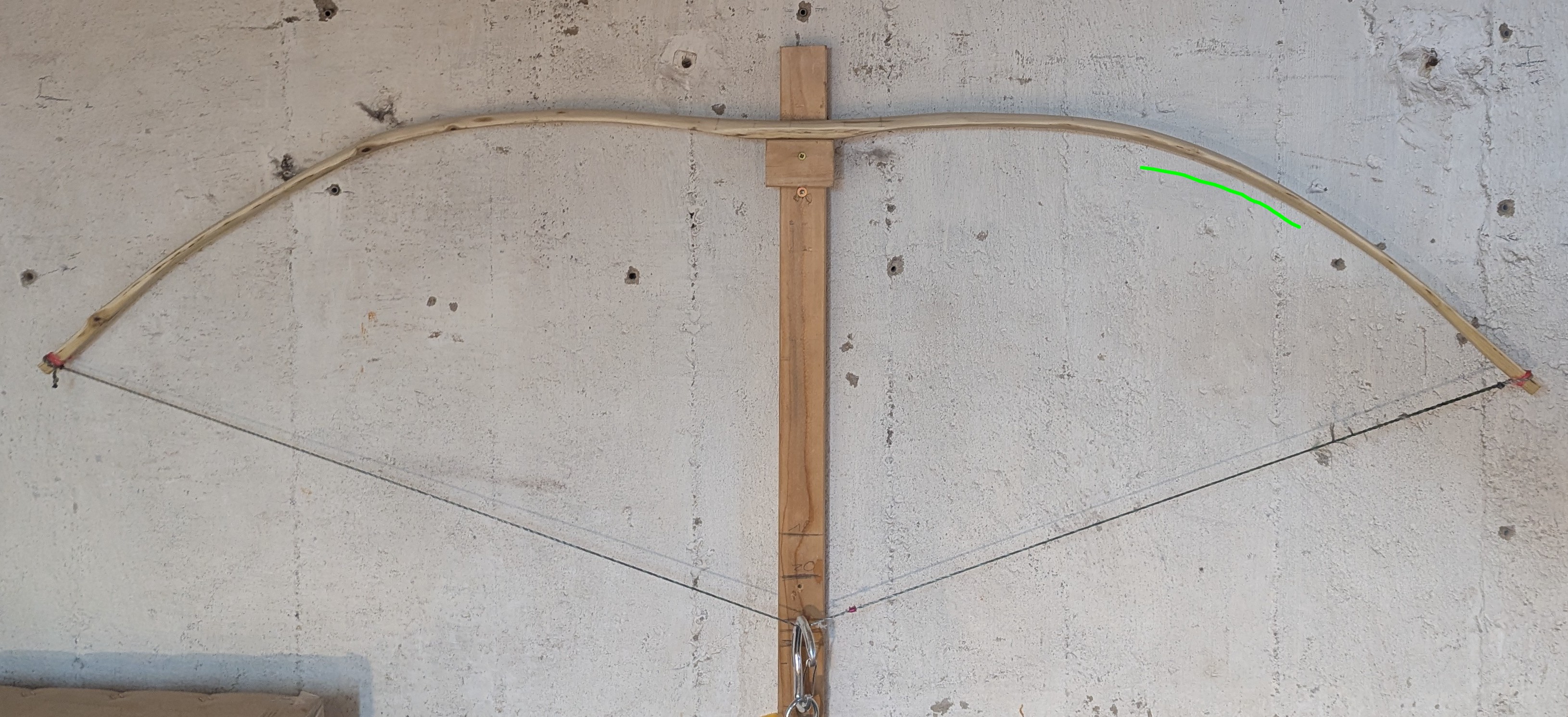

Bin jetzt bei 22 Zoll. Ich denke das ich bei grün Markiert etwas schwäche und dann bin ich meiner Meinung auf einem guten Weg.
Was meint ihr?
NaNa96
Beiträge: 50
Hat gedankt: 10 Mal
Beitrag von NaNa96 »
Ich würde an deiner angezeichneten Stelle und im Bereich nach beiden Fadeouts was wegkratzen :)

NaNa96 hat geschrieben: 23.09.2025, 09:36 Ich würde an deiner angezeichneten Stelle und im Bereich nach beiden Fadeouts was wegkratzen :)
Werd ich mir nochmal genau anschauen
