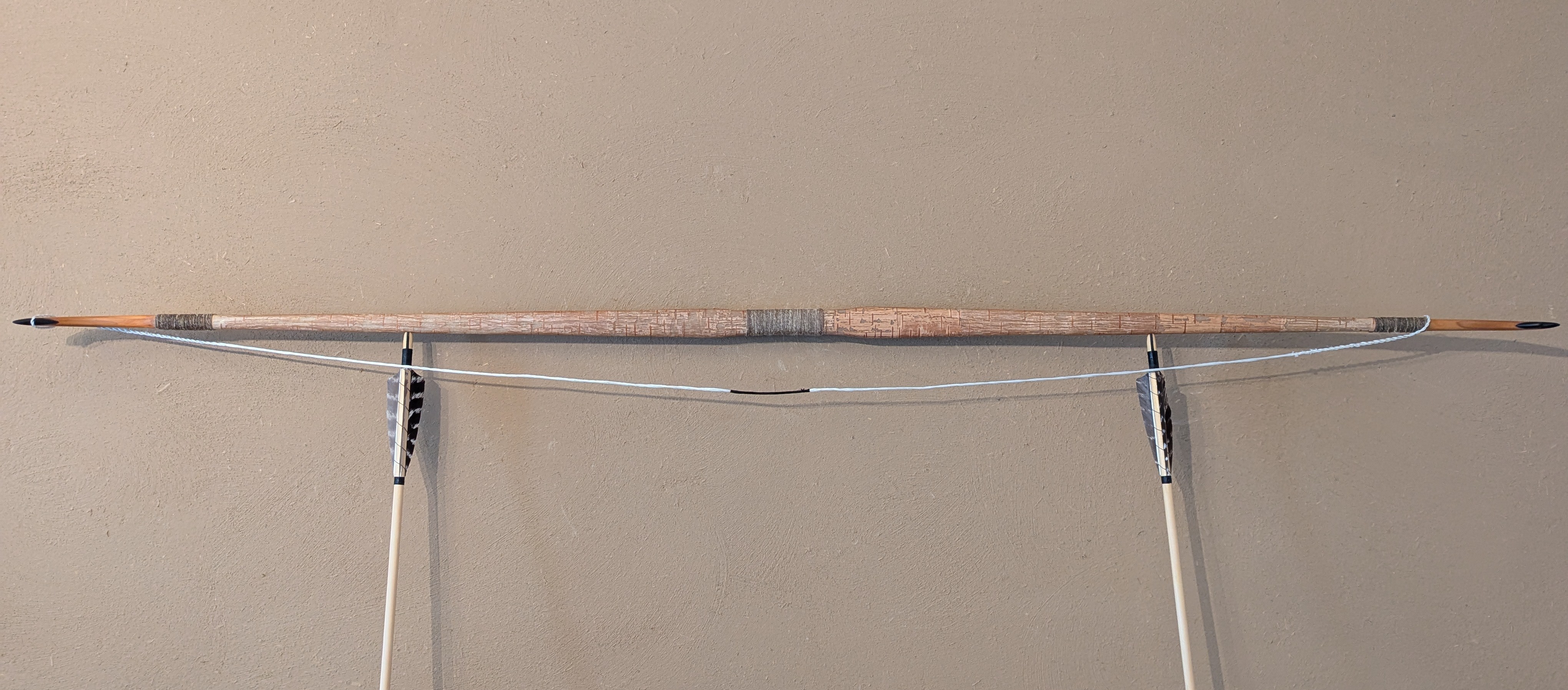

Ich möchte euch nun meinen Bambus/Eiben/Horn Kompositbogen präsentieren.
Die Daten:
WA: Bambus, Eibe, Horn mit zwei Lagen Hirschsehnen, Birkenrinde
Angespleißte Recurves: Hasel, Eibe, Bambus
Wickelung am Spleiß und Griff: Hanf
Länge: NtN 142cm
Gewicht: 368g mit allem
Zuggewicht: 40# bei 28°
Geschwindigkeit: wird noch nachgereicht
Mittig sieht man den Hasel der an die Eibe vom WA angespeißt würde. Darüber noch ein Stück Bambus vom Backing. Der Bambus und die Eibe darüber ist im Bereich des V-Spleiß überlappend und zieht sich dann bis zum Ende. Unter dem Spleiß überschneidet sich das Horn vom Bauch und ein angesetztes Stück Bambus.
Die Birkenrinden hatte mir zuerst überhaupt nicht gefallen und ich hab angefangen die wieder runter zu holen. Diese halb abgerubbelte Optik hat mich dann aber irgendwie angesprochen und ich das dann so gelassen.
Danke an alle die mir bei der Umsetzung des Projekts geholfen haben.
Grüße, Daniel

Wunderschön und bestimmt ziemlich flott.
Gefällt mir sehr gut.

Die Birkenrinde sieht gut aus.

Ein schönes Stück gediegenen Handwerks. Chapeau.

servus, sehr gelungen! gefällt mir außerordentlich gut, Hut ab

Kann ich mich nur anschließen, gefällt mir auch sehr gut!
Bin nur kein soo ein großer Fan von Hanfwicklungen im Griffbereich, aber das ist und bleibt Geschmackssache :)
Danke für die Präsentation!

Der Bogen gefällt mir sehr gut.
Mit den fusseligen Wicklungen kann ich mich nicht so gut anfreunden. Aber zum Bogen mit der abgeschabten Optik passt das ganz gut.

Gefällt mir, wie schon geschrieben, ausgesprochen gut....*hüstel*....bis auf die Form der overlays...ich entwickle mich zum nuhligen Nock Nörgler...🙈🤣

Naja.. also ich finde die Overlays schön. Verstehe nicht was es daran zu nörgeln gibt ;)

Danke euch :)
Mit den Wickelungen am Spleiß hab ich verschiedene Sachen probiert. Zuerst hatte ich schwarzes dünnes Garn drum gehabt. Das hat meiner Meinung überhaupt nicht zur restlichen Optik gepasst. Am Griff hab ich auch verschiedene Sachen ausprobiert. Von Kompletten Griffleder bis Teils Wickelung Teils Leder. Irgendwie sah das Leder aber immer wie ein Fremdkörper am Bogen aus.
Das war einer der Varianten
Grüße, Daniel

.mir gefallen die Wicklungen sehr gut.... wenn ich so Fusseln dran habe und dann mit Weißleim oder Epoxyd fixiere dann werden die flauschigen Fusseln immer unangenehm hart...wie hast Du das gelöst?

Ich habe den Faden nur am Ende wo ich den zurück gezogen habe etwas mit Sekundenkleber fixiert. Dann hab ich die Wickelung mit Leinöl behandeln. Braucht dann zwar Recht lange zum trocknen aber ich hatte ja Zeit.. Nach dem Trocknen bin ich dann nochmal mit Bienenwachs drüber gegangen.
