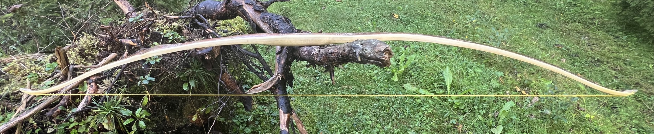

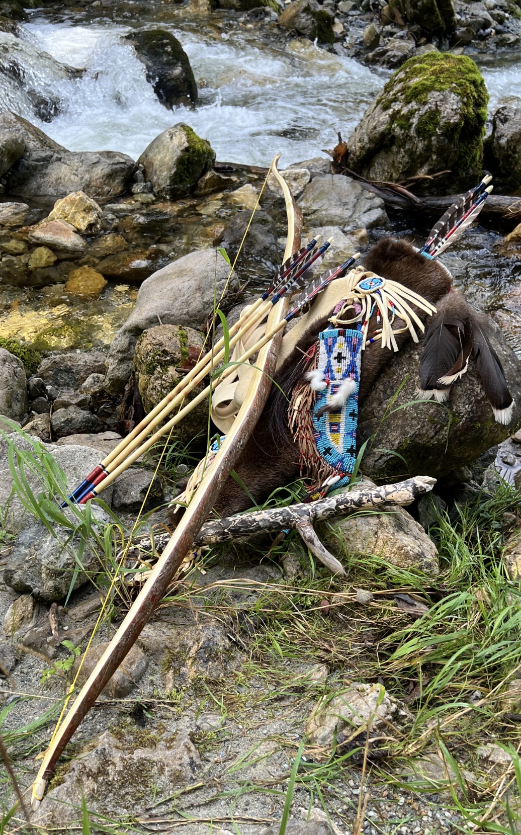

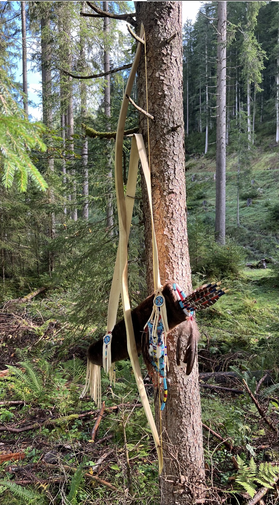

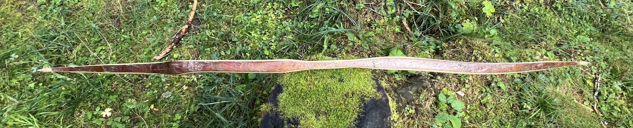

Präsentation des fertigen Robinienbogens mit Splintring
Länge 182cm
Gewicht 714 Gramm
Nach dem Einschießen und der Endbehandlung nur mehr 50Pfund auf 26 Zoll

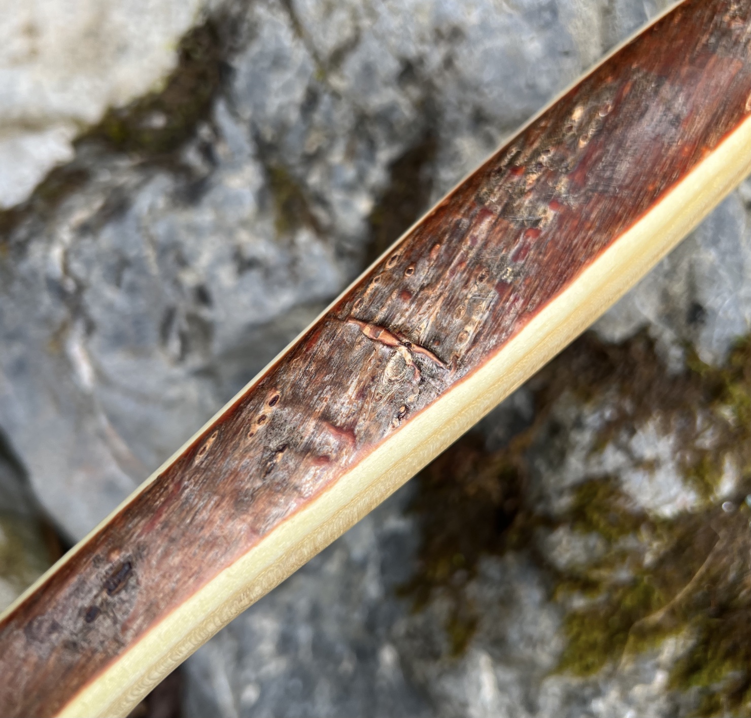

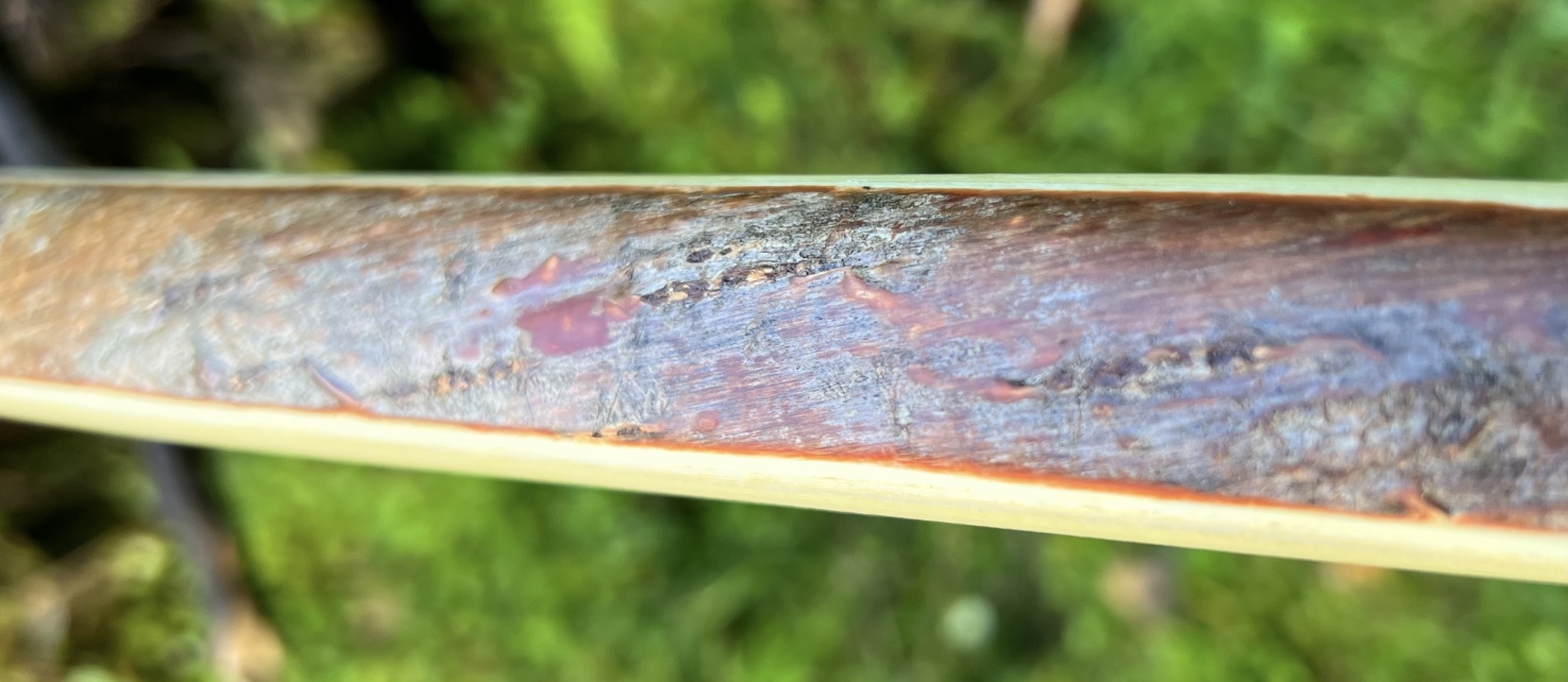

Kirschrindenbacking
Trapping

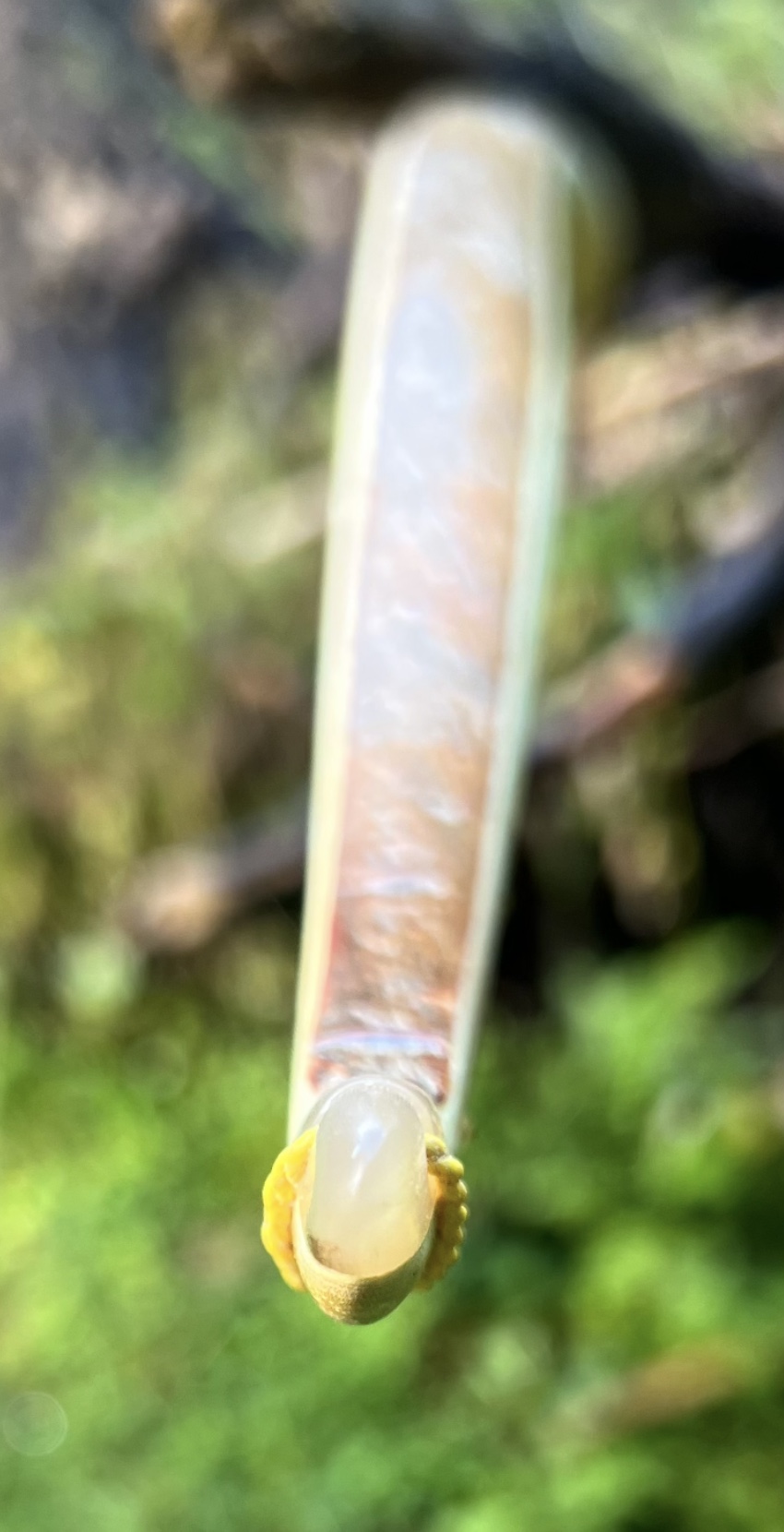

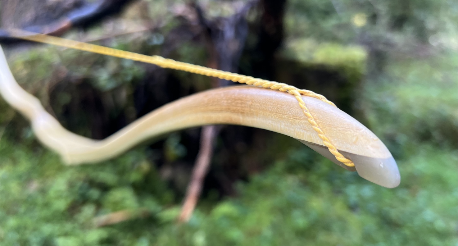

Nocken aus fast durchsichtigem Horn
Finish Danish Oil
8 Strang Fastflightsehne

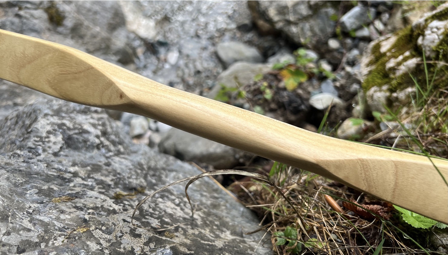

Zieht weich ohne Stacking, mit den Carbonpfeilen spürbarer Handschock, mit schwereren Pfeilen kaum, durch den fast Centershot (natürlich gewachsener Z-Griff) sehr akkurat.
Tricolor, wird, wenn das Kernholz nachdunkelt, noch besser

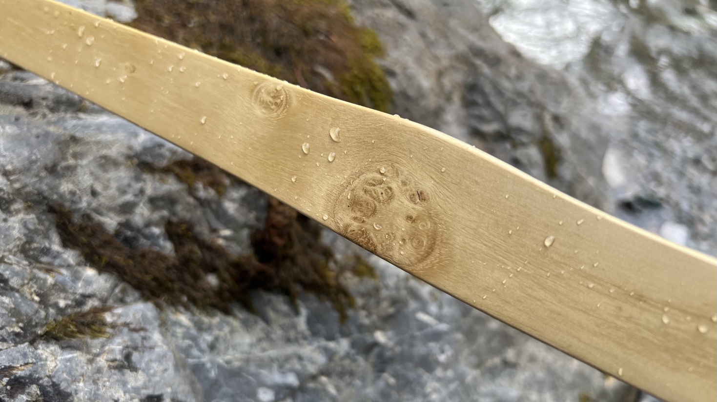

Die Spiegelung des Himmels bringt noch einen Blauton ins Spiel
Glasnocken
Glasnocken

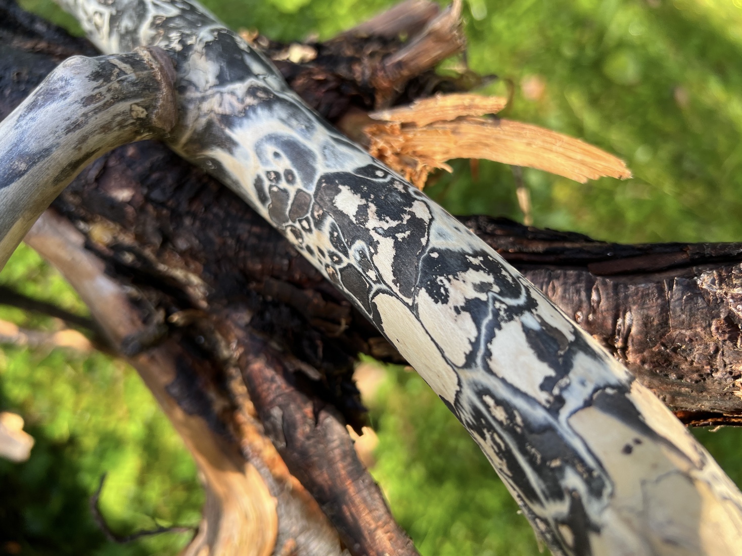

Hab ich am Wasser gefunden, Messergriff in Spe

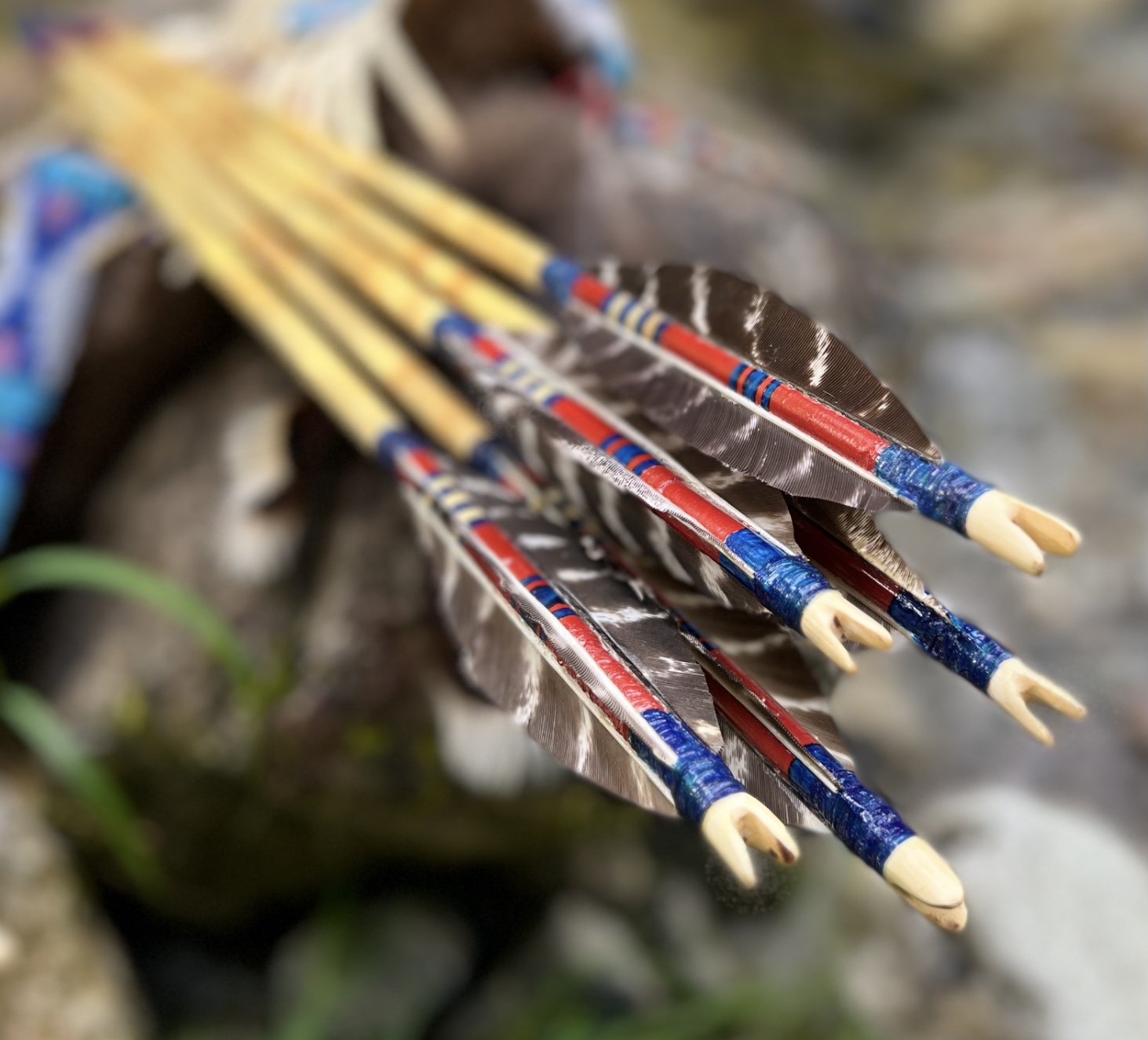

Meine Schilfpfeile mit Haselvorschaft und Sehnenwicklungen

Die Rinde sieht super aus.

Sehr, sehr schön! Das transparente Horn ist der Hammer.

Sehr schöner Bogen. Das Rindenbacking ist toll geworden.

Sehr schöner Individueller Bogen und auch die Ausrüstung ist schön...hast du die Stachelschweinborsten auch selbst auf den Köcher (Otter?, Biber?) gebracht?

Anazasi, hilf mir, wo sind denn da Stachelschwein Borsten, ich sehe nur Perlen.

Vielleicht hätte ich die Bilder doch einfach mal größer machen sollen 8)
Da ich aber Perlstickerei für mindestens genau so fummelig halte wie Quillwork, gilt die Frage an chirurg trotzdem weiter... ;)

Das ist ein Otterfell (70 Jahre alter ausrangierter Pelzmantel). Die Glasperlenstickerei habe ich selbst gemacht. Stachelschweinborsten (Quill) habe ich nicht verwendet. Bei uns im Ort gibt es noch eine Federkielstickerei (auf Lederhosen), altes traditionelles Kunsthandwerk mit internationalem Ruf. LG Stephan
