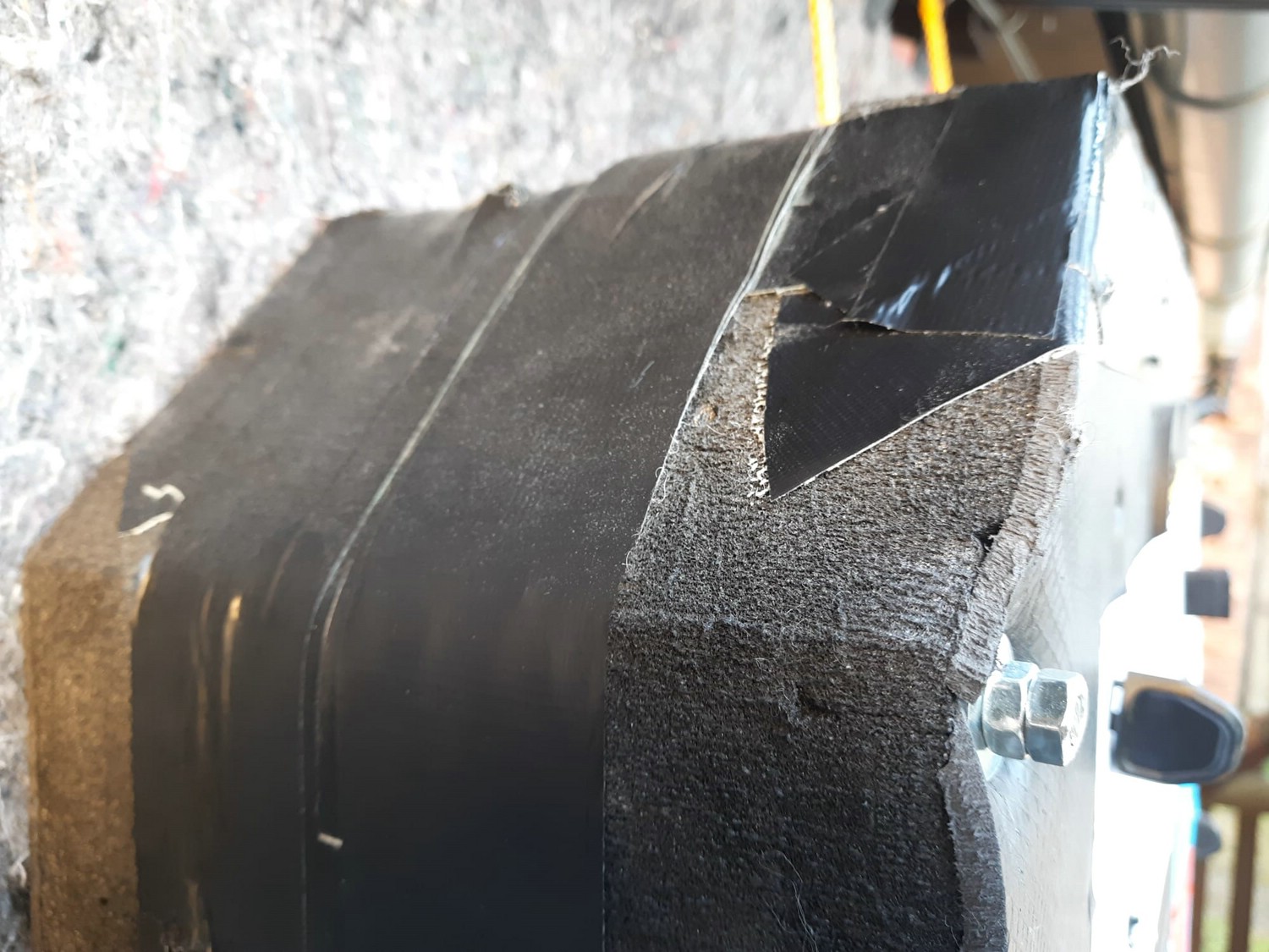

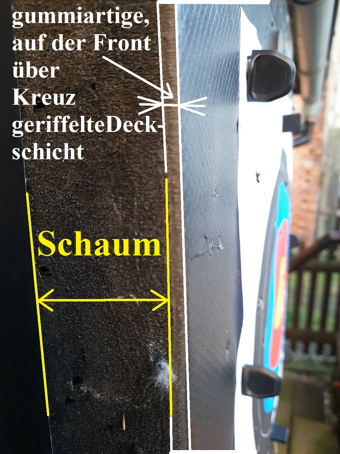

Im folgenden zu sehen, wie ich eine Poly-Strohscheibe von Bogensport Beier (https://www.bogensport-beier.de/Hochwer ... 60-x-4-cm?) auf eine Yate-Sandwich-Zielscheibe geklebt habe (https://www.yate.cz/en/yate-sandwich-plus-60x60x7cm/)
Die Beier-Strohscheibe besteht aus einem 3D Spezial Pfeilstopper Schaum, welcher von 3D-Parcourszielen bestens bekannt ist. Ungünstig beim Kleben kam hinzu, daß ich bei der „Stroh“scheibe keine gesamte Fläche mit Klebstoff einstreichen konnte, sondern immer nur die höchsten Regionen der einzelnen Schneckenwindungen und diese auch untereinander nicht wirklich gleich hoch waren; klar - es ist ja einer Strohscheibe nachempfunden.
Dennoch hält der Kleber bereits eine geraumer Zeit die beiden Scheiben zusammen.
Die Yate-Scheibe (aus CZ) gibt es bei Yate direkt (https://www.yate.cz/en/archery/), im Melan-2b-Store (https://www.melan-2b-store.de/yate-bogenzielscheiben/) und auf Amazon.
Die Yate-Sandwichscheibe besteht aus mehreren Schichten unterschiedlich dichter Schaumstoffe (Ethafoam / PE-Schaum)
Der verwendete Klebstoff war der von mir weiter oben schon vorgestellte Universal-Kontaktkleber „Tapicer“ von Anser – eigentlich ein Klebstoff für Leder und Polster.
(https://www.amazon.de/Polsterkleber-Kle ... op?ie=UTF8)
Auf Amazon ist auch Rezension von mir zu diesem Klebstoff.

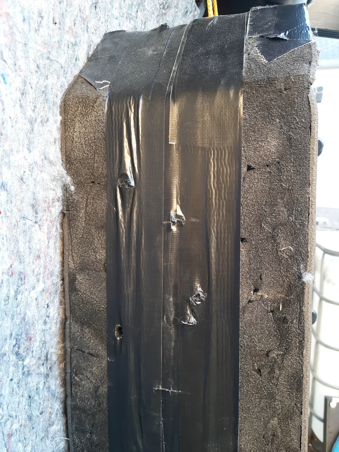

Hier ist im Folgenden zu sehen, wie ich zwei YATE-Polimix-Zielscheiben (aus CZ) zusammengeklebt habe.
Zunächst hatte ich eine Scheibe, die von einer Seite (vorn) sehr zerschossen war und nach hinten arge Gebrauchsspuren hatte von Pfeilen, die durchstießen. Die Scheibe nur herumzudrehen hätte nicht viel gebracht bzw. nicht sehr lange Sinn gehabt. Eine echte Pfeilstopwirkung war fast nicht mehr gegeben. Deshalb kaufte ich mir eine weitere YATE-Polimixscheibe, welche ich mit der gebrauchten Scheibe – und zwar der Vorderseite der gebrauchten Scheibe, der schlimmeren – zusammenklebte.
Jetzt schieße ich auf die ehemalige Rückseite der gebrauchten Scheibe. Zusätzlich ist jetzt eine größere Pfeilstopwirkung, da die Scheibe jetzt doppelt stark ist.
Wenn ich die jetzige Vorderseite – also die ehemalige und schon etwas vom Gebrauch gezeichnete Rückseite – ebenfalls genügend massakriert habe, kann ich das gesamte Paket rumdrehen. Dann habe ich hinten noch eine nahezu unverbrauchte Fläche.
Die Yate-Polimix-Scheibe gibt es bei YATE direkt (https://www.yate.cz/en/yate-junior-poli ... 0x80-cm-2/ bzw. hier https://www.yate.cz/en/tercovnice-polim ... be/page-2/), im Melan-2b-Store (zum Beispiel hier https://www.melan-2b-store.de/yate-boge ... 60cm-60lbs oder hier https://www.melan-2b-store.de/yate-boge ... 5-lbs?c=14) sowie bei Amazon.
Die Scheibe besteht aus einem Polimix-Schaumstoff (Ethafoam / PE-Schaum). Die Flächen bestehen aus einer gummiartigen Schicht, die – zumindest für eine Weile – eine gewisse selbstheilende Wirkung bei den Einschusslöchern aufweist. Irgendwann lässt dieser Effekt natürlich nach.
Da beide Scheiben gleich groß sind bot es sich hier an, nach dem Kleben zur Unterstützung ein paar Wicklungen mit Gewebeklebeband aufzuziehen. Auch die Ecken und Kanten habe ich schon mehrfach immer wieder mal mit Gewebeklebeband unterstützend verklebt.
Welchen Kleber ich hier verwendet habe, kann ich nicht mehr sehen. Aber es ist einer der beiden von mir im Beitrag vom 19.12.2025 um 14:42 Uhr vorgestellten Kleber – siehe hier: viewtopic.php?p=607724#p607724
