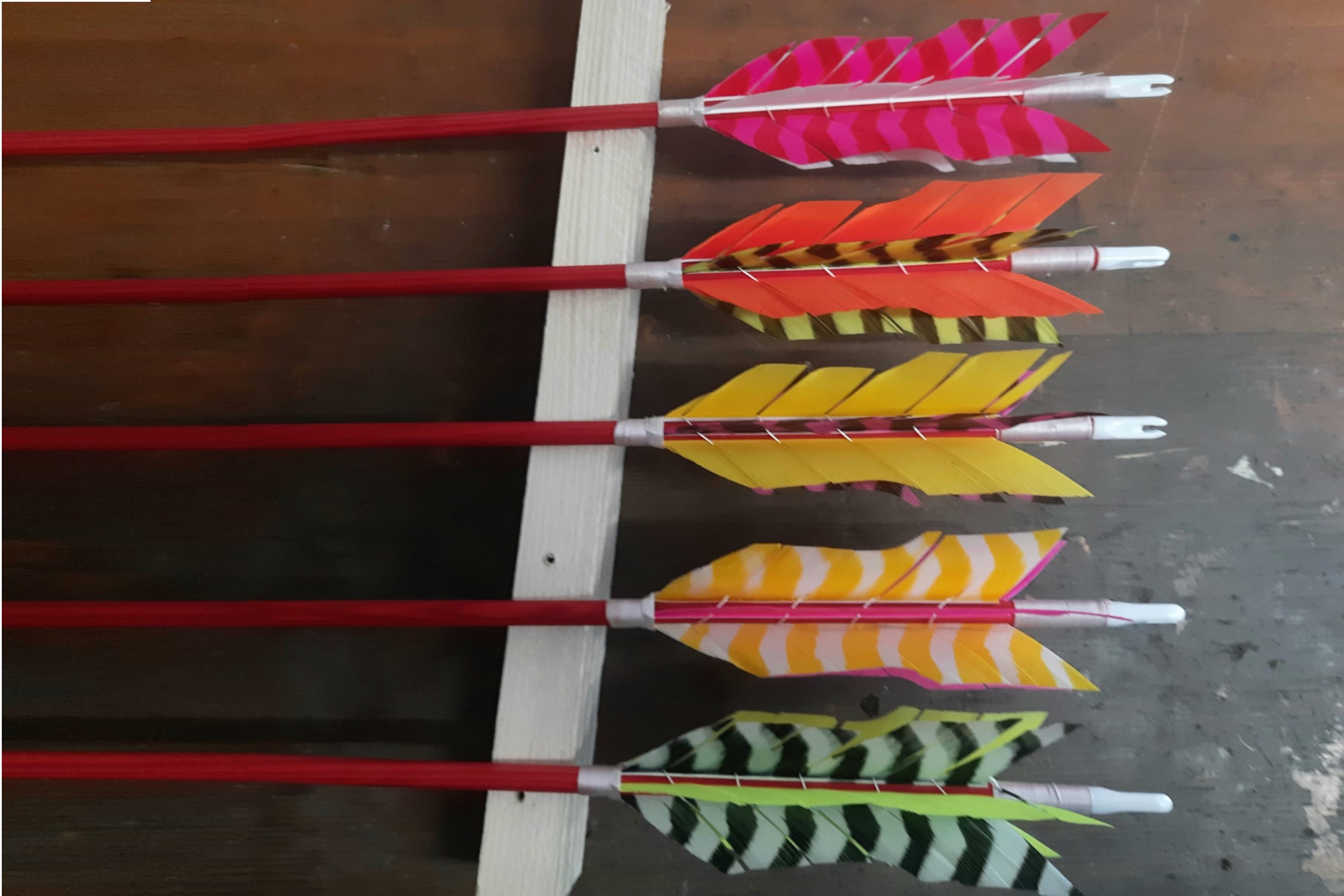

Auf dem 3D-Bogensportparcours las ich an einem Ziel (zwei hängende 3D-Vogelattrappen) folgenden Hinweis und passende, erklärende Fotos dazu:
Auf dieses Ziel bitte nur mit Flu-Flu-Pfeilen schießen. Bitte haltet Euch daran, sonst müssen wir das Ziel wieder abbauen
Wieder Zuhause beschäftigte ich mich sofort damit, was Flu-Flu-Pfeile eigentlich sind und machte mich gleich an die Herstellung derselben, welche ich beim nächsten Parcoursbesuch mitnehmen werde und – hoffentlich – auch nutzen werde; sofern die Gummivögel nicht auf Grund unvernünftiger Zeitgenossen schon wieder abgebaut werden mussten.
Im Video (Link unten) über die Herstellung von und Probeschießen mit meinen Flu-Flu-Pfeilen gehe ich auf alle Aspekte näher ein, deshalb hier nur noch zwei Anmerkungen zur Ergänzung:
1.) Ich versehe alle meine Pfeile mit kompletter Federwicklung; das kommt der Haltbarkeit der Federn auf dem Schaft zugute und schützt meine Hand vor eventuell abstehenden Federkielen am Anfang der Feder. Allerdings gestaltete sich die Wicklung aufgrund der Federhöhe und auch der doppelten Anzahl (sechs Federn statt drei) als wahre Herausforderung
2.) Beim Probeschießen im Wald nahm ich (dummerweise) eines meines schwersten Ziele mit (den Sitzhocker voll Filz als Schießsack. In einem früheren Video berichtete ich darüber):
https://www.youtube.com/watch?v=KXxxX2eZyJ8
Was ich allerdings nicht beachtete: Dieses Ziel im laufenden Schießbetrieb immer wieder herabzulassen und – ganz besonders – wieder hochzuziehen, das artet dann beizeiten in einen unnötigen und vermeidbaren Kraftakt aus.
Das nächste Mal muss ich eine leichtere Zielscheibe mitnehmen.
Ansonsten war ich mit meinen Flu-Flu-Pfeilen und dem anschließenden ersten Probeschießen recht zufrieden.
https://www.youtube.com/watch?v=8Frsj-mmZLw

Auf dem Photo, das sind gerade mal eine Fluflu-ähnliche Variante.
Nen Tip: such hier nach "Klobürsten Fluflus" - die effektivste Variante. Alternativ 6-fach, aber helical befiedert und nicht gerade!

kra hat geschrieben: 19.09.2025, 21:47 Auf dem Photo, das sind gerade mal eine Fluflu-ähnliche Variante.
@ Kra - hab diesen Teil Deines Kommentares jetzt erst gesehen: Es ist eine sechsfache Befiederung, die Federn sind außerdem 6" lang und doppelt so hoch wie Shield- oder Parabolfedern. Die Federfläche ist also um ein Vielfaches höher als herkömmliche "Alltagsbefiederung" - deshalb werden sie auch für den Bau von Flu-Flu-Pfeilen angeboten:
--> https://www.blackarrow-shop.de/BRF-Eight-Fluflu-Federn
--> https://www.blackarrow-shop.de/BRF-Tail-Fluflu-Federn
Nichtsdestotrotz probiere ich es bei Gelegenheit noch mit dem Bau von Flu-Flu-Pfeilen mit Spiralbefiederung ;) ::)

Alwin.K hat geschrieben: 21.03.2026, 20:32 ... Es ist eine sechsfache Befiederung, die Federn sind außerdem 6" lang und doppelt so hoch wie Shield- oder Parabolfedern. Die Federfläche ist also um ein Vielfaches höher als herkömmliche "Alltagsbefiederung" - deshalb werden sie auch für den Bau von Flu-Flu-Pfeilen angeboten:
Die Federfläche ist erstmal nicht alleine ausschlaggebend. Primär ausschlaggebend ist die Fläche der Befiederung die "im Wind steht", und die ist mit den Klobürsten-FluFlus am höchsten gefolgt von 6-fach helikal und mit voller Höhe befiederten Pfeilen. Ich habe alle drei Varianten (incl. 6-fach straight in voller Höhe) schon mehrfach geschossen.
Die beiden Befiederungen in den Links würde ich allerdings jetzt nicht als ernstzunehmende Flu-Flu Befiederung ansehen. Da verspricht der Black-Arrow shop mehr als er halten kann.

kra hat geschrieben: 22.03.2026, 19:56 Die Federfläche ist erstmal nicht alleine ausschlaggebend. Primär ausschlaggebend ist die Fläche der Befiederung die "im Wind steht", und die ist mit den Klobürsten-FluFlus am höchsten gefolgt von 6-fach helikal und mit voller Höhe befiederten Pfeilen. Ich habe alle drei Varianten (incl. 6-fach straight in voller Höhe) schon mehrfach geschossen.
Ich gebe Dir definitiv Recht. Ich baue derzeit "Klobürsten", ich berichte demnächst darüber.
Nochmal zu den 6"-Flu-Flu-Federn: Die bietet ja nicht nur Blackarrow an, auch andere Anbieter. Und dort auf dem Parcours, wo ich war und auf Flu-Flu-Pfeile aufmerksam gemacht wurde, stellte man per Foto-Aushang die beiden geforderten Varianten vor: 1.) die "Klobürsten" und 2.) eben jene von mir hier vorgestellte Variante.
Fakt ist - und Messungen von Testern bestätigen das - daß ab ca 5,5 .... 6 Zoll Federn im Vergleich zu 3" .... 4" ... 5" (Alltags-)federn eine Bremswirkung einsetzt - und mit Sicherheit signifikanter, wenn diese 6"-Federn dann auch noch doppelt so hoch und sechs statt drei Stück.
Fakt ist aber auch, daß man von längs in Flug-/Windrichtung ausgerichteten Federn nicht das erwarten kann, was man von Flu-Flu-Federn eigentlich erwartet (mein eigener Test bestätigt mir das - die fliegen deutlich weiter als die anvisierten ca. 25 m)
Spiralbefiederung ist da wesentlich wirkungsvoller und leitet den Sinkflug schneller und deutlicher ein
Ich melde mich, wenn ich meine "Klobürsten" fertig gebaut habe ;D :o 8)

Eventuell muss man auch ausprobieren, welcher Befiederungstyp am besten seinen Job macht (ich bin halt der Typ, der möglichst viel Punkte rausholen will, das bitte beachten). Aus meiner Sicht hat man 2 Anforderungen: (a) der Pfeil soll deutlich schneller runterkommen als ein normalbefiederter Pfeil und (b) ich hätte es gerne, wenn der FluFlu bis 20...25 m ein ähnliches Flugverhalten aufweist wie die anderen Pfeile, um die Zieltechnik nicht groß umtrainieren zu müssen. Letzteres geht natürlich nicht zu 100% - die Physik lässt grüßen.
Zu (a) gibt es auch keine üblichen Vorgaben, wie "Ein FluFlu darf, wenn er in einem Winkel von ca. 45° abgeschossen wird, eine Reichweite von maximal x m haben". Aus sicherheitstechnischer Sicht wäre das eine sinnvolle Regelung, denn sonst passiert es, dass man Federn wie die o.g. "FluFlu-Federn" auf den Schaft klebt und dieser nach 100 m immer noch hoch in der Luft ist. Konzept verfehlt und die Sicherheit schüttelt den Kopf, obwohl der Schütze doch vermeintlich alles richtig gemacht hat... es wäre auch für den Ausrichter eine extrem wichtige Sache, denn er muss einen Sicherheitsbereich um die Scheibe festlegen. Aber ich schweife ab.
Ich sehe als einen relevanten Parameter auch die Pfeilmasse. Ein leichter Schaft wird schneller abgebremst, ein schwerer Schaft behält die Geschwindigkeit länger bei. Der leichtere Schaft kann daher u.U. mit weniger Befiederung zum FluFlu werden. Meine letzten Flus waren 3 * 4" Helical volle Höhe auf Carbonstecken. Ich meine, die Reichweite lag so bei 60 m. Auf einem kräftigen Holzschaft mit schwerer Spitze, angetrieben von einem 60-lbs-Bogen, wären diese Federn eher eine Standardbefiederung...
Letztendlich gilt: Versuch mach kluch. Pfeil bauen und mit steigender Entfernung schießen. Schauen, wie er sich im Nahbereich verhält und wann Ende ist.
Aber, und dass muss ich eingestehen: Klobürsten sehen halt schon geil aus... ;-)
