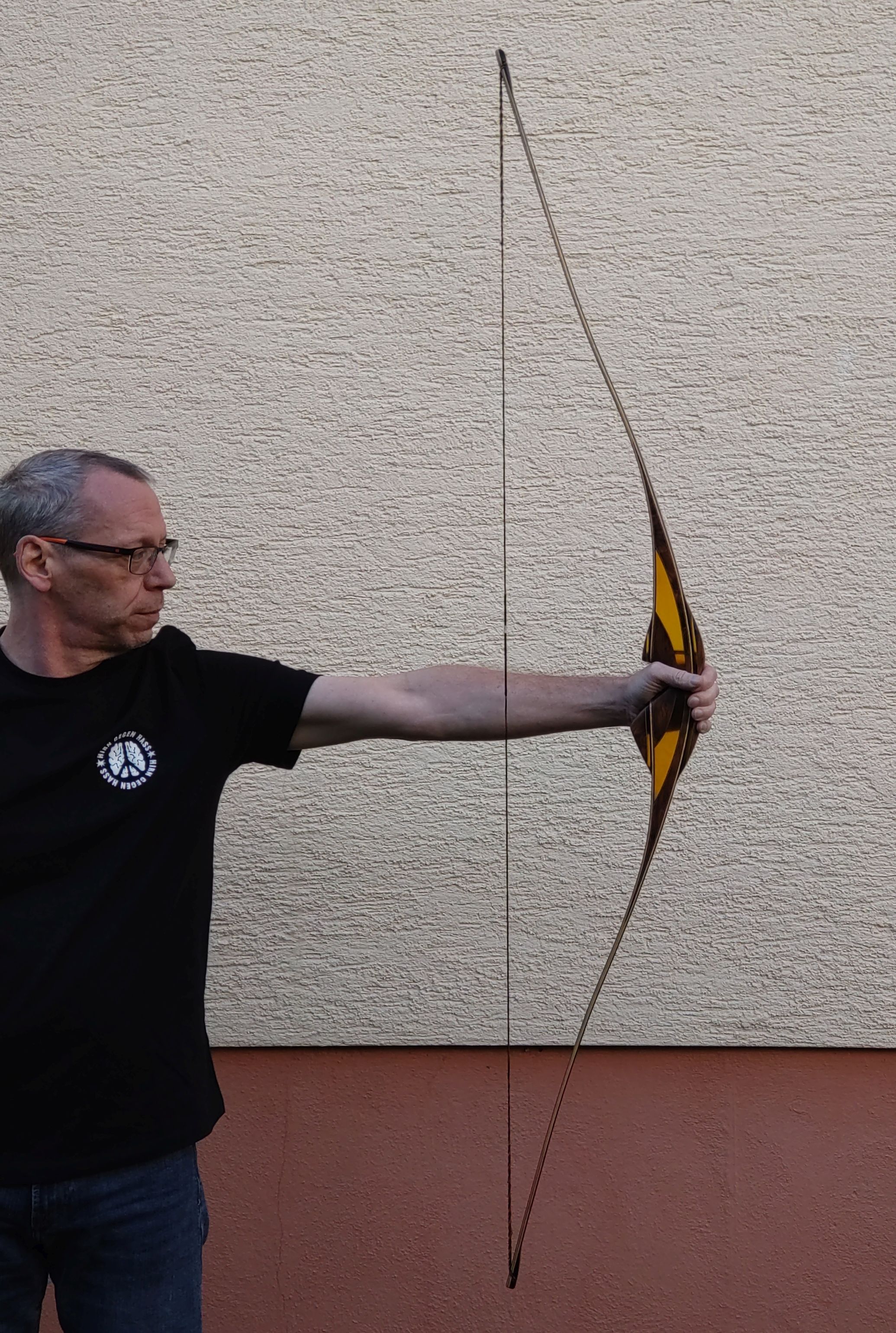

Vollauszug 28"
Vollauszug 28"
Und auch von der anderen Seite

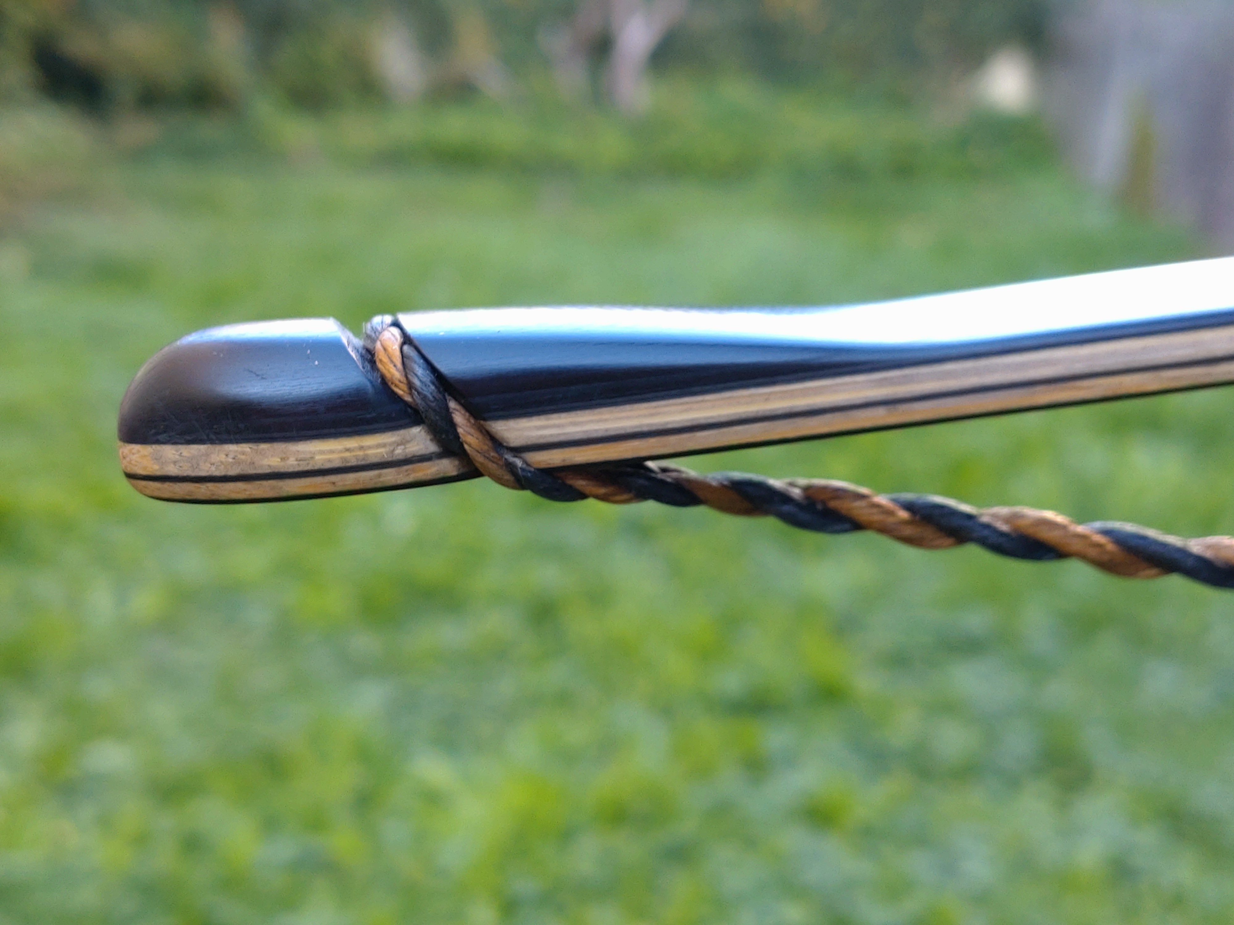

Untere Nocke gerade, damit ich mir nicht die Schuhe durcbohre
Oben angespitzt, weil doch hübscher

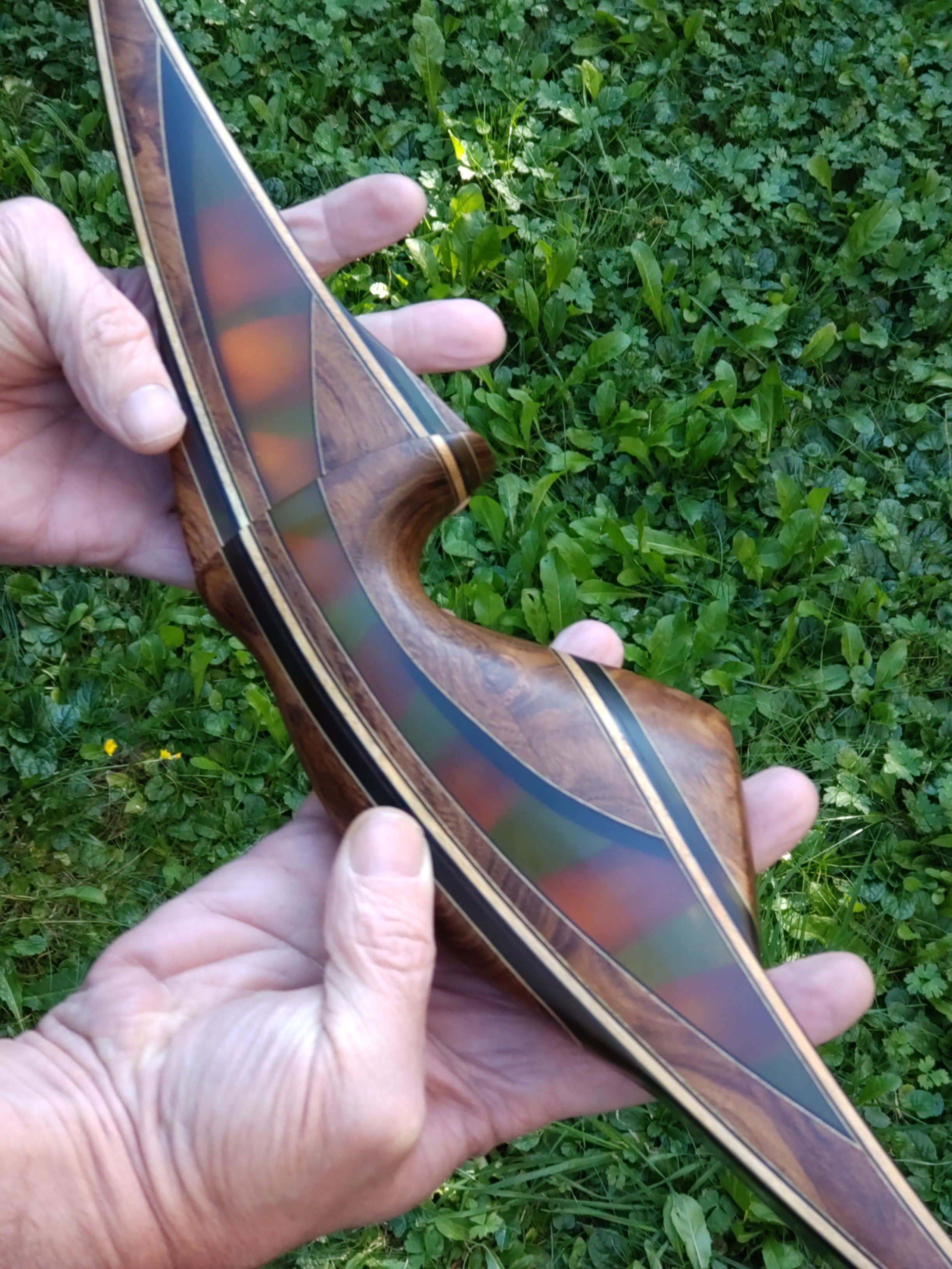

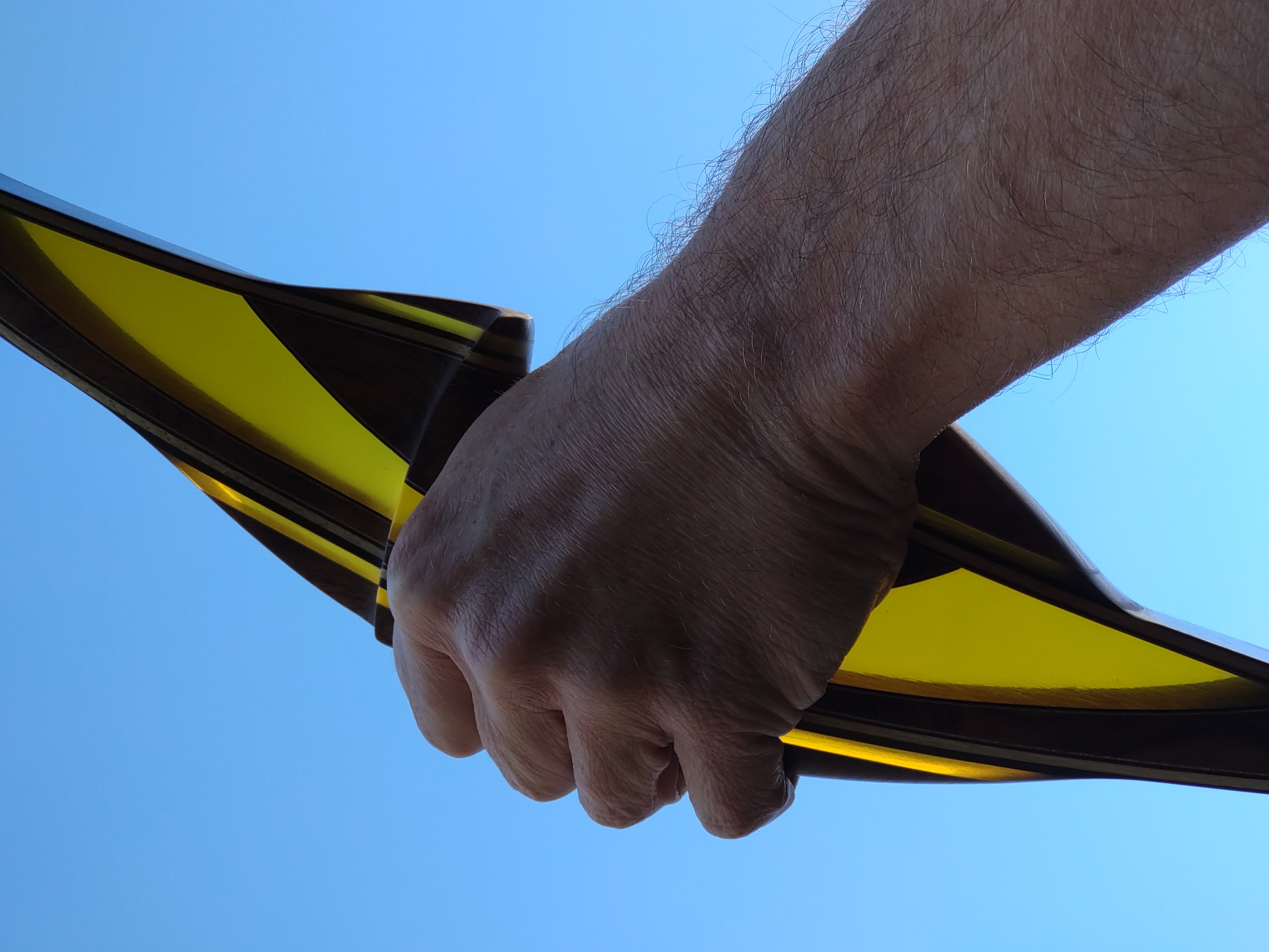

Fasst sich gut an und sieht gut aus

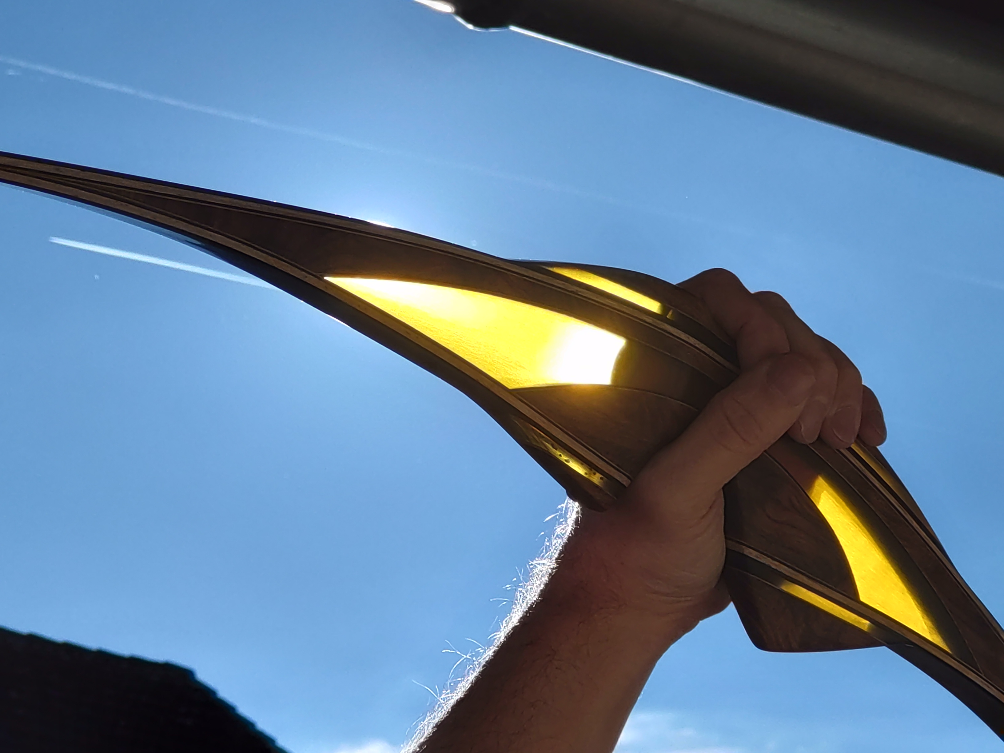

Mit Hintergrundbeleuchtung
Ja, man kann wirklich durchgucken :)
