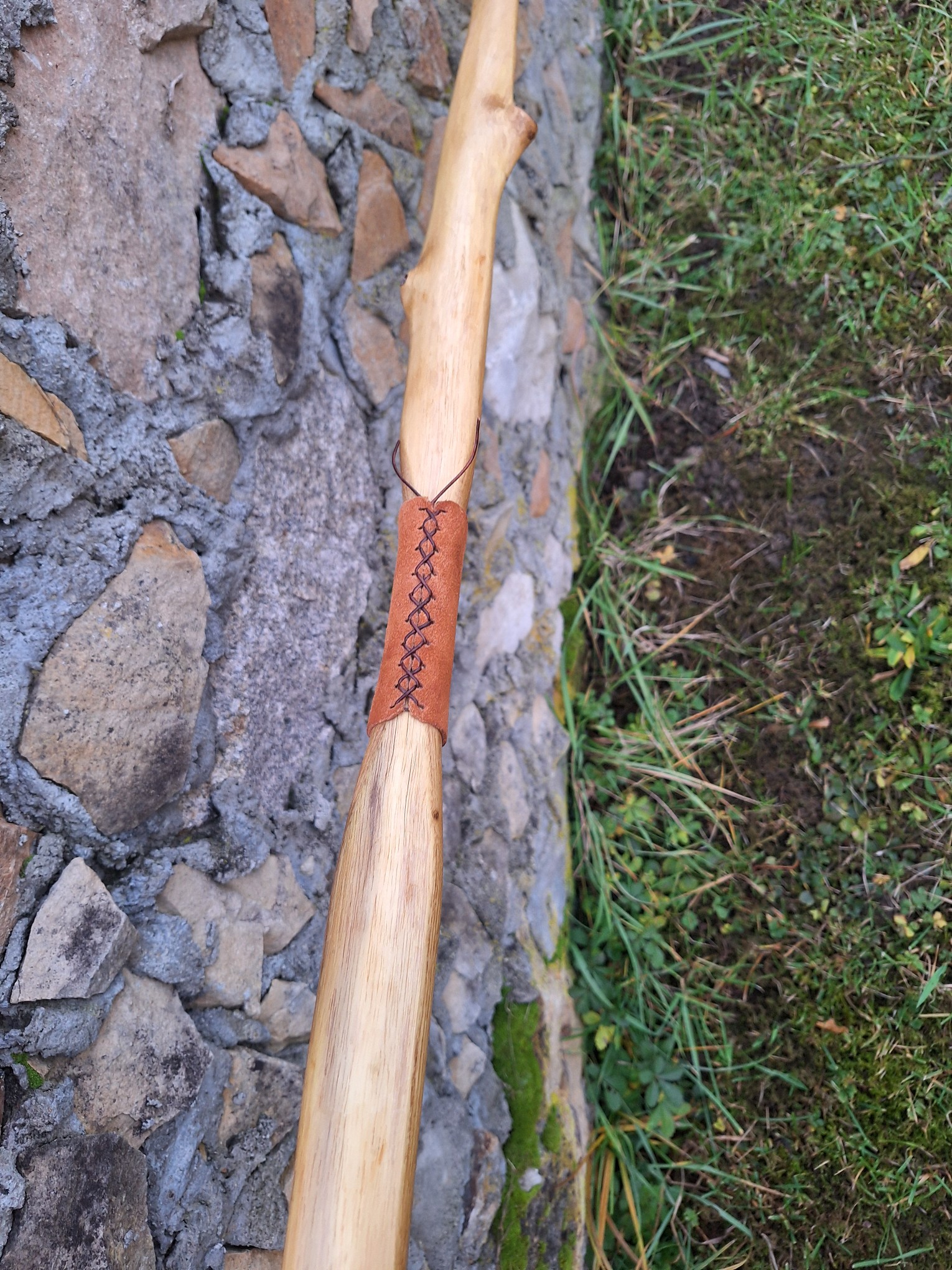

Hallo Zusammen,
Kaum zu glauben aber diese Woche hab ich nach ca 11 Jahren Bogenbau meinen ersten Holzbogen aus Robinie gebaut ;D Hier in der Nähe von mir ist Robinie eher gering vertreten..
War mit Felix vor ca 2 Monaten dann auf Robinienjagd und sind auch ein paar Rohlinge dabei rausgekommen.
Der Gedanke war erst mal ein Bögle für mich zu bauen und das kam dabei raus:
Vorab kann ich sagen dass der Rohling mich mit seinen vielen reflexen Bereichen mittig der WA gernervt hat weil man schwer einschätzen konnte ob er sich biegt oder nicht. Außerdem nervig war die sehr deflexe Stelle im FO Bereich.
Hier die Bilder vom ersten mal aufspannen:

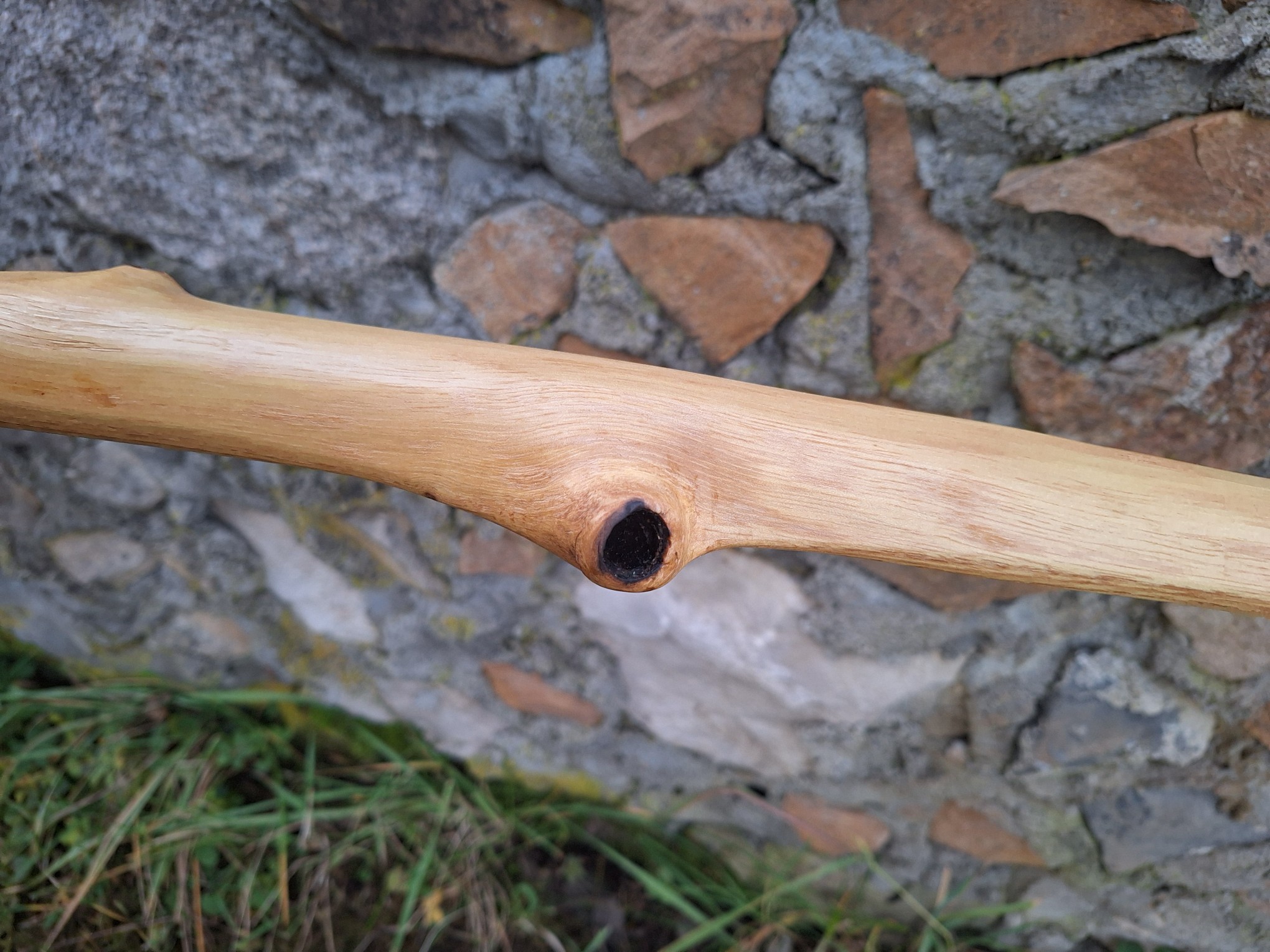

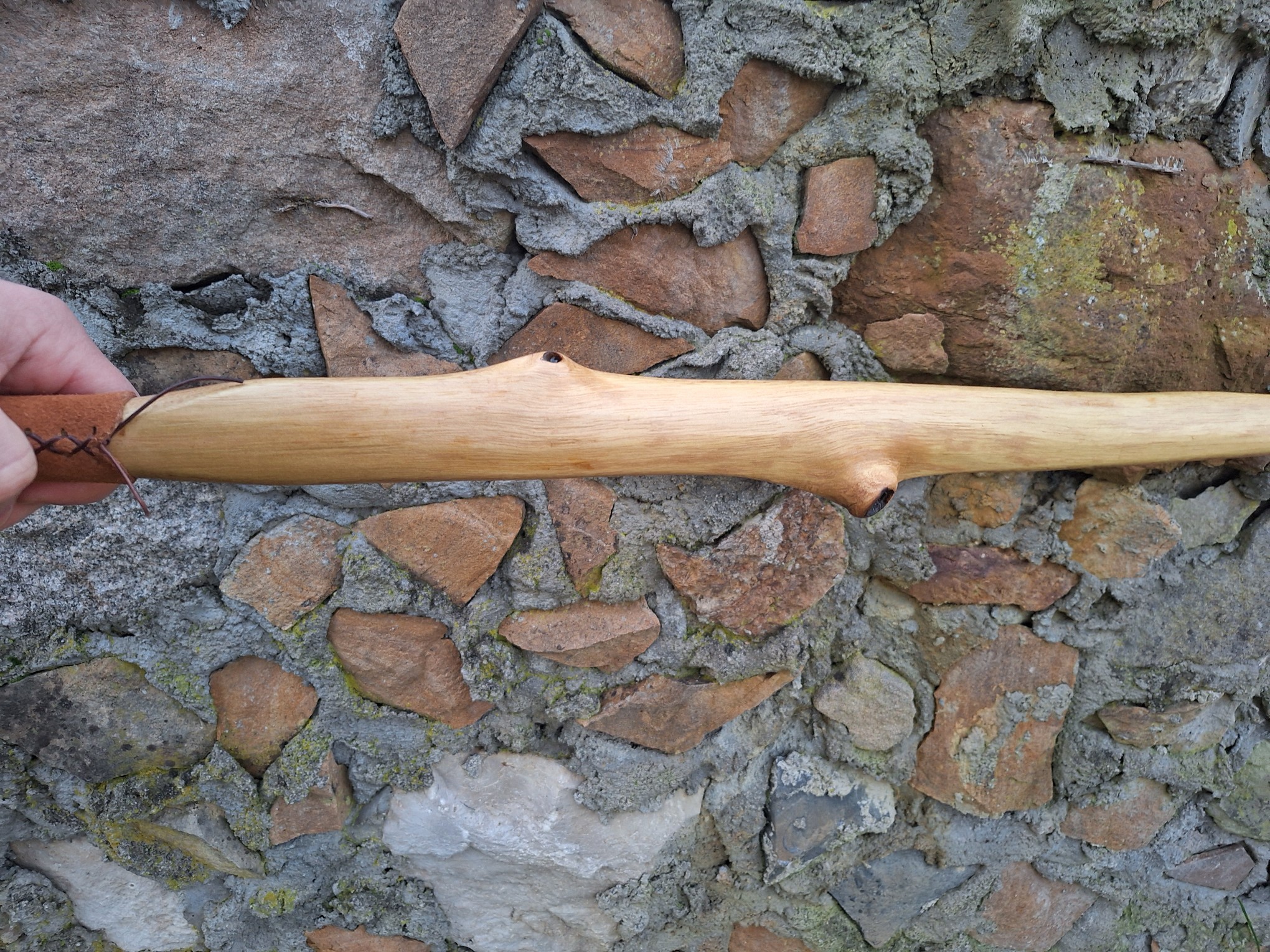

Rechter WA bei A ist der deflexe Bereich und mittig macht er reflexe und deflex Kurven. Am linken WA hatte ich den Spaß mit 2 Astlöchern
Daten:
Holz: Robinie (10/2025)
Zuggewicht: 53#@28,5"
Gewicht: 480g inkl allem
Länge: 170cm
Overlays: Osage
Sehne: Dacron 12Stg
Griff: Leder
Design: WA Breite 35mm, halbpyramidal bis 5mm
Finish: 3x Tungöl 1x Leinölfirnis
Nachbehandlung: Tempern der WA

Gefällt mir sehr gut,besonders wie du mit den beiden Ästen umgegangen bist.Da ich öfter mal Robinie unterm Messer habe, kann ich bestätigen, daß

ich versuche ja immer die Totäste zu eliminieren, das führt allerdings oft zu Überlastung.
Bin überrascht dass bei dem Zuggewicht, der Länge und dem Eigengewicht kein Knitter am Bauch ist, dass hast du optimal gelöst.

Gefällt mir auch sehr gut der Bogen. Ja die deflexen und reflexen Kurven am rechten Wurfarm kann man gut erkennen auf den ersten 2 Bildern.
..bestimmt nicht easy beim tillern - aber gut gelöst!

Super Bogen! Die Astknubbel sind richtige Eye catcher, 👍, lGStephan

Hmmja, schöner Bogen. Mir macht allerdings eine Stelle Sorgen: oberer WA, griffnah, ca 10 cm gleich hinter dem Fadeout. Den Bereich besser ne zeitlang im Auge behalten..

Ravenheart hat geschrieben: 15.12.2025, 09:57 Mir macht allerdings eine Stelle Sorgen: oberer WA, griffnah, ca 10 cm gleich hinter dem Fadeout.
Das ist der deflexe Bereich den ich beschrieben habe. Den Siehst ja auch auf den ersten 2 Bildern, wo ich den Bogen das erste mal aufgespannt hab.

schnabelkanne hat geschrieben: 13.12.2025, 12:52 ich versuche ja immer die Totäste zu eliminieren, das führt allerdings oft zu Überlastung.
Ich dachte ich lass die Totäste mit einfließen und lass den Bogen dafür an der Stelle steifer, ist aufgegangen ;)

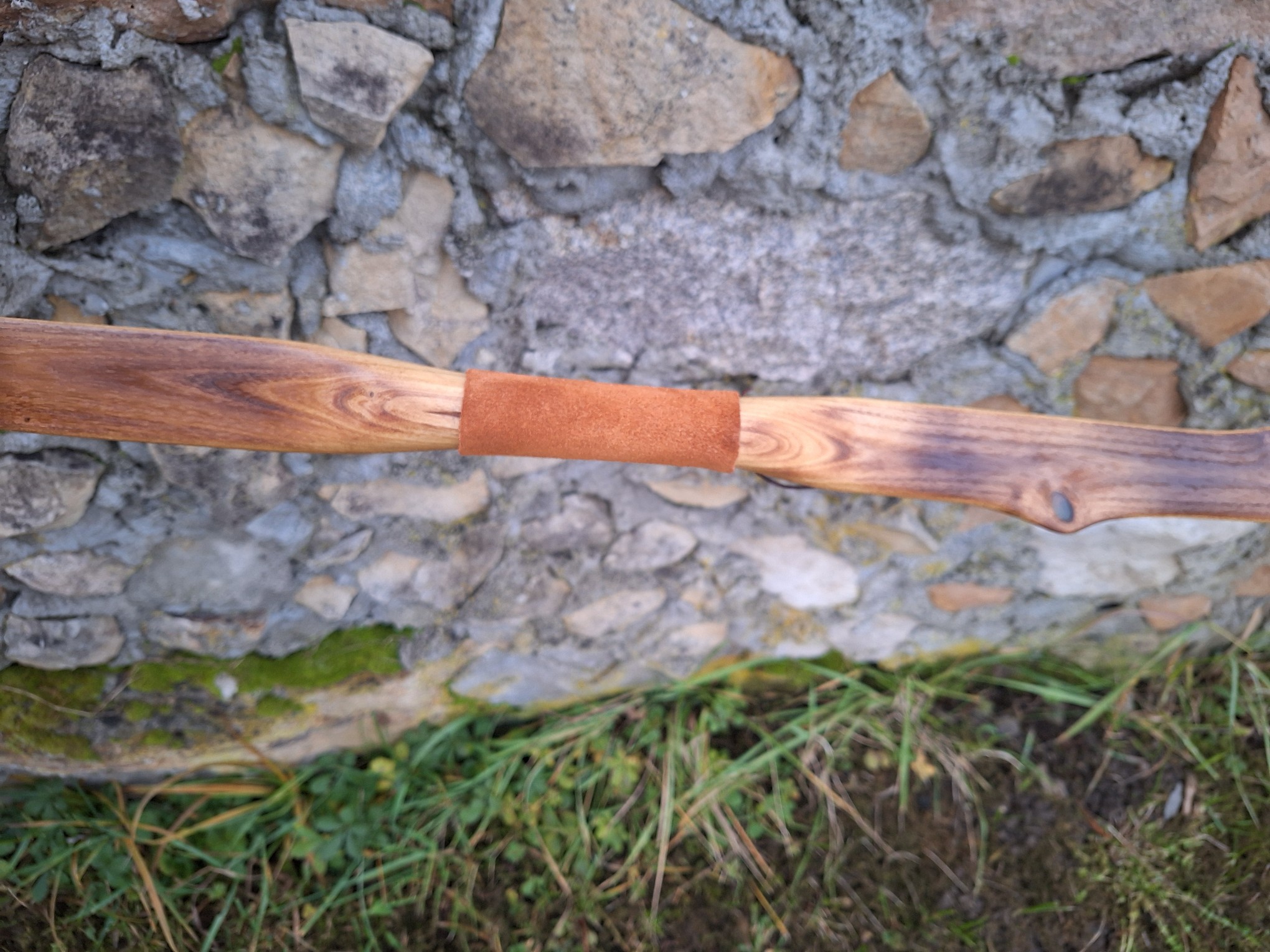

Diese Verfärbung bei Robinie im Kernholz hat mir bisher im etwas Sorge bereitet, und ich habe da immer ein Sicherheitsbacking drauf geklebt...vllt übervorsichtig...🤔
Beiträge: 1599
Hat gedankt: 67 Mal
Hat Dank erhalten: 112 Mal
Re: Robinie 53# 28,5"
benzi hat geschrieben: 15.12.2025, 21:27 Diese Verfärbung bei Robinie im Kernholz hat mir bisher im etwas Sorge bereitet, und ich habe da immer ein Sicherheitsbacking drauf geklebt...vllt übervorsichtig...🤔
Da brauchst dir glaub keine Gedanken machen.. So Verfärbungen im Kernholz gibts ja bei allen Hölzern..
Backing wäre hier glaub alles andere als gut.. Würde glaub den Bauch zu arg belasten
Beiträge: 8946
Hat gedankt: 1233 Mal
Hat Dank erhalten: 213 Mal
Sehe ich anders... bei genauer Betrachtung hat das verfärbte Kernholz bei Robinie eine andere Beschaffenheit etwas spröder, was mir am Rücken nicht gefällt... von den ca 15 Bogen die ich aus Robinie gebaut habe, hatte diese Verfärbung auch nur einer... das backing wird meiner Ansicht nach durch die Hitzebehandlung am Bauch gut ausgeglichen...

MrCanister123 hat geschrieben: 16.12.2025, 12:26
Backing aus Rohhaut verträgt jeder Bauch.
Beiträge: 22839
Hat gedankt: 14 Mal
Hat Dank erhalten: 250 Mal
schnabelkanne hat geschrieben: 16.12.2025, 16:32 Backing aus Rohhaut verträgt jeder Bauch.
Begründung: Rohhaut führt in der Regel nicht zu einer Leistungssteigerung, eher im Gegenteil. Sie ist zwar in Maßen elastisch, dabei aber eher träge in der Reaktions-Geschwindigkeit.
Rohhaut stellt v.a. einen Bruchschutz dar, indem sie auf Grund ihrer Zähigkeit das Reißen von Fasern oder das Abheben von Spänen bei durchtrennten Fasern reduziert.
Erst wenn sie so dick gewählt wird, dass sie die Dehnung des Rückens reduziert, verlagert sich die durch die Krümmung verursachte Längenänderung verstärkt zur Bauchseite und die Gefahr von Stauchrissen steigt.
Beiträge: 8946
Interessant wäre hier ein Vergleich mit Materialien wie Leinenstoff oder Seide... aber das wäre einen neuen Beitrag wert und sollte nicht weiter diese schöne Präsentation nutzen...
