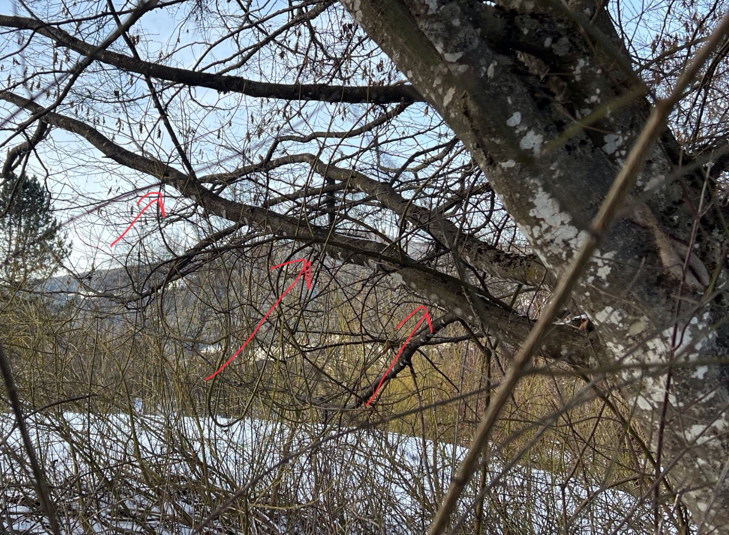

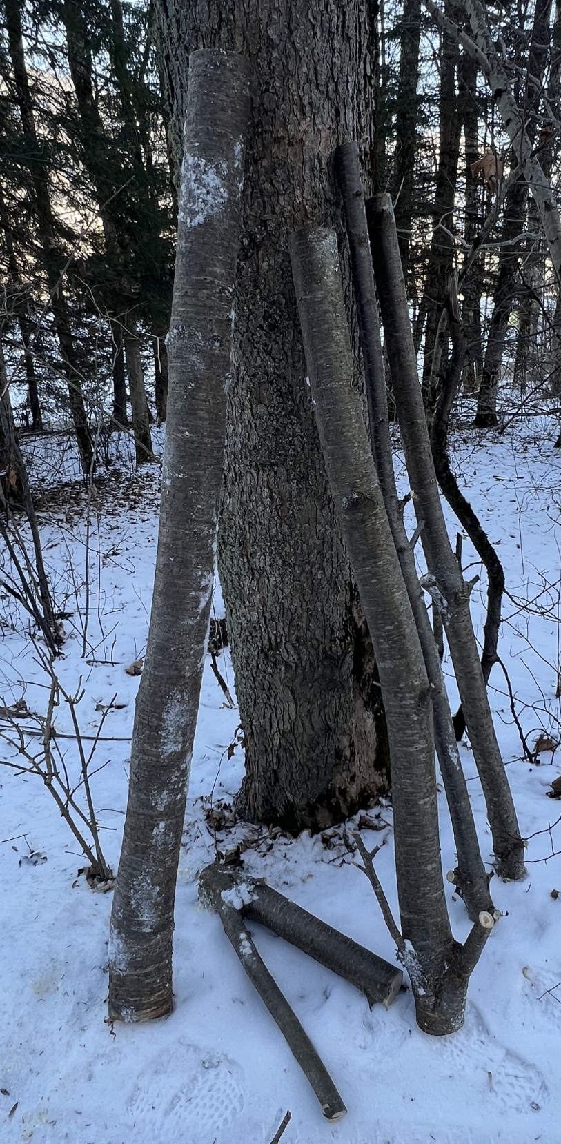

Heute Vormittag habe ich eine Wildkirsche gefällt, Durchmesser 18cm. Keine Sorge, ich habe es nur auf die Rinde abgesehen
. Jetzt am Nachmittag habe ich einen schon lange beobachteten Hainbuchenast abgesägt, welliger Verlauf mit einem Schwung im Griffbereich für einen schönen Centershot. Einen Haselsapling habe ich auch mitgenommen, ebenso 2 krumme Heimische Traubenkirschen (Prunus padus!). Ich habe mir 2025 im Sommer die Blätter genau angesehen. Die Traubenkirsche, welche bei uns überall wächst, ist die Heimische Traubenkirsche, Prunus padus, nicht die späte Traubenkirsche, Prunus serotina. Auch mein Bogen letztes Jahr war aus der Heimischen Traubenkirsche! Ob die Hainbuche zum schnell Trocknen geht, weiß ich nicht. Vielleicht hat jemand Erfahrung, sonst lass ich sie besser langsam trocknen. LG Stephan

Der Schnee liegt heuer ausnahmsweise bei uns im Waldviertel
. Bin schon gespannt was du dir für heuer ausgedacht hast!

Hainbuche hab ich auch vor, aber Akkusäge geht gar nicht.

Dein Holzeinschlag lässt einen arbeitsreichen Jänner vermuten.

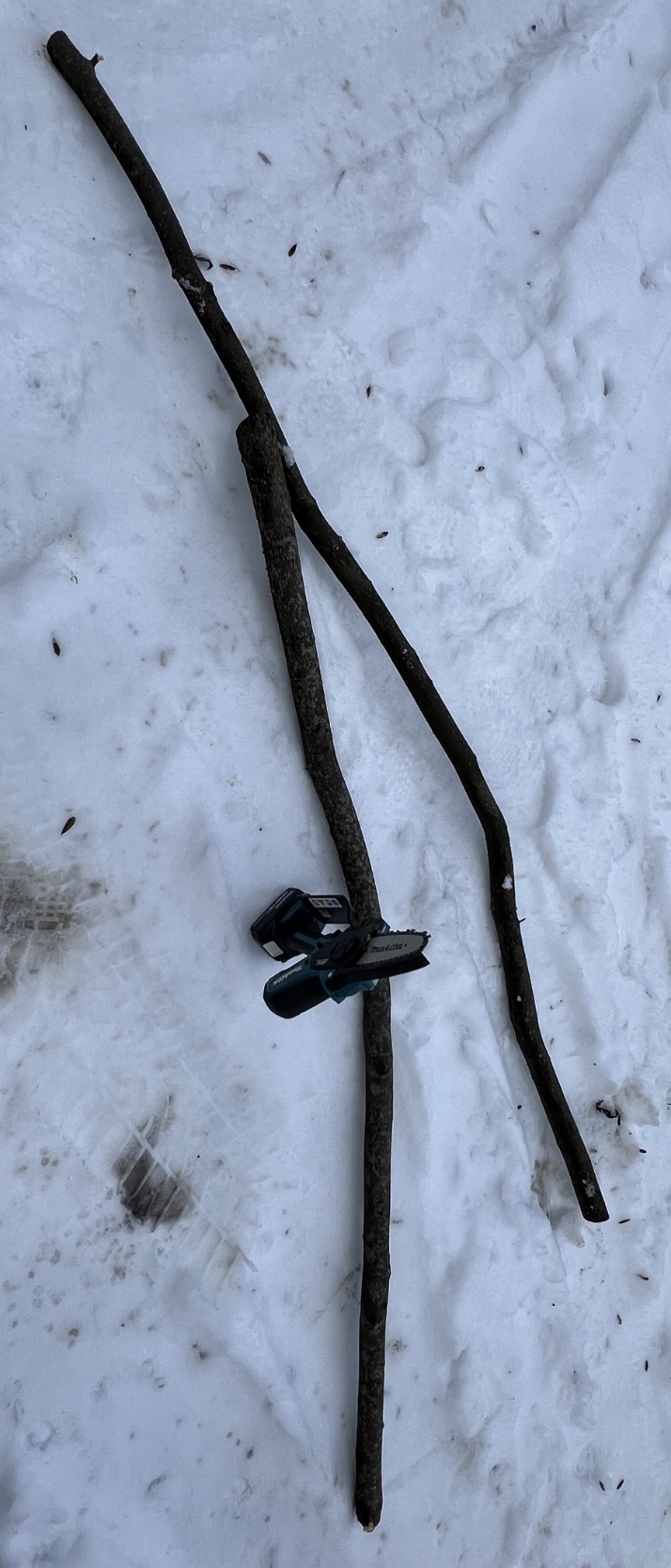

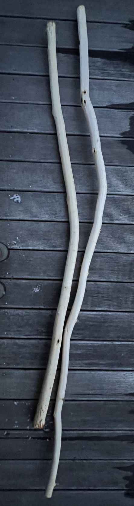

Update Traubenkirsche I und II
Beide Saplinge habe ich gestern Nachmittag entrindet, das schlangenförmige Stämmchen hat im unteren Bereich einige Faulstellen und kann nicht im ganzen verwendet werden. Der zu verwendende Teil wurde heraus geschnitten und halbiert, nach dem Trocknen wird gespleißt.
Die zweite Traubenkirsche hat in Saplingmitte einen schönen Knick und nur eine leichte Schlangenform. Den entrindeten Sapling habe ich in einen deflexen und einen reflexen Halbstamm geteilt. Daraus könnte ich einen Doppelbogen bauen. Der Plan wäre aber nicht in einen kurzen vorderen und einen langen hinteren Bogen, sondern ein Doppelbogen zusammengesetzt aus 2 gleich langen Bögen.

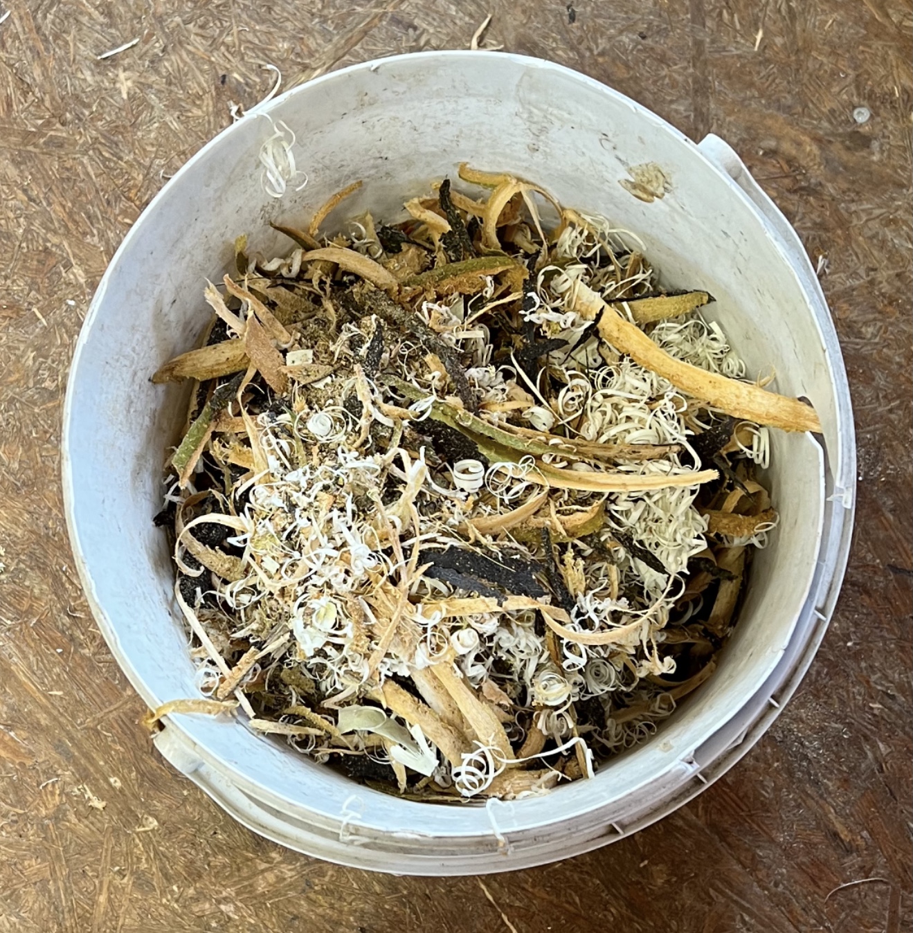

Die Rinde der heimischen Traubenkirsche riecht extrem nach Cyanid. Die Rindenteile habe ich sofort aus der Werkstatt entfernt, trotzdem riecht es noch intensiv nach Blausäure. Die Werkstatt habe ich bei bei minus 12 Grad dann ordentlich gelüftet und die Hölzer über Nacht im Freien gelagert.

Gleich langen Doppelbogen fände ich klasse, viel Erfolg! Das mit der Rinde ist interessant. Wusste bisher nur, dass einige Kerne Blausäure enthalten.

Werde nur einen ins Ziel bringen, hängt vom Verhalten der Hölzer beim Schnelltrocknen ab.

Ein Peno hat ja nur einen kurzen Frontbogen, ich möchte aber 2 gleich lange Bögen verbinden

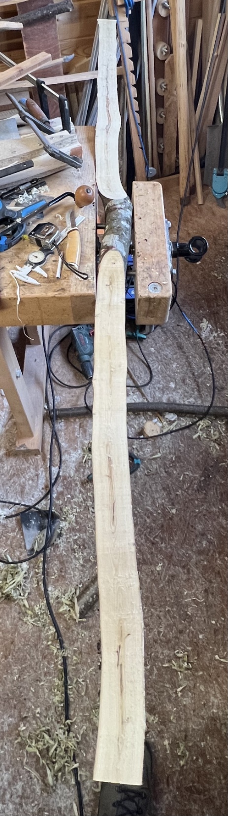

Haselsapling Update:
Die Rinde habe ich mit dem Ziehmesser und mit der Ziehklinge entfernt. Wie Hieronymus schon bemerkt hat, ist die Prozedur bei allen Hölzern heuer mühsamer als sonst, weil alles sehr trocken ist. Anschließend habe ich den Bogen mit der Bandsäge grob in Form geschnitten.
- Beiträge: 1052
- Hat gedankt: 107 Mal
- Hat Dank erhalten: 149 Mal
Re: Saplingbow 18, chirurg, Hasel, heimische Traubenkirsche, Hainbuche
Beim seitlichen Bild beim Griff sieht man deutlich die Jahresringe, sowas habe ich beim hiesigen Hasel noch nie gesehen.
