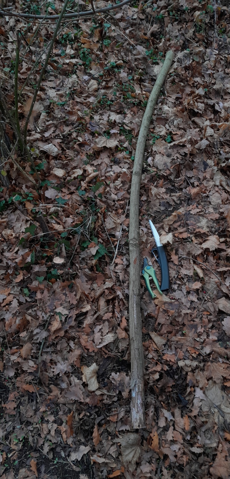

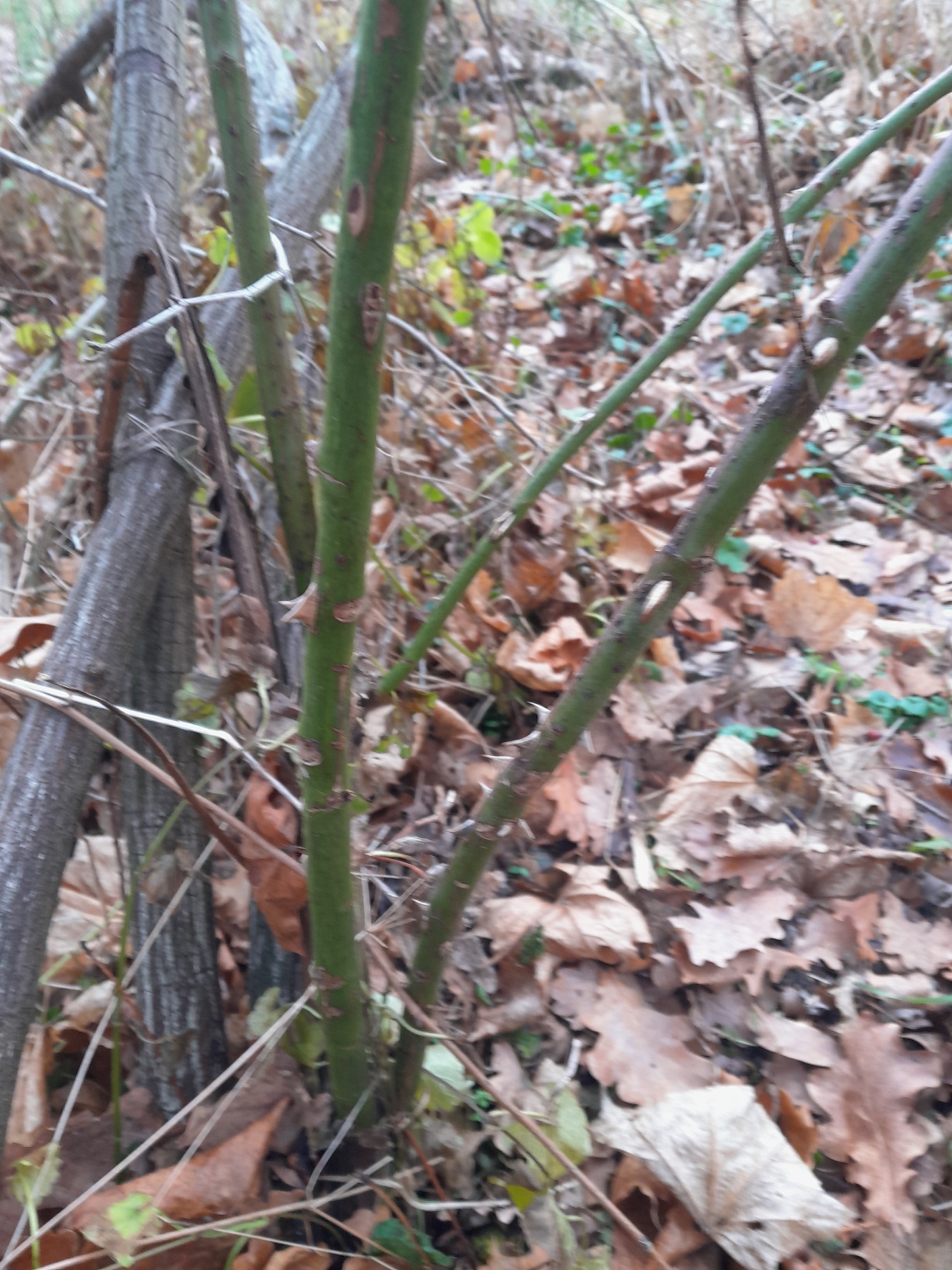

Ich bin heut auch auf Beutezug gewesen und habe zwei Saplinge geschnitten, die ich schon lange auserkoren habe. Zwei Hölzer, die ich noch nie verarbeitet habe.

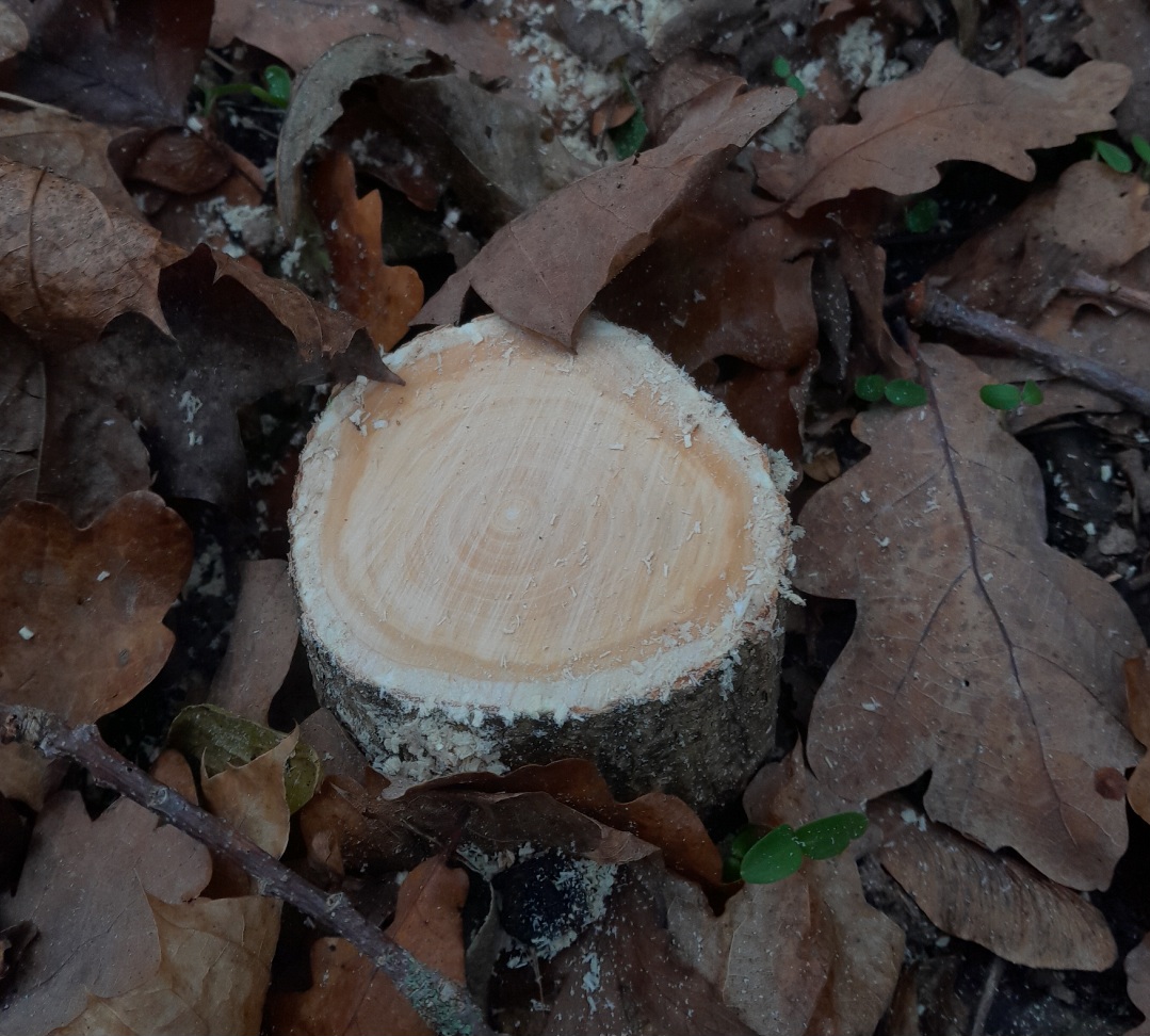

Kandidat Nr.1: Pfaffenhütchen. An dem wurde schonmal geschnippelt, vllt fürs Sapturnier? :D
Da liegt er
Da liegt er
Noch aufrecht
Noch aufrecht

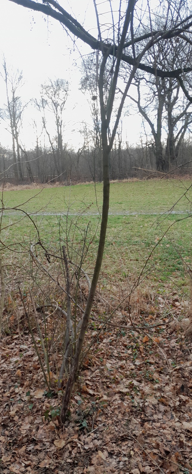

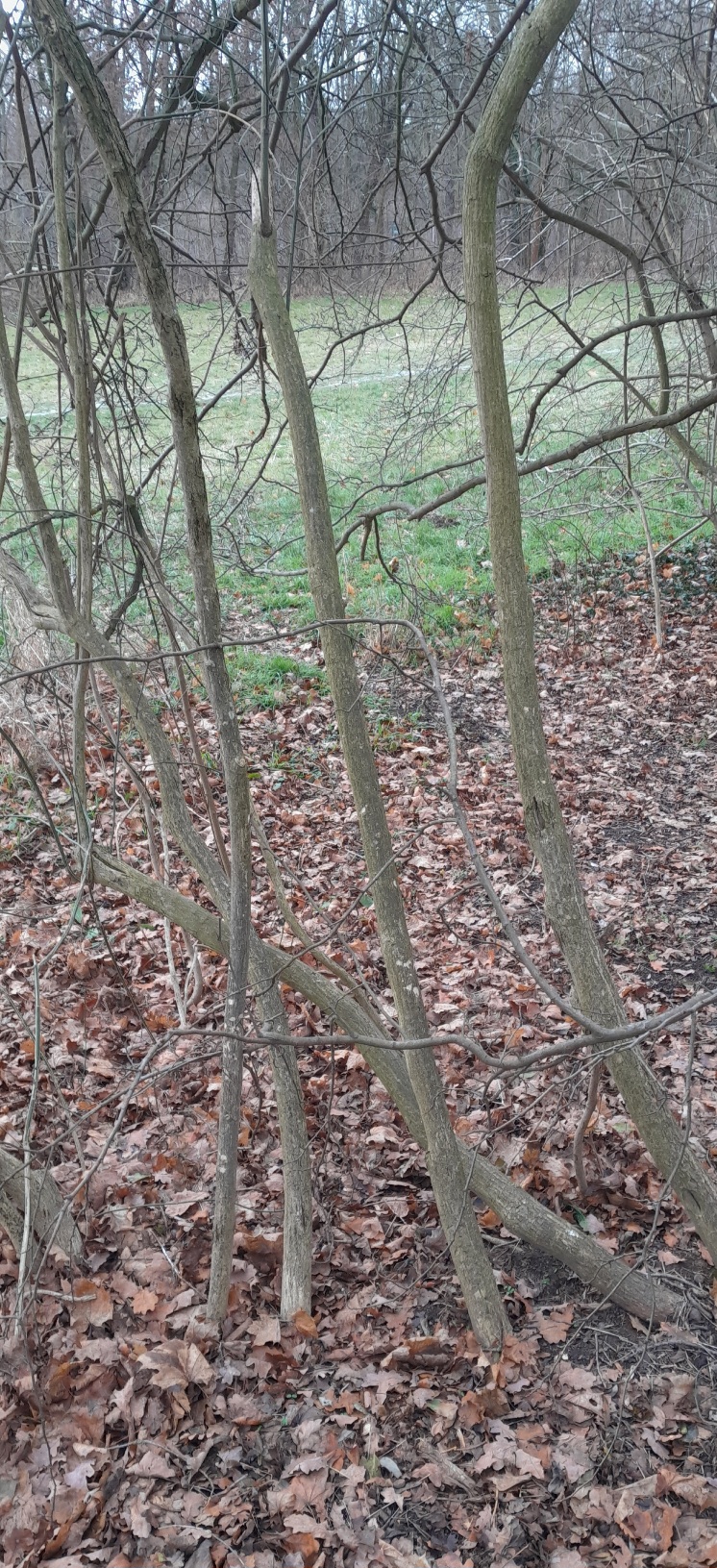

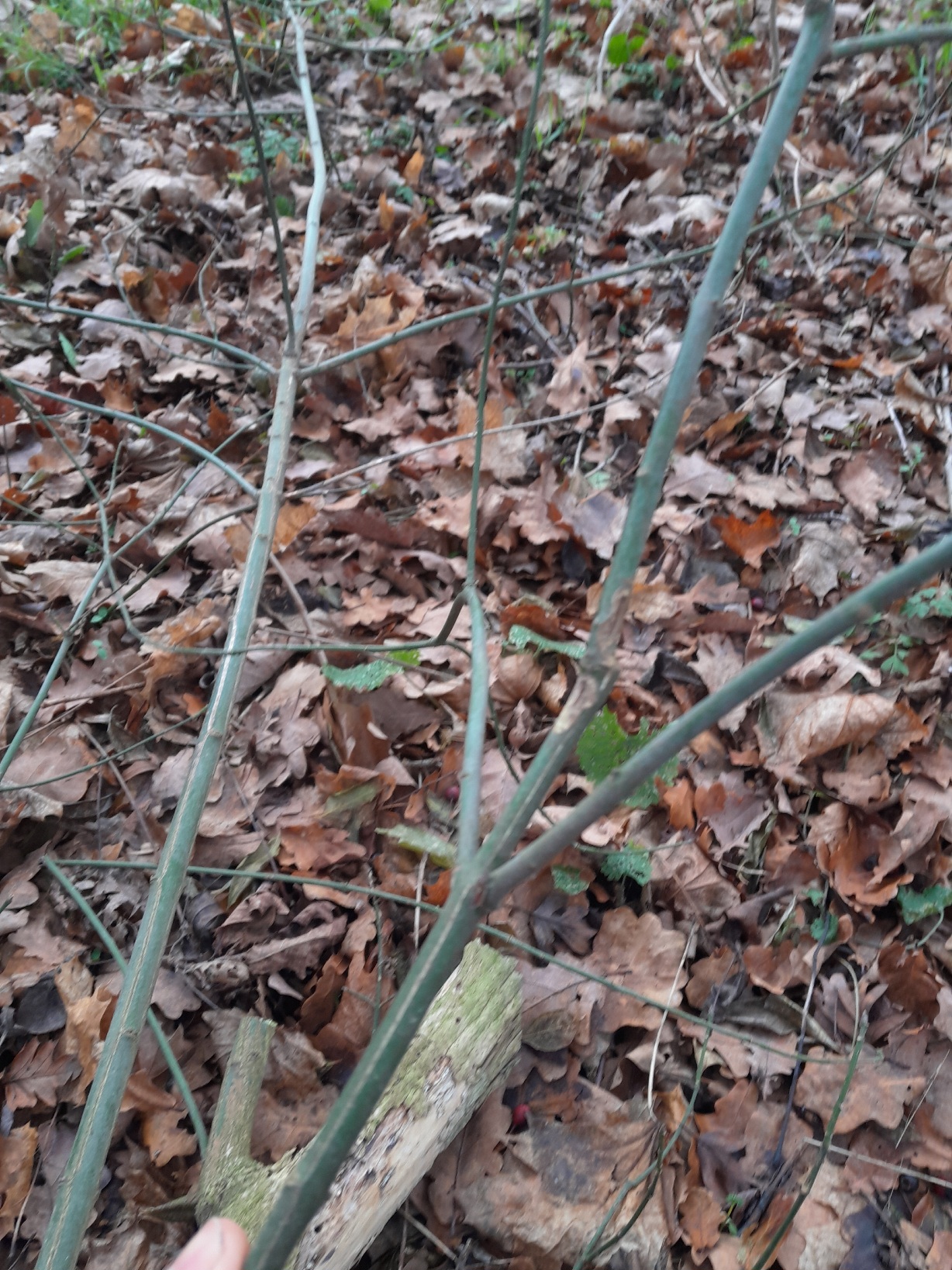

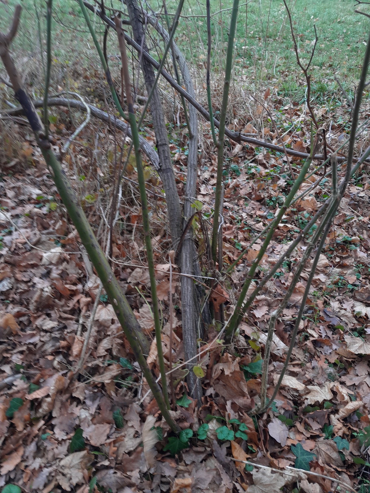

Kandidat 2
Im Habitat
Im Habitat
Junge Triebe, jedem bekannt

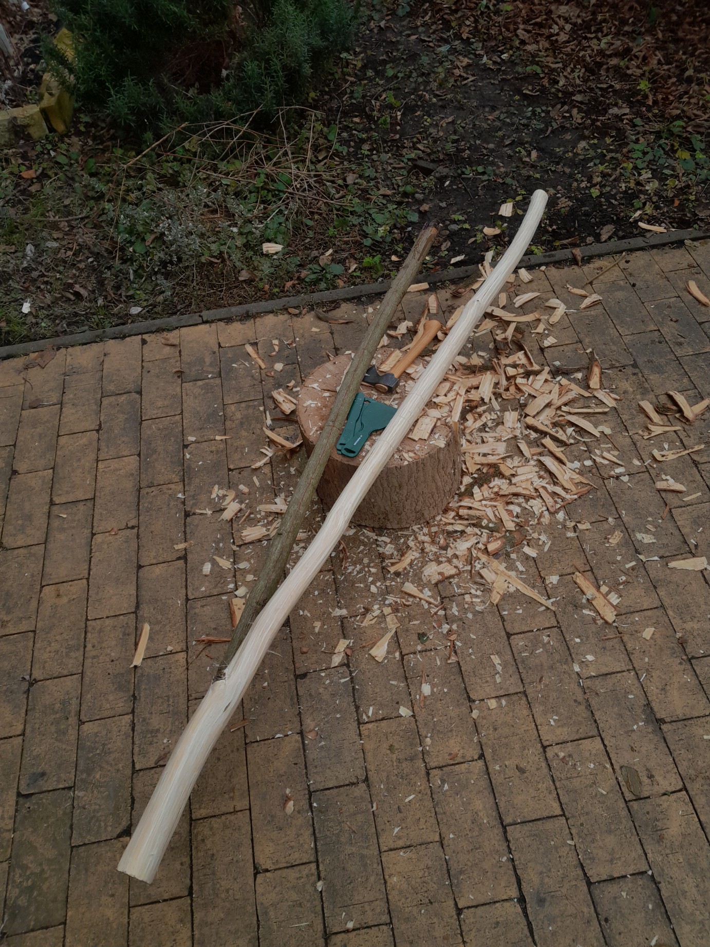

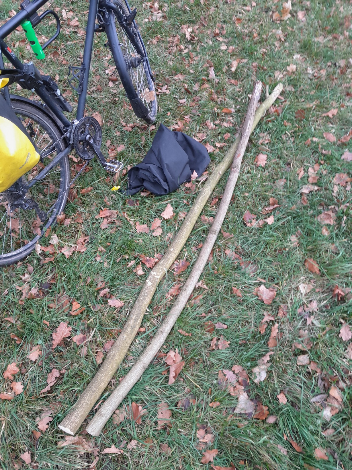

Beide zusammen, etwa 220cm noch

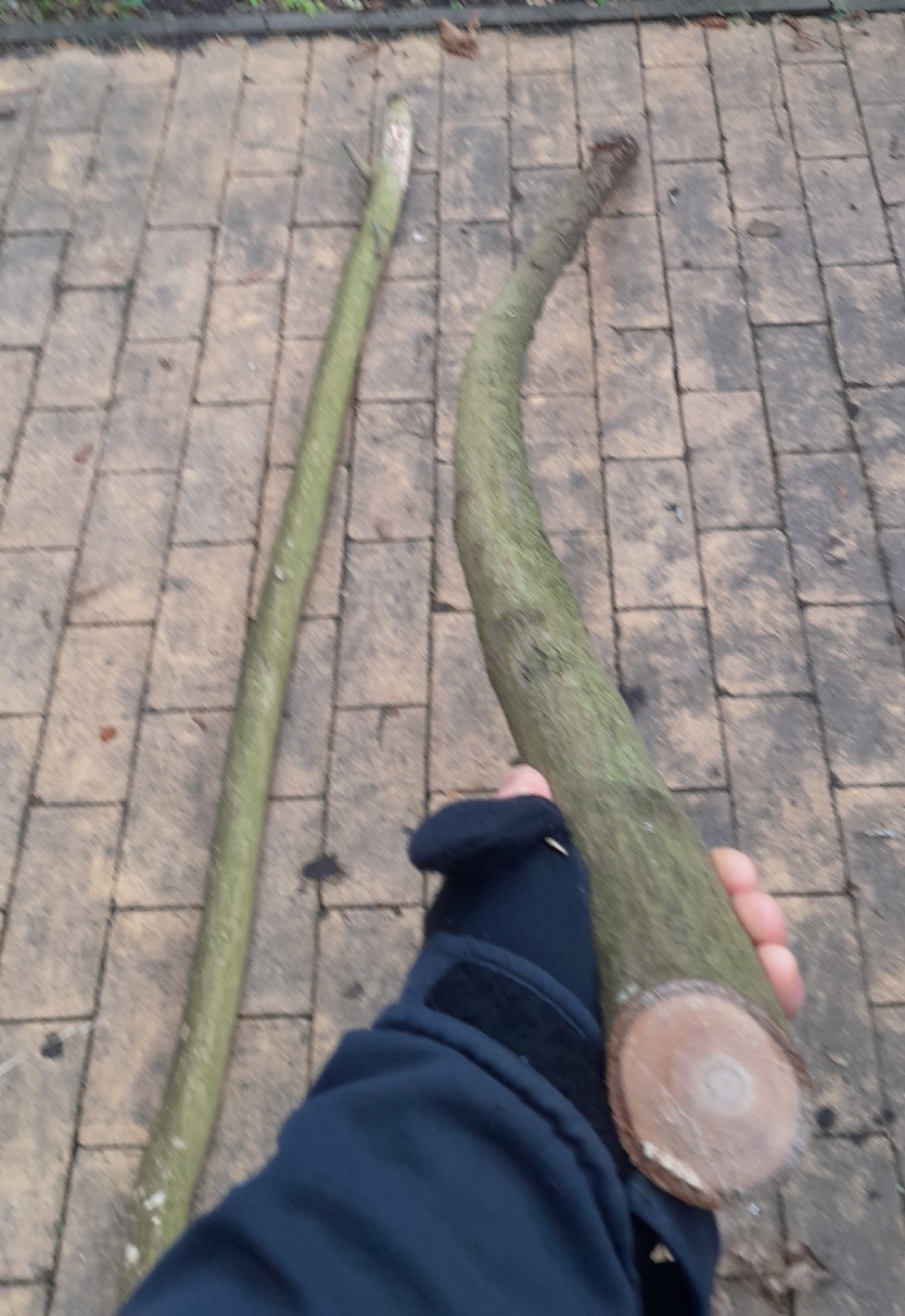

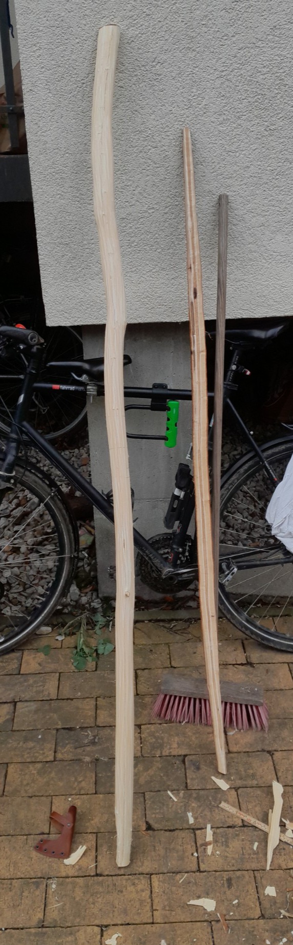

Heimgegeschleppt und gesichtet, abgelängt und versiegelt mit Wachs.

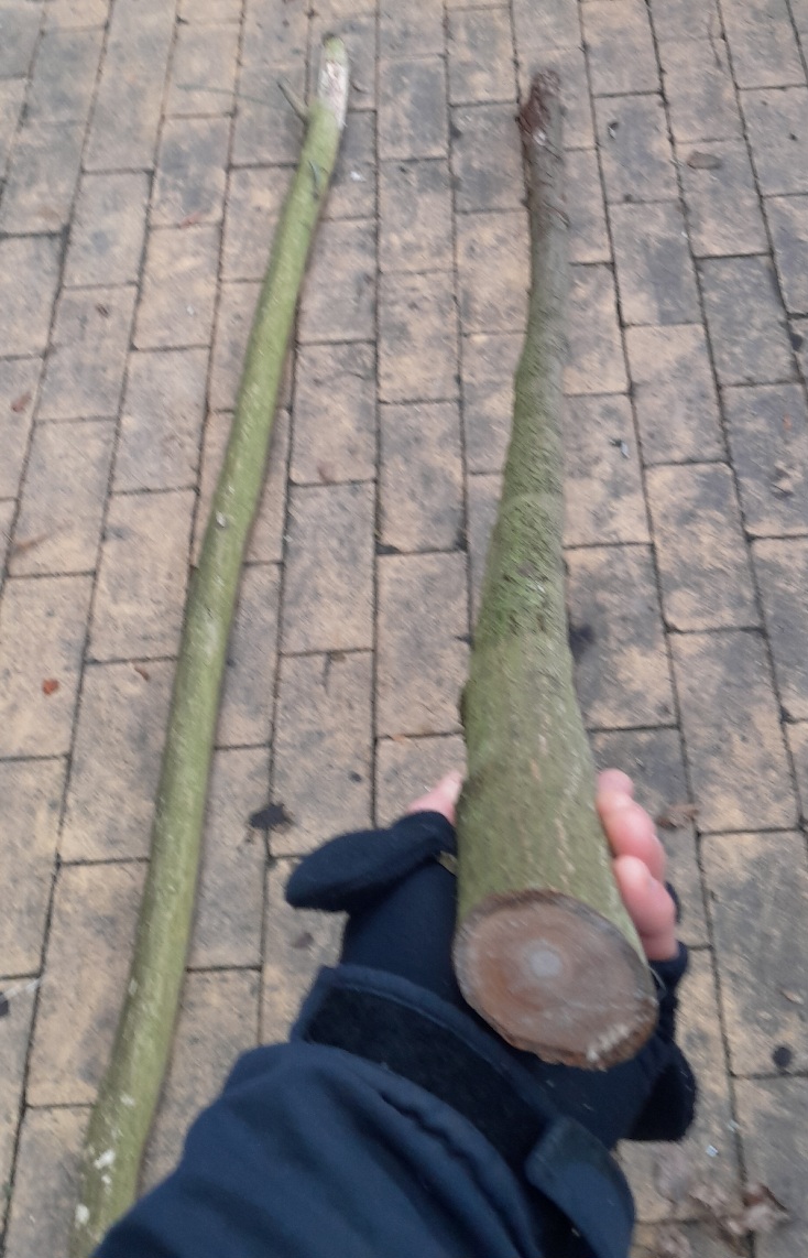

Durchmesser am dicken Ende, die Rose ist die mit dem fetten Markkanal

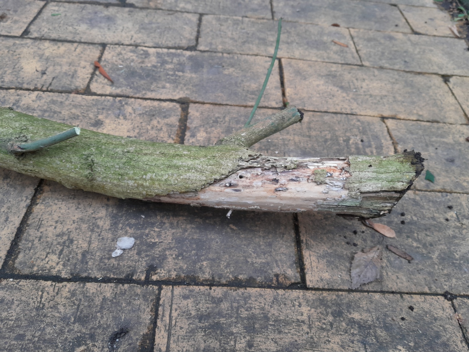

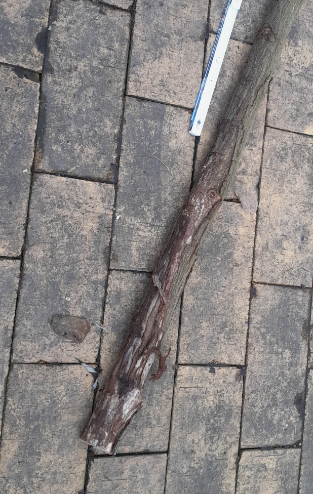

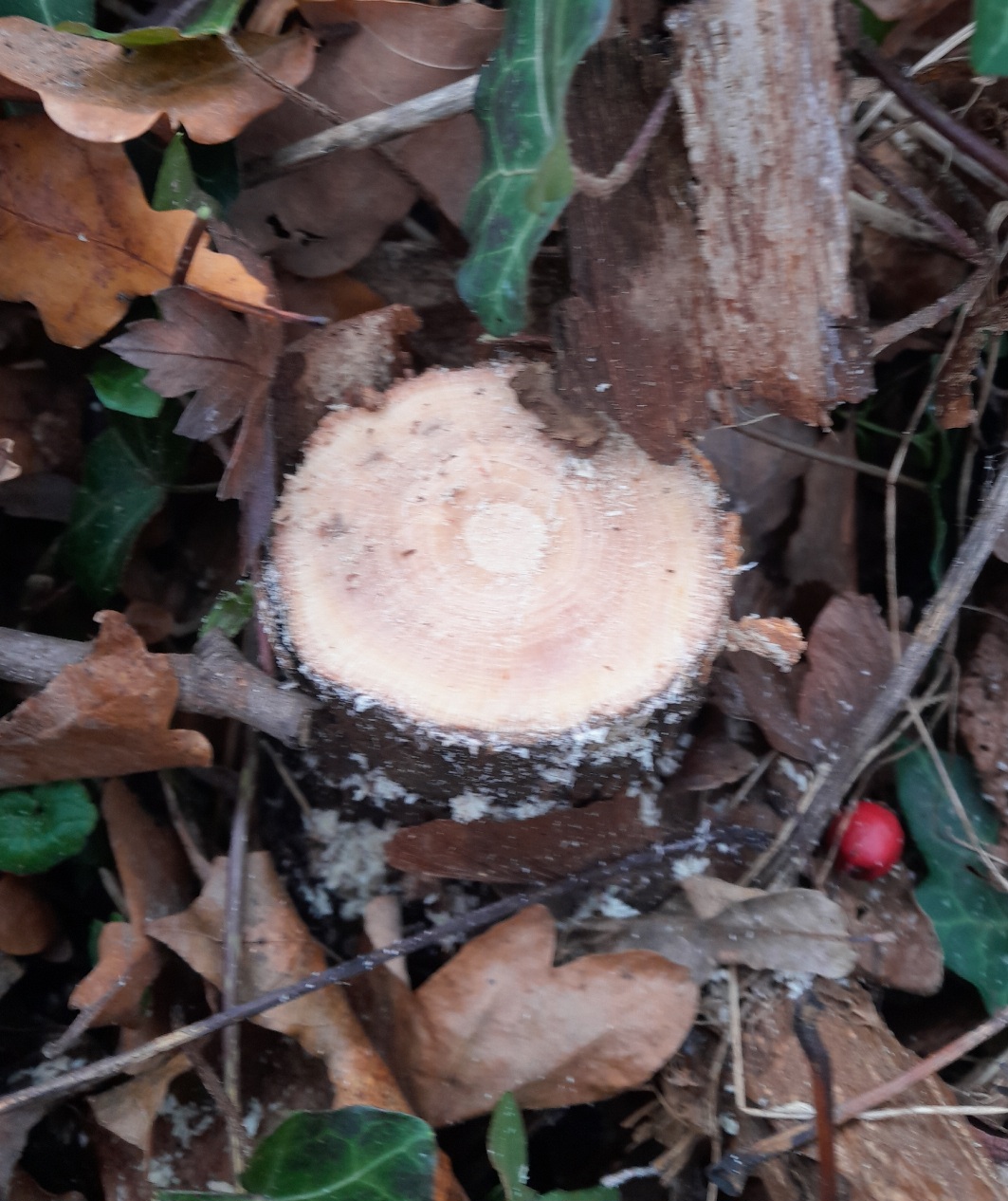

Ekelende beim Pfaffenhütchen,  sogar mit Wurmlöchern (scheinbar giftresistent). Unter dem linken Trieb gekürzt.
Ekelende bei der Rose, am Ende der Schadstelle abgesägt

Bei der Rose bleiben vorerst 160cm nach Gammelabschnitt. Die reflexe Seite hat leider Schäden, da wird nic draus. Mal sehen was man aus der deflexen Seite machen kann.
Der Pfaff ist nach Gammelabschnitt noch gut 200cm, insgesamt auch sehr gerade trotz einiger Hüftschwünge. Freu mich sehr drauf.

Spoiler: der Gammel bei der Rose ist größer als erwartet.

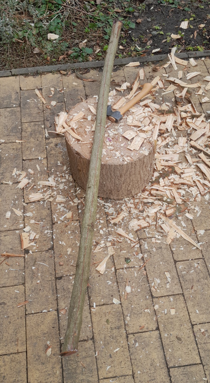

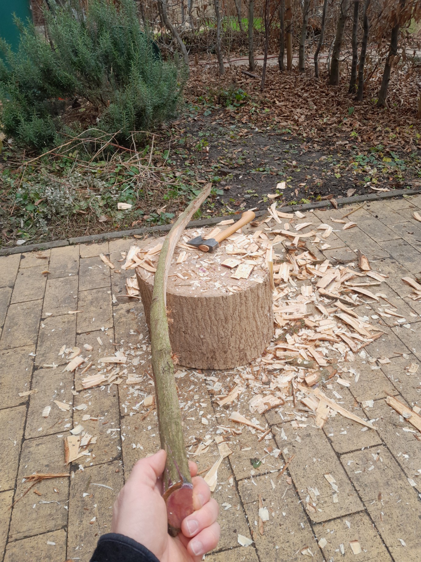

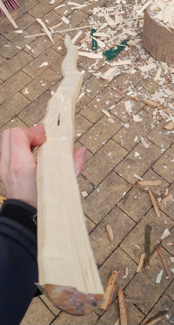

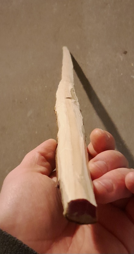

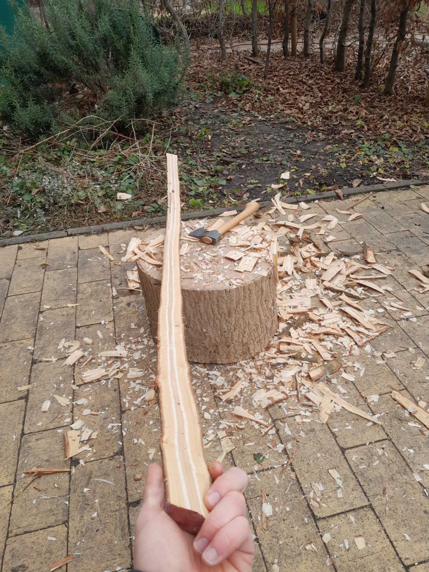

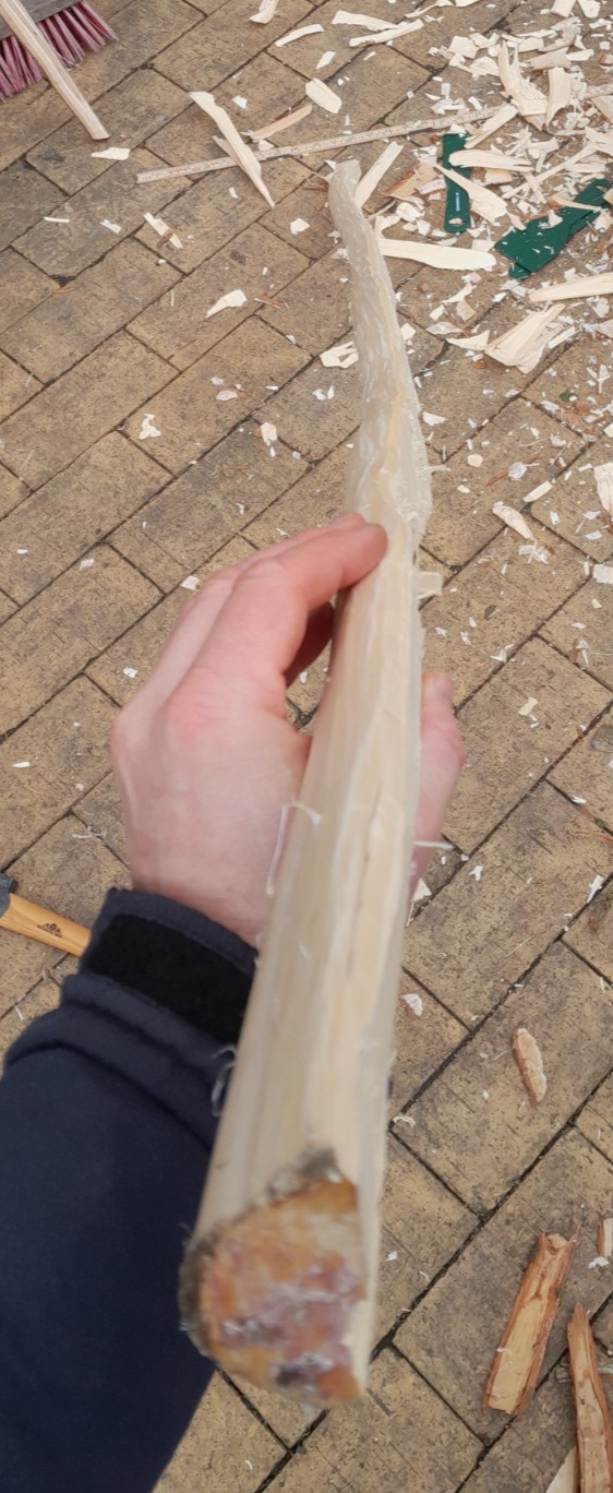

So gestern Mittag den Pfaff nacksch gemacht mit dem Plastespachtelset und auf den Markkanal runtergeschafft mit meiner handbetriebenen Bandsäge Marke Gransförs & Bruks :)
Beim Schnitzen leichten Drehwuchs und eine Stelle zwischen zwei Ästen mit ganz wildweliger Faser festgestellt. Kennt ihr das, wenn man genau weiß, dass man an dieser einen Stelle vorsichtig sein muss und trotzdem immer wieder reinhakelt und Fasern ausreisst, wo man nicht sollte...

Indie12 hat geschrieben: 04.01.2026, 11:24 Kennt ihr das, wenn man genau weiß, dass man an dieser einen Stelle vorsichtig sein muss und trotzdem immer wieder reinhakelt und Fasern ausreisst, wo man nicht sollt
kann ich ein Buch davon schreiben 🤣
aber steht ja noch genug Material..

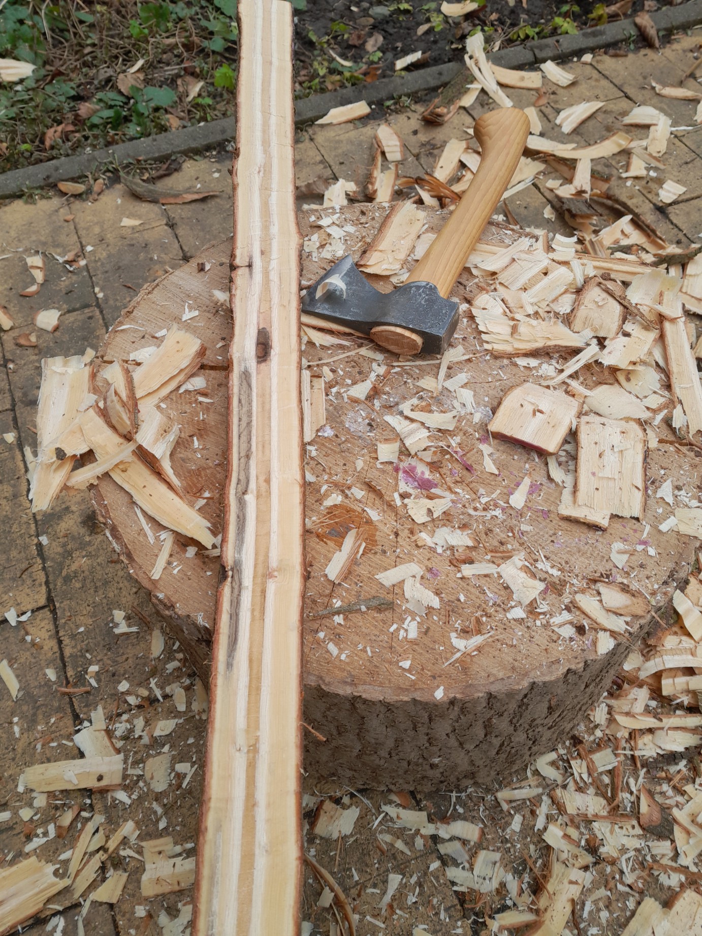

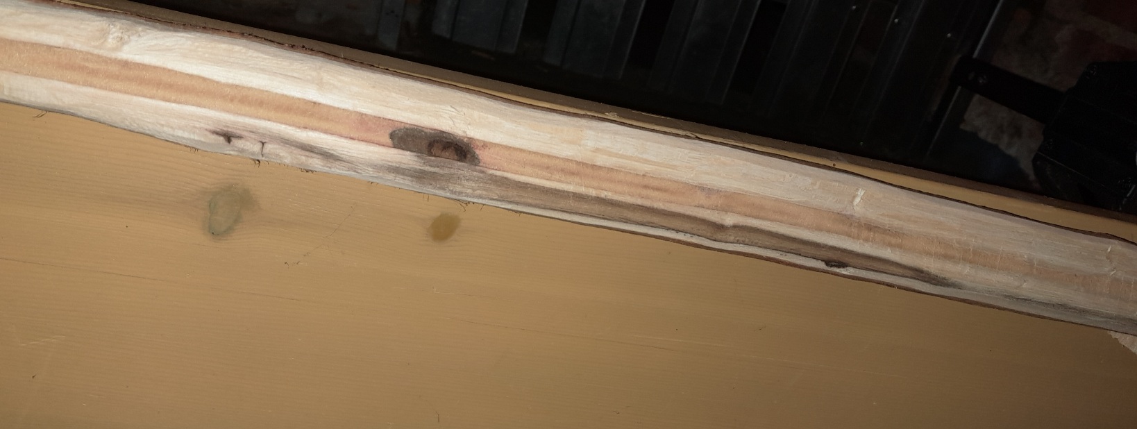

Die Rose wurde nur aufs Mark gearbeitet, die Rinde bleibt erstmal drauf... schönes Holz, selbst wenn der nix wird erfährt das Holz definitiv noch eine Nutzung.
An einem kam sichtbaren Löchlein ist aber scheints Feuchtigkeit und Krankheit eingedrungen und hat eine fiese Gammelstelle erzeugt. Vllt das vorzeitige Ende des Staves? Aber das verfärbte Holz wirkt bis jetzt nicht anders als das gesunde, also vllt hab ich Glück?

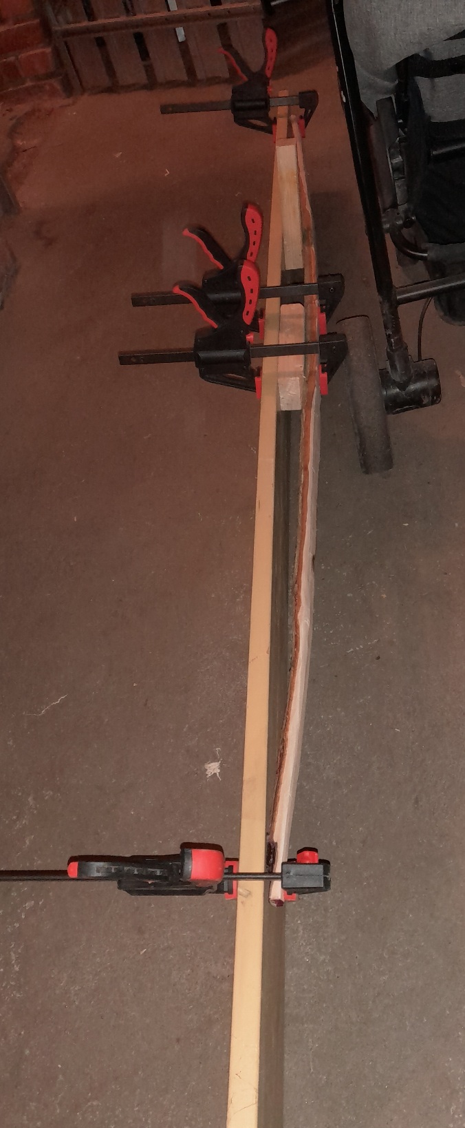

Gestern Abend dann noch ausarbeiten des Profils und Dickentapers, alles mit Puffer natürlich und dann aufspannen aufs Brett.

Gammeldetail bei der Rose
Die Rose aufgespannt. Ich rechne nicht damit, dass der Reflex erhalten bleibt, aber vllt kann ich den Deflex etwas reduzieren...

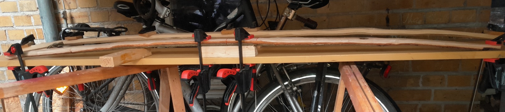

Jetzt liegen die beiden unterm Balkon und trotzen dem Winter.
Gewicht Rose: 1058g
Gewicht Pfaff: 1157g
Beiträge: 1047
Hat gedankt: 107 Mal
Hat Dank erhalten: 149 Mal
Re: Saplingbow 18, Indie12, Pfaffenhütchen, Heckenrose
Beitrag von Indie12 »
Im Winterlager
Im Winterlager

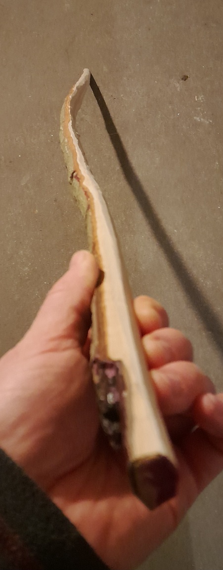

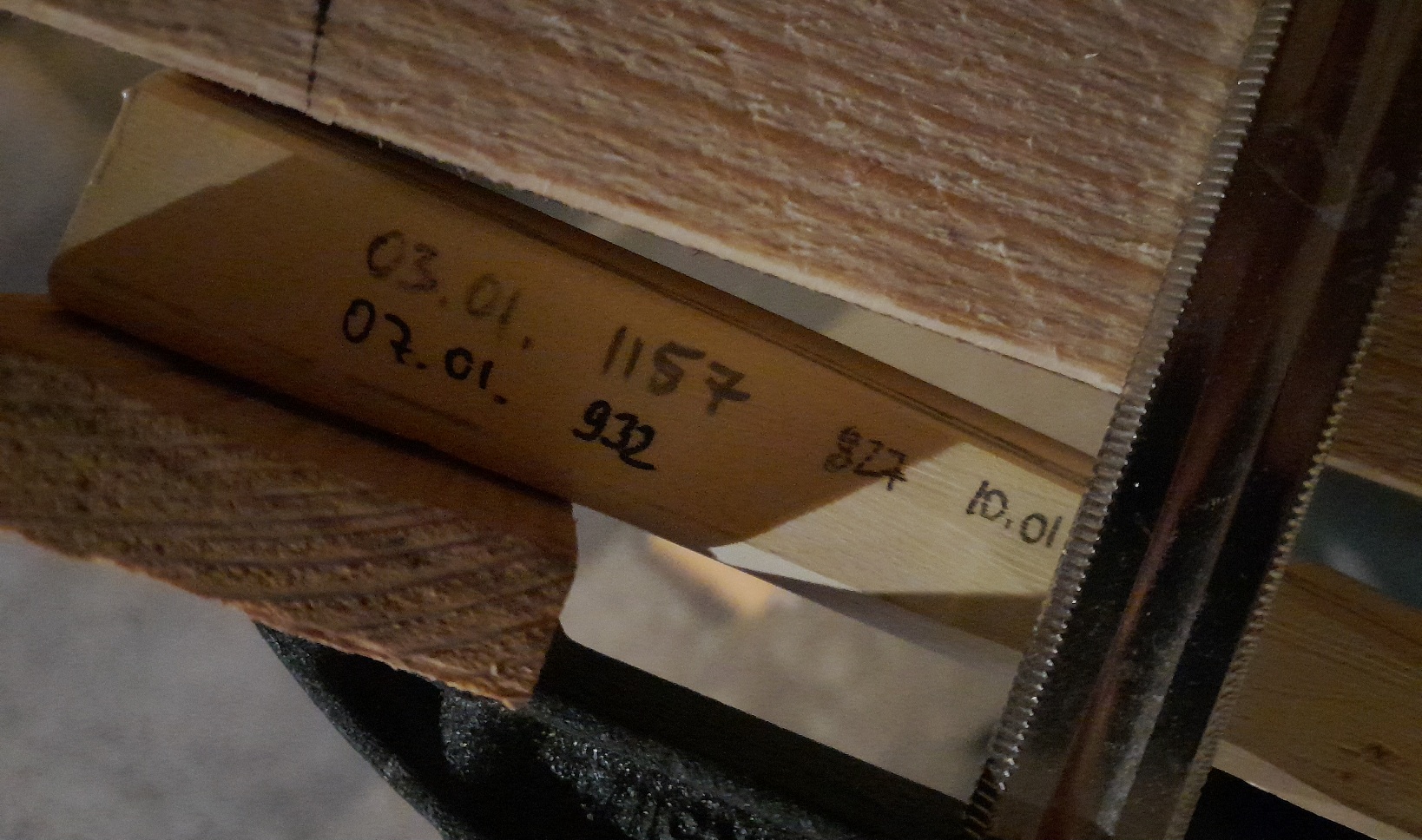

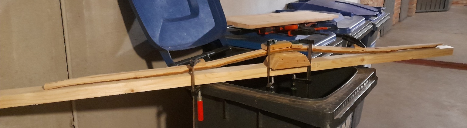

Im recht leicht beheizten trockenen Keller hatten jetzt die beiden Zeit, sich an Innenräume zu gewöhnen.
Der Pfaff trocknet brav in Form:
330g verloren. Ein kleiner Riss an einem Ende, wo das Wachs abgegangen ist. Wurde mit Holzleim jetzt wieder versiegelt. Der Pfaff ist jetzt ins warme umgezogen.

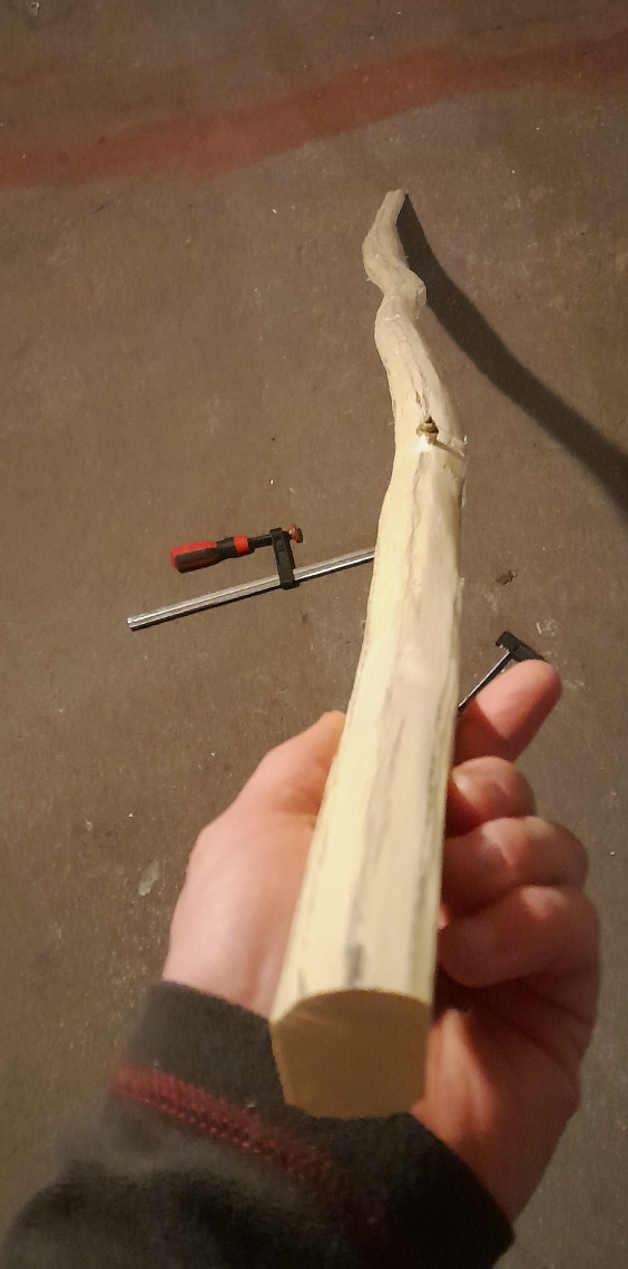

Beim in Form zwingen hab ich den Rücken leicht eingedellt... ist aber kurz vorm Tip... trotzdem Mist.
Leider musste ich eine Gelbfärbung an den seitlichen Schnittflächen feststellen. Der Rücken ist noch nicht gelb. Gibts da noch Hoffnung?

Die Heckenrose gibt weniger Wasser ab.
Und wehrt sich wacker gegen ein in Form trocknen.
250g Verlust. Keine Risse.
Ich hab die erzwungene Form etwas verschärft, etwa so soll der Bogen auch hingeföhnt werden wenn möglich, so wird der zu lasch.
Wer nicht hören will...
Ist jetzt auch im Warmen.
