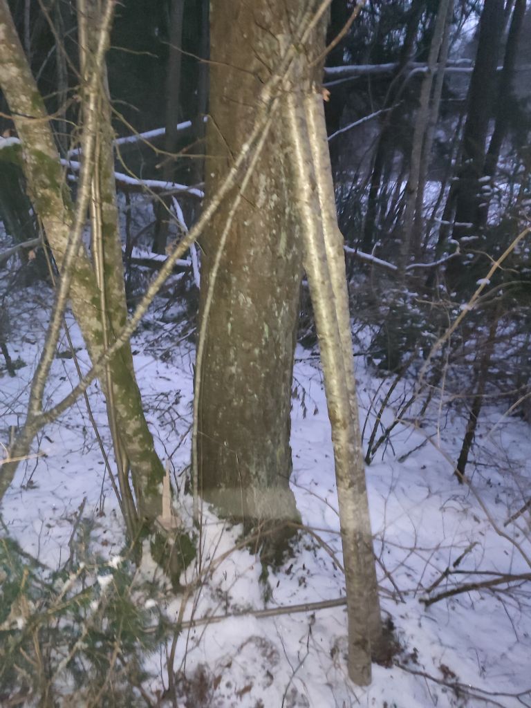

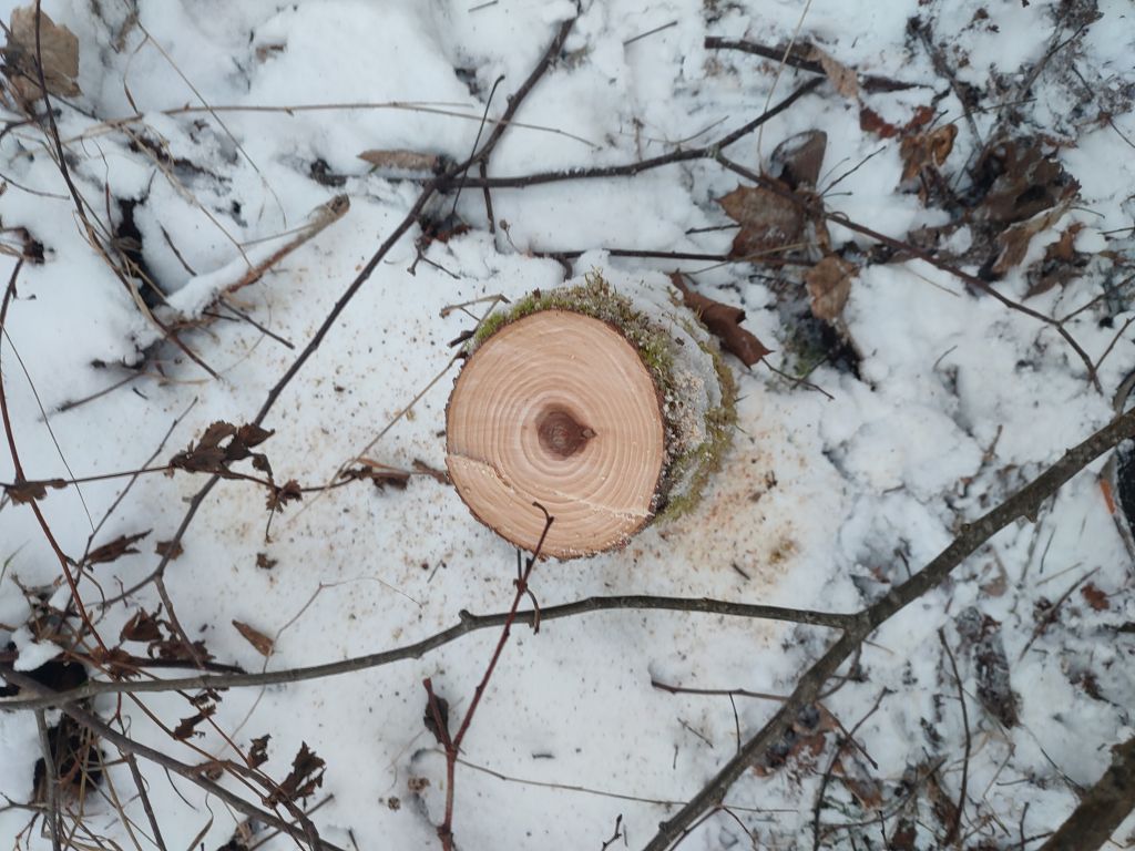

wir kamen heute um ca 16:00 Uhr zurück, dann erstmal Auto ausladen und direkt los gefahren meine Stave ernten ;D
Ich habe eine Bergulme( die stehen hier auf meiner Arbeit zu Hauf ...über 100st. in verschiedenen Größen. Die werden sonst umgemacht, wenn die zu groß werden und verhechselt , also hab ich gefragt und darf mir welche heraus schneiden ;D ) und als Backup zwei Hasel(war ein Stamm).
Ich werde dieses Jahr ein Mölle auf Steroiden bauen , so einen hatte ich einem Kunden gebaut und auch hier präsentiert.
Der geplante Bogen wird deutlich kürzer
Meine Ausbeute Links der Hasel, Rechts die Ulme
und ein wenig Deflex Reflex werden, Horn am Bauch und Sehnen auf dem Rücken. Ich hoffe mir reicht die Zeit, wenn nicht ist es nicht schlimm, da es für Kolbingen zum Weitschießen gebaut wird...bin gespannt ob ich das Schaffe und meine Erwartungen erfüllt werden.
;D

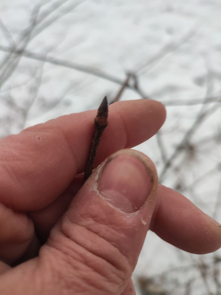

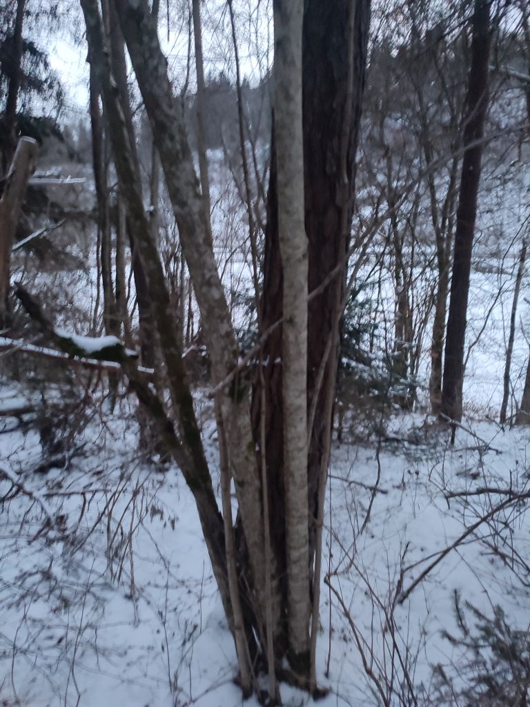

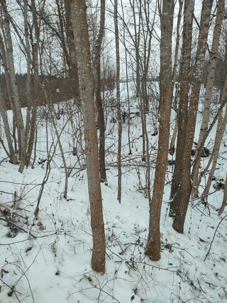

Hier die Bilder:
Der Linke Stamm war es (Ulme)
Die Knospen
Die Knospen
der Baumstumpf
der Baumstumpf
Der Hasel
Der Hasel
Nach der Ernte
Nach der Ernte
LG Markus

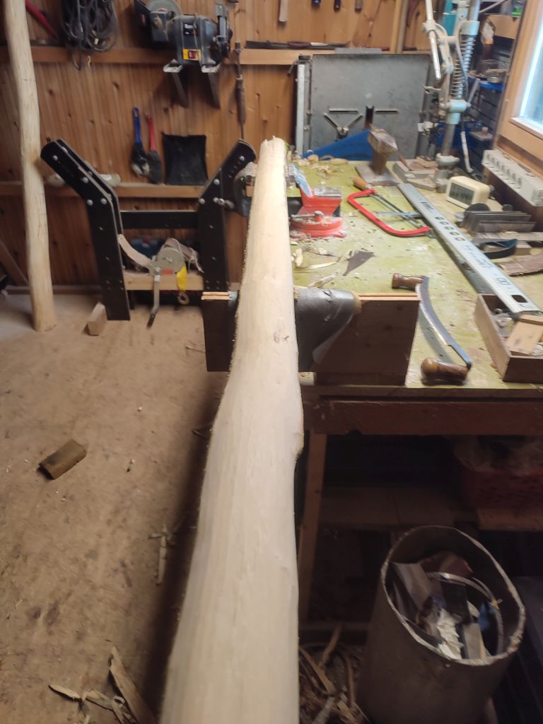

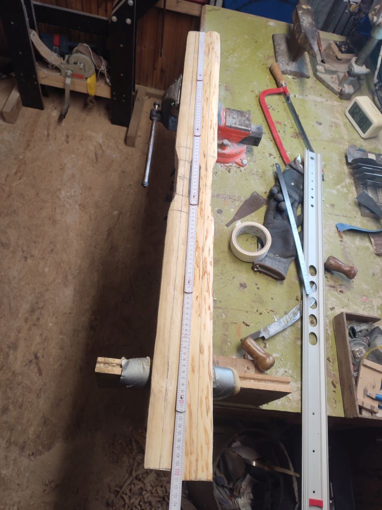

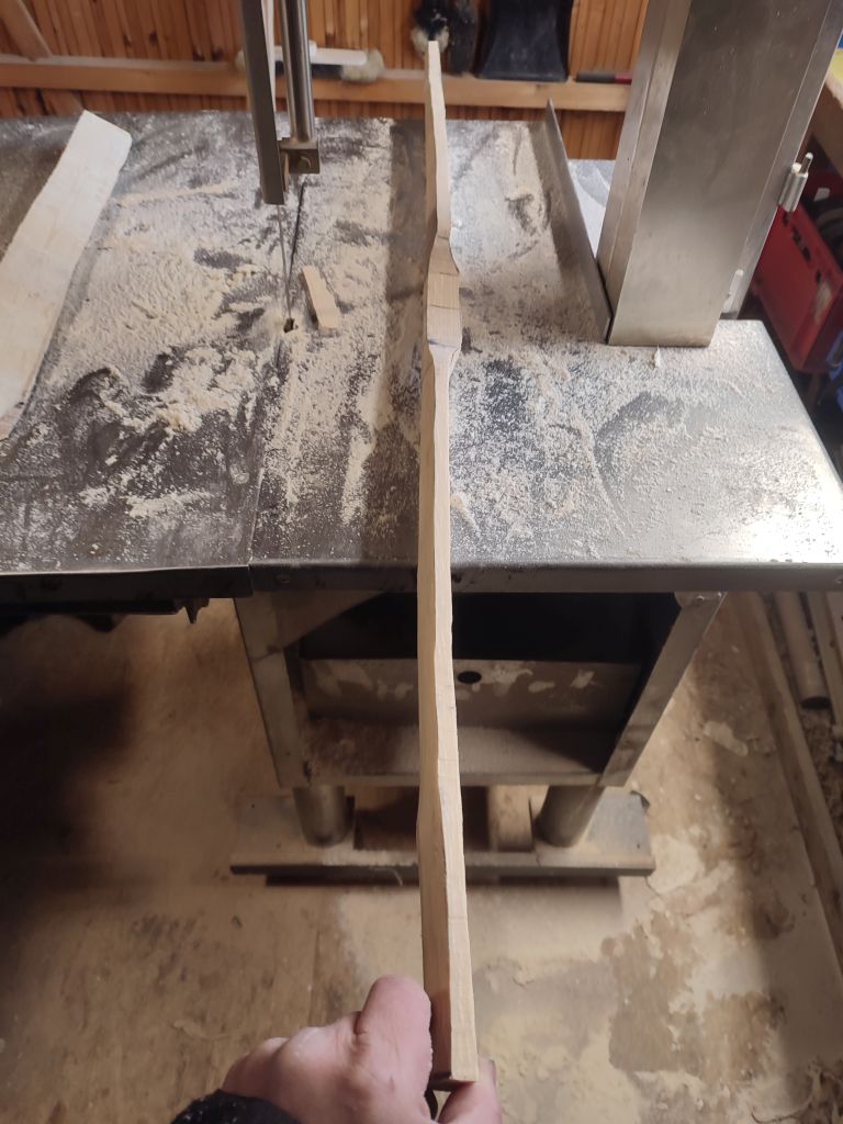

So heute ging es weiter :)
Habe einen Ulmen und einen Hasel nackig gemacht... Das war nur mit dem Ziehmesser zu machen, da sich beide sehr schlecht schälen ließen. Irgendwie war da wenig Wasser drin( ich hoffe das ist ein gutes Zeichen) Wie ist das dieses Jahr bei euch? Lassen die Sap´s sich auch so schlecht schälen?
Da alles etwas länger dauerte als ich dachte, konnte ich nur den Ulmen Stave in die Form spannen. Morgen ist der Hasel dran ;D
Ich mache den Hasel nur als Backup, falls die Ulme meint zappeln zu müsssen.
Ulme
Ulme
nackiger Hasel
nackiger Hasel
ein schöner flacher Rücken
110cm wird wahrscheinlich noch etwas gekürzt
schön in die Form geföhnt, geht frisch am Besten
LG Markus

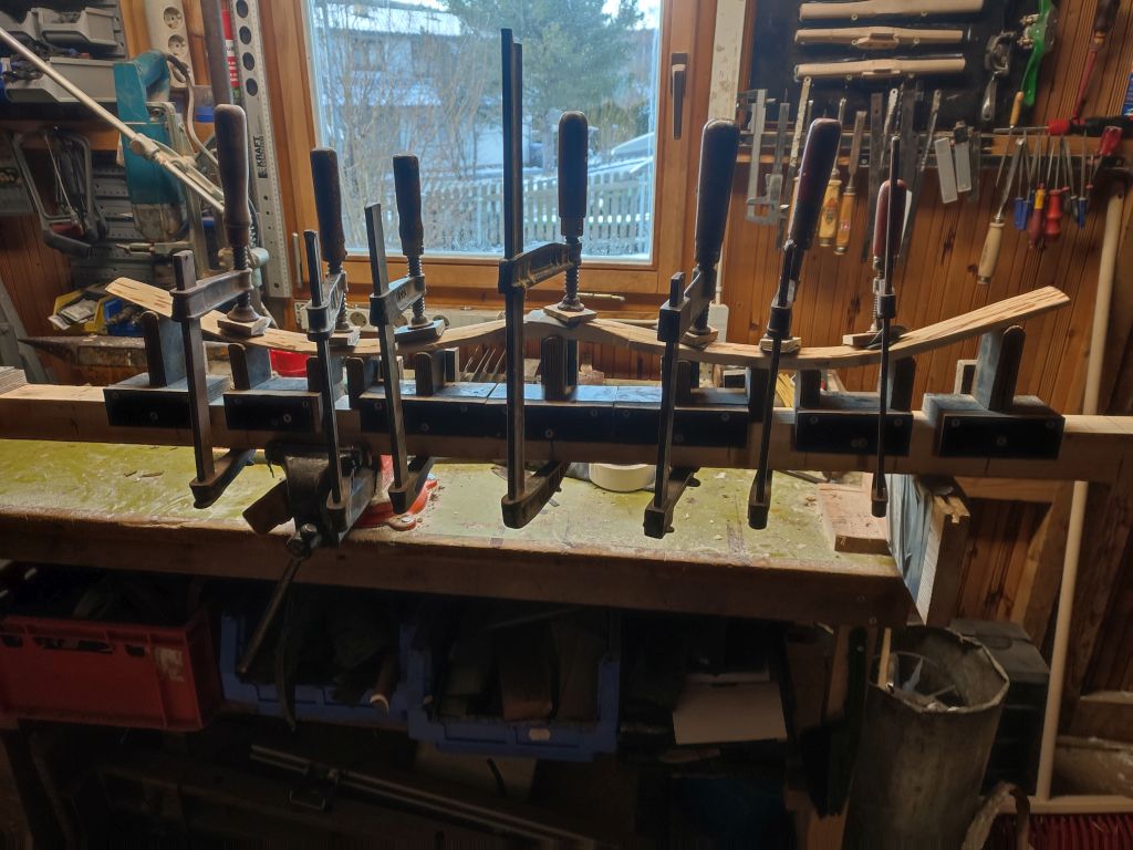

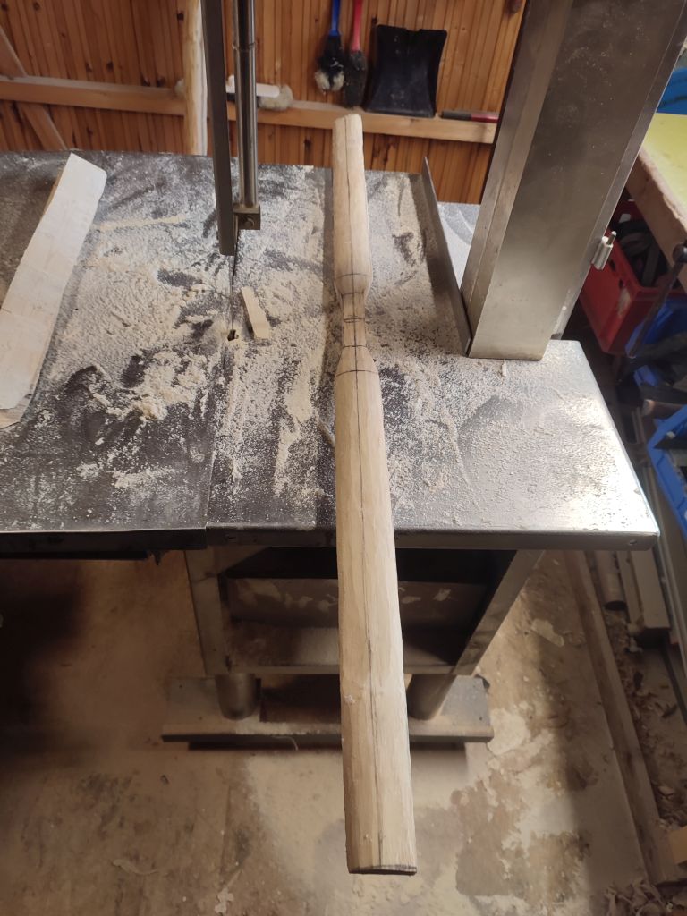

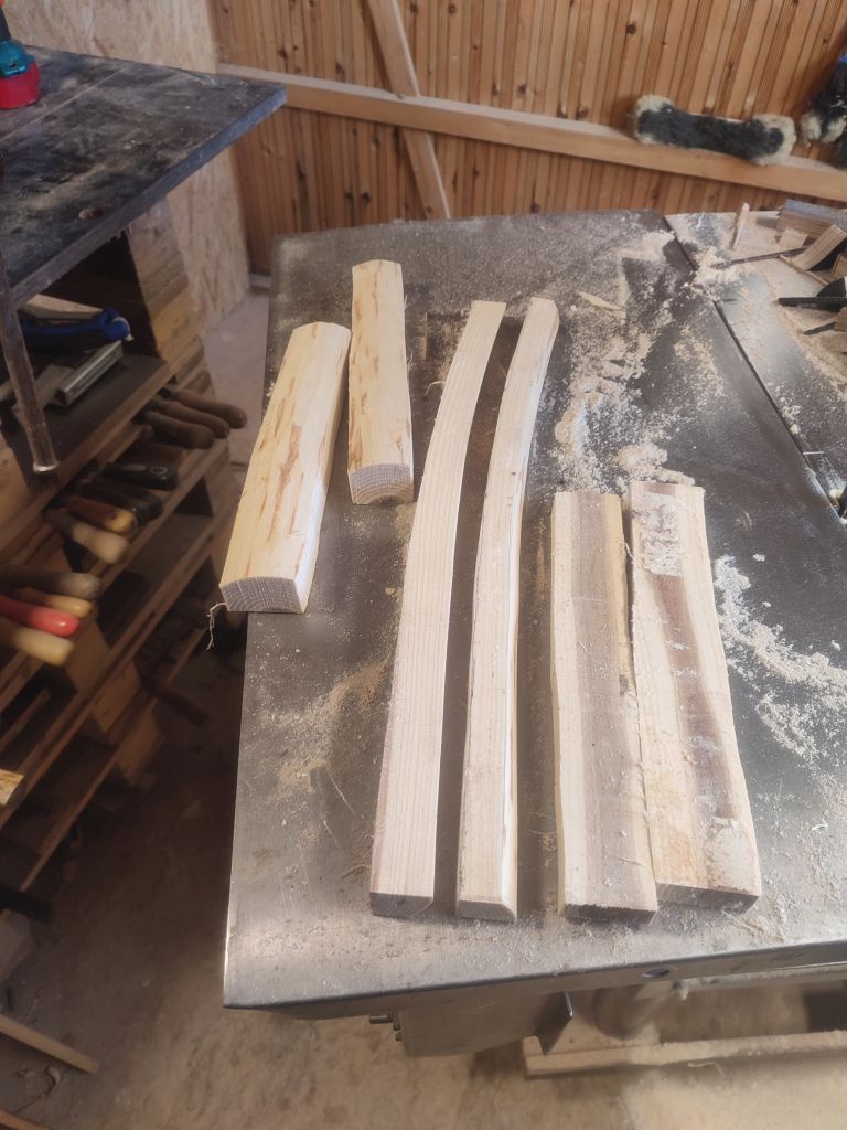

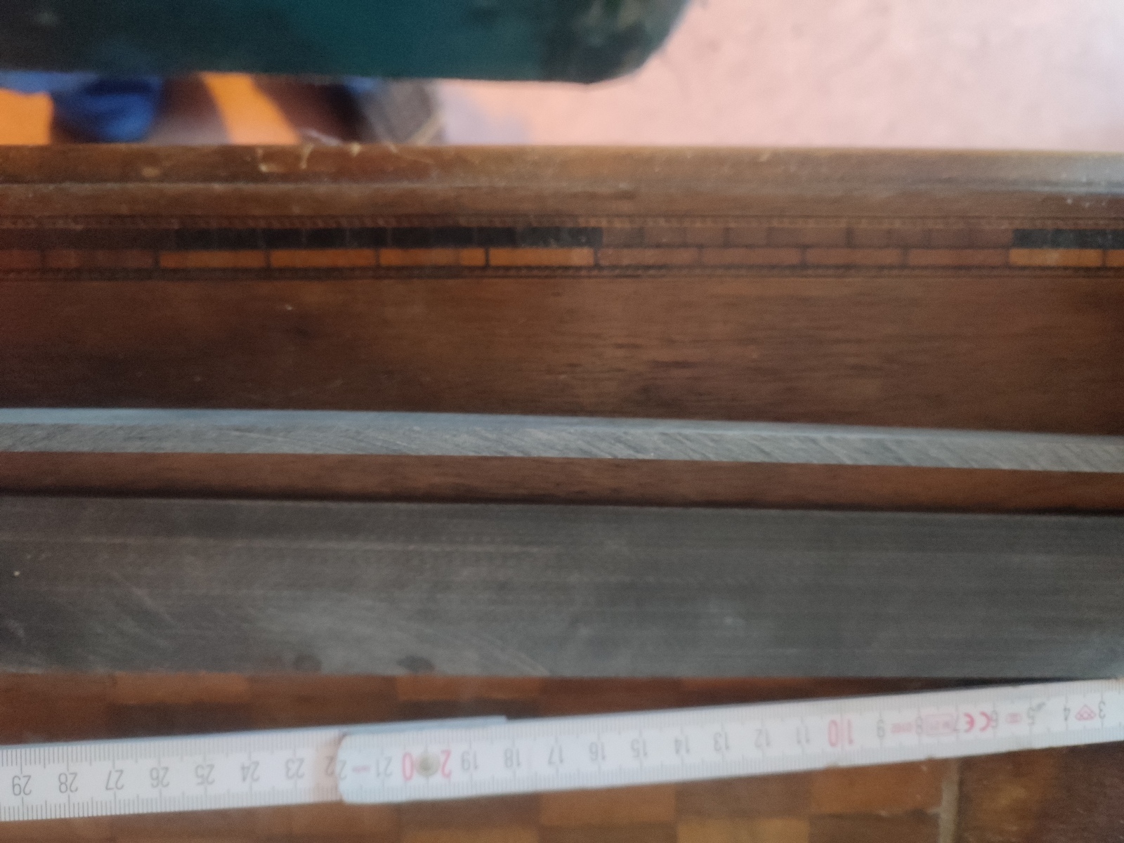

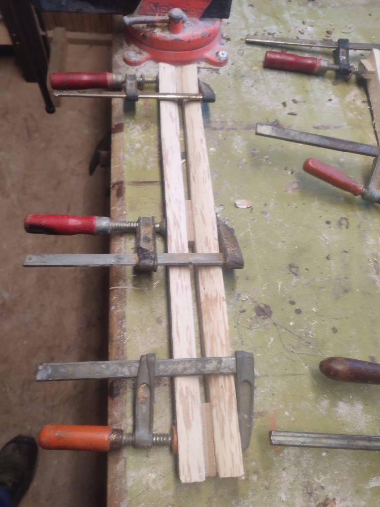

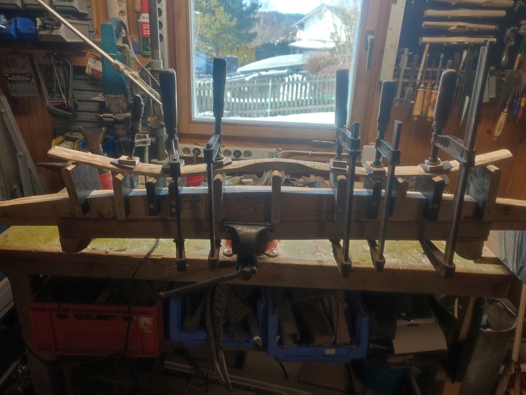

So heute war der Hasel dran und die Siyahs aus der Ulme heraus schneiden. Ich hoffe die Ulme zappelt net so viel und ich kann die Ulme Siyahs verwenden, da diese so schon natürlich geschwungen sind. Die Hasel sind gerade...
Alles ist bereits in den Keller gezogen
Hasel in die zuvor gebaut Form gelegt
Griffe und Siyahs aus Ulme geschnitten
Schön gegenläufig mit Schraubzwingen fixiert
Das Gleiche nochmals mit Hasel gemacht
LG Markus
