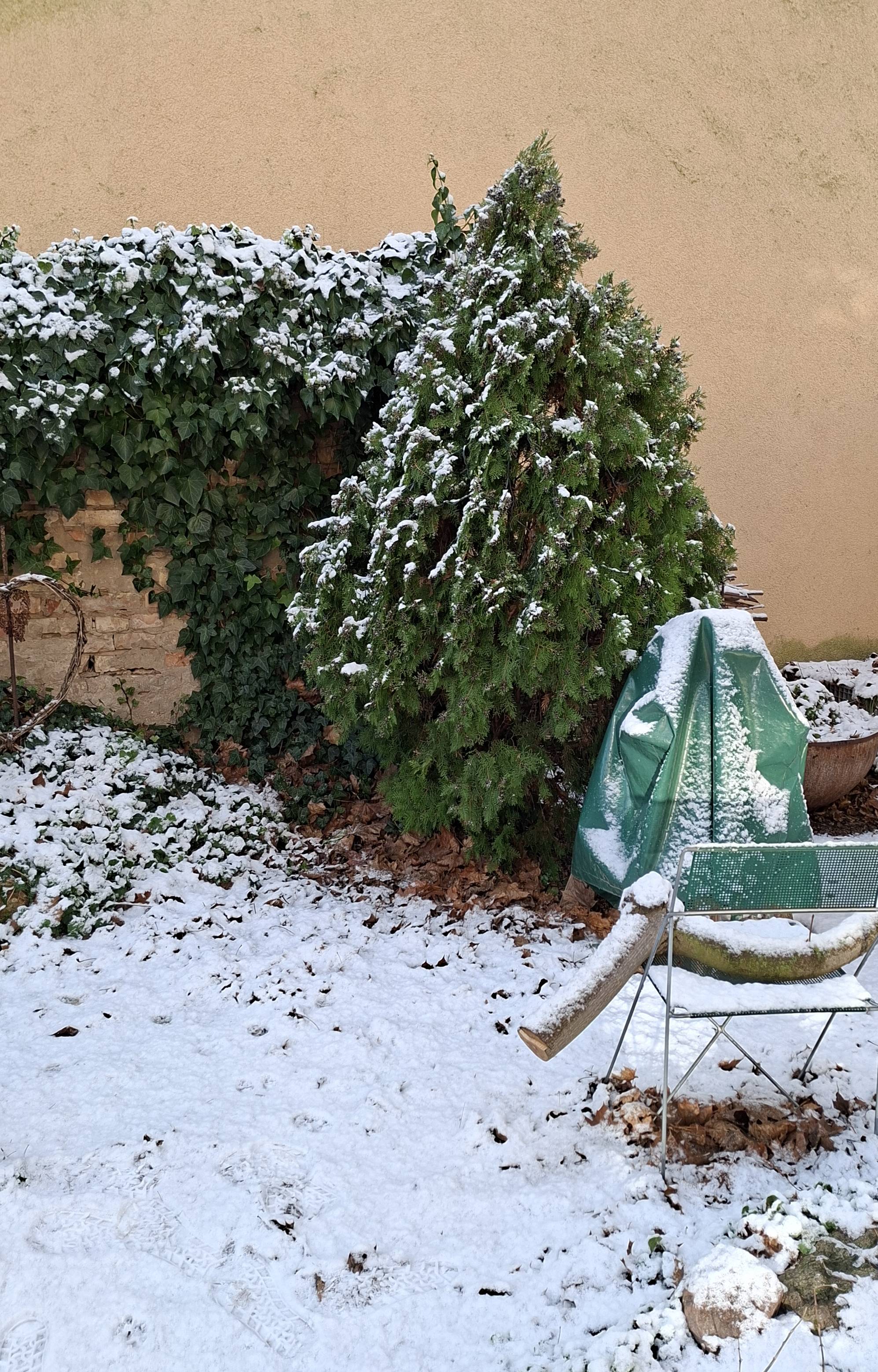

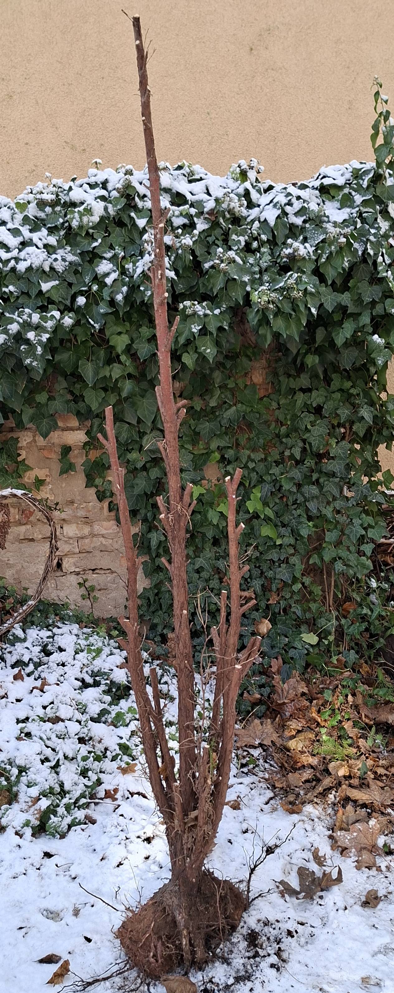

Im Garten musste ein Strauch weg und im Wald konnte ich kein passendes Holz finden ::)

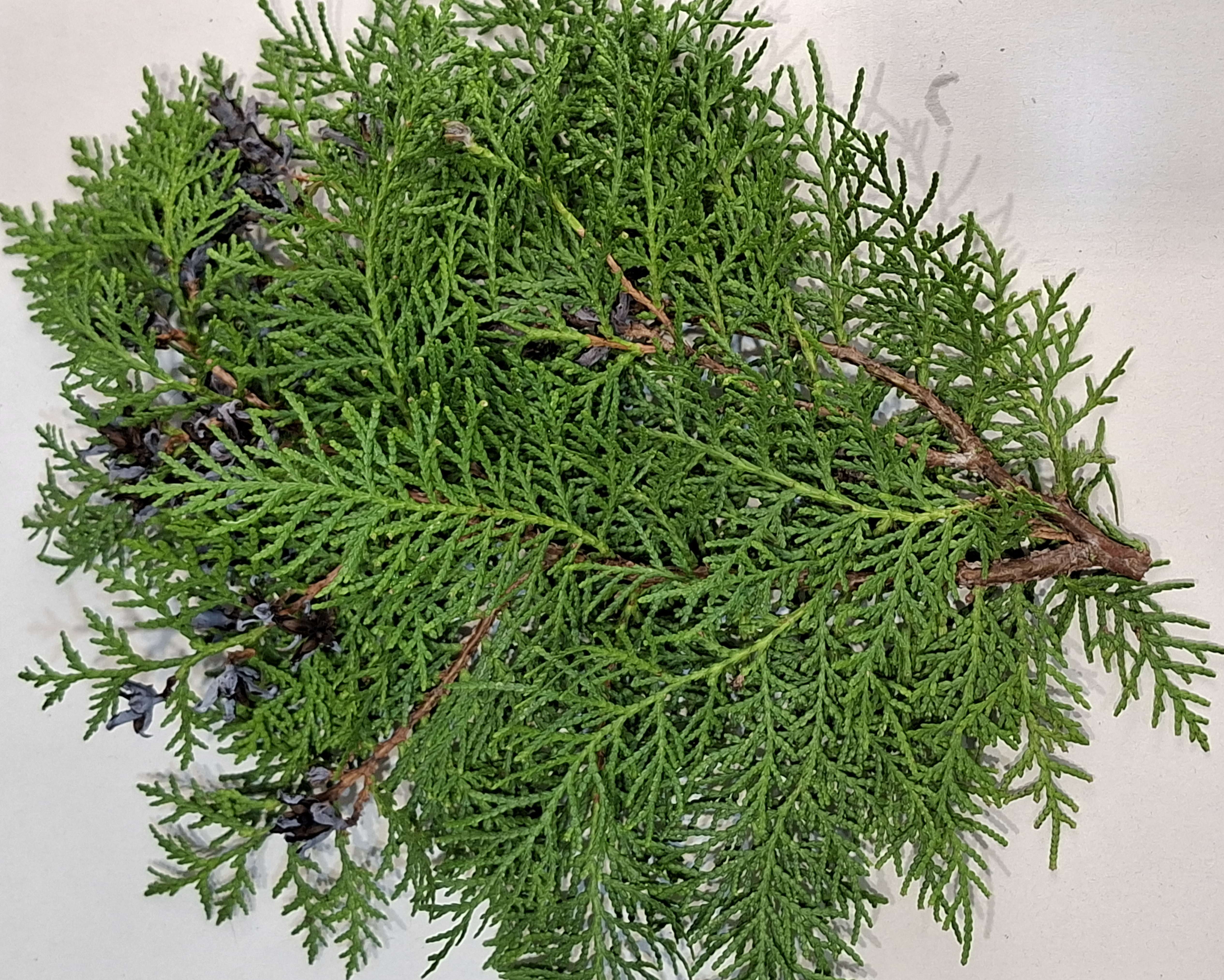

Deswegen wird hier ein Platycladus orientalis verbaut (Analyse der Spezies mit Flora Incognita, 100% Trefferwahrscheinlichkeit).
Ich werde selbstverständlich versuchen 30# zu erreichen.
das Habitat
das Habitat
der ausgebuddelte Strauch

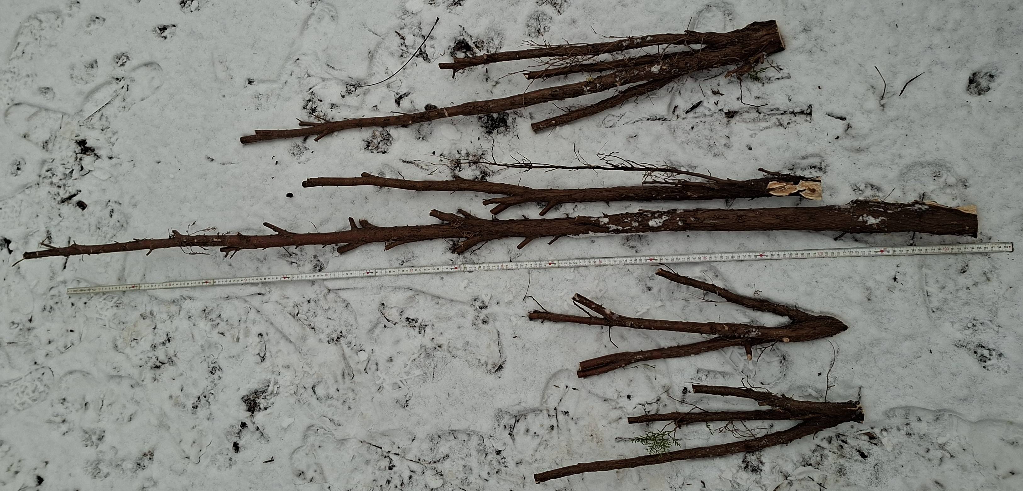

die zur Verfügung stehenden Rohlinge

ein Zweig
ein Zweig
ein kleines Stück vom Zweig

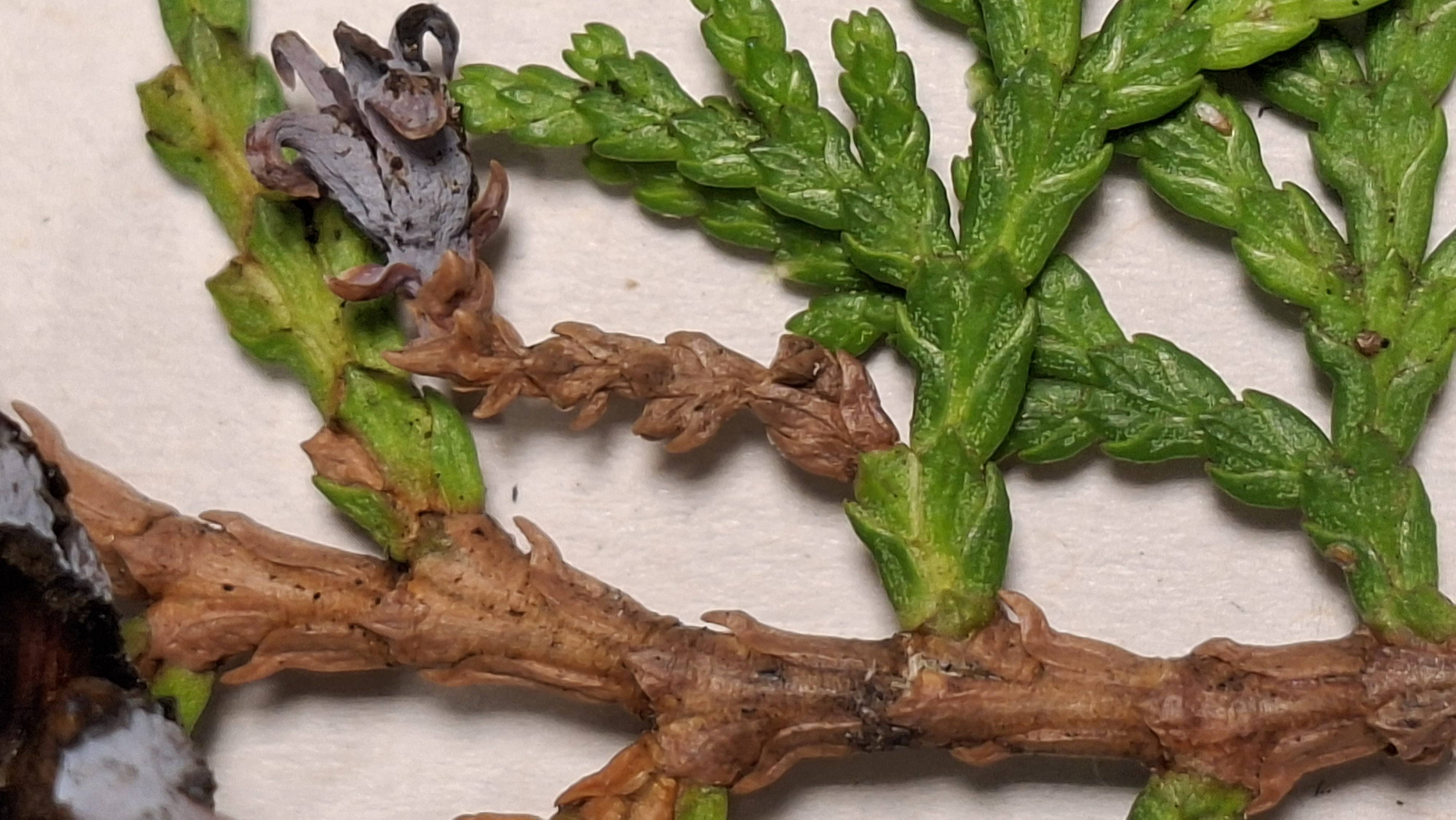

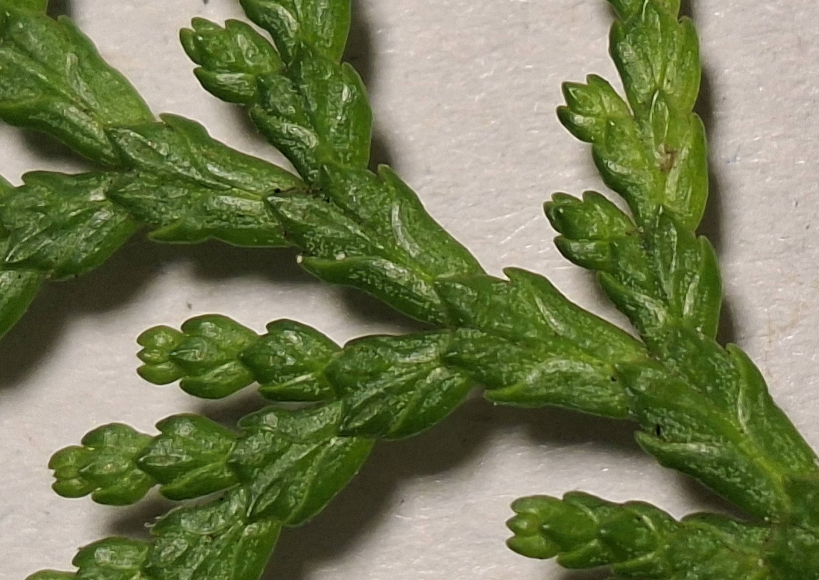

Blattdetail
Blattdetail
Blattdetail
Blattdetail

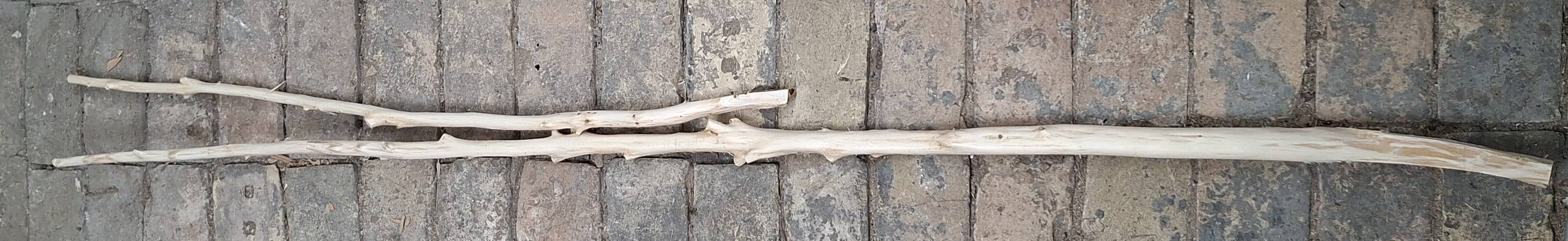

Die beiden ausgewählten Stücke werden im Griffbereich verbunden und bekommen ein Haselbacking. Demnächst fange ich an die Stücke passend zu biegen.

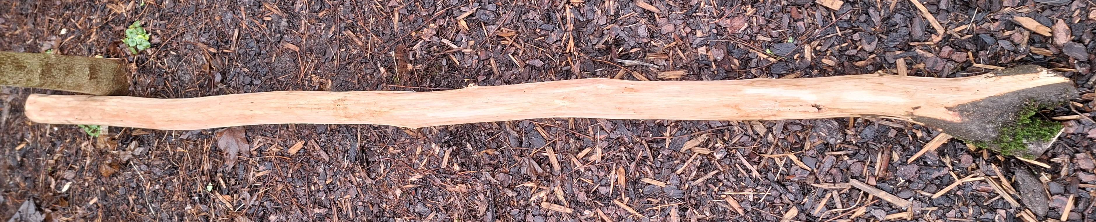

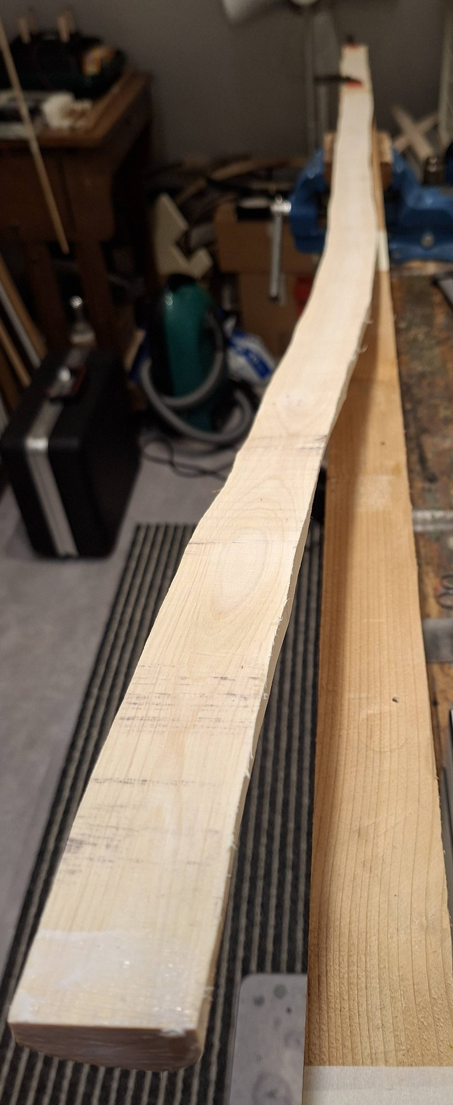

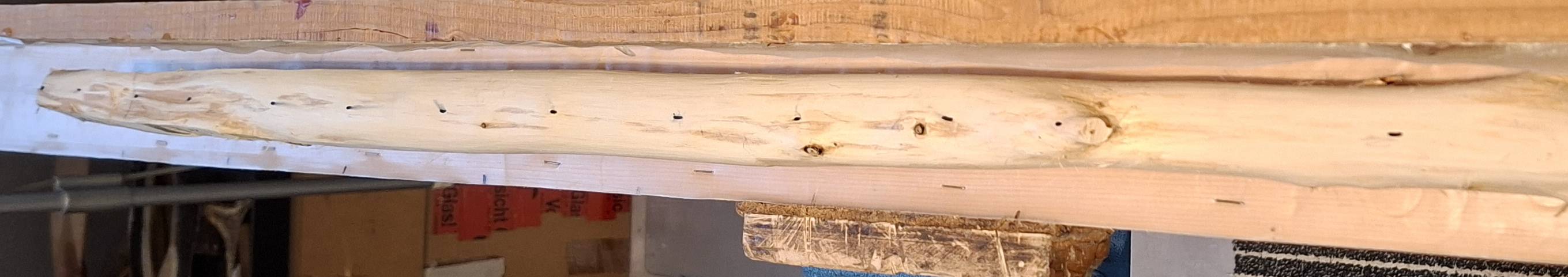

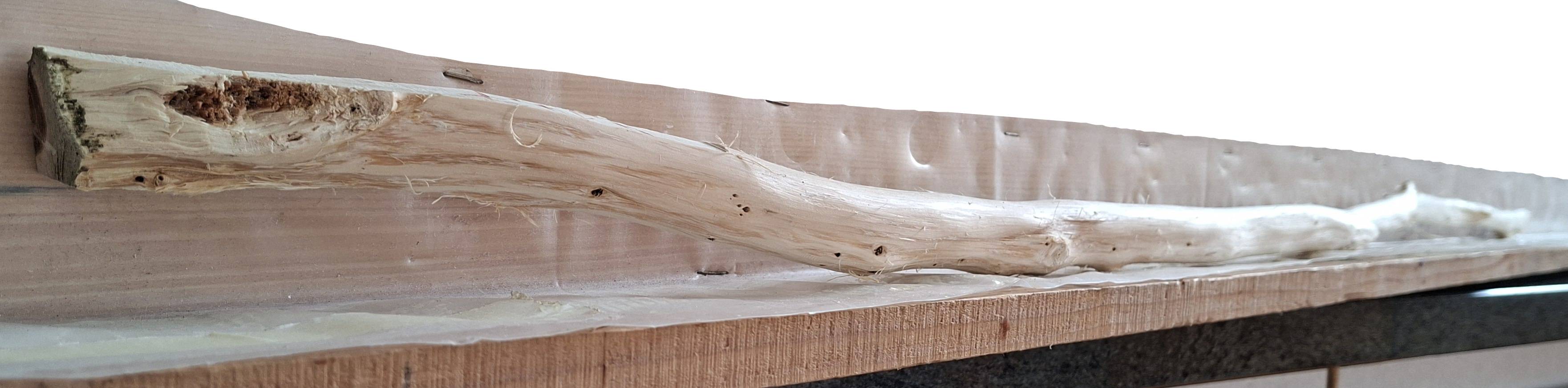

Das Seitenprofil der langen Stange. Wenig Reflex, einige Wellen und Äste rückenseitig.
Die beiden Stangen - Rückenansicht. Hier ist einige Biegearbeit nötig, um das Zeuch zueinander passend zu bekommen.
Im Mittenbereich reduziert sich die Dicke der langen Stange schlagartig nach den Ästen. Hier wird die Verbindung gemacht werden.

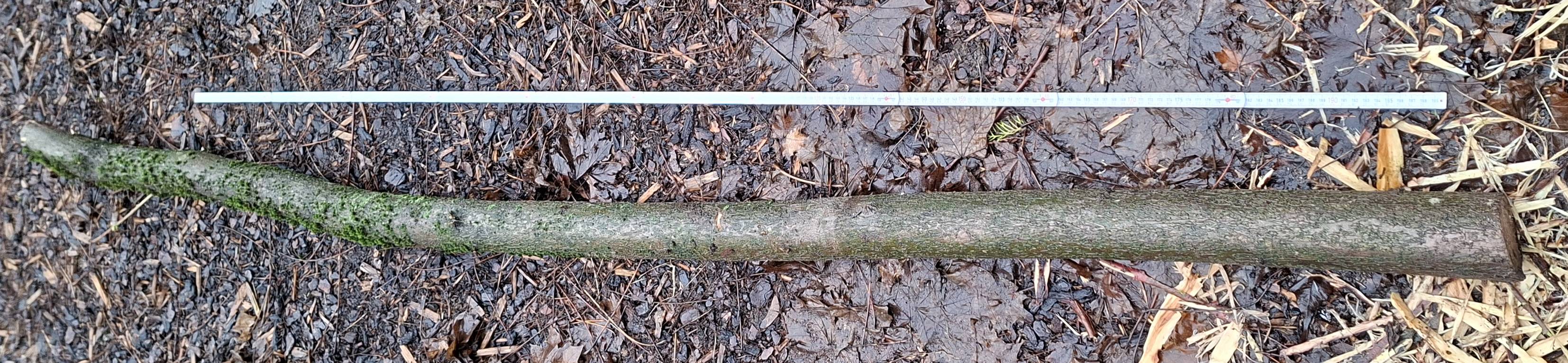

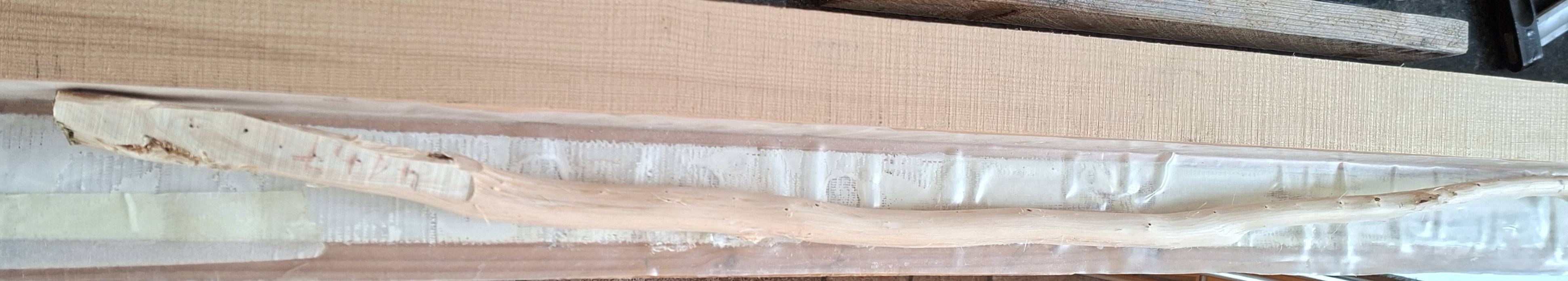

die Rohstange
die Rohstange
Durchmesser unten
Durchmesser unten
entrindet
entrindet
entrindet
entrindet

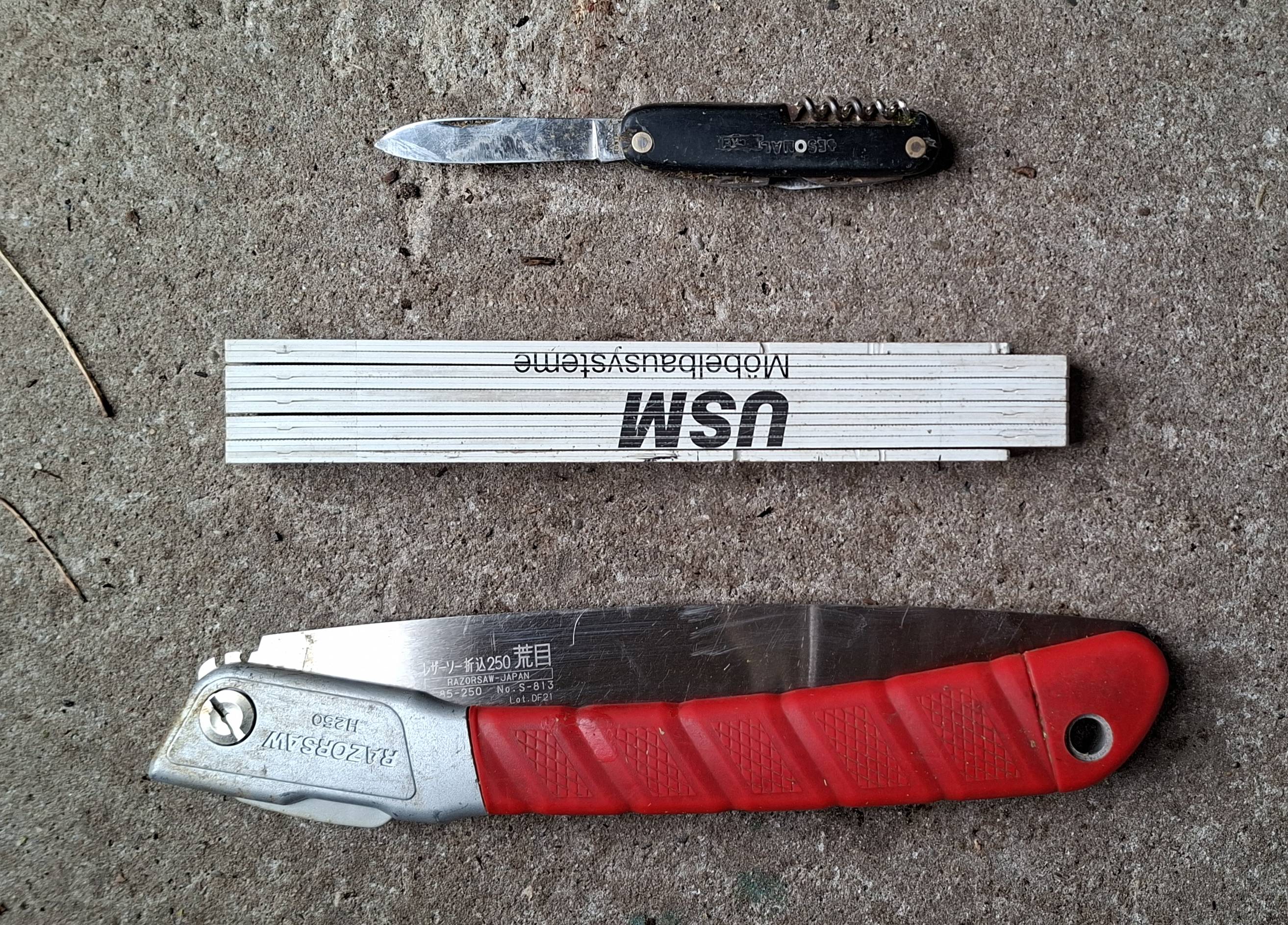

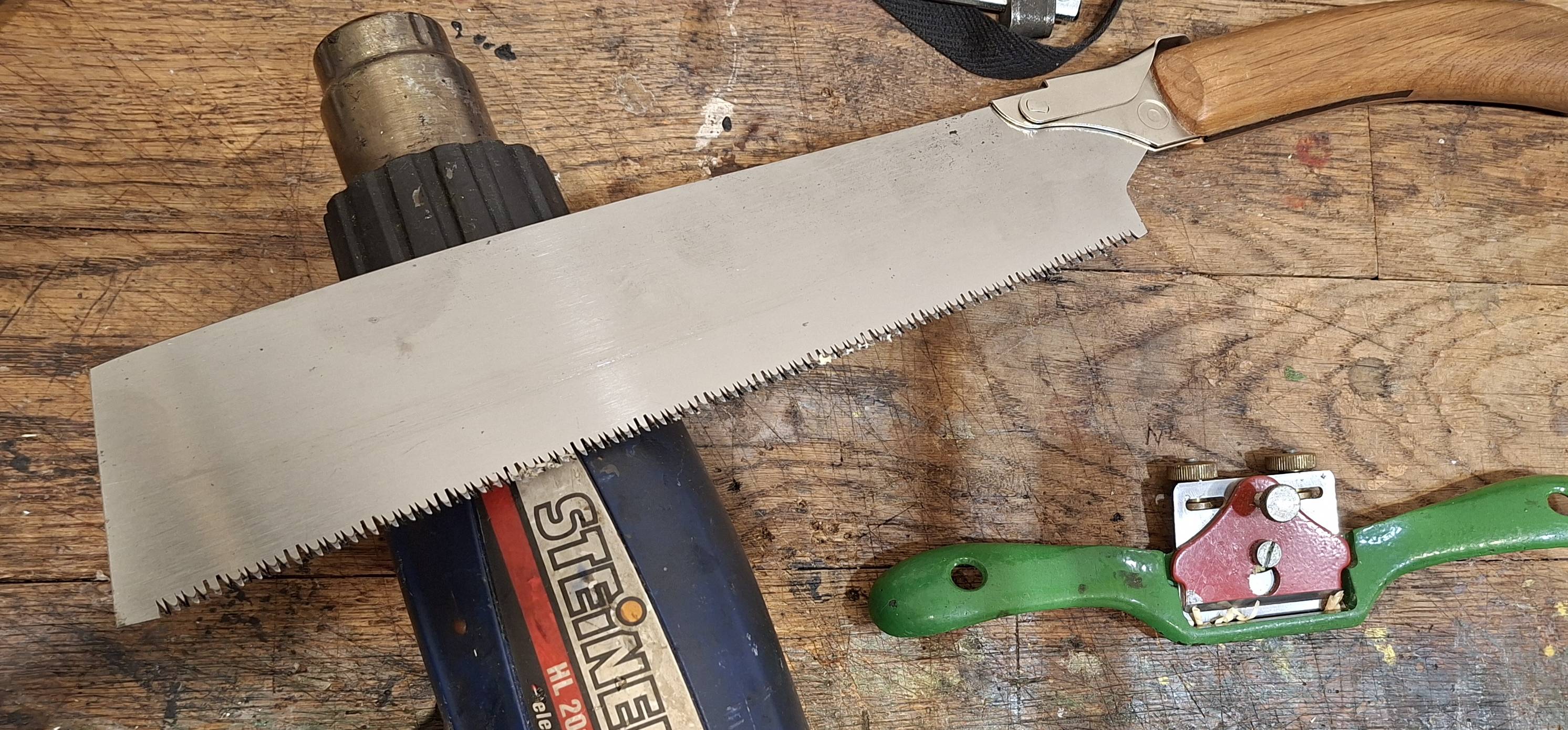

Werkzeug
Werkzeug

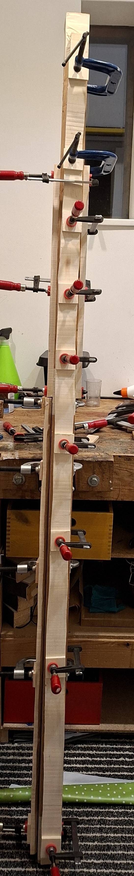

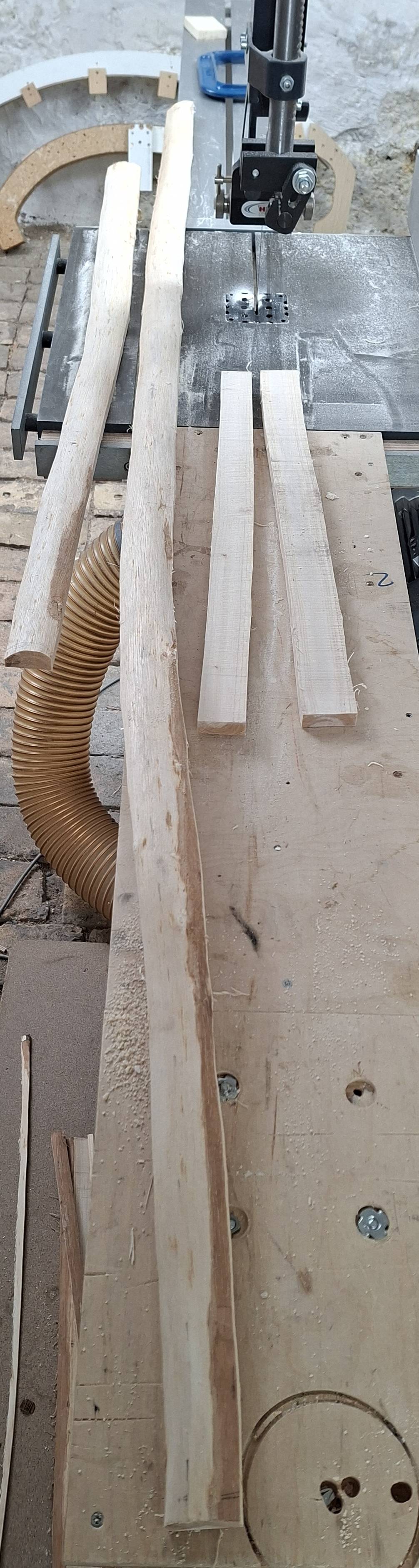

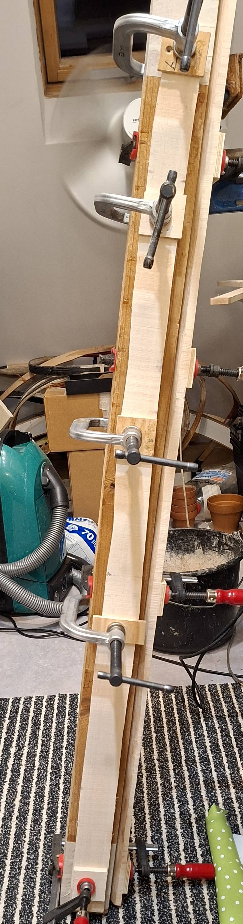

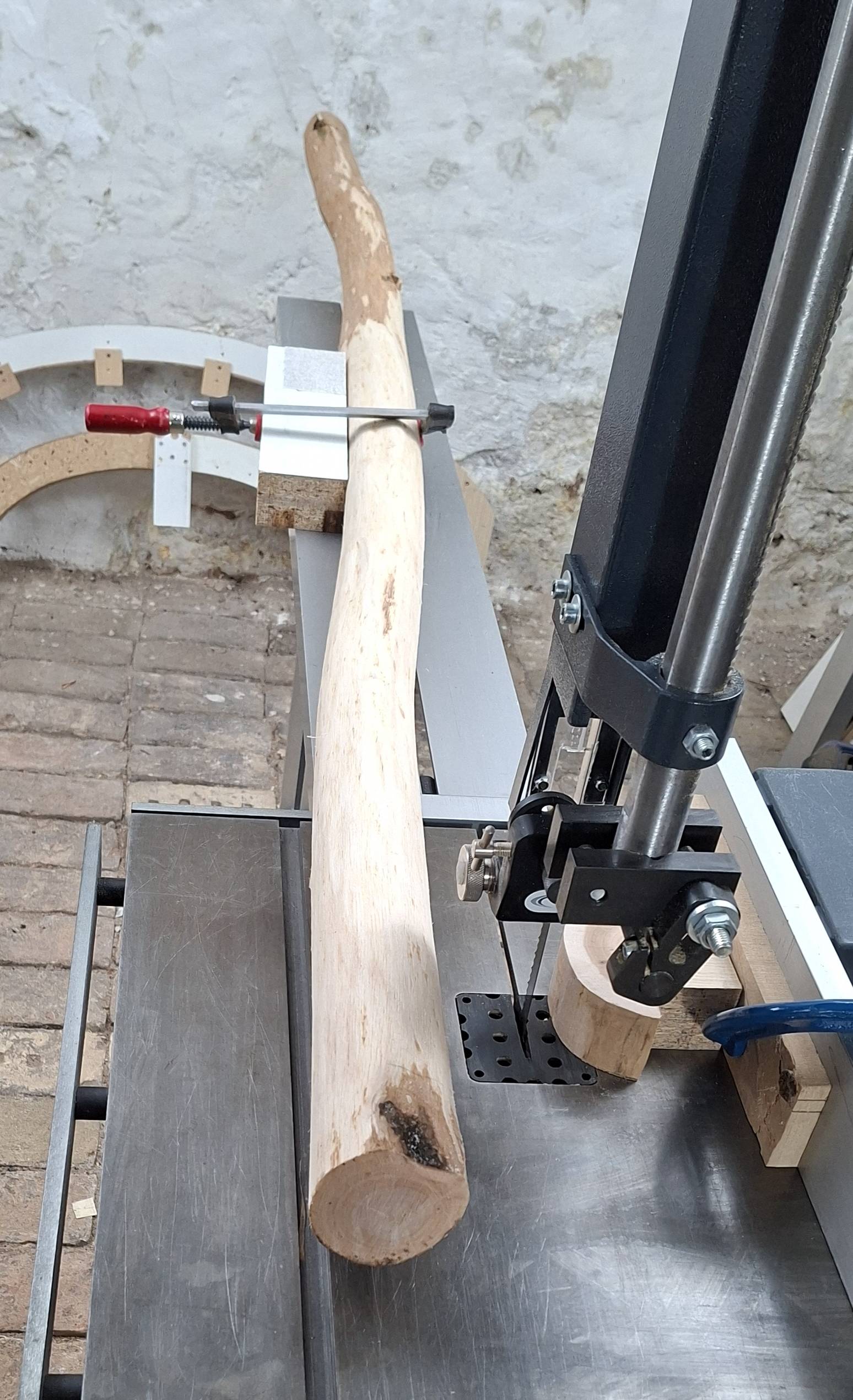

Danach habe ich den Hasel teilweise entrindet, damit ich kleine Fehler im Rücken besser sehen kann. Zwei astreine Seiten wurden ausgesucht und mit der Bandsäge Streifen mit gut 15 mm Dicke runtergeschnitten. Außerdem noch 2 Stücke fürs Powerlam.

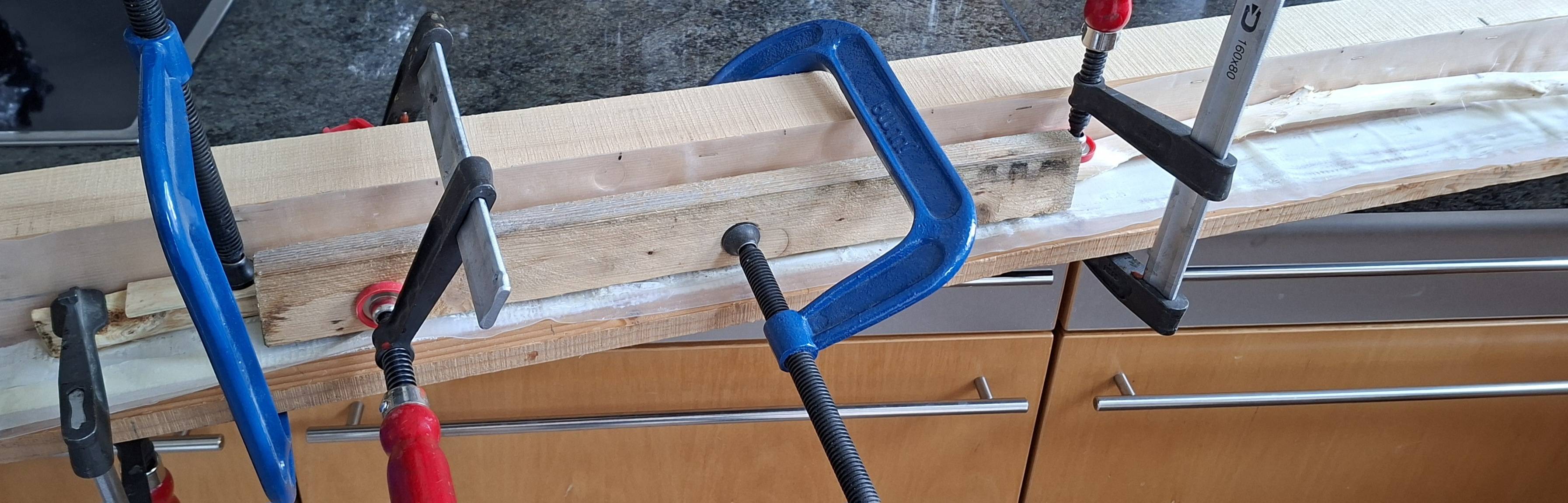

Die Backingstreifen wurden dann an den Kurven mit der HLP gerichtet und dabei auf einem Balken befestigt.
Jetzt habe ich einen langen Backingstreifen und zusätzlich einen Streifen, falls ich doch lieber spleiße. Das wird sich danach richten, wie gut das Holz die Korrekturen annimmt.
Die Teile stehen jetzt in einem kalten Nebenraum und dürfen langsam trocknen.

Hasel zum sägen bereit
Hasel gesägt
Hasel gesägt
Backing lang mit vielen Kurven
Backing kurz mit einer Kurve mittig
Kurzes Backing gerichtet
Langes Backing gerichtet

soooo viiiiele Zwingen hätt ich gerne, und was ist das für ein Selfmade Distanzo an der Bandsäge - bitte?
viel Erfolg..
alfredle
(der mit der kleinen Wölfin)

alfred33 hat geschrieben: 13.01.2026, 21:05 soooo viiiiele Zwingen hätt ich gerne, und was ist das für ein Selfmade Distanzo an der Bandsäge - bitte?
viel Erfolg..
alfredle
Ich kenne mich zwar Null mit bandsägen aus, aber der Abstandshalter scheint mir recht schlau. Durch die runde anlagefläche, kann man den Biegungen des staves schön folgen.

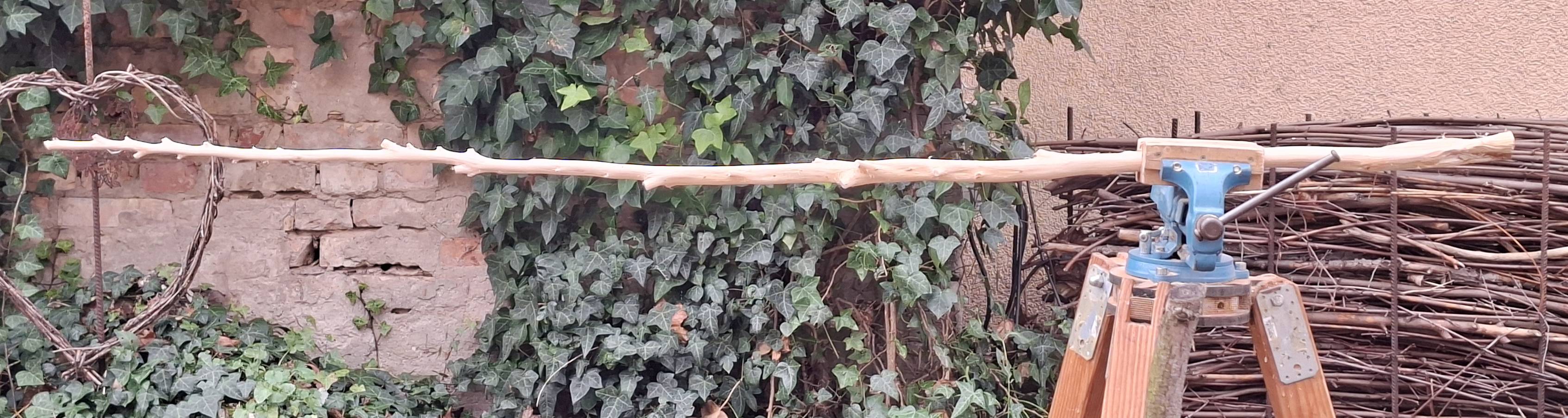

Das Lebensbaum-Holz verliert weiter massiv Wasser, obwohl es in einem kalten Raum steht.
Weiter geht es mit richten der krummen Stangen.

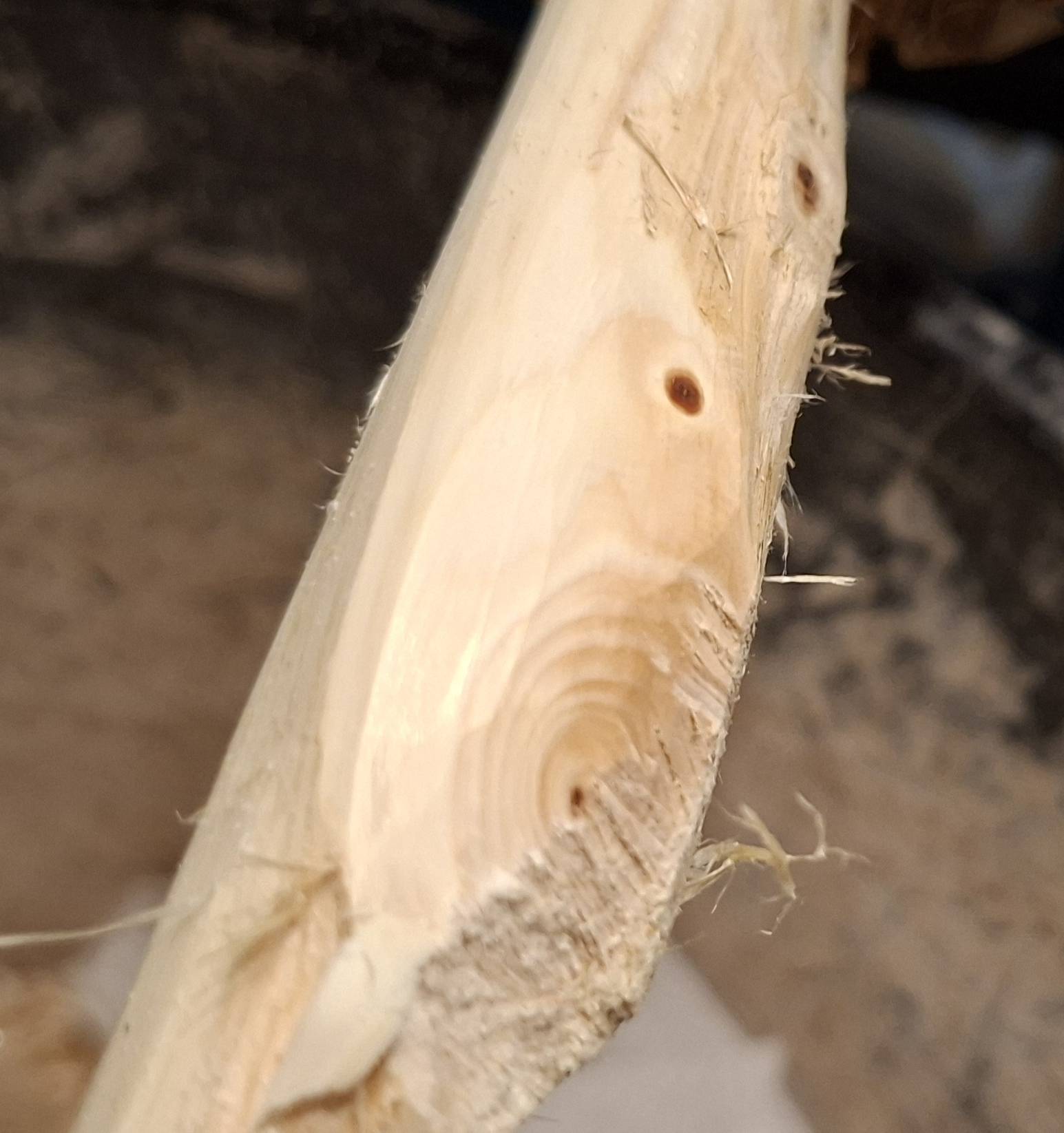

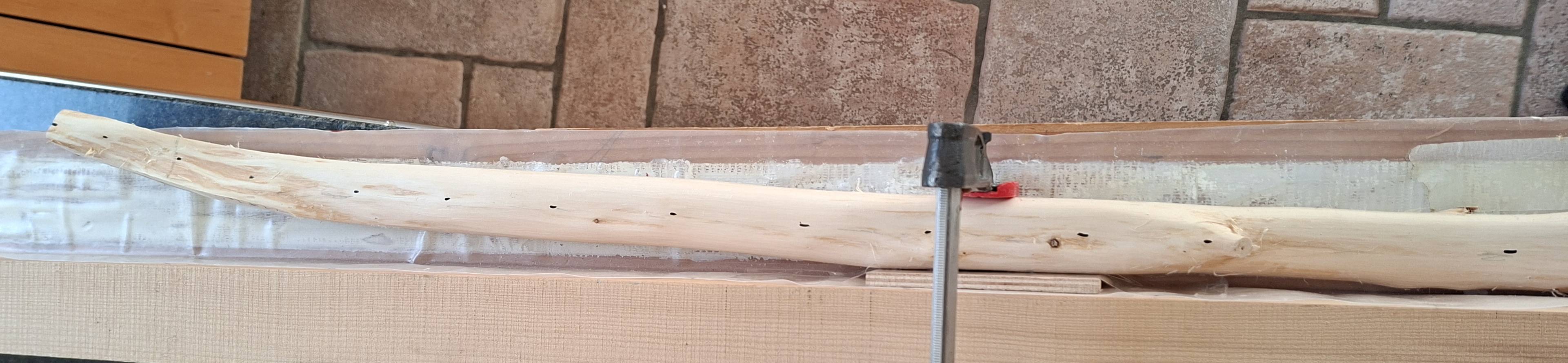

Beim langen Stab habe ich alle Äste entfernt - die stören beim biegen. Beim glatthobeln der Sägeflächen fühlt es sich an wie Eibe und glänzt wie Eibe.
die gehobelte Oberfläche glänzt wie Eibe
das Ende der langen Stange vor'm biegen
das Ende der langen Stange nach'm biegen
die kurze Stange aus 2 Blickwinkeln - hier wird noch weiter gebogen - nur noch mit der HLP
Werkzeug
Werkzeug
