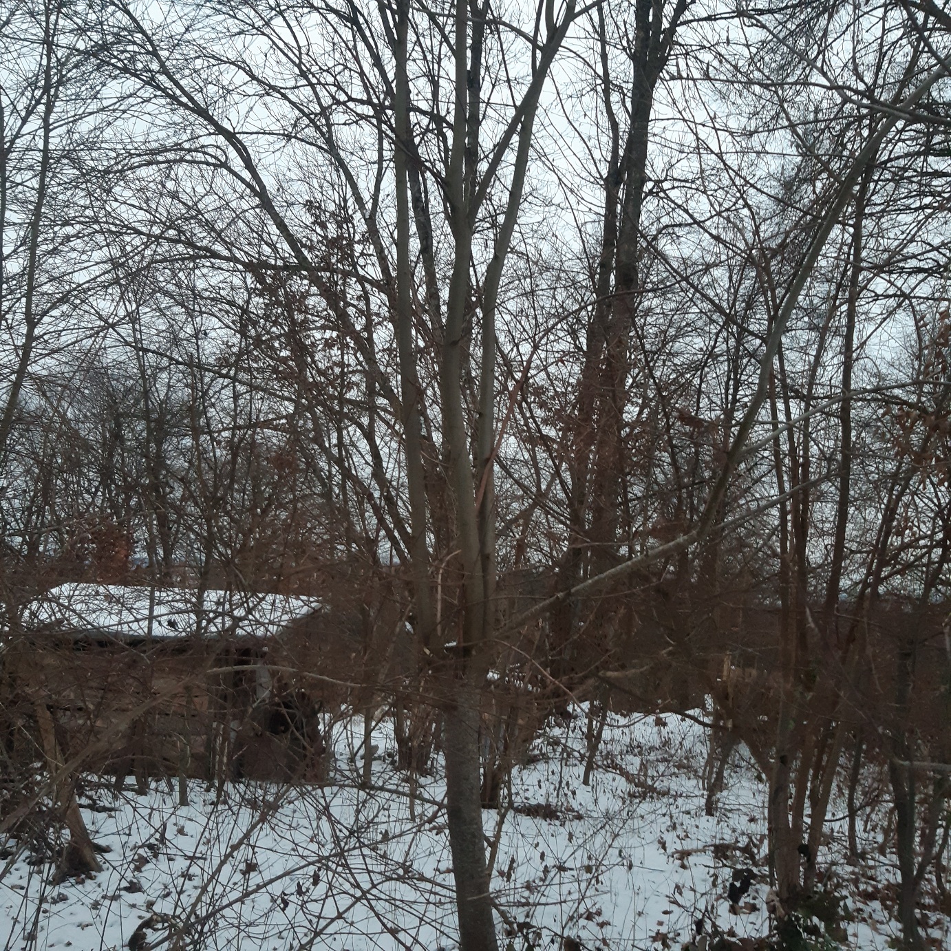

Hallo allerseits,
Montag Abend habe ich es auch endlich geschafft :).
Holler 1
Holler 1 im Habiat
Holler 1 im Habiat
Knospe
Knospe
Abgeschnitten, ja es ist nur der kleine wassertrieb
Riesenholler ohne sapling
Der Sapling an sich
Der Sapling an sich
Holler2
Holler 2 Habiat
Holler 2 Habiat
Holler abgeschnitten
Holler ohne Sapling
Holler ohne Sapling
Sapling
Sapling
Bergahorn
Bergahorn im Habiat
Bergahorn im Habiat
Abgeschnitten
Abgeschnitten
Zwischendrin keinen Akku mehr,  dann war es dunkel
Knospe Bergahorn
Knospe Bergahorn
Vergessen den Sapling einzeln zu fotografieren.

bist dir sicher dass das ein Bergahorn ist?
Michel in der Hütte
Beiträge: 368
Hat Dank erhalten: 28 Mal
Re: Saplingbow 18, Michel in der Hütte, Holunder, Bergahorn
Bin mir eigentlich sehr sicher, der steht direkt hinter meinem Haus. Es gibt keinen Feldahorn, einen Spitzahorn und sonst eigentlich nur Bergahorn. Ich kann gerne nochmal Bilder machen. Was würdest du vermuten?
Beiträge: 1617
Hat gedankt: 67 Mal
Hat Dank erhalten: 121 Mal
Die Wuchsart des Baumes erinnert ein bisschen an was Weidenartiges. Kann aber natürlich auch dran liegen, dass er an der Stelle mal geschnitten worden ist und mehrfach ausgetrieben hat. Wenn du dir sicher bist, wirds schon passen ;)
