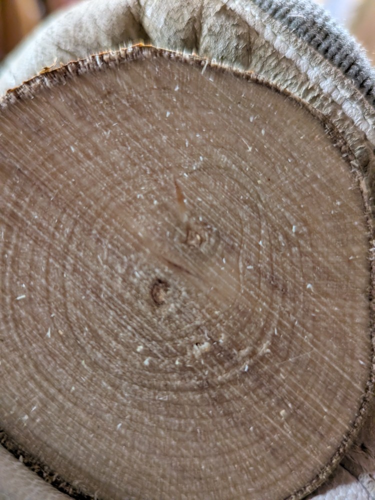

Sehr dünne Jahresringe, 5,5cm bis 4,5cm Durchmesser

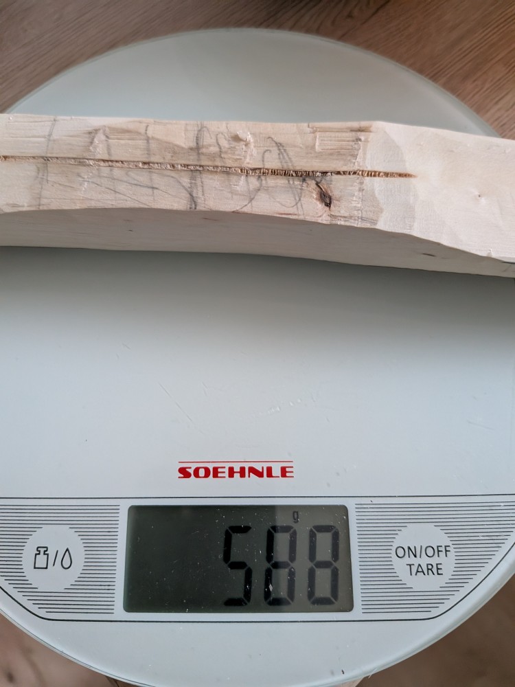

Der Bogen in Grobform durfte ca. 3 Wochen drinnen trocknen, hat stetig Gewicht verloren, aber insgesamt nur noch 20g.

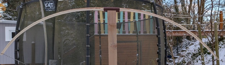

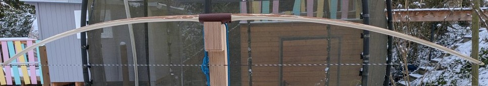

So sah er dann vor dem Tillern aus und dann ging es letztes Wochenende los. Nach 3 Abenden Tillern und einen Abend Finish, sieht er jetzt so aus:
Der Knick links außen stört mich noch etwas. Der war mitten im Tillerprozess plötzlich da (bei vielleicht 30# bei 15" Auszug). Die Stelle habe ich dann nicht mehr angefasst, aber ganz wegbekommen habe ich ihn nicht. Das ist jetzt mein Kompromiss zwischen nur noch wenig Knick aber auch nicht zu schwach. Hoffen wir, dass es hält.

Neumi hat geschrieben: 15.02.2026, 17:38 Gratuliere zum fertiggestellten Bogen.
Vielleicht kannst du noch zur Präsi schreiben, wo beim Bogen oben und unten ist.
Oh, jo. Die rechte Seite ist oben.
