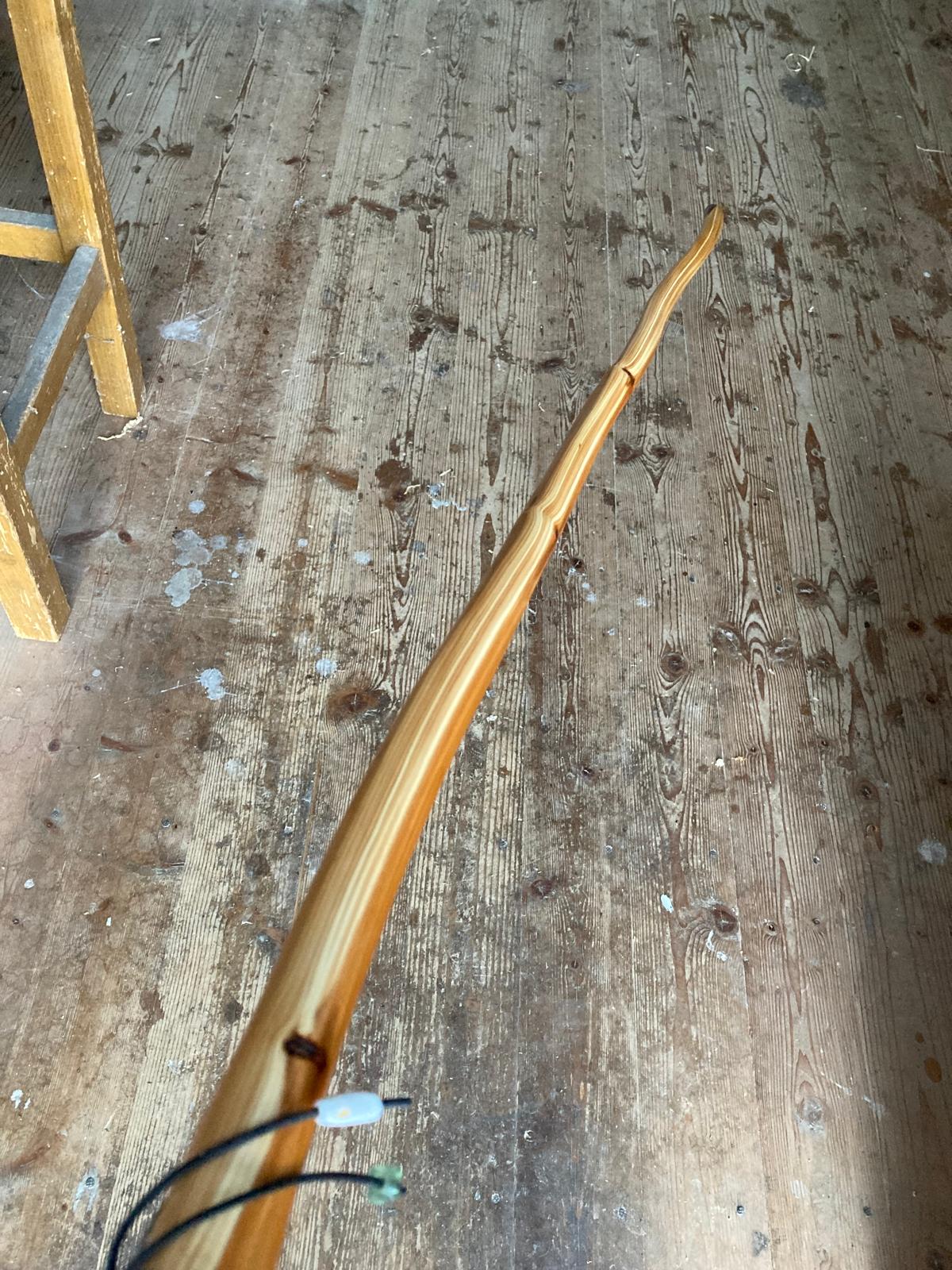

Der kürzlich von mir fertiggestellte Eibenbogen ist hinsichtlich Zugstärke, gründlich mißlungen. Trotzdem stelle ich ein paar Bilder ein.
Der Bogen entstand aus einem 1 m langen Eibenstämmchen, das ich teilte und die beiden Billets im Griff verspleißte. Der Bogen sollte bei einer Länge von 170 cm ein Zuggewicht von 40-45 Pfund erreichen. Die Wurfarme hab ich auf gut 3 cm Breite und 2,5 cm Dicke ausgeschnitten,ohne auf Holz oder Jahresringe zu achten :( . Bereits im Bodentiller war die unterschiedliche Stärke der Wurfame deutlich bemerkbar.
Im weiteren Verlauf mußte ich den oberen WA stark schwächen, um ihn an den unteren WA anzugleichen.
Die fertigen Maße der WA nach dem FA: oberer - 30 mm breit, 18 mm dick, unterer 30 mm breit, 24 mm dick.
6 mm Unterschied in der Dicke sind nicht viel, das sind Welten!
Zuggewicht: 24# bei 28“

Ärgerlich... aber Du hast das Beste rausgeholt.
PS: da zeigt sich wieder, wie viel Anteil das Kernholz am Gesamtkonzept des ELB hat....

:o Krasser Unterschied
War also ein Stamm, aus dem beide Billets waren?
Gabs Druckholz oder einen außermittigen Markkanal???
Aber der Bogen ist sehr schön geworden und ich finds klasse, dass du ihn zwar als Fehlschlag verbuchst, aber trotzdem gefinisht hast und hier präsentierst. Ich finde, er ist was besonderes und hats verdient.

6 mm Unterschied :o
Ist aber trotzdem gut geworden 👍

Witziges Ding :D Meinste nich 24#@28“? Oder tatsächlich 28#@24“?
Der eine WA sieht stark nach Druckholz aus vom Splint her (vorletztes Bild), vlt. könnte das den Unterschied erklären.

Rabe - hab mich nicht geärgert, nur gewundert :D
Indie 12 - war ein Stamm, hab nicht darauf geachtet aber der Markkanal war bestimmt nicht mittig
Neumi - 6 mm ist wirklich enorm
Benedikt - du hast natürlich recht. Hab’s schon korrigiert.
Eine Frage in die Runde:
Wenn der Bogen zur Gänze die Stärke des oberen WA und die Maße des unteren WA gehabt hätte, läge dann das Zuggewicht bei rund 63# oder täusche ich mich da??

Echt krass. Hast du sie auch mit dem gleichen Ende zusammen gemacht oder umgekehrt? Es ist hald grade weils aus einem Stamm ist so komisch ??? Macht aber auch nochmal deutlich wie verschieden einzelne Stücke Holz innerhalb der selben Holzart sein können.

Bogenbas - Um den Griff nicht aufdoppeln zu müssen, hab ich das Stämmchen nicht gerade sondern schräg geteilt und somit das obere Ende mit dem unteren Ende verspleißt.
