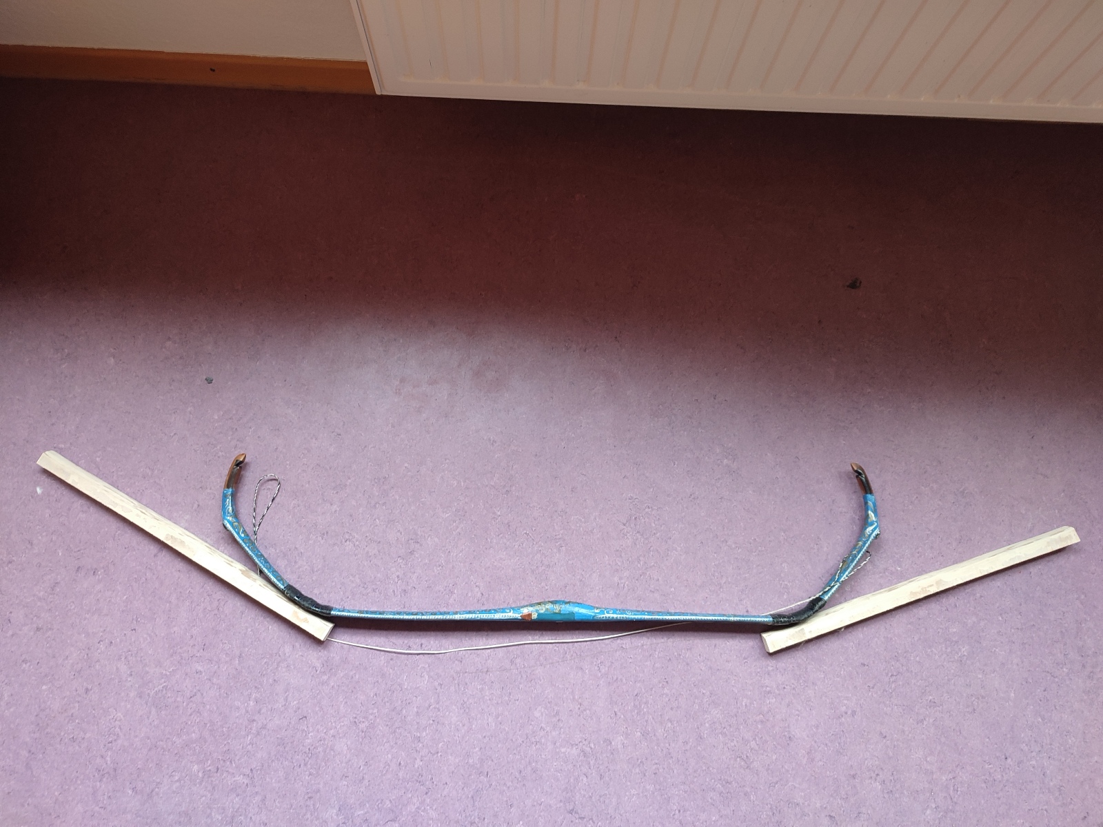

Und ich wär gerade in Stimmung am Koreaner weiter zu machen. Aber gleich den mit vollem Reflex also sich berührenden Enden. Ich weiß da stehen die Chancen sehr schlecht dass ich den für Kolbingen ins Rennen bringen kann aber was wenn doch...
