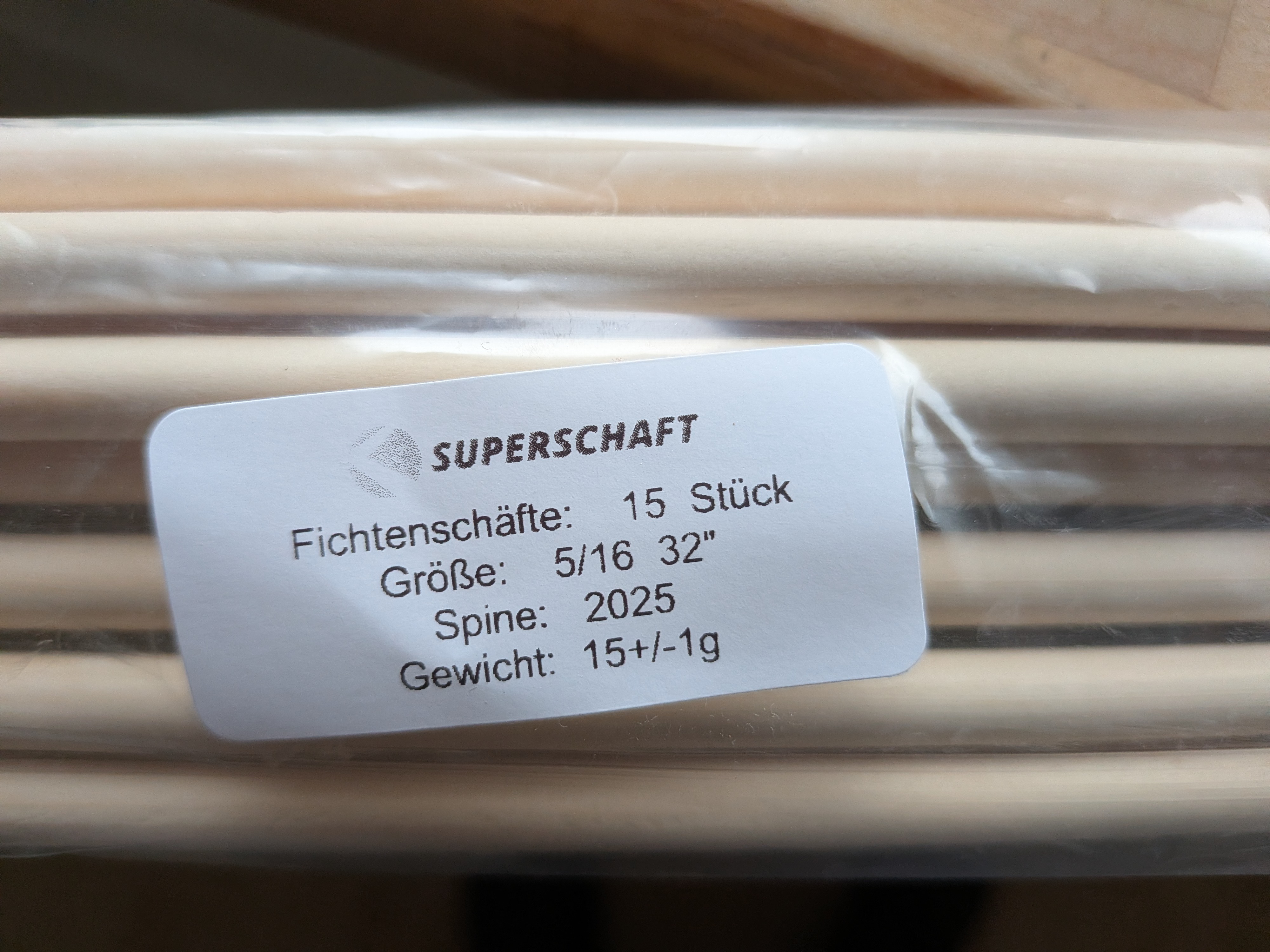

Ich hab mir letztens bei superschaft 20-25# Schäfte bestellt. Machen erstmal einen guten Eindruck und lassen sich mit 20# Bögen gut schießen Über die Haltbarkeit kann ich noch nix sagen.

Also wir waren mit den Pfeilen schon auf dem Parkour. Kein Bruch, allerdings auch keine Fehlschüsse. Gerade mal gewogen 20g.
