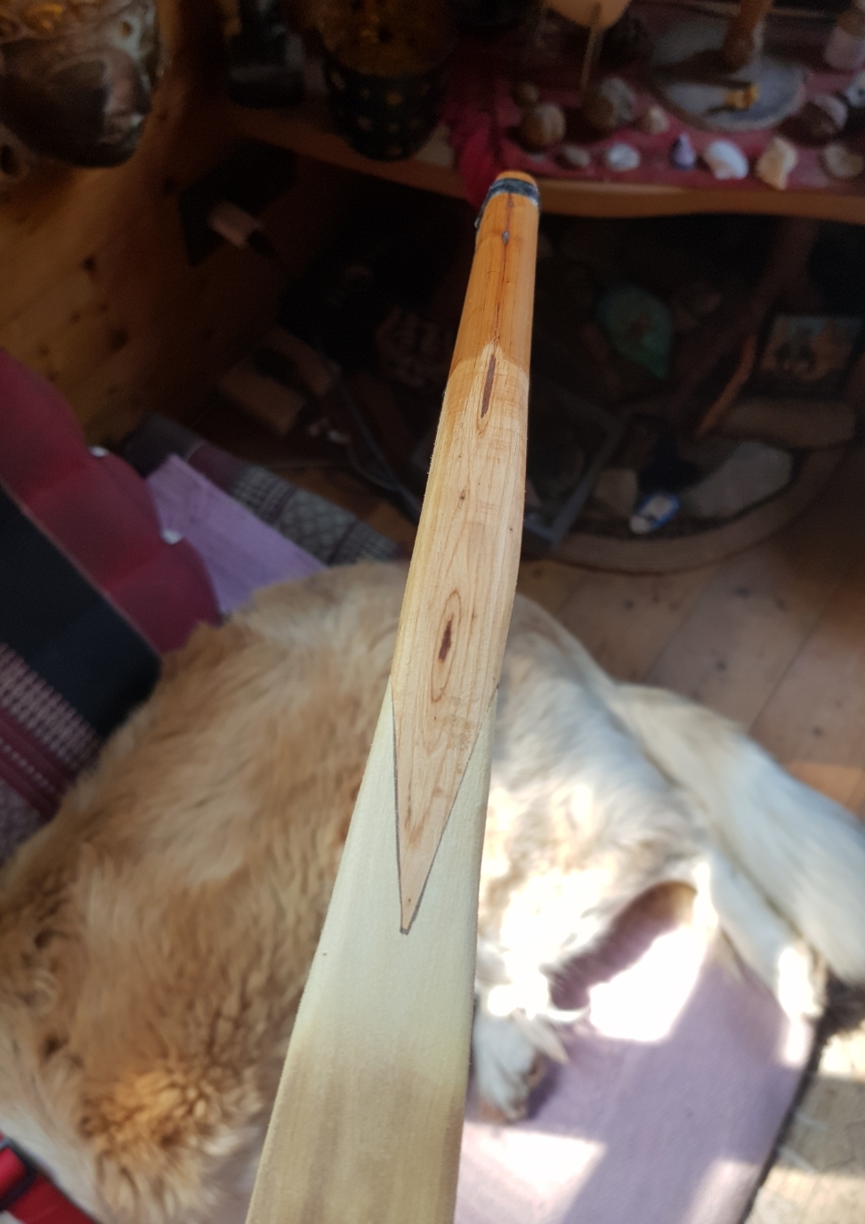

Ist ne super Idee und garnicht so schwierig..... dann aber mit gebogenen Enden...hatte ich das schon mal irgendwo geschrieben...?
Hier sind zwei Stücke Eibe an ein kurzes Stück Holunder angespleisst. . Liebe Grüße

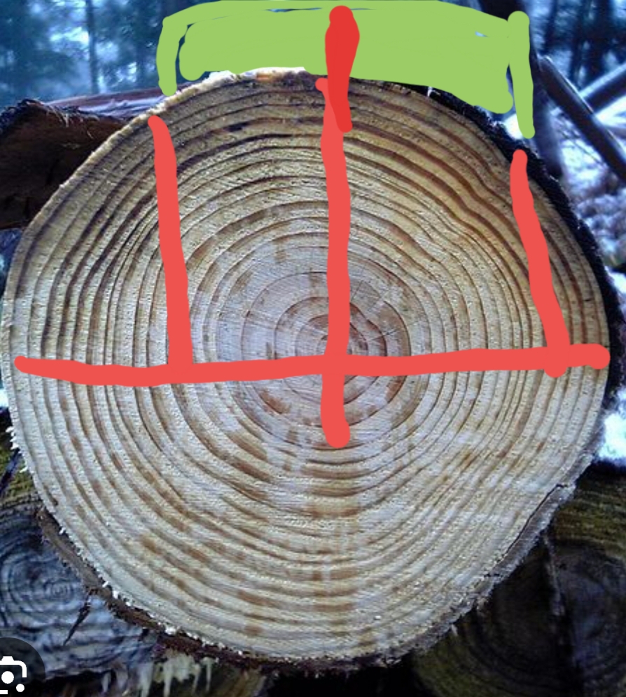

Auf alle Faelle nach der Lage des Kerns teilen. Der liegt normal nicht in der Mitte. Du teilst in die
"kleinere" und "groessere Haelfte". D.h. auf der Schnittflaeche liegt der Markkanal mittig. Alles
andere, auch das was der Benzi vorschlaegt, gibt 2 unverwertbare Bananen. Da kannst du dir
die Arbeit gleich sparen und Brennholz draus machen.
Ich wuerd den Stamm mit der Bandsaege teilen, wenn du an sowas drankommst.
