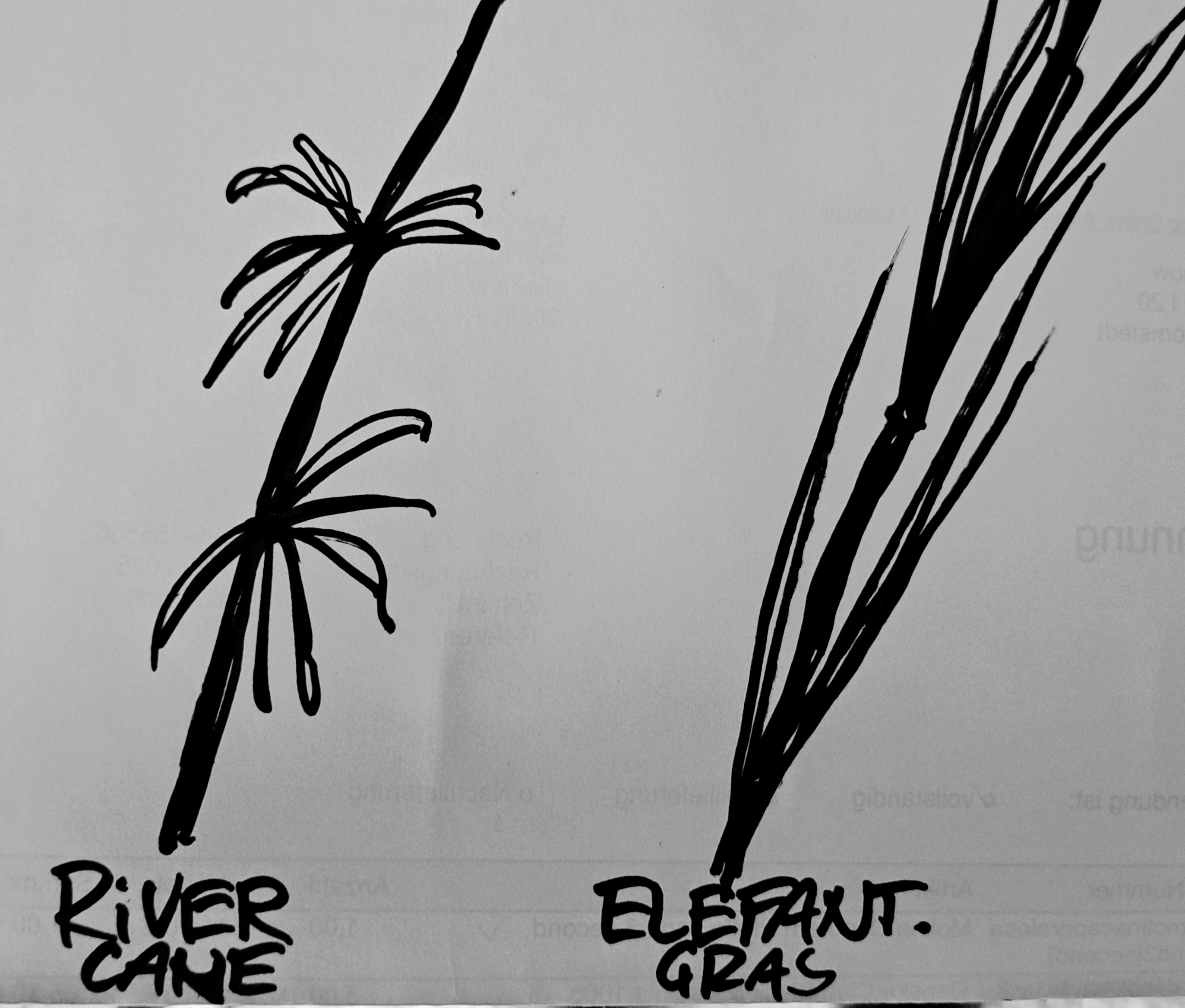

Hast Du ein Detailfoto mit Blättern?
Elefantengras sieht oben aus wie Schilf, Rivercane hingegen wie Bambus...
