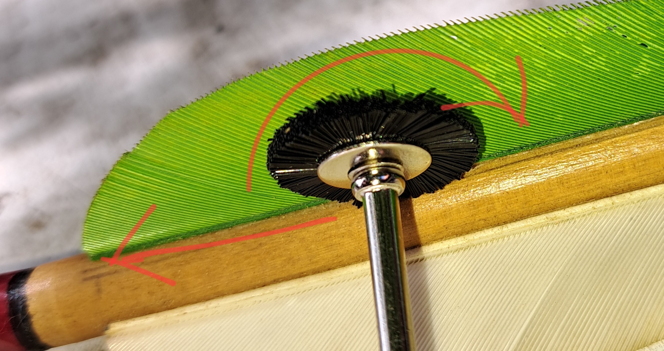

Ich nutze Pattex Transparent. Das trage ich auf den Schaft großzügig auf. Den Überstand putze ich nach Aufkleben der Federn und Durchtrocknung des Klebers am frühestens nächsten Tag (!) mit der Kunststoffbürste in der Dremel, Laufrichtung längs zur Feder, einfach und rückstandslos weg. Geklebt wird aufs rohe Holz.
Langsame bis mittlere Drehzahl, kein Druck... Am Ende rechts beginnen, also Laufrichtung gegen den Kleber.
