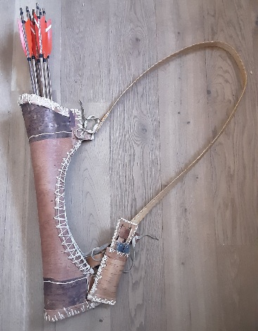

Material: Birkenrinde, Kirschrinde, Bast + drei Lederbänder + 4 Lederstreifen, 1 Stoffstreifen, ein paar Kleckse Kontaktkleber, Dornen (Gleditschie), Moos,
1 kleines Holzstück, 2 Cornusästchen.
Das Holster für das Multitool hatte ich schon - passt aber gut 8)

Klasse Arbeit, sehr, sehr schön geworden!

:o Wow
Klasse Arbeit, toller Köcher.
Der Stoffstreifen ist innen aufgeklebt zur Verstärkung der Rinde oder wo verbirgt der sich?
Und die Dornen?
Toller Köcher, ich hab hier noch ein riesen Kirschrindenstück liegen und denk auch über einen Sidestalker-Köcher nach...

Tolle Material Kombination, gefällt mir sehr gut.

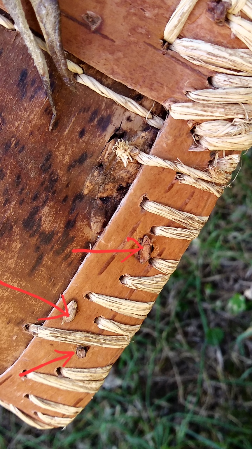

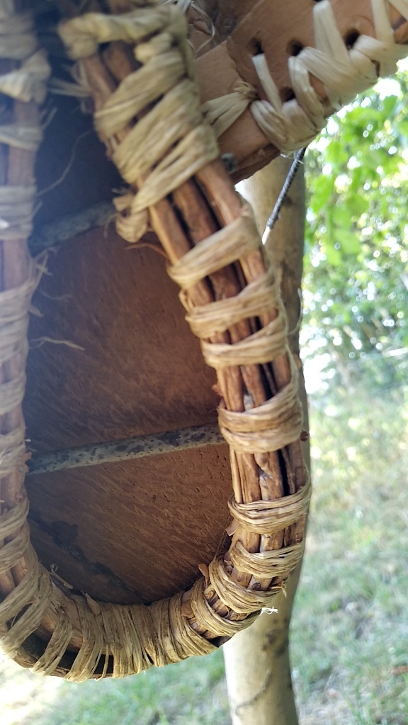

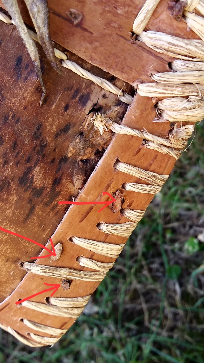

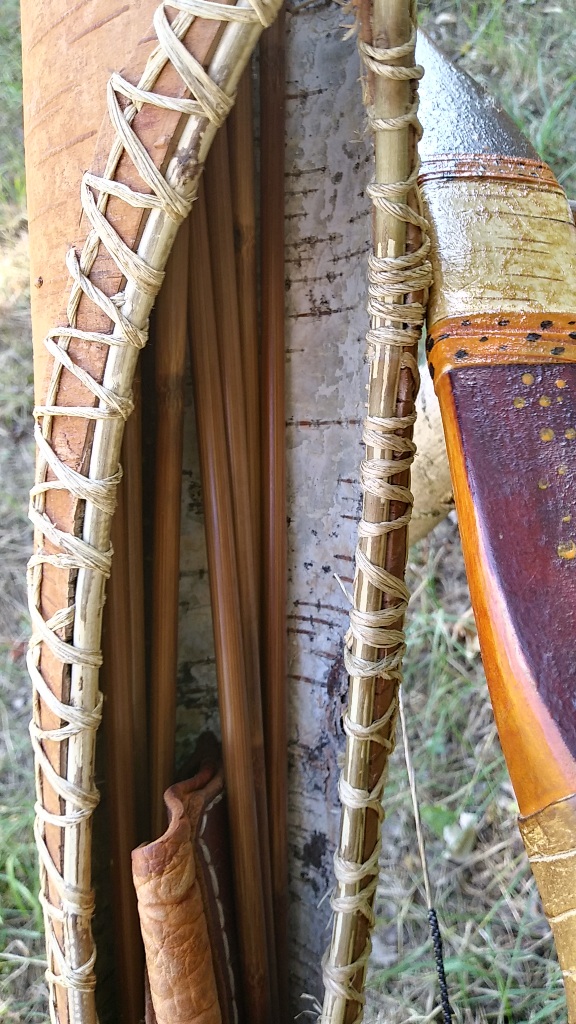

Der Stoffstreifen ist im Tragegurt zwischen zwei Rindenstreifen.
Die Dornen halten den Boden ( Holzstück) am Platz.
Die Lederstreifen (ca. 1,5- 2 x 10 cm) sind in den Schlaufen am Köcher und den Enden des Tragegurts als Verstärkung....
Die Ästchen sind die Randverstärkungen des " Eingriffs".

Hier noch ein paar Details:

Erinnert mich sehr an meine Kanus, sehr schön gemacht, die Dornen finde ich krass! LG Stephan

Ja mit Gleditschie Dornen habe ich auch schon Pfeile bewehrt....

Sehr schön geworden. Mal was anderes. Trägtaber Deine Handschrift.
