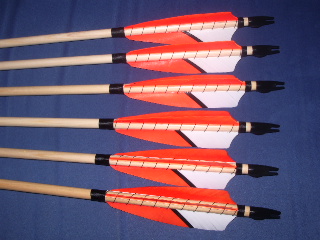

Hier meine neuesten, sind für den Eibe-ELB vom " acker ",
Dafür noch mal vielen Dank.
Die Pfeile haben folgende Daten:
- Zeder, 11/32", 35-40 #  ;D
- Büffelhornnocke, mal etwas anders eingesetzt.
- Name mit Decal-Folie aufgeklebt
Gruß Rolf

Deine Befinderung ist sehr schön geworden.  :)
Ich nehme an, das sind gekaufte aber selbst gespleißte Federn.
Das zusammensetzten von verschiedenen Federn(Farben) ist doch eine ziemliche Fummelei.
Ich hab es das erste mal bei meinen Bambuspfeilen probiert.
Da muß ich noch viel üben, damit meine so sauber aussehen wie Deine.

@ Klaus1962,
das mit den Federn ist ganz einfach.
Die Federn müssen nur ander Stoßstellen sauber in die Stanze eingelgt werden.
Vor den Stanzen überklebe ich die Federn mit Malerklebeband
und stanze dies dann mit durch.
So läßt sich die Feder komplett rausnehmen und aufkleben.
Gruß Rolf
Beiträge: 22358
Re: Pfeilpräsentationsthread
Ich geben vor dem Zuschneiden an die Stoß-Stelle einen Tropfen Kleber (Pattex).
Das erleichtert m.E. hinterher die Handhabung...

Orange ist auch eine schöne Farbe  ;D
Die findet man auf jeden Fall wieder.
Gruß Rolf
Beiträge: 22358
arrowfan hat geschrieben: Orange ist auch eine schöne Farbe  ;D
...dachte ich auch mal! Stimmt aber nicht! Orange hat zu wenig Kontrast zu trockenem Laub!
(Im herbstlichen Wald: keine Chance!)
Nach 10 Jahren "Pfeileverstecken" bin ich 100% sicher: Die optimale Federfarbe (unter dem Aspekt "Wiederfinden") ist ein leuchtendes Blau, kombiniert mit Rot oder Weiß!

Im Winter und Frühling machen sich die orangen Pfeile gar nicht so schlecht.
Für den Herbst werd ich mir dann auch was Blaues zulegen.
