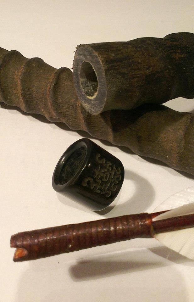

ich versuche mich inzwischen auch mal an einem zylindrischen Ring, scheitere jedoch immer wieder an 2 Sachen:
1. die Wandstärke, aus irgendeinem Grund (vermutlich eigene Schusselei
) komme ich immer auf nur 4mm Wandstärke runter, was ein bissl wenig ist.
2. schaffe ich es nicht einen gleichmäßigen Zylinder rauszuschneiden, habe nämlich leider weder Lochsäge noch Drehbank o.ä., hat einer von euch ne Idee?

habe vor Kurzem das hier gesehen und fand die Idee für einen chinesischen Ring naheliegend: Gibt es z.B. hier http://www.designafrika.de/felle-horner ... erner.html

Es geht evtl auch günstiger...
http://stores.ebay.de/tierschaedel-disc ... 4340.l2563
Rinderhörner wären z.B. auch eine günstigere Variante, die sind auch hohl und wenn Du sie roh und ohne Spitze nimmst kosten sie auch bloss ein paar Euros.
Highland Horn oder Lederkram.de wären gute Quellen für einzelne Horn-, Bein- oder Geweihstücke... oder halt eBay...
Aber verstehe ich das richtig, dass Dein Hauptproblem die Bohrung ist...
Man kann so etwas nur mit Laubsäge und Feile auch machen wenn das Material weich genug ist - also nicht gerade Stein sondern z.B. Horn...
Du bohrst einfach ein kleines Loch und sägst mit der Laubsäge einen runden Stöpsel aus deinem Rohmaterial.
Dann feilst du das Loch rund und passend.
Wenn das Loch passt nimmst Du einen Zirkel, stellst ihn auf die gewünschte Wandstärke und ziehst ihn innen am Loch entlang - so kannst Du dem Innendurchmesser folgend die Aussenform anreissen. Die sägst Du dann nach, feilst sie glatt und schmirgelst und polierst das Ganze.
Die einzige Schwierigkeit ist dabei eigentlich die Säge rechtwinklig zum Material zu halten, das muss man halt vorsichtig machen und immer wieder prüfen, dass sie sich nicht verläuft. Oft ist es bei tiefen Schnitten nämlich so, dass man oben wunderbar der angerissenen Linie folgt und unten die Säge sich verläuft und wild uneinander meandert. Das kommt meist daher dass man sich beim Sägen von runden Formen mit der Säge etwas "in die Kurve lehnt". Das muss man halt vermeiden, aber an sonsten ist es nicht schwer, es braucht halt etwas Zeit und Du brauchst eine grobe Laubsäge und eine runde oder schmale halbrunde Raspel.
