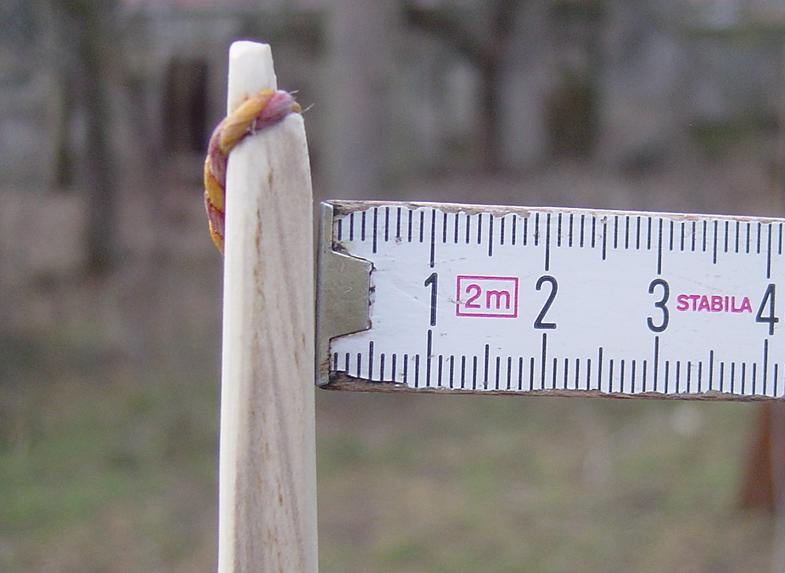

also fein abgemessen was ab muss 5cm und weg damit...irgenwie hatte ich Volltrottel den Bogen beim Abmessen wohl falschrum liegen ...also noch 10cm vom anderen Ende weg und gut is
Der Schwerpunkt des Bogens liegt ausserhalb der Wurfebene (der grösste Teil der Wurfarm- Masse liegt rechts) - sieht man ganz gut auf dem ersten Bild mit fixierter Sehne. Auf dem 2. Bild ist nur die Fixierung (Wäscheklammer) gelöst - die Sehne schwingt nach links... vermutlich der Grund für das eigentümliche Schussverhalten. das Bögelchen misst jetzt also noch 150cm NtN und nach ein bisserl Nachtillern hats nu 40# @ 26" (mehr trau ich mich vorerst nicht zu ziehen) . Jedenfalls wirft er die Pfeile jetzt sauber raus und hat auch spürbar mehr Biss ...

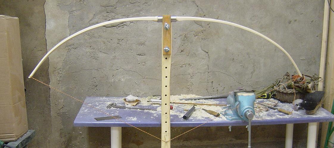

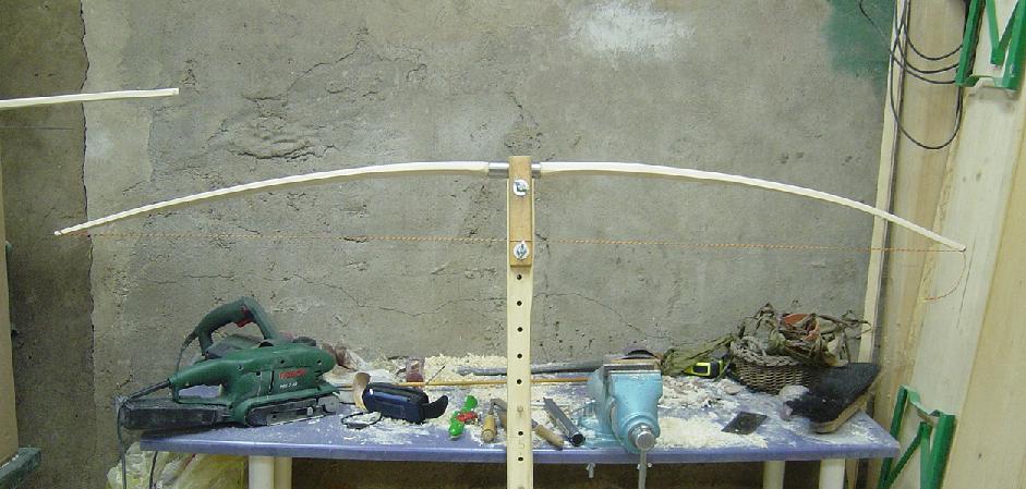

Den Bogenbauch habe ich mit E-Hobel und E-Bandschleifer einfach geplättet. Bilder gibt es davon keine, denn das würde das Herz und Kreislauf des einen oder anderen Bogenbauer nicht aushalten.
Noch ein paar Striche mit der groben Raspel und schon ist der Bodentiller fertig.
Ein paar Nocken mit dem Messer geschnitten und mit Sandpapier geglättet. ja, ein wenig kann da noch weg...
Schnell noch eine 8-Strang sehne gedreht
dann auf den Tillerstock und weiter getillert. Mit feiner Raspel und Ziehklinge
Dann überkommt mich die Tillerblindheit in der Werkstatt. Jetzt auf den Bildschirm sehe ich genau wo noch was weg muss und wo nicht, doch vorhin war das an der Wand nicht mehr sichtbar.

So wird das nichts. Der Drehwuchs ist einfach zu stark. Anfangs bogen sich die Wurfarme so weit zur Seite, das die Sehne immer an der Unterarm schlagen musste. Durch asymmetrisches Abtragen an den WA konnte ich die Sehne zwar wieder über den Griff bekommen, aber die WA verdrehten doch sehr stark. Am Ende waren die Wurfarmenden je um ca. 40- 45° zum Griff gedreht. Das liegt zum Teil am Drehwuchs, zum Teil aber auch an der Wuchsform als ganzes, da die Enden nicht in der Flucht des Griffes liegen. Der größte Zug lag also auf einem sehr schmalen Grat an der Seite des Wurfarms. Das kann nicht auf Dauer gut gehen. Also, da hilft nur ein neuer Anlauf. Ich verzichte auf alle Sicherheitsreserven und kürze den Bogen um 12 cm auf 170cm und tillere noch mal von vorne los. Diesmal mache ich den Bauch absolut flach, das kann verdrehen und seitwärts weg biegen mindern. Andererseits ist das Bearbeiten von ganz flachen Bogeninnenseiten aufwendiger als bei leicht gewölbten Bäuchen.
Plötzlich geht es. der Bogen bekommt zwar etwas Dauerbiegung, aber es wird ein Bogen.
